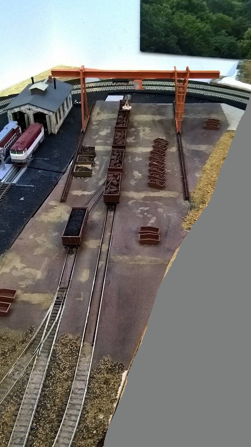

Ahoj, ja kdyz se divam na ten posledni obrazek, tak me padla do oka ta pojezdova traverza na tom jerabu. Neni nejak moc silna? Mozna to zkresluje fotka tak se nezlob. Jinak u me dobry. Ty kontejnery se me libiiiii.
Cipisekmp.
Příspěvky: 1664
Re: Stanice M.Branice - Oslavany TT Kuehn/Tillig
Příspěvekod Tomáš » ned 20 lis, 2016 5:41 pm
No je to ten starej portálový jeřáb 1:100. Prostě mě vždycky přitahoval,ale nikdy ho nikde neměli. Až ted po 25.letech se poštěstilo. Akorát jsem mu oddělal hák a dodělal magnet. Ono to není vidět,ale skutečně mě drží šrot.

Pěkný to je, ale bude to chtít nějakou ohradu s hromadou šrotu, aby se vůbec vyplatilo tam přistavit vagony :-).

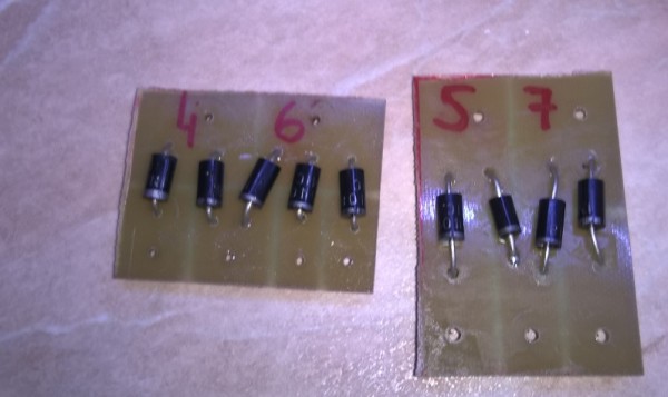

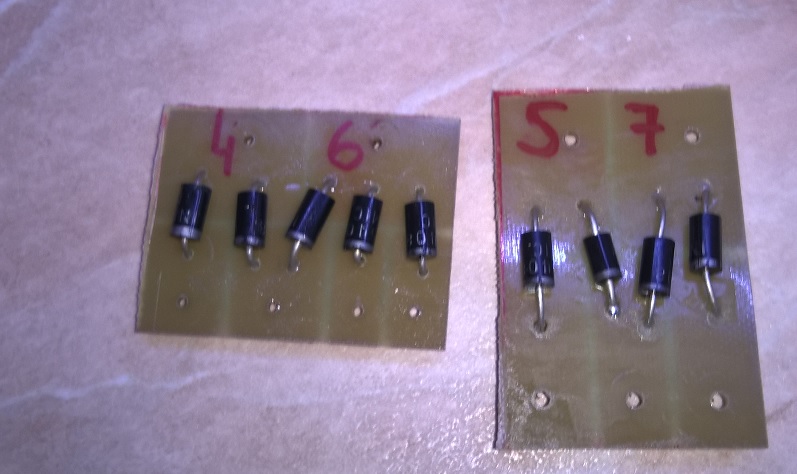

Tak dneska jsem po dlouhé době slavnostně dokončil zapojení vyhýbek ve stanici M.Bránice. :twisted: Když nepočítám,že mi to sebralo min 10 let života,tak musím konstatovat,že to funguje. Dokonce jsem si poprvé v životě vyráběl z kuprexitových desek pájecí pole pro diody. No experti jako Fulda a Bohouš jiště omdlí nad mým výtvorem,ale já to dokázal a to je to hlavní...
Jediný co mi zbývá je to dvojité křížení. Tam mi to nějak mozek nebere.
Dá se to ovládat dvěma tlačítkama,nebo musím použít čtyři?
Byl by někdo ochoten mi to nakreslit. Tlačítkové spínání vlakové cesty průjezd tím křížením.

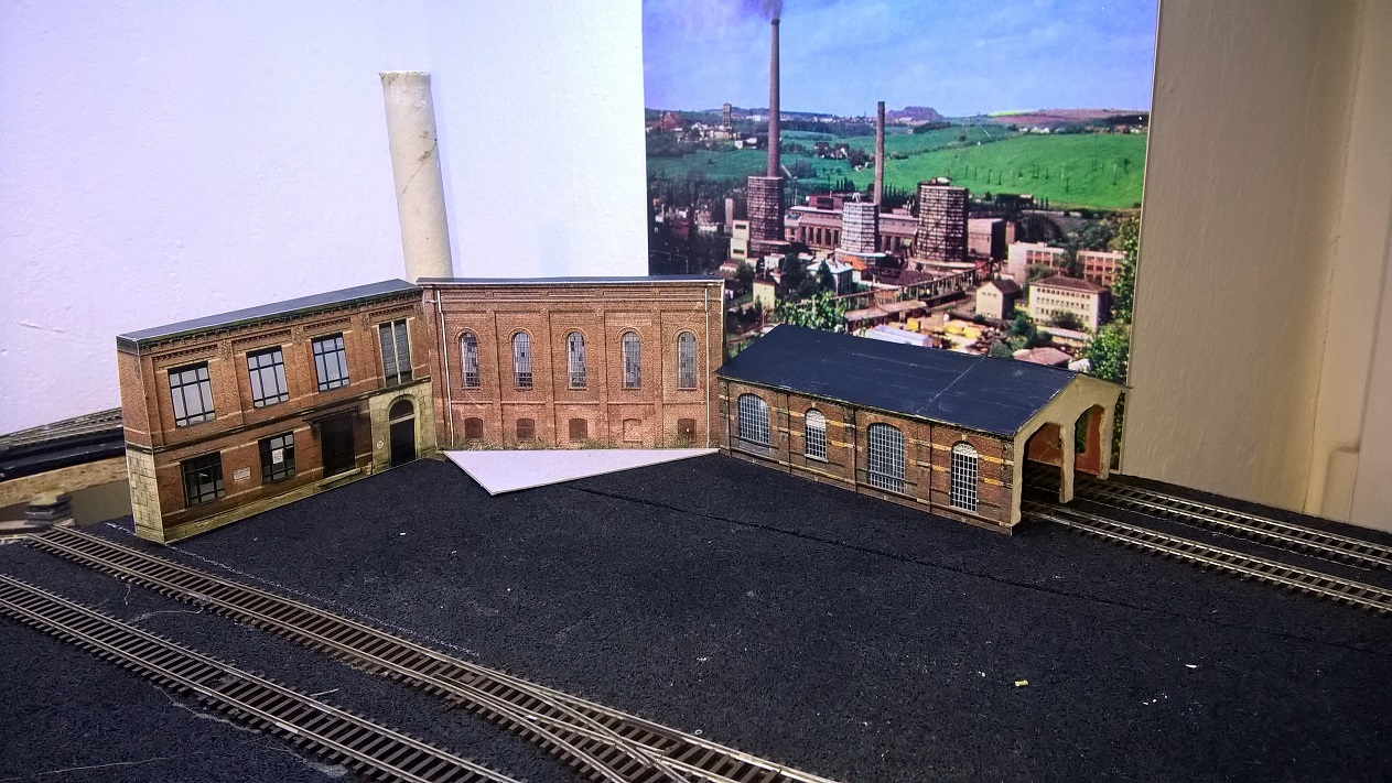

První náznak jak by mohly být řešeny Oslavany

Příspěvekod Tomáš » pon 19 pro, 2016 7:26 am
miroslav lengyel píše:Tak co Tomáši,už jsi vyřešil ovládání toho dvojitého křížení? :D
Jo včera jsem to všechno dorazil. Křížení ovládám dvěma tlačítky bez diod. Tlačítko A vše rovně,tlačítko B vše do odbočky
