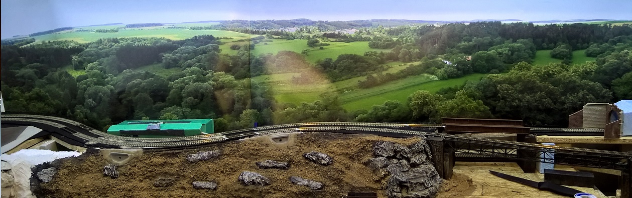

Příspěvekod Tomáš » pon 24 říj, 2016 5:14 pm
Tak a díky chameleonovi je pozadí doma. Hned jsem si to musel zkusit naaranžovat. Zatím to nedrří,ale myslím,že to bude dobrý :wink:

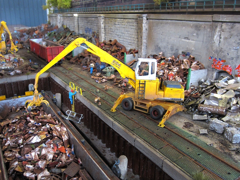

Příspěvekod milan ferdián » sob 29 říj, 2016 7:24 am
Tomáši něco pro tvoji inspiraci.Milan

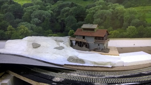

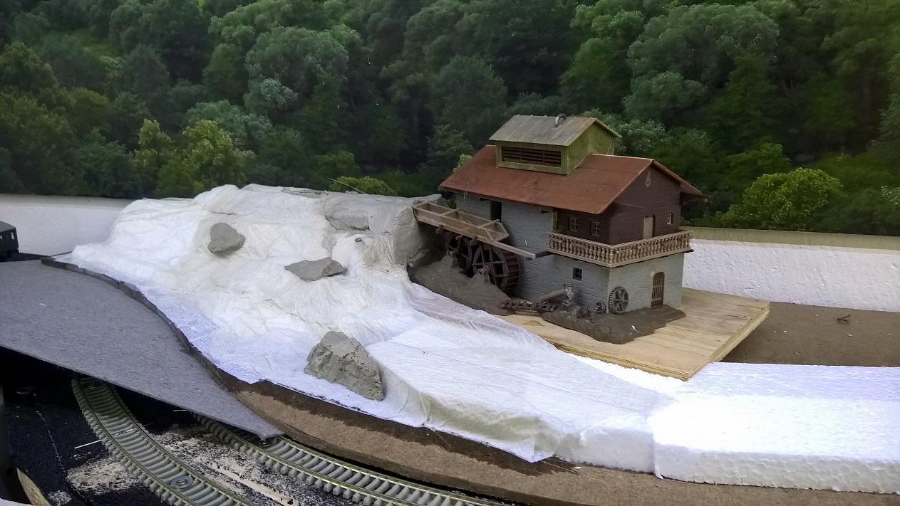

Příspěvekod Tomáš » pon 07 lis, 2016 5:04 pm
Tak dneska zase den volna,tak jsem se pustil do instalace tapety. No o nalepení plakátu na podložku se rozepisovat nebudu,protože bych musel být sprostej. :evil: No úplně na jedničku to nalepený nemám,ale případný chybky tam naštěstí nejdou vidět. No byl to horor.
Podle původního plánu,tak jak to Milan vymyslel,se měla tapeta instalovat mezi koleje vrchní dvoukolejky a zadní vlečky..viz plánek.Tak jsem si to tak na zkoušku nainstaloval no ..hýbal jsem s tím všemi směry a prostě mi to tam moc nesedělo. Ty koleje dvoukolejky byly moc blízko. Taky byl problém v tom oblouku. Pěkně jsem si tu tapetu vytvaroval do obloučku,ale podle mě to nebylo pěkný.Pravděpodobně by to musela být jinak vytvořená fotka. No po asi 3h zkoušení přemýšlení a posunování,jsem došel k závěru,že budu muset původní plán trochu pozměnit.
http://tauvec.rajce.idnes.cz/STAVBA#WP_ ... Pro_LI.jpg
Tapetu jsem umístil na zeď .
A plán přehodnotil takto: ty koleje co měly být schovány za kulisou nakonec schovám "pod pokličku" Od té dvoukolejky se to bude opět trochu zvedat směrem ke zdi.V podstatě jsem tam vytvořil takový schody. Stanice Krumlov je v pomyslném bodě nula,svah vzhůru a rovina dvě s dvoukolejkou a opět svah vzhůru do poslední roviny,kde už bude pouze vegetace navazující na kulisu. No blbě se to popisuje,ale princip je popsán v časopise MŽ 3-4. S tím,že svah od dvoukolejky směrem k rovině tři bude obdělavatelný,jako poklička nad těma kolejemi. :) To je to zatím chybějící místo,kde pod tapetou leze zeď
A dilem-ma na závěr :idea: Co ten mlýn? viz obrázek,zatím jen orientační nastavení.

Příspěvekod JanoH0e » pon 07 lis, 2016 7:51 pm
Tapeta ako kulisa je problematická v tom, že je potreba aby držala tvar. Niekto ju laminuje, iný lepí na podklad napr. vhodný plast, ktorý dopredu naformuje. Majstri odporúčajú tapetu nelepiť, iba uchytiť vrchnú časť napr. na drôt a ten uchytiť na vhodných miestach. Potom sa dá ohýbať a poprípade manipulovať.
Na mlyn by som našiel vhodnejšie miesto, hlavne ak má horný náhon.

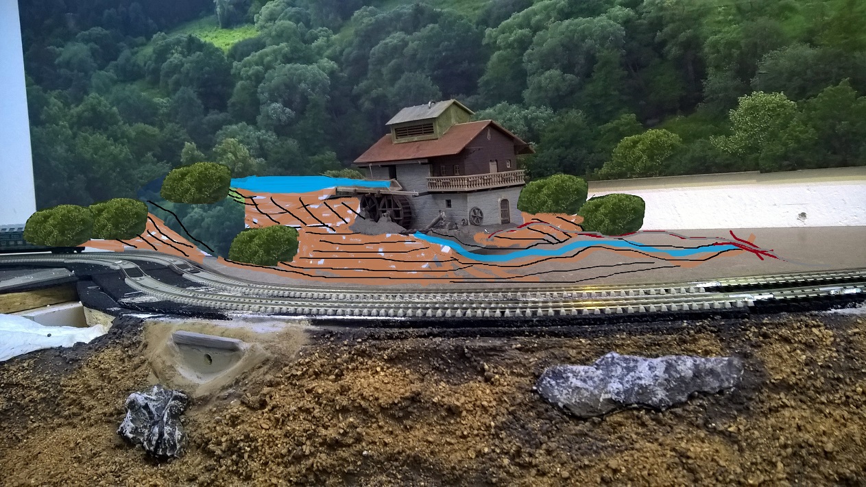

Příspěvekod Tomáš » úte 08 lis, 2016 11:20 am
JanoH0e píše:
No ten horní náhon je ta bolest. Co jsem viděl,tak nad mlýnem bývá rybník. Hráz může tvořit silnice,pod kterou je pak ten samotný mlýn. Na vysočině se jich dá najít hodně. Problém je ten,že to potřebuje hodně místa. Tak jsem uvažoval tak,že rybník by byl někde za pozadím a vidět by šla už jen ta hraz,zarostlá vegetací. Navazující na pozadí. Stavidlo včetně mlýnu by bylo už na modelu. Moc možností nemám. Připadne mi,že těch civilních domků tam moc nikam nedám a ten mlýn se mi moc líbí.

Příspěvekod vmucha » úte 08 lis, 2016 11:35 am
Náhon také býval jako odbočka z potoka či řeky a někdy byl i poměrně dlouhý, vedený po vrstevnici k mlýnu (pochopitelně ve spádu). Před samotným mlýnem jen malá nádrž. Až si na nějaký konkrétní vzpomenu doplním.
Jeden je v Zubrnicích, resp. kousek za nimi. Náhon má určitě 200m a až přímo nad mlýnem je malý rybníček. Na foto mapě to není vidět, jde to částečně lesem, ale na turistické ano. To převýšení mezi začátkem náhonu a rybníčkem odhaduji na 5-7 m. Kousek za mlýnem vedla trať do Úštěka. Souřadnice mlýna: 50.6434828N, 14.2227553E

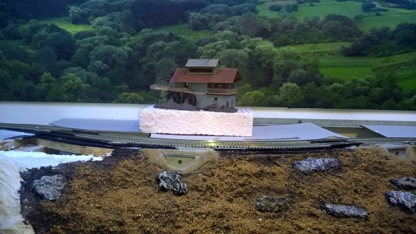

Příspěvekod Tomáš » stř 09 lis, 2016 8:43 am
Vize 2016 :mrgreen:
no uvidíme předělat se to dá vždycky. Du na to
Tak a základ už je na světě. :D
