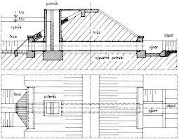

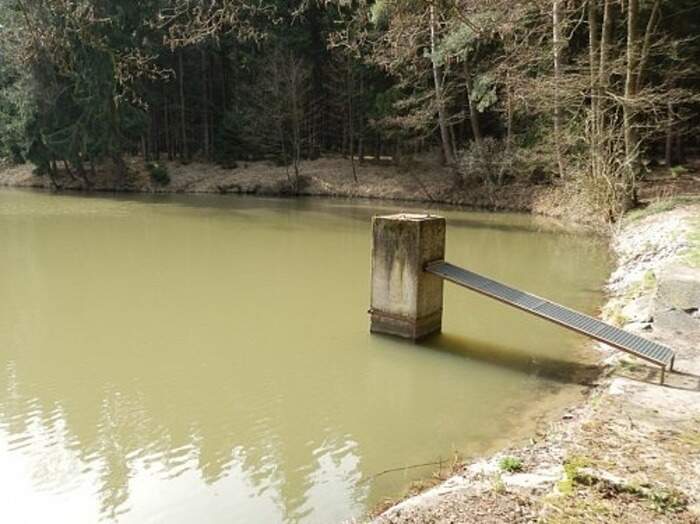

Rybníček by měl mít stavidlo. A mám dvě možnosti.
První možnost je betonové stavidlo.
Druhá možnost, která se mně více zamlouvá, je stavidlo dřevěné.
Odvod vody bude odvodovou rourou, která povede nejkratším směrem pod terén a pod tratí.
Před několika lety jsem na kolejišti dělal vodu nitrolakem. Pár dní to tam pěkně voní, ale barva je pak žluto hněda, přesně taková, jako je na fotkách. Ano dnes je několik přípravků na výrobu vody. Ale ta barva je taková moc průhledná a někdy moc modrá. Nebudou tam žádné vlnky, bude to klidná hladina.

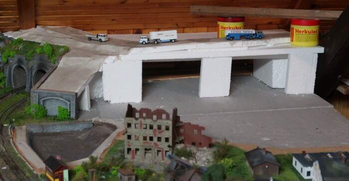

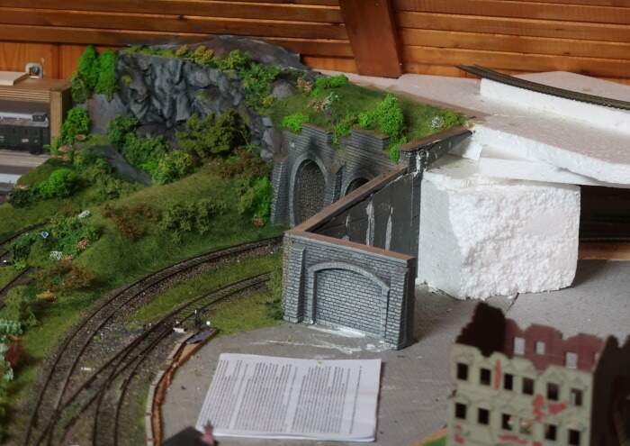

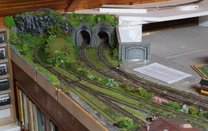

Dále se pokračovalo úpravou terénu nad tunely.

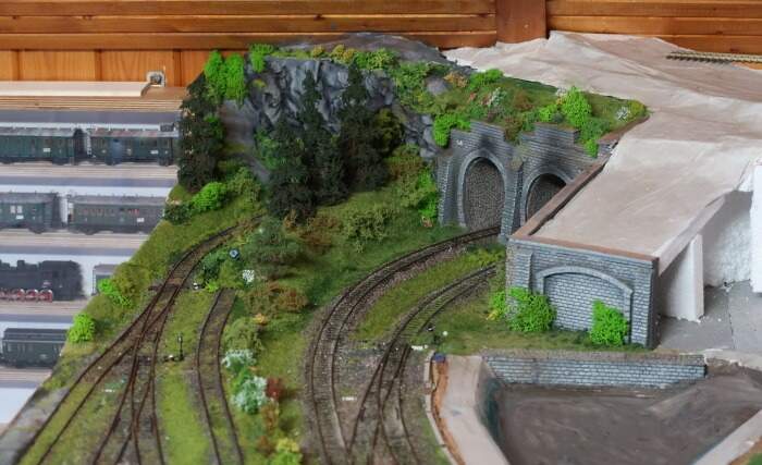

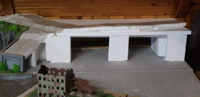

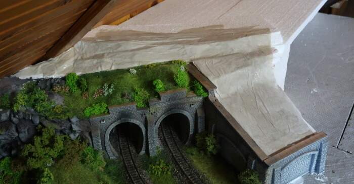

Příspěvekod Tempotaxi » sob 22 led, 2022 1:00 pm
Dále se pokračovalo na krajině. Nad tunely se přidal kousek budoucí silnice, která mírně stoupá. Základ silnice se postupně se vytvarováním krajiny spojil s okolní krajinou. Pak se vytvaroval terén kolem zárubní zdi.
Tvarování terénu se může změnit přidáním kousku skal a postupným zatravňováním.

Na každém kolejišti občas prší. Z kopce vždy teče voda dolu do údolí. Tak prozatím se buduje rybník.
Nejprve se vydlabal rybník, pak se budovala zeď a hráze. A zase se vše zpevnilo tapetovým lepidlem a papírem.

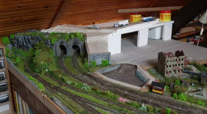

Příspěvekod Tempotaxi » sob 22 led, 2022 4:19 pm
Při vzdálenějším pohledu to vypadá asi takto.

Příspěvekod Tempotaxi » ned 23 led, 2022 10:55 am
Jedna kolmá hráz je postavena a začleněna do terénu.
Další hráze budou, až přijde objednaný produkt.
Zatím je bahnité dno. A až se postaví hráze, tak se přidá stavidlo a odtoková roura, která povede pod tratí.

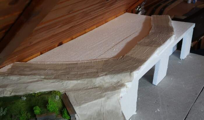

Příspěvekod Tempotaxi » ned 23 led, 2022 11:05 am
Placka – budoucí kopec.
Začátek je horská silnice, která má zatáčky a vede nahoru a dolu. Za silnicí by měl být násep železniční trati a železniční most. Uvidíme, jak se tam vše vejde.

Příspěvekod Tempotaxi » ned 23 led, 2022 3:45 pm
Tak takhle by měl vypadat placatý kopec, pro modeláře, kteří nemají tu správnou představivost, jak to udělat. Na silnici jsou auta a lepidla s pravítkem je možný budoucí most.
Mám placaté kolejiště, ale na každém kolejišti má být kromě stanice, výtopny, skladišť, továren i kopec. Takže kopec bude. Když je kopec, tak je i tunel, který také je. Když je kopec, tak musí být i nějaký odvod vody, pramen a to se buduje. Dále na kolejišti má být nějaká silnice a také bude. Pak na každém kolejišti musí být most a ten také bude.
Tak je tam vše co má takové kolejiště mít.
Nebude vše funkční, ale skoro vždy každé kolejiště je ohraničený kus krajiny.

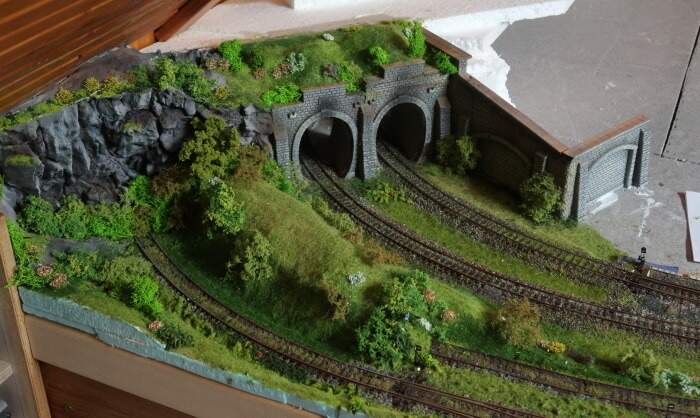

Příspěvekod Tempotaxi » pon 24 led, 2022 2:45 pm
Stromy se dají použít, jako kulisy v divadle. Některé pohledy se zakryjí a druhé pohledy se zvýrazní.
Při tomto pohledu to vypadá, jako když výtažná kolej z výtopny pokračuje také tunelem někam dál.
Při tomto pohledu, výtažná kolej z výtopny vede do bývalého malého lomu. A opticky to vypadá, že lom je dál, než jsou tunelové portály, přitom jsou ve stejné vzdálenosti.
Vhodná vegetace stromů, keřů a popřípadě i travnatých koberců dokáže divy. Je zde plno barevných možností a střídání barev světlejších a tmavších se dá docílit hloubka terénu anebo naopak šířka terénu.
