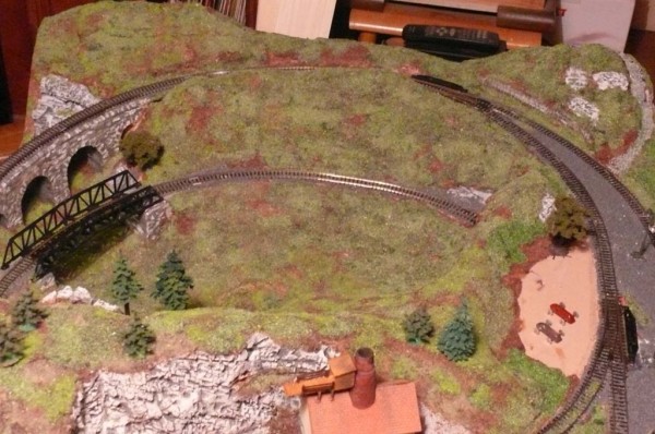

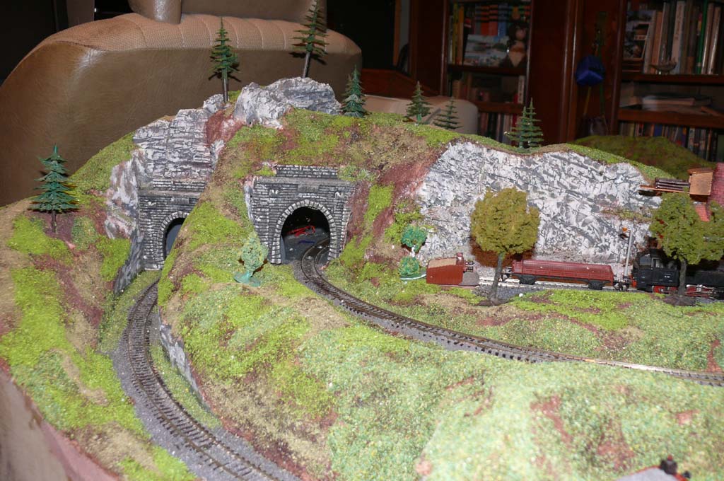

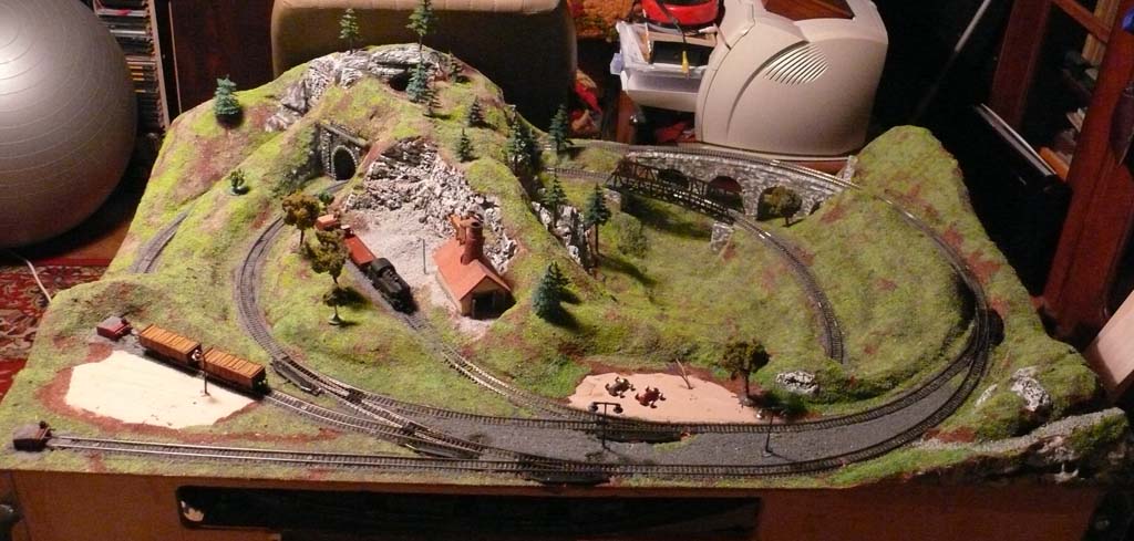

Trochu jsem s tím zase pohnul, tak sem dávám obrázky. Na prázdná místa přijdou ještě dodat budovy výpravny a skladiště.
Samozřejmě to zdaleka není dokončené, chci ještě vyzkoušet statickou trávu a dodat les...
Zatím mám stromky každý pes jiná ves, na tom taky ještě zapracuji.

Příspěvekod hopeter » pon 05 pro, 2016 2:34 pm
No vida jaké se vyklubalo hezké kolejiště. Jen to údolí je takové prázdné. Šiknul by se tam nějaký potok nebo cesta do lomu případně obojí. K tomu pěkná lesní chalupa... :wink:
Hezké a levné stromky dělá paní Volková - najdeš na aukru.

Díky za odkaz, stromky jsou objednány. 50ks bude možná málo, no uvidíme.
To údolí je prázdné proto, že vlak projíždí opuštěnou horskou divočinou. Takže v údolí bude horská louka, sem tam smrček a okolo lesy.
S potůčkem bude problém, protože jde o krasové slepé, tedy ponorné údolí. Na okraji panelu za viaduktem se nalézá současný ponor Vlčího potoka (na fotkách není moc vidět).
Pouze při jarní velké vodě potok přeteče do údolí, kde se pak propadá v závrtu před jeskyní.
Turizmus ještě tento kraj nepostihl, takže je železnice využívána hlavně pro svážení dřeva a pro obsluhu malé vápenky. Poblíž (mimo panel) se nalézá malá osada místních drsných horalů, kteří nádražíčko využívají k cestám do okresního města.
K velké jeskyni nad lomem nikdo nechodí, protože tam sídlí obávaná vlčí smečka. (vlky musím ještě sehnat)
Z toho důvodu si dovedu v údolí představit tak hrající si medvědy, maximálně stádečko ovcí s bačou.

Příspěvekod jardaficz » pon 05 pro, 2016 6:32 pm
Tedy, co jsem vždy viděl obrovská kolejiště, hlavně tady v říši, tak mi přišly takové sterilní a moc čisté. Čím to je, že tohle malé mi přijde tak zajímavější, možná tím modelováním české krajiny?

Příspěvekod rokony » pon 05 pro, 2016 7:33 pm
Snažil jsem se právě o co nejzajímavější terén, desku s "krtincema" jsme měli jako děti a nebylo to nějak ono...
Akorát mě zlobí výhybky IBW, krátké páry do zatáčky projedou v pohodě, ale na "rovno" se zastavují. Jde o obloukové výhybky, rovné to nedělají.
Děje se to u všech čtyř stejně.

Příspěvekod hopeter » úte 06 pro, 2016 12:29 pm
Prověř ve kterém místě se to zastavuje. Jestli na jazycích tak zkontroluj jak dosedají ke kolejnicím , protože z nich berou proud. Dále koukni jestli nejsou jazyky zkroucené a nezůstávají kola lokomotiv ve vzduchu.
Pokud na srdcovce tak to je horší. Plastová část je hodně dlouhá... Já srdcovky EW1 A IBW upravuju. Tam už zachráníš jedině prověření jestli při průjezdu dosedají kola lokomotivy. Může se stát , že je plast moc vysoký nebo je výhybka zkroucená a mohlo by pomoci to opatrně propilovat nebo porovnat.
Jinak chápu záměr krajiny ale alespoň ta cesta ( lesní prašná ) k vápence by mohla být. Přístup pouze po kolejích je takový nezvyklý... :wink:
Moc se mě líbí ten kamenný most. To je samovýroba nebo nákupek ?

Příspěvekod rokony » úte 06 pro, 2016 4:48 pm
Ten most je vyřezaný z polystyrenu, nakašírovaný a oplácaný temperou. Nic pro detailisty, kteří týden vyrývají cihličky a tentují se s římsičkami, ale při tak nějak povšechném pohledu působí docela dobře :D .
Cesta do lomu povede přes koleje kolem skladu a ven z panelu. Místní horalé chodí na nádraží po cestě zprava také od okraje panelu.
Divokému údolí se raději všichni vyhnou. Ale nějaká ta zarostlá pytlácká stezka by snad mohla vést údolím... 8)
