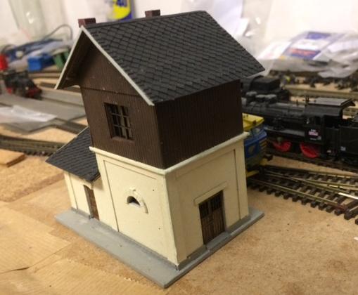

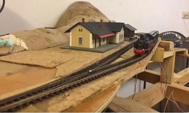

Určitě je možné výtopnu krátit na tři okna, ale již je tak malá, že by to snad i postrádalo smysl. Technicky to je celkem snadno proveditelné.
Vodárnu mám těsně před dokončením, takže obrázek ze strany dělení přikládám pro představu jak jsem se s tím vyrovnal.

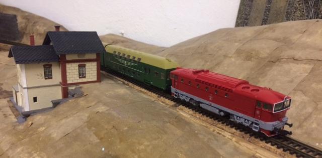

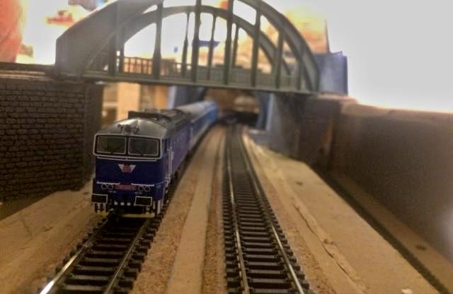

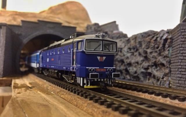

Výjezd z nitra - dvoukolejný tunel

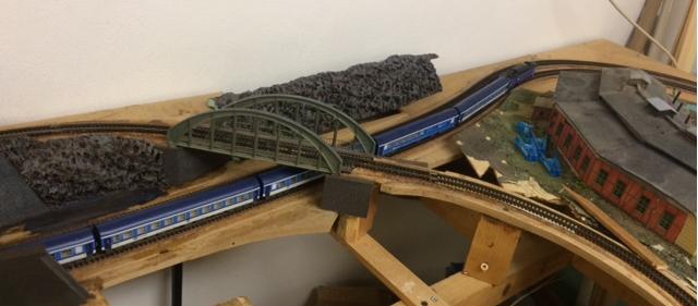

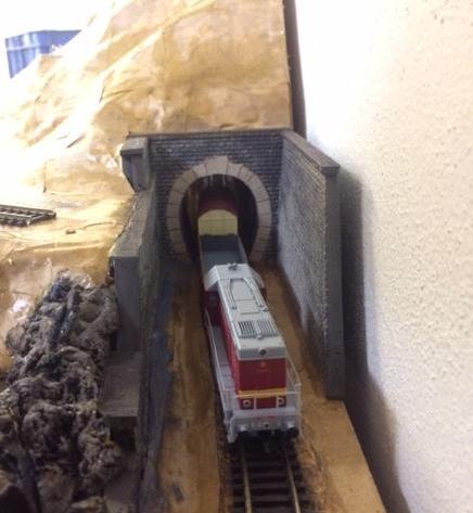

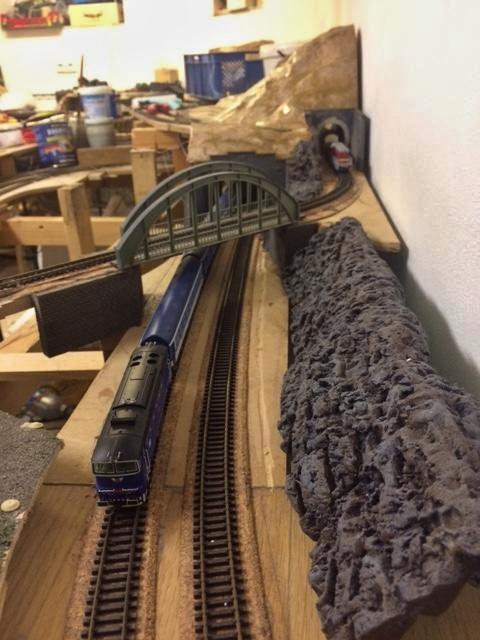

Příspěvekod RSC » ned 09 dub, 2017 9:40 pm
Více jak polovina délky kolejí kolejiště bude skryta. Teď nevím či jásat nebo mám mít trochu smutku - prostě je to tak a nutnost jak se vypořádat s terénem a variabilitou provozu.
Vzhledem k určitým změnán na lokálce, vlnění terénu, se portál tohoto tunelu dostal až do tohoto místa. Trochu mne mrzí to, že je to o půl metru blíže, než jsem původně chtěl, měl být původně od mostu o toho půl mětru více vzdálený, ale nechtělo se mi do velkého zářezu...
Pár obrázků jak to na hrubo vypadá. To neznamená, že se do toho ještě třeba neřízne.
Za mostem směrem k lokomotivě ještě terén není, to je tak jen tak položeno, aby nebylo vidět do vnitř. Každopádně budu zde vymýšlet nějaké řešení jak se do tohoto místa dostat z vrchu (nějaký otvírací kopeček) nebo upravím spodek, pro případ nějaké nehody a odstaraňování následků.
DS souprava - nejsem přítelem najbrtů, ale tyhle modely se mi líbily, Davidovi se povedly - vypadají báječně, tak jsem udělal vyjímku a koupil je. To je u mne výkon. :shock: Tento brejlovec to má ve skutečnosti za sebou, tak jsem jej uctil pořízením dvou kusů (tedy jednoho modrého a k němu podobného červeného soukmenovce), model se dle mých požadavků povedl. 8)

Příspěvekod RSC » pát 14 dub, 2017 8:29 pm
Zase o jednu díru v kolejišti víc...
Tady trochu na tu vzdálenost perspektiva klame, tunelové portály rozhodně nejsou v jedné rovině... Chtěl jsem se variantě tunelu vyhnout, nepodařilo se.

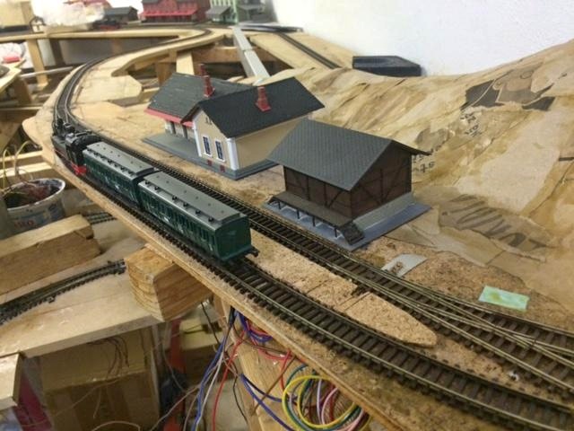

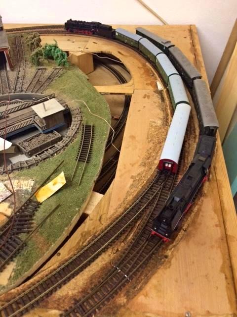

Lokálkové nádraží
Příspěvekod RSC » pon 17 dub, 2017 4:49 pm
Základní profilace terénu za lokálkovovou stanicí je nahrubo provedena. Samozřejmě až se zatravní, dodají stromy a další, se vše vizuálně zase změní. Ještě něco řežu a vytvářím větší množství prachu, tak se mi zelenit nechce. Také dokončuji jedno zhlaví na dvoukolejce a rozhodl jsem se i tady oblouky doplnit o přechodnice, což znamelo malý posun kolejí a hromadu nepořádku.... obrázky příště (Líbí se mi nájezd do oblouků přechodnicemi, není to takový "zlom soupravy za roh", takže jsem si s tím přes lenost něco měnit pohrál...).

Příspěvekod Rocky_MK » pon 17 dub, 2017 6:49 pm
Pěkné :) Co je zač to skladiště?

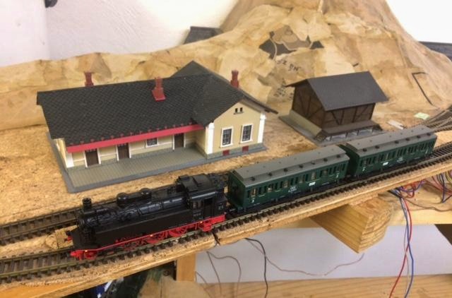

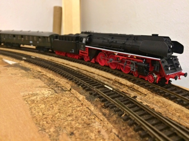

Obloukové zhlaví

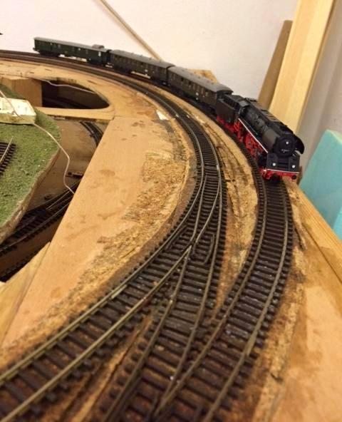

Příspěvekod RSC » sob 22 dub, 2017 9:59 pm
Tady jsem se trošku navztekal, než jsem to položil tak, aby to vyhovovalo pohodlně všemu, to znamená zejména pětispřežkám. Původně tam měly a i byly běžné obloukové vyhybky (nepřilepené) s dělenými jazyky (nejsem z nich zrovna u vytržení - z těch dělených jazyků). Tyhle stavebnicové s lepšímy jazyky položit do rozměru IBW vyhybky je asi kumšt a ještě, že jsem tyhle rozměry nemusel dodržet...
Jak jsem toto zhlaví před pár měsíci měnil, změnilo se i uspořádání výhybek a tak jsem tam dal rovnou tyhle, které jsou na jízdu dle mého názoru lepší. Vyžadují zejména v obloukovém provedení pečlivější práci položení k tomu, aby zejména dlouhé parní lokomotivy si v tomto místě nešouply koly, ale hezky hladce projížděly a ani šablona absolutní jistotou není. Takže jsem raději poloměr zvětšil. To také znamenalo, jak je zřejmé z obrázku, přidat kolejišti(segmentu) 1,5 cm a to ještě není našroubována nosná bočnice rámu. Samozřejmě mi to z prostorového hlediska nevadí, vadilo mi to jen z důvodu práce navíc. Co bych neudělal, pro suprhladkou jízdu... 8) Má to stejně pokračovat menším segmentem s vlečkou a ten ještě není, takže ty centimetry nevadí...
Také jsem si hrál s přechodnicemi oblouků, než jsem byl spokojen a jak tak vidím na fotce v místě styku překližek, ještě budu muset nejspíše v jednom místě koleje mírně pozdvihnout do ideálnější roviny. Může to zkreslovat fotografie, uvidím zítra...
A také bylo třeba napájet dalších pár drátů k izolovaným úsekům (samozřejmě zespodu - nelíbí se mi to připlácnutí drátu z boku kolejnice).
Jezdí to dobře, hned jsem prohnal nějaké ty páry - ostatní lokomotivy mít problém nemohou, když tohle jezdí hladce. Mimochodem tahle reko 01 je vážně povedeným kusem, ikdyž na mobilní fotce zrovna nevyniká.

Příspěvekod Gene_Simmons » pon 01 kvě, 2017 8:30 am
Pěkně jsi to vyladil :wink:, jj s obloukovýma výhybkama bejvá problém a hlavně páry jsou na ně dost náchylný.

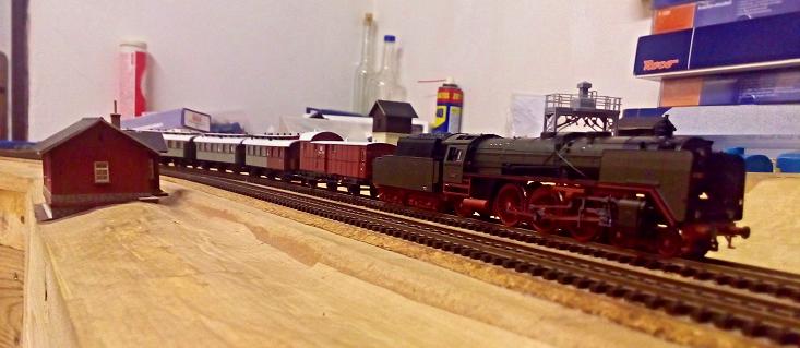

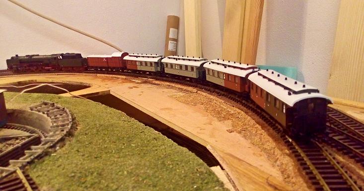

DRG 01 a nové 3osáky
Příspěvekod RSC » pon 08 kvě, 2017 7:12 pm
Ladil jsem trošku tento oblouk do výšky, byl tam na styku překližek necelý 1mm výškový zlomový propad, který jsem srovnal a zde již vidět nejde, vůči minulé fotce. Taková moje "úchylka" :lol: v jízdních drobnostech. A také jsem doladil jazyk jedné z vyhybek (měl jsem při položení podezření, že by to nemuselo býk OK, až na této lokomotivě se to specificky ukázalo) pilníčkem, tahle zelená DRG 01 při jízdě tendrem dopředu na ní vyskakovala, takže již to je OK.
Zelená DRG nebyla určena na náš trh, tomu také nerozumím. Zvažoval jsem ji déle a nakonec ji pořídil, když už nevím, co bych si vybral. Také mne jaksi překvapilo, že měla 3 nápravy v tendru šmajdavé. Takže jsem je provizorně zaměnil za náhradní, které mám doma na případné posílení pětispřežek co jsem si kdysi pořídil. (ejhle je to hned jízdně dokonalé) Vážně nechápu tu tradiční lajdáckost Tilligu při sestavení krásných modelů a mizerii výstupní kontroly, ten vlnící tendr normální člověk prostě uvidí hned.... Skoro by mne zajímalo jak kvalitu snášejí modeláři z Německa? Je tedy jasné, že se to neděje jen pro náš trh, když tento model byl prý určen jen pro Německo a lze jej pořídit jen tam.
Jsem také zvědav, zda se dostanu k dobrým nápravám správné barvy... to bude zase story. :(
Baví mne nové 3osáky, musel jsem si je pořídit, neodolal jsem... Trochu na tyto staré věci ujíždím, stejně jak na čsd. Netuším, zda to v této soupravě takto mohlo jezdit (01 s těmito 3osými vozy v jakémkoliv nátěru), asi ne, ale to mi celkem nevadí. Vypadá to báječně. A hlavně jsem našel využití pro služební tříosák z první etapy, který měl dle handmusterového náhledu vypadat baravně jinak, což je také klasika (dnes pokud to jde čekám na vyrobení, již jsem se párkrát vypekl, že výsledek vypadal jinak). Tehdy mne to dost zklamalo, měl být barevně jiný - prostě jsem si jen tehdy posteskl a vůz odnesl domů, co už, i já změknu a nenechávám to prodejci... 8) Těmito vozy je to srovnané... :)

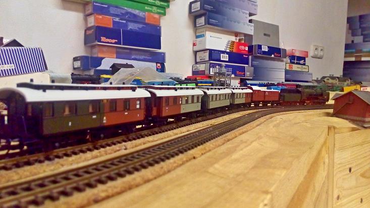

To jsem si zase užil... Nové patra Arnold
Příspěvekod RSC » ned 14 kvě, 2017 9:54 pm
Nové patra Arnold - verze na obrázku - ovlivňují zvláštně DCC lokomotivy v analogu. Snad je neovlivňují i v digitálu... a to zatím nevím.
Tady jsou, tyhle mi daly zabrat, tak zákeřně (4 vozová souprava)....
Nové patra Arnold mne nejdříve potěšila, protože jsem čekal verzi s řídícím oddílem a ono to tak nebylo. Super na předělávku, na čsd lepší. Tak jsem to postavil celo čtyřvozovou soupravy na kolejiště, abych to viděl jak tahle barevná mutace vypadá...
S juniorem jsme jezdili, u nás zatím v analogu, lítalo několik zvukových souprav, tak jsem tam přidal i nová patra s novým zvukovým roco brejlovcem a začaly se dít věci.... :shock:
Lokomotivy začaly sami zpomalovat a zase zrychlovat, ale celkově jely pomalu, některé se téměř zastavily. Tak na to čumím :shock: , hledám. A nic. Ani když jsem odklopil patráky z dotyku druhých kol z kolejí, tak se nic nezměnilo... Tak jsem je tam nechal a podezříval MTB barču, že si povykládal s roco lokomotivama. No prostě zábava do noci...
Ráno jsem k tomu přistoupil znovu a zase. Tak jsem zvukové "divné lokomotivy" odklidil a uvažoval co s tím. Nebyla tam žádná zvuková lokomotiva, kterou jsem považoval za vadnou a přišel malý, že budeme jezdit a že chce šišinu (377.0 zvuk). A chovala se divně, ale ne jak jiné. A bylo jasno, že je to jinde. Sundám patráky znovu rozjedu a OK, položím patráky na koleje a za chvíli jede divně.
Takže pak stačilo zjistit, že je to v osvětlení v opačném směru. Vada to nejspíše klasická není (ale něco se v patrácích na světlech nemá rádo), dělá to každý konec. Zajimavé je, že Arnold patra v jiném nátěru to nedělají a lokomotivy neovlivňují (na následujícím obrázku s brejlovcem).
Celé tohle vlastně začalo tím, že jsem si pořídil nového červeného zvukového brejlovce roco (a za něj patráky dal), než ho strčím do krabičky a založím do modelového fondu) a věděl jsem, že jej nevezu již domů OK. Takže jsem si s tím užil jak se vrtěl, i vydával pazvuky.... nebudu to víc rozvádět, což již takto zájimavé není, prostě v žlutých převodech, byl problém, nelisují je dnes dokonale, nekompletují dokonale, výstupní kontrola roco v TT nic moc. Takže rozebrat mašinky, přeskládat mezi sebou, vyladit, dokompletovat - prostě hezkých pár hodin práce. Příště si tohle rozmyslím a jdu raději z krámu s lokomotivou bez chyb, protože jsem to musel dotáhnout do konce a tak se to také protáhlo do noci. :idea: Prostě roco nějak nezabodovalo.... To že je to teď OK, je mou trpělivostí a rozhodnutím na to přijít...
Takže místo abych ve vzácném čase něco více udělal na kolejišti, tak jsem ladil a odhaloval problém, až jsem si říkal, už si nic nekupuj, nebudeš to řešit. :roll:
Takže dotaz na ty co je mají z poslední doby tyhle patráky Arnold a mají doma digitál - nechovají se divně, když má lokomotiva Zimo dekodér? Nerad bych z nich vyndával to zadní osvětlení, či to předělával....
