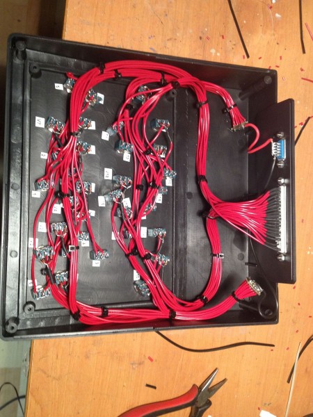

MirekTT píše:Příklad: Kablík od přepínače výhybky č.16 umístěného v ovládacím pultu
OT: máš parádně naformátované vodiče, nechceš se zastavit a "uklidit" v mojem panelu? Ten není tak hezky uklizenej.

Síla zvyku Fuldo, jeden čas jsem vyráběl rozváděče pro průmyslové technologie.

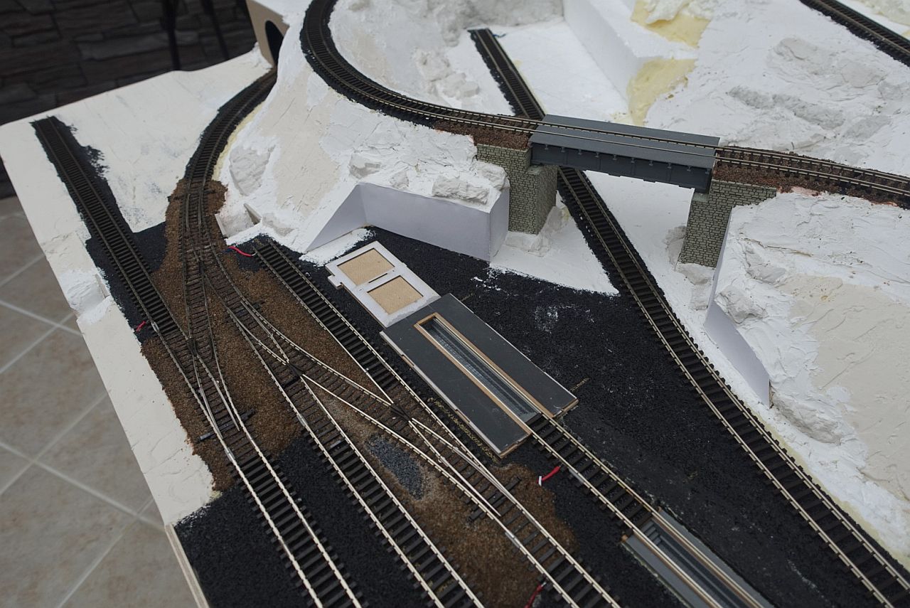

Ahoj je tu menší aktualizace stavby. Fotky hodím večer na rajče a sem odkaz protože nejsem nějak zdatný v systému vkládání fotek přímo sem...co uvidíte?
No snažil sem dodělat štěrkování na širých tratích a taky něco vleček taky dodělat jeden propustek , ale ten budu muset předělat to vyseknutí díry se nějak nezdařilo a je to takový odrbaný.. :D Jinak se u nás hlavně zatím jezdí sice pod dozorem, ale už sem rád že synátor(5) pochopil ovládání vyhýbek a úseků :D

tak jen do mě...prosím berte na zřetel že sem začátečník a ve focení to platí 2x :mrgreen: :mrgreen:
http://lukin-1.rajce.idnes.cz/Slunicko

Příspěvekod MirekTT » ned 17 led, 2016 8:57 pm
Důležité je, že se hýbeš, ne jako já s moduly. :oops:
Pozor, zaštěrkoval sis okraj zastávky nahoře na estakádě. Tam je počítán zbytek betonového okraje nástupiště. Část štěrku budeš muset trochu oddlabat, abys tam položil kvádry nástupištní hrany.

Příspěvekod lukin1 » ned 17 led, 2016 9:39 pm
Mirku to sem si taky myslel, ale snad to vyjde a pokud ne tak to odlabu jak píšeš... :wink: ..No bejt na takový úrovni a tak daleko tak už asi nic nedělám a jen se kochám jízdou... :D hlavně na modulu s mostem!!!! :shock: :shock:
