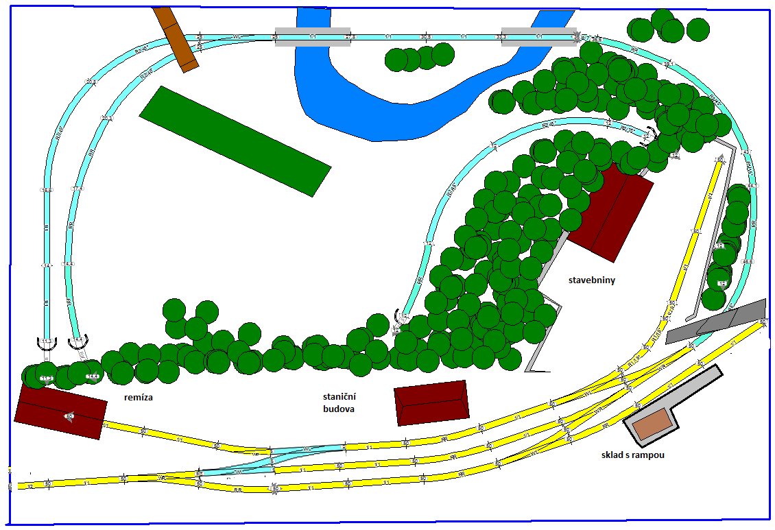

Příspěvekod Rocky_MK » sob 03 led, 2015 9:38 pm
hank píše:Jenom takovej hloupej dotaz: Co je to objízdná kolej? Předpisy znají dva druhy staničních kolejí: Dopravní a manipulační. Ty první slouží k příjezdu a odjezdu vlaků ze širé trati a na ni, ty druhé nikoli. Ale jestli čteš knihy pana Zusky pořádně, tak to tam všechno najdeš... :wink:
Jo, slovíčkaření :) Objízdnou kolejí myslím tu spodní. Tak manipulační, no :)

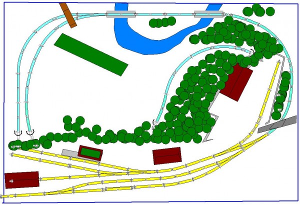

Vladimír_B píše:Já bych byl pro standardizovanější rozmístění objektů ve stanici, ale proti gustu...
Je fakt, že ty poslední dva návrhy jsou takové hokusy pokusy...V tom prvním je něco tak nestandardního? Tipuju, že ten sklad s rampou by měl být spíš u staniční budovy, tam ho ale nenacpu.

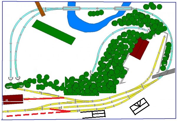

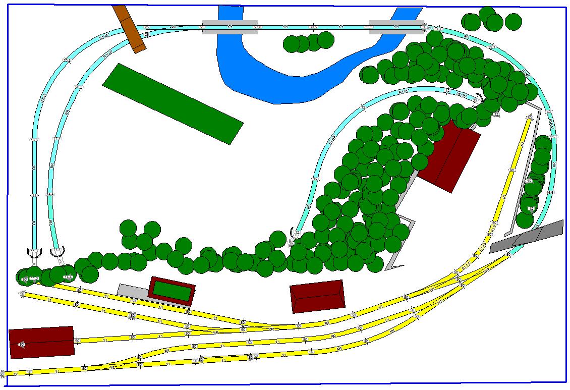

Příspěvekod Barbucha » sob 03 led, 2015 11:23 pm
Varianta 3. s tím, k čemu ta kusá kolej vlevo dole?. První varianta je nesmysl, druhá moc nemá logiku.

Příspěvekod Rocky_MK » sob 03 led, 2015 11:33 pm
Barbucha píše:Varianta 3. s tím, k čemu ta kusá kolej vlevo dole?. První varianta je nesmysl, druhá moc nemá logiku.
3. - kusá vlevo dole - jako odstavná, ale když nad tím tak přemýšlím, tak vlastně na nic, pravda. 1. proč nesmysl? Kvůli skladišti napojeném do dopravní koleje - nebo ta veksle před remízou?

Příspěvekod Barbucha » sob 03 led, 2015 11:37 pm
Je to takový chaos a zamíchané koleje dopravní i manipulační. Nevím, jak by si s tím hrál :-). Jinak další odstavná by se dala píchnout k tomu skladišti vpravo, tam by měla nějakou logiku.

Re: Návrh kolejiště N 1100x750
Příspěvekod Rocky_MK » sob 03 led, 2015 11:47 pm
Takhle nějak přibližně?

Příspěvekod Michal Šuhajda » pon 05 led, 2015 11:28 am

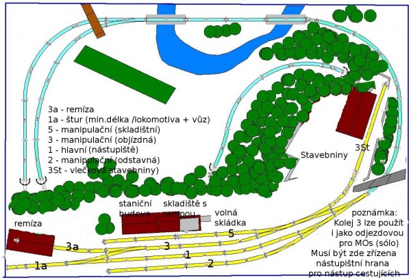

co zkusit dát staniční budovu (a vedle ní sklad) do volného rohu. Ušetříš místo ve středu kolejiště (nad tunelovým portálem. Přejezd povede pouze do stavebnin. Proč se bráníš více dopravním kolejím. Do stanice Tio vedou dvě trati, dá se čekat,, že tam přijede víc vlaků. V příloze je upravený poslední plánek. uU čárkované koleje můžeš mít plochu pro vykládku či nakládku (tyicky dřevo, zeměndělské produkty.) Kolej u výpravní budovy je manipulační, zbylé dvě dopravní.
Co se týká návěstidel, do stanice ti stačí lichoběžníková tabulka, ale u odbočky na trati bys je měl mít. Jak jinak zajistíš aby se vlaky (v případě zpoždění ) nepotkaly?
Příspěvekod Rocky_MK » pon 05 led, 2015 12:04 pm
Michal Šuhajda píše:Ahoj,
Díky. Na odbočku dát návěstidla dát klidně můžu, to je 2,5cm pod úrovní staniční pláně...více dopravním kolejím se bráním kvůli prostoru, čím víc jich tam bude, tím kratší budou a nakonec Lužec, kterým jsem se inspiroval, má taky jen 2 dopravní koleje a vedou do něj 2 tratě...snažil jsem se posunout zhlaví do oblouku co to šlo, ale s mým kolejivem to víc nejde. Jinak přesunutí výpravní budovy a skladiště dolů jsem taky zkoušel, ale potom vede vlečka do dopravní koleje a to by neměla, ne? A ta remíza taky...

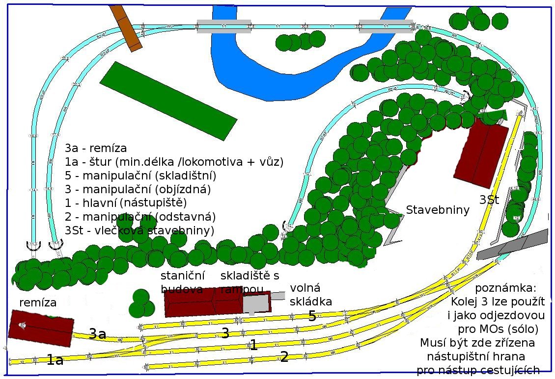

Příspěvekod milan ferdián » pon 05 led, 2015 12:05 pm
Vidím,že Michal mě předběhl,takže ještě z mé strany něco.Poznámka ke 3 kolejí.V tak malých koncových stanicích bylo dovoleno dle staničního řádu v případě hustého GVD povolován odjezd osobních vlaků ze staniční koleje,kde část byla manipulační a druhá část dopravní,určená jen pro odjezd MOs,většinou tvořena jen sólo motorem.
Příspěvekod milan ferdián » pon 05 led, 2015 12:39 pm
Rocky_MK píše:Taky děkuju, pár věcí mi tam nesedí,
A to jsou :?: Základní plocha je zachována,s tou jsem nehejbal.Zapoměl jsem vložit ještě jednu variantu.
