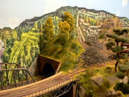

Příspěvekod Barbucha22 » pon 31 pro, 2012 12:51 pm

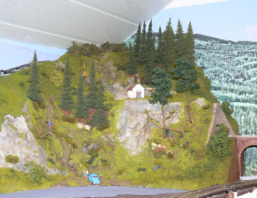

Tak zase další aktualizace stavu kolejiště .To hlavní je další část pozadí je na svém místě a tak bylo možné pokračovat v tvorbě krajiny. Přidány nové stavbičky , kaplička a kříž na pravém kopci , zastávka autobusu , díl mezi tunely trošku zarostl.Bunkr má u příkopů zábradlí . A hlavně syn začal modelařit , "sázel" stromy , dokonce trávu a pustil se i do stavění domečků . A bych nezapoměl silnice dostala "asfaltový" nátěr ,ještě trošku ušmudlat a zašpinit a snad to bude ono :shock: . No a začala pokládka kolejí Radkova . Tak odkaz na foto a vše nejlepší do nového roku přeje Libor : http://barbucha22.rajce.idnes.cz/Koleji ... 70553a.jpg

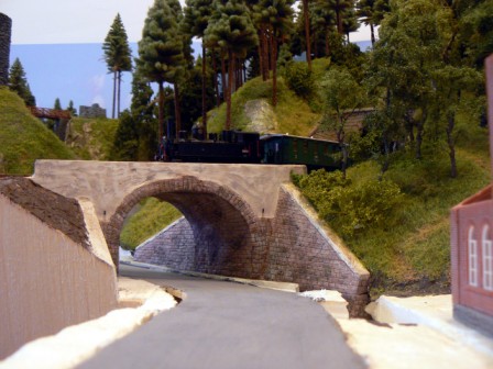

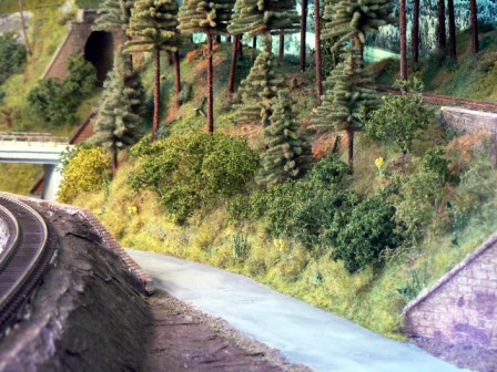

Zdravím všechny a rovnou přeji hezké prožití svátků . S hrůzou jsem zjistil že jsem sem dal aktualizace před rokem , sice letos nebylo tolik času na práci na kolejišti ,ale něco se přece dělo tak přidám pár fotek.
Povedlo se mi konečně dodělat silnice a dokonce i autíčko (zatím je jen jedno) už jezdí kudy chci já . Protože hlavně v některých zatáčkách zlobilo , zakoupil jsem magnetickou barvu a v těch místech povrch trošku vybrousil,
natřel barvou opět přebrousil , následovala barva "asfalt" a autíčko začalo poslouchat . Došlo také ke zkrácení trasy po které jezdí , silnice už nevede až do koncové stanice ale mizí za nově vznikajícím kopcem oddělujícím tuto staničku od Radkova .Autíčko však mizí pod terén před mostkem na pravé straně Radkova . Také probíhá stavba budov , na fotkách sýpka, skladiště ,nenafocen např. kostel s hřbitovem a pod . Také jsem zkoušel výrobu plevelů , protože i když je v šuplíku pár kousků od Model Scene , Nocha a dalších přece je to jen velká plocha. Takže nejprve proběhl pokus o "lopuch" po delším zkoušení se osvědčilo toto - silnější fólie , do ní vyřežeme nebo já jsem si gravírovací frézkou vybrousil tvar trsu listů , tuto šablonu jsem položil na další větší fólii , ze začátku jsem ji přichytil lepicí páskou , ale jak se ukázalo není to ani třeba . Potom jsem si namíchal bílé lepidlo (rychle schnoucí D3) s temperou a troškou sádry ( sádru dávat opatrně , když se to přežene rostlina se po zaschnutí láme) a potom jsem toto hmotou přetřel špachtlí (starou kreditkou) šablonu a tuto jsem hned opatrně oddělal. Takto jsem pokračoval dokud hmota nedošla . Po asi půl hodině již šly hotové rostlinky s fólie opatrně za pomoci skalpelu sloupnout .Na fotkách plevele u potoka ,použita klasická zelená tempera , zůstaly krásně pružné. Ty na fotkách u kamenolomu (jiný odstín tempery) , tam už bylo sádry moc, se trošku lámaly ,ale stále se daly použít.
Když už jsem se tak rozepsal , ještě jeden pokus o plevele , postup jsem jednou našel na německém fóru , bohužel už nevím kam jsem zavítal , nicméně jsem ho vyzkoušel a myslím že to není špatné . Takže mezi hřebíky napneme nit , já jsem použil světlou pro statiku a tmavozelenou pro listí ,nit natřeme naředěným lepidlem (já použil zase to rychleschnoucí) to se do niti vsákne , ale zejména u statiky je lepší nit přejet prsty aby se netvořily kapky. Statika poté aplikována stejně jako na kolejišti třeba upravenou el. plácačkou , listy nejlépe sypat a pod nití mít ohnutý papír a ten pomalu posouvat. Po zaschnutí lze nit nastříhat , dokonce ohýbat , takže by šly dělat i zajímavé popínavky a pod. Žluté květy je nastrouhaná a najemno nasekaná voskovka, snad nebude dětem chybět . :D

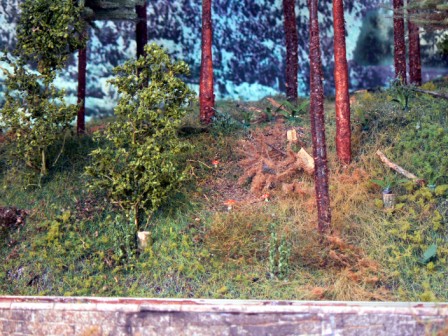

Příspěvekod Barbucha22 » pon 13 led, 2014 11:31 am
Zdravím a přidávám malou aktualizaci , trošku jsme si pohráli s lesíkem nad silnicí jímž prochází kolej lokálky. Nanosili jsme dříví do lesa , přibylo něco křoví ,plevelů , kapradí , hub , pařezů a podobně .Synek si pohrál s porostem u kamenného mostu lokálky.

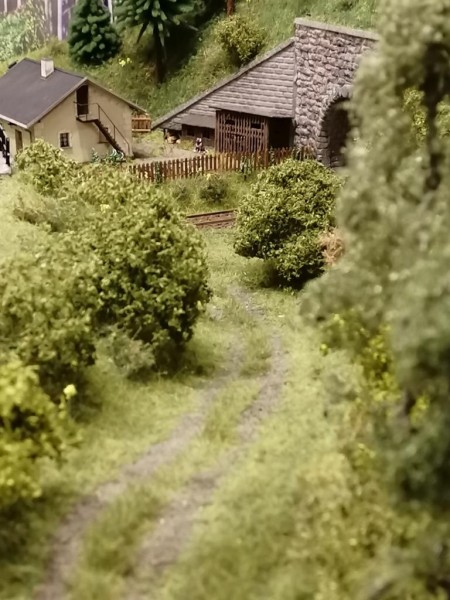

Příspěvekod Barbucha22 » pon 18 led, 2021 8:47 pm

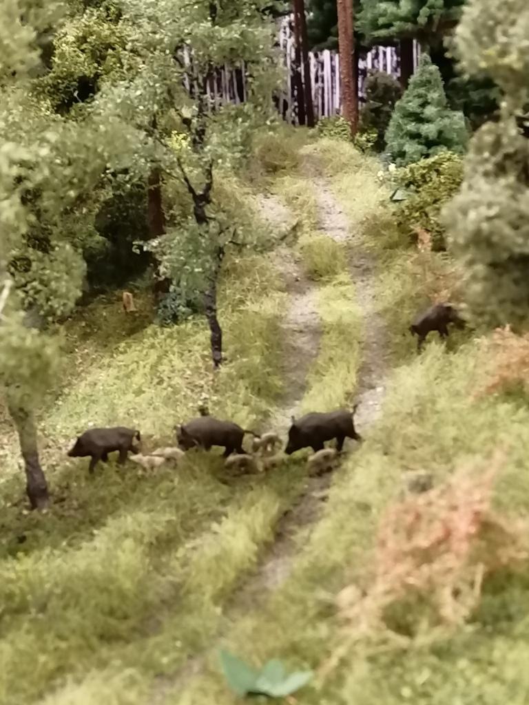

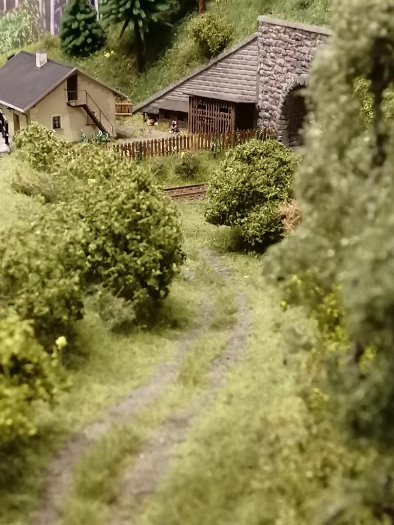

Tak po dlouhé době pár fotek , na kolejišti se stále postupně pracuje. Obrázky z levé strany kolejiště , která byla kompletně změněna. Snad časem opravím plánek někde ze začátku.

Příspěvekod miroslav lengyel » úte 19 led, 2021 4:17 am
Nádhera,jako živé. :shock:
Příspěvky: 3591
Re: Kolejiště 510x380 H0
Příspěvekod Jiri Dvoracek » úte 19 led, 2021 10:44 am
Další modelář, co mne pěkně sere svojí precizností :mrgreen: :mrgreen: :mrgreen:
Jiri Dvoracek
Příspěvky: 1169
Příspěvekod lajblt » úte 19 led, 2021 1:01 pm
2 Jirka Dvořáček: Taky si pokaždé říkám, "jak to ty lidi dělaj', že je to jako živý". Vedle toho vypadá moje snažení, jako když to dělá Pat a Mat.
2 Barbucha: Smekám a hledám čelist po zemi. :)
lajblt
Příspěvky: 877
Příspěvekod ToVa » úte 19 led, 2021 7:05 pm
Barbucha22 píše:Tak po dlouhé době pár fotek , na kolejišti se stále postupně pracuje. Obrázky z levé strany kolejiště , která byla kompletně změněna. Snad časem opravím plánek někde ze začátku.
Luxusní :!: , musím si vložit do složky, kde mám vzorové fotografie, jak by mělo vypadat mé budoucí kolejiště.

Příspěvekod cipisekmp » úte 19 led, 2021 7:53 pm
Zdravim. Nooo, hodne hezkyyy. Cipisekmp.

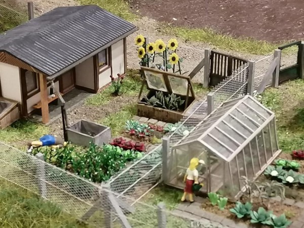

Příspěvekod Barbucha22 » úte 19 led, 2021 8:37 pm

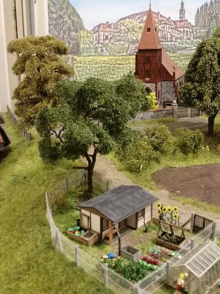

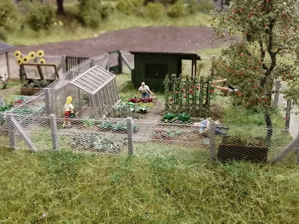

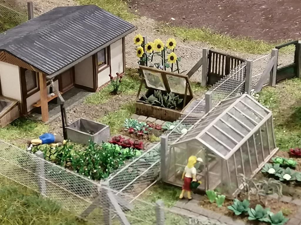

Děkuji všem za pochvalu ,když už sem chodím koukat co dělají jiní tak alespoň sem dám občas nějakou fotku.
Takže jedna dlážděná cesta vlastní výroby ,vedoucí ke kostelu s hřbitovem a zahrádky na kopečku nad koncovou stanicí.
Omluvte človíčky v divných polohách nějak je ještě nikdo nenalepil.
