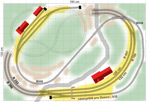

Příspěvekod el_salamo » čtv 05 led, 2012 10:02 am
Co něco takového? Umožní to celkem zajímavý provoz, vlaky jsou většinu času vidět (pokud ne pořád - když se použije kulisa; kus nějaké krajiny můžeš splantat i za kulisou z nějakých zbytků) a Tobě to na hraní taky dobře poslouží...
Jen nevím, jestli to nějak půjde napasovat na Tvůj prostor... resp. jestli půjde prostor napasovat na podobný plánek :twisted:

Příspěvekod Tomáš » čtv 05 led, 2012 10:24 am
el_salamo píše:Co něco takového? Umožní to celkem zajímavý provoz, vlaky jsou většinu času vidět (pokud ne pořád - když se použije kulisa; kus nějaké krajiny můžeš splantat i za kulisou z nějakých zbytků) a Tobě to na hraní taky dobře poslouží...
[Edit]
Nedal jsem sem ten link: download/file.php?id=3085&mode=view
To by snad taky mohlo vejít. Je to sice o 25cm delší,ale já to můžu protáhnout na šíři.Ale 25cm je už dost to je fakt :oops:
