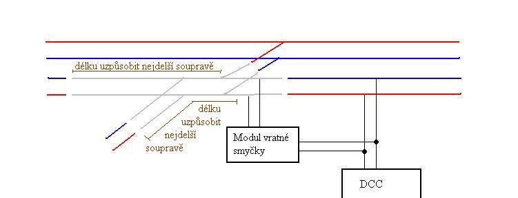

taky jsem si to kreslil, ale zkrat mi tam vychází jen jeden. Akorát v tý kolejový spojce. Myslel jsem, že když tam zkrat není v původním návrhu bez odbočky, tak jsem si ty modrý a červený čáry kreslil úplně stejně a potkala se mi modrá s červenou jen v té kolejové spojce. Toto řešení je špatně? Proč?
TT, V.epocha ČD, asi digitál, (zatím jen v hlavě a teď už i v Milanově knize)
kubbajs
Příspěvky: 177
Registrován: stř 16 led, 2008 7:12 pm
Re: Odbočka Dolní Rybník
Příspěvekod KaRei » pon 10 zář, 2012 9:42 pm
Mě to místo s kolejovou spojkou nenapadlo. Kreslil jsem to poprvé až teď, a tak mi to vyšlo jinde.
Označení ve spojce je lepší. Určitě není špatně. Je jednodušší a i opticky bude táhnout k vytvoření jen jednoho přechodového úseku kolem spojky, zatímco já bych u toho svého cpal přechodové úseky nejspíše 3 :oops:

Jak jsem koukal na modul vratné smyčky v DCC, tak přepínají polaritu na stíněném úseku, jakmile kola při přejezdu mezi napájeným a stíněným úsekem způsobí zkrat. Stíněný úsek s napojením modulu smyčky by mohl vypadat takto:
Stíněný úsek bys měl udělat dostatečně dlouhý, aby se ti na něj vešla nejdelší souprava, kterou budeš provozovat. Jinak by ti koncové vagony přepínaly polaritu, jakmile by lokomotiva ze stíněného úseku vyjížděla.
Mimochodem, řízení budeš mít digitál, že? Nebo si to pletu s jiným kolejištěm?

ano, chtěl bych digitál a děkuji ti za názorné nakreslení

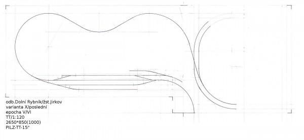

odb.Dolní Rybník/žst.Jirkov_varianta X/poslední_epocha V/VI_TT/1:120_2650*850(1000)_PILZ-TT-15°
Nekonečný příběh,by se dalo nazvat toto téma.Předkládam poslední možnou verzi tohoto tématu.Hlavní elektrifikovanou dvojkolejnou trať tvoří falešná dvojkolejka.Svým vnitřním uspořádáním dokáže přijímat a odesílat ze skryťáku Chomutov vlaky jedním směrem a ve viditelné části se vlaky dokáží i míjet,tzn. nekrouží jedním směrem.Hlavní trať je o něco výše než naše bývalá mezilehlá stanice Jirkov.Z odbočky Dolní Rybník,vedlejší trať klesá až do jmenované stanice.Stanice Jirkov má tři staniční koleje,z toho dvě dopravní a jednu manipulační/skládkovou.Nejspodnější kusá kolej je vlečka Krušnohorských papíren.Betonárku můžeme naplánovat jako vlečku ze širé/vedlejší tratě.Do JIrkova jezdí vysněná Kubbajsovo Desiro a menší manipulační vlaky.
Tím jsem naplnil zadaný obsah tématu.

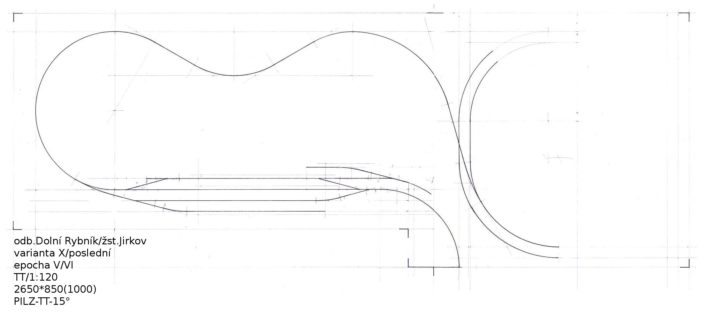

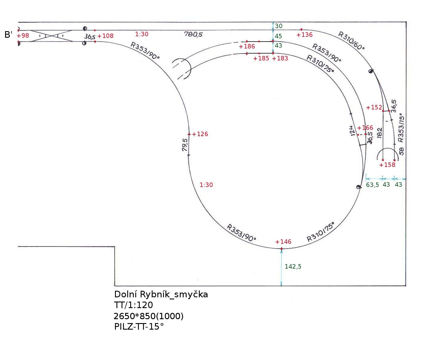

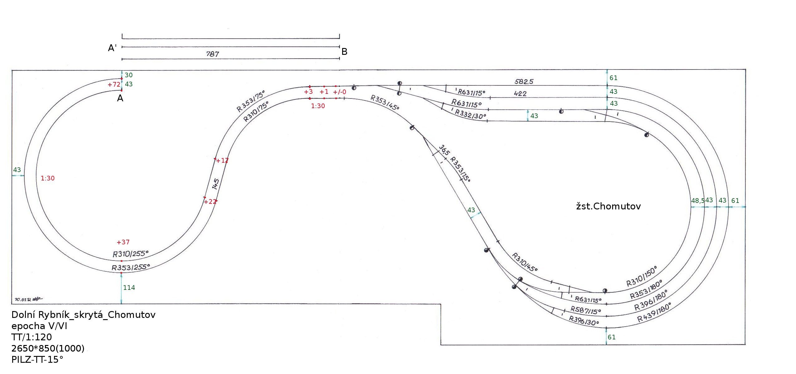

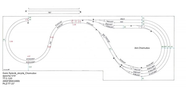

odb.Dolní Rybník/skrytá Chomutov_varianta X/poslední_epocha V/VI_TT/1:120_2650*850 (1000)_PILZ-TT-15°
Skrytá stanice Chomutov,všechny vlakové soupravy jsou pojížděny jedním směrem a to zleva doprava (pravostranný provoz).Kapacita skryté dvě soupravy cca délka 170,0 cm/jedna souprava cca délka 110,0 cm/místní Desiro/místní Mn cca délka 65,0 cm.Horní smyčka začíná dvojitou kolejovou spojkou,umožňuje měnit směry vlakových souprav dle pravostranného provozu na viditelné části kolejiště.
Všechny vozy skupiny C jsou vyloučeny z provozu.

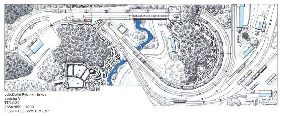

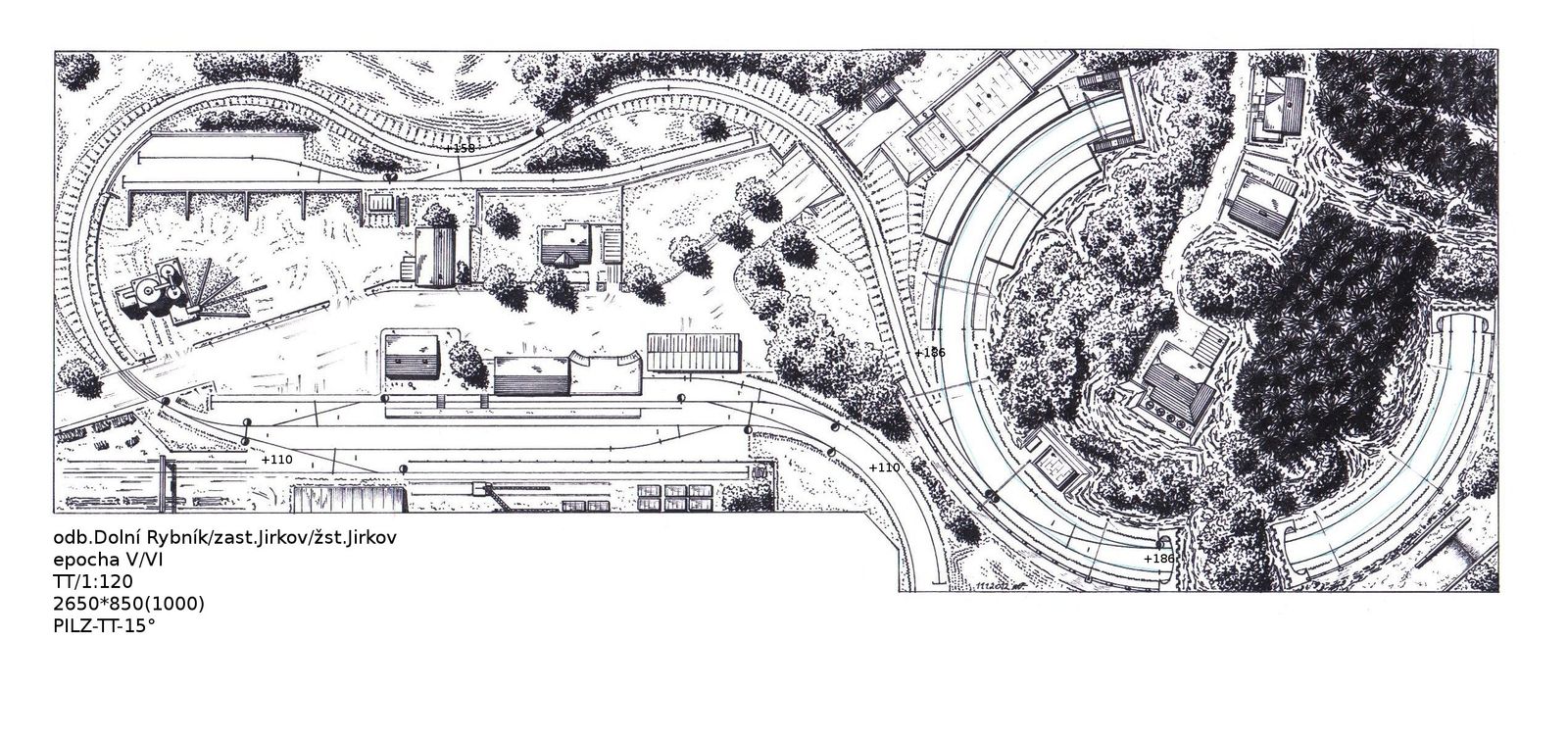

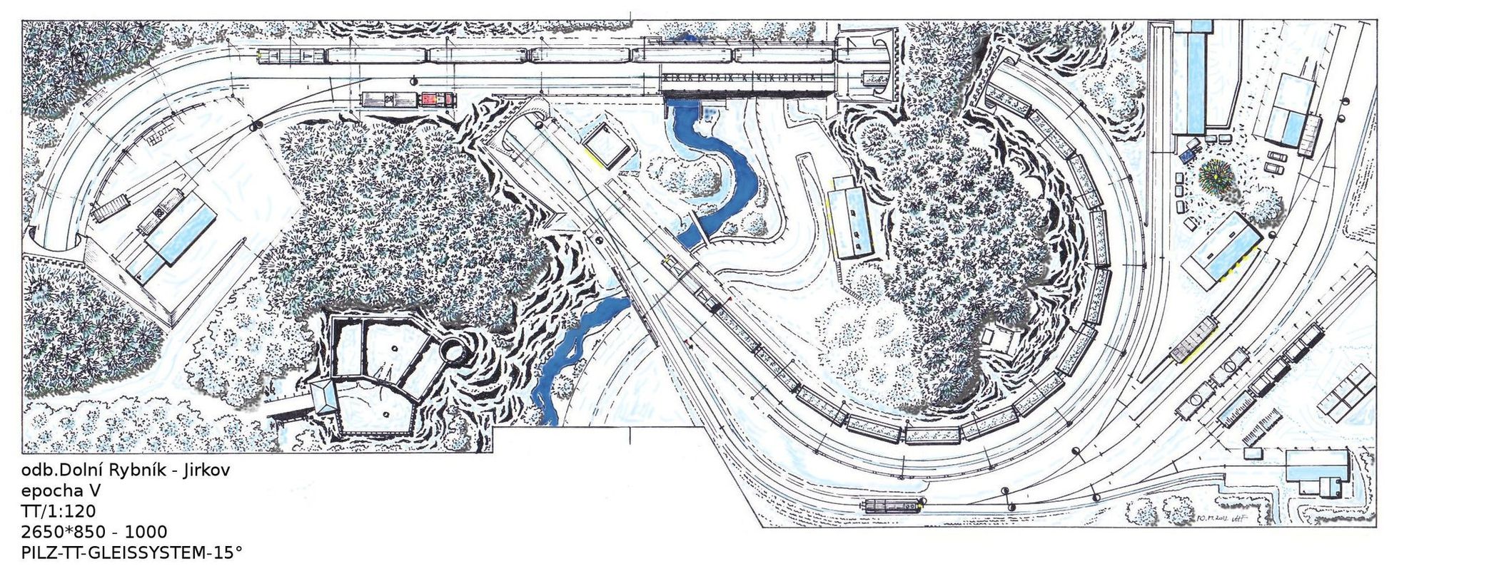

odb.Dolní Rybník/zast.Jirkov/žst.Jirkov_závěrečná varianta_epocha V/VI_TT/1:120_2650*850(1000)_PILZ-TT-15°
A je tu definitivní závěr této anabáze tohoto tématu.Dle mne byli vyčerpány všechny možnosti pro splnění podmínek dané kubbajsem.
Po dvojkolejné elektrifikované trati zrovna projíždí EOs se třemi vozy "Y" ,trať je vtesaná do skalního masívu a protkaná jak korálky na šňůrce,krátkými tunely.Další krátký tunel,odbočkou Dolní Rybník a vlak nám zastaví v nové zastávce Jirkov,postavené na nové přeložce trati.Pod nadchodem je schované další ústí tunelu,aby nám EOs opět spěchal do Mostu.Vracíme se zpět k odbočce a pokračujeme po staré trati,tzv."Kozí dráhy",dnes již částečně zrušené.Po pravé ruce vidíme novou staniční budovy zastávky Jirkov .Parkoviště bylo řešeno originálně,je vybudované nad starou silnici,jako patrové.Na trati máme vlečku do betonárky,stále klesáme a obloukem pokračujeme do bývalé mezilehlé stanice Jirkov,která je dnes koncová.
Vítá nás tradiční staniční budova,větší skladiště s rampou a zastřešenou plochou.Manipulační vlak obsluhuje již jen pilu.Osobní doprava buď 810 nebo "Desirem".
No kubbajsi,teď je to na tobě. :wink:
