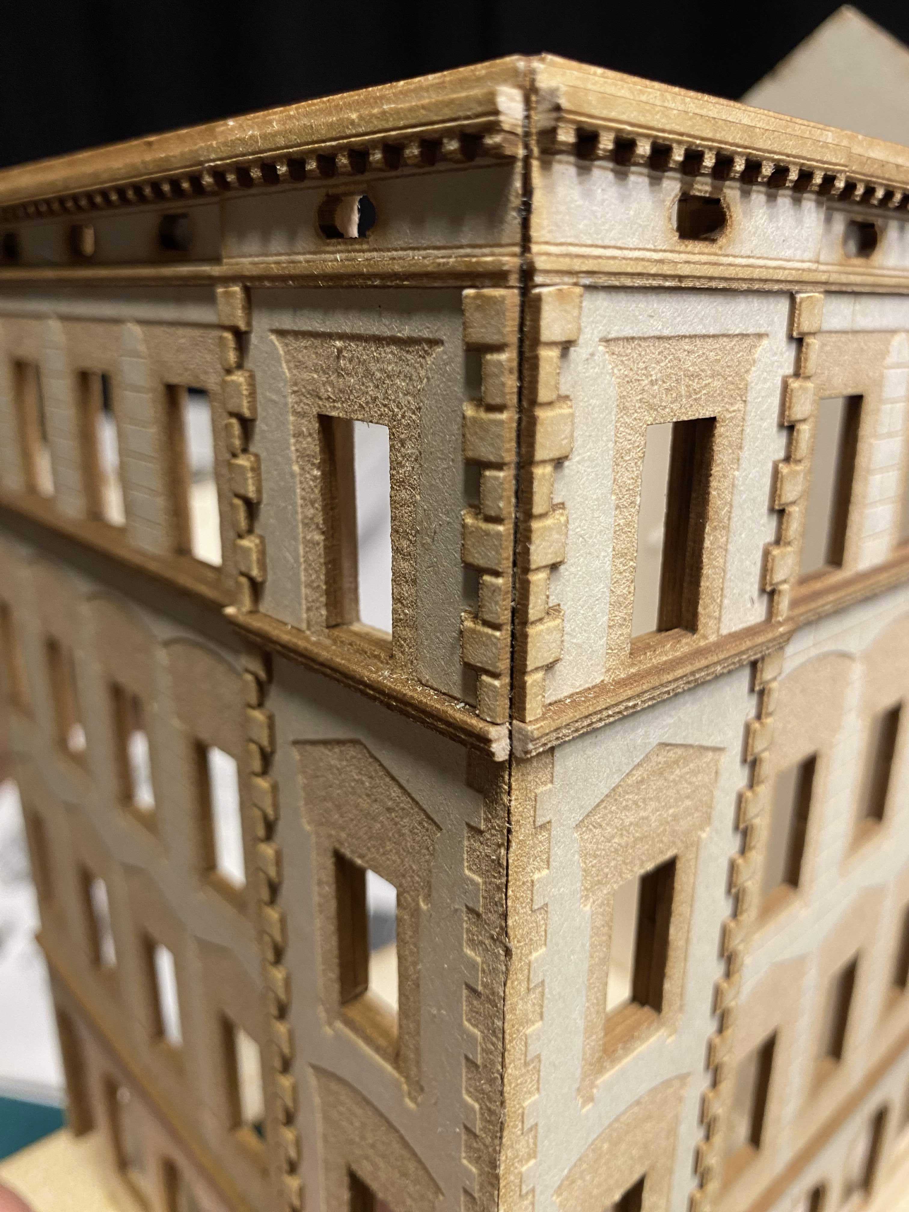

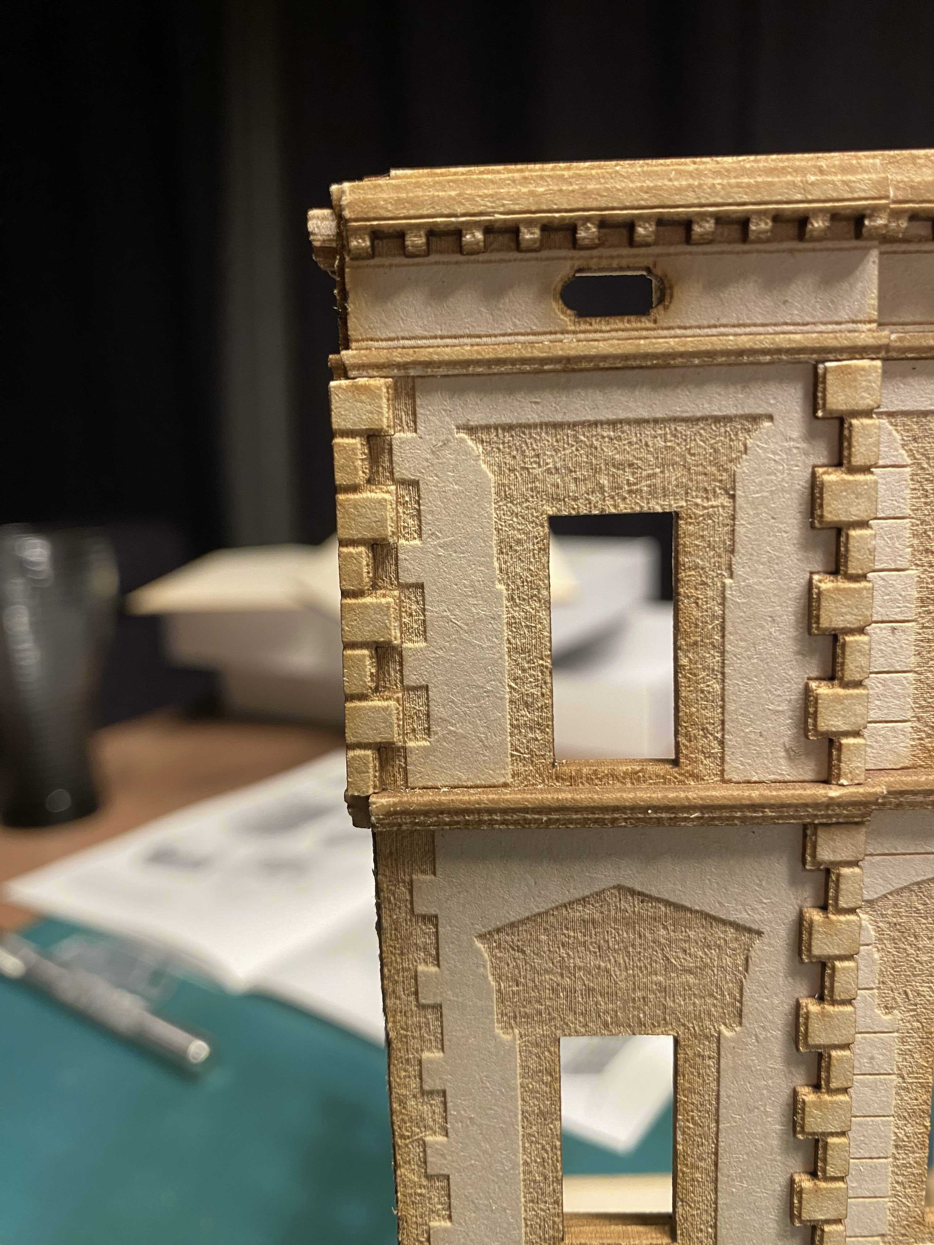

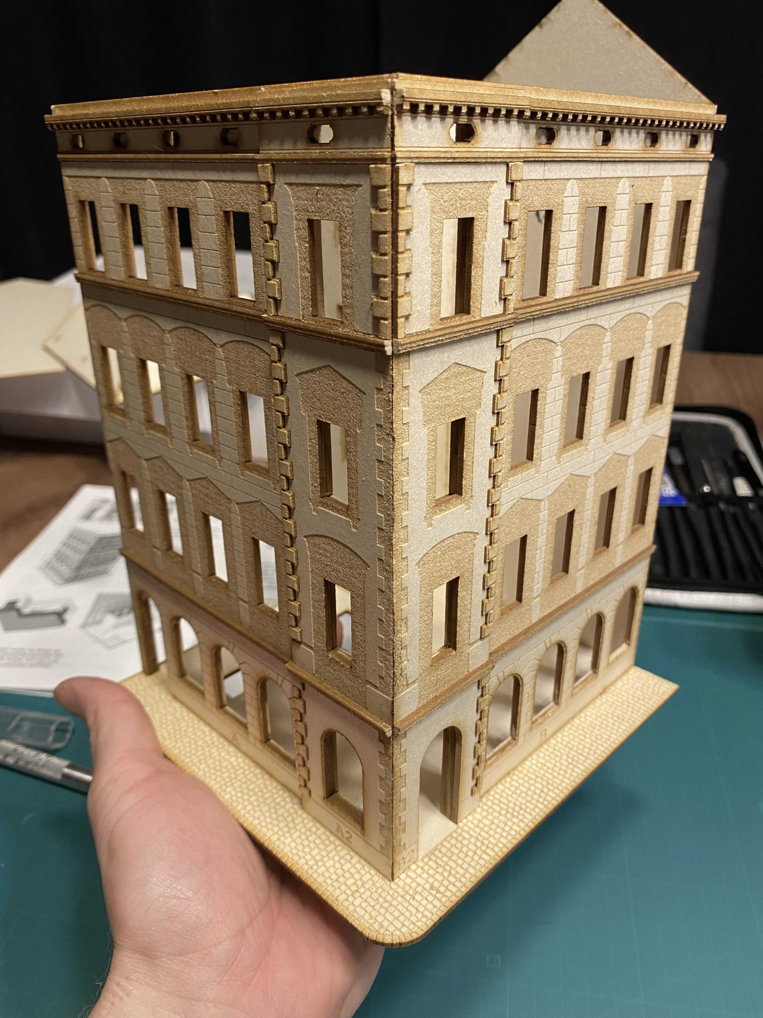

Dnes si jdu postezovat a zaroven pro radu. Zacinam delat dalsi domy v ulici. Bohuzel uzasna stavebnice artbeeren ma hromadu detailu za odpovidajici cenu 150e. Nicmene absence rohu rims i tech kamenu, kde se naprosto odhali spoj je teda dost fatalni a dost me to ja tehle urovni nasralo. A kdyz ty kameny prelozim tak samozrejme vznikne prostor v mistu lepeni a vypada to silene. Nemate lehci a ucinne reseni? Zatim muj plan je si udelat krychlicky a vyrezat tam to zdobeni a trochu pretmelit spoje, kameny asi vyriznu dve vrstvy do silnejsi ctvrtky a ohnu prez roh.

Na kameny by mohl pomoci resinovy 3D tisk a udelat to z jednoho kusu.

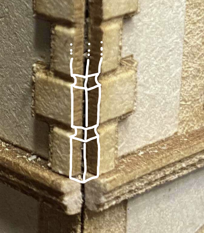

Buď jak píše kolega prcek, nebo mě napadlo si z kartonu vyřezat kvádřík (z jednoho nebo ze dvou slepených na 45° hranu), ten nalepit svisle do celého toho rohu mezi nárožní kameny a jen do něj skalpelem vyřezat vodorovné dělicí drážky. Přetmelit atd... Já mám rád, když se zachová stejný materiál, působí to líp. Ale je fakt, že i PLA tisk celé té nárožní bosáže, když se to neudělá hladké, by mohl vyjít dobře.
Ovšem uznávám, za ty prachy je to na zabití. Kamen bych neposunoval, to vypadá škaredě a nesouměrně.

Zatmelil bych to disperznim lepidlem smíchaným s jemnými pilinami nebo prachem na kašičku :) Pak dosochal jak to má správně být pilníkem. Nebo ty kvádry odříznout a přelepit je novými.

B je správně,odrezat a nalepit nové z pásku kartonů

Kluci diky, mam to tam prilozeny jen aby jste videli jak moc to vychazi na hovno. Kazdopadne, zkusim tisk celeho rohu, uvidime jak to bude vypadat povrchove a kdyztak udelam nove papirove

Nalepil bych balsový hranolek odshora dolů, napřed dobrousil plošně, pak pilníčkem vodorovné spáry. Stranu každé krychle bych ev. přelepil obdélníčkem o něco menším, než je její obrys - překrylo by to spáru a zároveň vytvořilo reliéf, které tyto "krychle" mívaly.

To je od výrobce pěkný lapsus, jen co je pravda. Kouknul jsem na jejich web a zdá se, že tyhle prvky neřeší obecně. Viz třeba: https://www.artbeeren.com/shop/Bahnhof- ... tadt.html# S opravou by to chtělo pár pokusů, tisk 3D ano, ale ze zkušeností pozor na kombinaci materiálů papír/plast. Když jsem to zkoušel, bylo to vždycky poznat.
Předpokládám, že ty rohy jsou dolepovací (samostatný díl - díly, jako je vidět na sestavě Bahnhof der kkStB "Berndorf Stadt)? Napadá mně jednu část rohu přesadit přes druhou, aby se vyplnila ta mezera. Sice vznikne viditelný spoj, ale ten se už dá lépe zatmelit, nebo se přesah udělá tak, aby byl spoj na méně viditelné straně? Na jedné straně vyjdou tím pádem kameny užší, ale to by se snad ztratilo? Třeba takový břečťan :idea:
