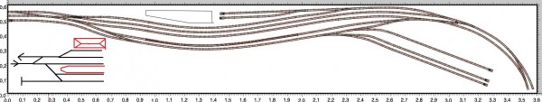

Příspěvekod HonzaM » stř 01 čer, 2022 3:16 pm

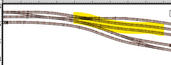

Na bázi Vojtasových návrhů jsem pomocí sw XtrackCAD vytvořil podobný návrh. Plně přitom využívám možností práce s flexi kolejivem.

Příspěvekod vojtas » stř 01 čer, 2022 3:27 pm
Mě se to moc líbí :)

Příspěvekod RadekH0 » stř 01 čer, 2022 3:34 pm
Ten angličan je tam hroznej. Možná o tom ani nevíš ale uspořádání staničních kolejí máš stejný jako ve stanici Velim. Tak proč se neinspirovat tam?
Spojka mezi 1 a 2 kolejí může mít delší výhybky pro vyšší rychlost, zbytek dle uvážení.
P.S. Ano, dopravní možnosti jsou zde omezenější, zato se ale u řízení musí víc přemýšlet :mrgreen:

Příspěvekod HonzaM » stř 01 čer, 2022 9:59 pm
RadekH0 píše:Ten angličan je tam hroznej. Možná o tom ani nevíš ale uspořádání staničních kolejí máš stejný jako ve stanici Velim. Tak proč se neinspirovat tam?
Je rozdíl mezi tím, jestli stavím modul, třeba jako jsem stavěl Sklené nad Oslavou, kde mi šlo o co nejbližši přiblížení skutečnosti, a domácím kolejištěm, kde se řídím možnostmi optimální využitelností prostoru i návazností na stávající sousední segmenty.

Příspěvekod RadekH0 » stř 01 čer, 2022 10:09 pm
HonzaM píše:
To samozřejmě chápu. Nikdo nechce aby jsi stavěl modul nebo stanici dle reálu. Všiml jsem si, že tvá stanice odpovídá uspořádáním té reálné a proto jsem na ni poukázal jako na možnou inspiraci.
Za mě ten angličan v rovné koleji nee. Pokud by jsi ho tam mermomocí chtěl, tak aspoň udělej pokus, kdy přes angličan pojede ten tvůj RailJet rychlostí odpovídající průjezdu po rovné koleji. Mám takovou obavu, že při průjezdu přes ten angličan z toho bude třepající se model.

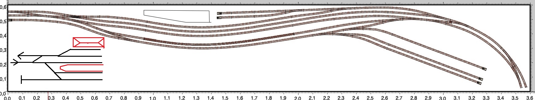

Příspěvekod HonzaM » čtv 02 čer, 2022 5:50 am
RadekH0 píše:[
Angličanů mám na stávajícím kolejišti šest a mé dva sedmivozově RailJety je v přímém směru projíždějí zcela bez problému plnou rychlostí odpovídající 160 km/h (u všech vozidel mám nastavenu modelovou rychlost podle reálu). Kolejivo PECO Code55 je velmi dobře konstruováno a ani tahle rychlost nezpůsobuje problémy.

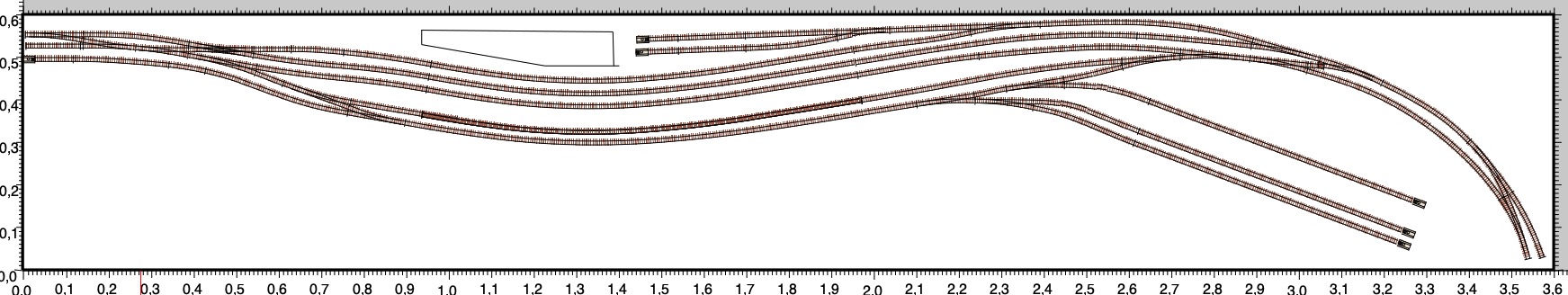

Příspěvekod Zlámalík » čtv 02 čer, 2022 8:53 am
Návrh dobrý, jen jestli to má být do současnosti - jakože jo, pak bych se taky přimlouval za vyhození angličanu a nahrazení dvěma výhybkama a taky bych vyhladil to esíčko v levém zhlaví.
Příspěvky: 3249
Re: Rozšíření stávajícího kolejiště
Příspěvekod HonzaM » čtv 02 čer, 2022 9:47 am
Zlámalík píše:Návrh dobrý, jen jestli to má být do současnosti - jakože jo, pak bych se taky přimlouval za vyhození angličanu a nahrazení dvěma výhybkama a taky bych vyhladil to esíčko v levém zhlaví.
Jedná se o domácí kolejiště a nemám v úmyslu tvrdit, že to odpovídá reálu. Cílem je přizpůsobení výchozímu stavu (napojení na stávající část kolejiště) a nezkracování staničních kolejí. Navíc si nemyslím, že by bylo projíždění dvou těsně následujících výhybek provozně výrazně lepší, než na angličanu.
Zcela jiná je situace u modulovky, tam mám stanici Sklené nad Oslavou, mající stejný počet staničních kolejí v obdobném uspořádání, ovšem jsou tam použity dvě následující kolejové spojky. Celá stanice má ovšem délku 4,5 m.

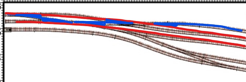

Pokud jde o to modře vyznačené esíčko, tak takto přece vlak nikdy nepojede, to by musel být výpravčí idiot nebo opilý.
Příspěvky: 4565

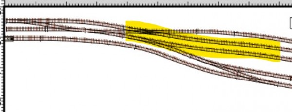

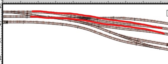

Příspěvekod Zlámalík » čtv 02 čer, 2022 10:14 am
Nejde o reál, jde o to, že do současnosti to lépe pasuje a že angličan je pro jízdu modelu vždy větší riziko, než výhybka. A ano, zkrátila by se tím jedna kolej o délku výhybky, ale vyváží se to plynulou jízdou v hlavním směru.
Vyhlazené esíčko není to modře - tak znovu, problém a řešení, abych nejezdil jako opilý, i když jedu rovně:
Příspěvky: 3249
