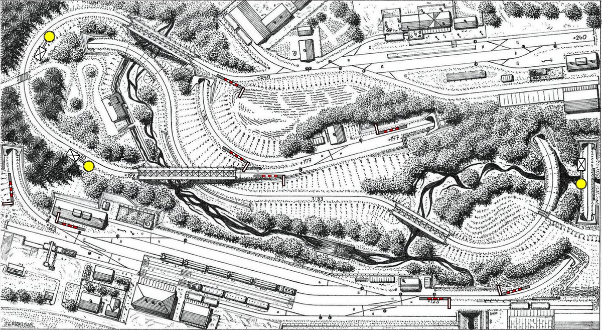

Příspěvekod Jirkátor » pát 28 kvě, 2021 4:57 am
rostikator píše:hlavně ty ťupky do plánku chlapi...
Jako rozumné minimum bych to viděl nějak takhle:
Pravé vjezdové návěstidlo by se dalo posunout někam na místo předvěsti a tvářit se, že ta je před tunelem.

Příspěvekod Miloš_P » pát 28 kvě, 2021 7:16 am
U té dolní stanice jsou vjezdová návěstidla moc blízko zhlaví. V reálu by byla umístěna před tunely, takže na kolejišti by se mohla vynechat nebo nechat pouze to na pravé straně a dát ho na místo předvěsti.

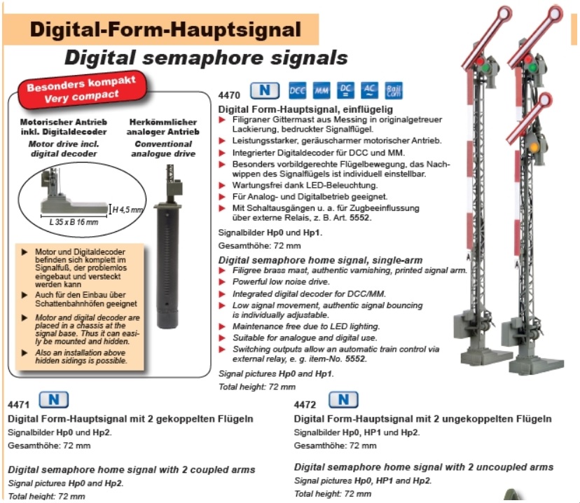

Příspěvekod HonzaM » pát 28 kvě, 2021 7:22 am
Co tohle:
https://viessmann-modell.com/sortiment/ ... -beweglich
https://viessmann-modell.com/sortiment/ ... rmsignale/
Ale je to nechutně drahé. Jde ale o katalogové ceny, u prodejců by to mohlo být o něco levnější.
Výrobky Viessmann jsou perfektní, ale drahé. Mám od nich výkolejku a je vynikající.

Příspěvekod rostikator » pát 28 kvě, 2021 7:56 am
ty DCC jednoramenný Viessmann 4470 jsem videl kolem 1200Kč i s poštou, a jsou k dodání.
Vidím jich tam 8 kousků :?
Asi by mohli ovládat ty analogové předvěsti. ale ty předvěsti mají tu starou mechaniku co je 5 centimetrů pod terén :( .
Ty DCC mají 5mm na terénu. a řekl bych že montáž a zapojení , jednoduché

Příspěvekod HonzaM » pát 28 kvě, 2021 8:33 am
Ta předvést, to je fakt šílené, ten prostor pod deskou tam určitě nemáš. Uvádějí i možnost digitálního ovládání běžným dekodérem pro výhybky.

Příspěvekod Jirkátor » pát 28 kvě, 2021 9:00 am
Miloš_P píše:U té dolní stanice jsou vjezdová návěstidla moc blízko zhlaví. V reálu by byla umístěna před tunely, takže na kolejišti by se mohla vynechat nebo nechat pouze to na pravé straně a dát ho na místo předvěsti.
To je mi jasné, ale pokud tam nějaká chce mít, tak nevím, kam jinam je chceš dát.

Příspěvekod HonzaM » pát 28 kvě, 2021 9:49 am
rostikator píše:
HonzaM píše:Ta předvést, to je fakt šílené, ten prostor pod deskou tam určitě nemáš. Uvádějí i možnost digitálního ovládání běžným dekodérem pro výhybky.
teď koukám že jsou na místech kde to nevadí. :wink:
ale prostě bych radši všude ty DCC.
Ale DCC dekodéry pro výhybky tam máš, vždyť výhybky také nejsou DCC a ovládají se DCC dekodérem.
Viz návod: https://viessmann-modell.com/media/pdf/ ... rcTXAp.pdf
Bohužel asi nic lepšího nenajdeš, provedením je tohle perfektní, sice drahé, ale kvalita se holt platí.

Příspěvekod Miloš_P » pát 28 kvě, 2021 9:57 am
Jirkátor píše:
Na té pravé straně, když se vjezdové dá místo té předvěsti, tak je to ok. Na levé to nedává moc smysl, bylo by moc blízko výjezdu z tunelu a blízko u zhlaví. To bych spíš přidal odjezdové do horní stanice.
