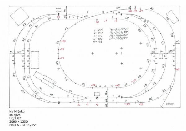

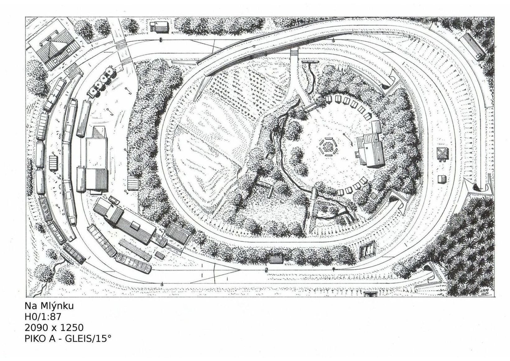

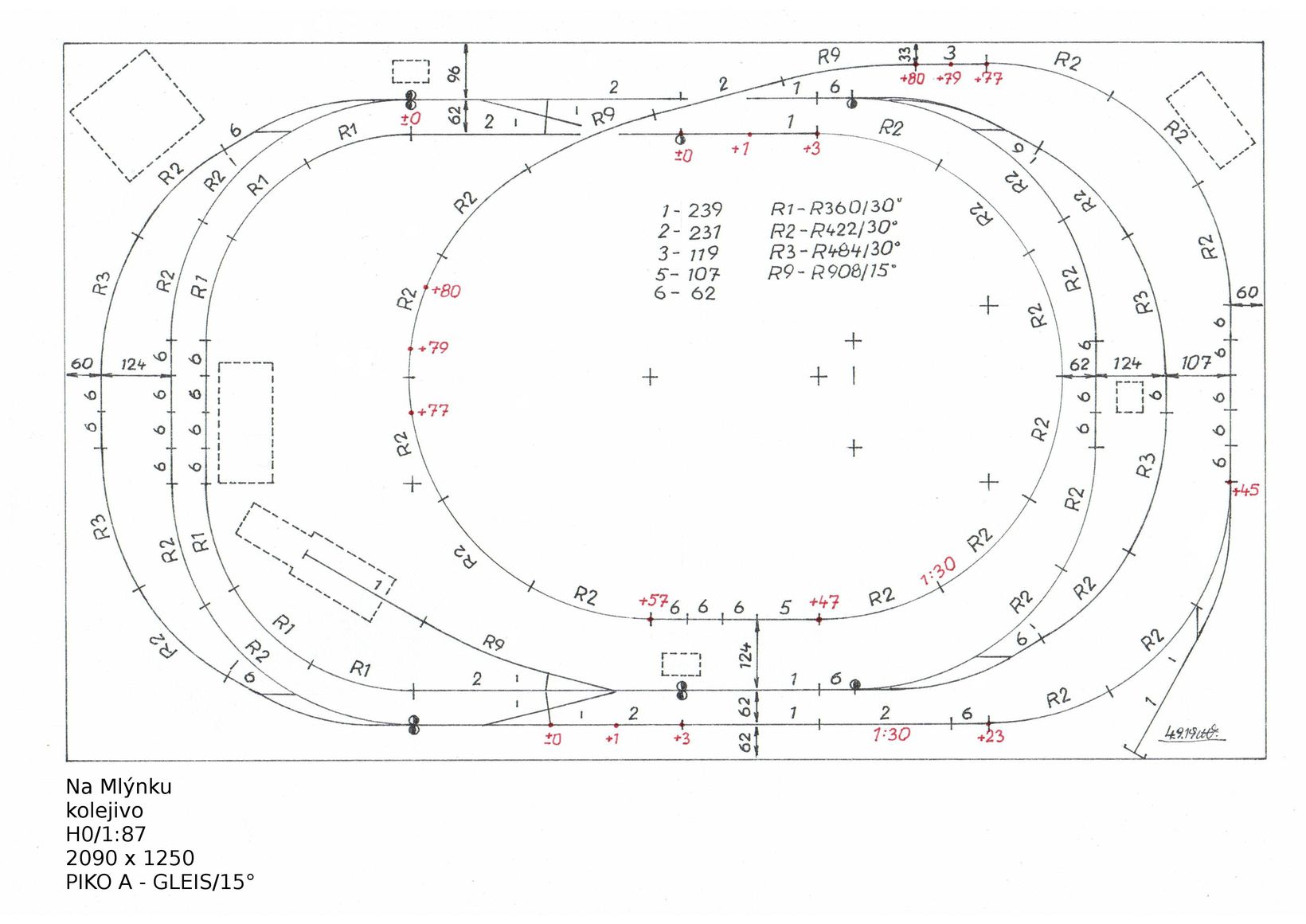

Příspěvekod milan ferdián » ned 08 zář, 2019 10:55 am
Jak jsem slíbil,chripkoj svůj návrh kolejiště vložil, plním svůj slib :wink: .
Jak už jsem psal v předchozích příspěvcích, návrh nic moc. Snažil jsem se vžít do pocitu dětí, dospělé jsem odsunul na vedlejší kolej :mrgreen: . Základní tvar ovál se stanici a výhybnu, která představuje skrytou stanici. Na ní je napojena přeložena osmička se zastávkou a jednou skrytou kusou kolejí. Není podmínkou, stačí vložit místo pseudoobloukové výhybky oblouko-
vou kolej R2/R422/30° a tunel buď ponechat nebo jej zrušit. Využil jsem plně kolejivo z koupeného setu 55320/"C" od fa PIKO . Děti mají absolutní přehled, kde se nachází jejich vlak.
Budovy. Drážní budovy jsem popsal. Umístění výpravní budovy do horního levého rohu má své opodstatnění. Dětí jsou při provozu svého vláčku někdy dost intenzivní vyjádřujíc svoji radost a kdyby byla budova umístěna nalevo v dolním rohu, dřív nebo později by došla k úhoně.
Most je dán v betonu protože jeho tvar je daleko lepší modelářský proveditelný. Uprostřed mostu vidít kroužek, je to betonová podpěra, která má své odůvodnění. Síla betonového sloupu se musí odvodit, tak aby nevznikly kolizní situace mezi sloupem a vlaky.
Hlavním prvkem krajiny jsou stromy. Vytvářejí oboustrannou kulisu mezi tratěmi, kde je potřeba. Nechtěl jsem do krajiny vkládat velké budovy, ale zvolil jsem dětský tábor s potokem a s rybníčkem, kde se děti chodí koupat. Dále vidíte jen drobná políčka, protože velký lán pole by jen krajinu znehodnotil.
Vlakové soupravy. Manipulák má zobrazenou maximální délku, aby se vešla ve výhybně na kolej číslo 1. Regiojet je třídílná souprava, která pro změnu využívá ve výhybně kolej číslo 2.
Popis a příběh znáte.
Poznámka:
Nevím, které si zvolíš kolejiště Knapisi, ale pamatuj, né aby si svévolně měnil kolejivo, protože to by se ti při stavbě vymstilo (viz.tvůj poslední plánek) :wink:

Příspěvekod jirkan » pon 09 zář, 2019 12:08 am
Vím, že je to ode mne troufalost, ale trochu mi tam vadí ta manipulační kolej, která znemožňuje jednoduché kroužení po celé té trati. Myslím, že pro děti i pro unaveného tatínka by mohlo být zábavné, nechat vlak projíždět celou dlouhou trať bez přhazování výhybek. A tak mě napadlo, že PIKO má i obloukové výhybky s poloměrem R3. Kdyby se tyto použily na ty dvě vnější koleje, tak by šly komplet udělat z poloměru taky R3 (popř. v kombinaci s R4) a z manipulační by šla udělat taky dopravní o R2. A možná by se tam s použitím těch R2 obloukových výhybek dala dovnitř přidat i čtvrtá (manipulační) kolej. Nevýhodou by bylo to, že oba konce zhlaví by se posunuly kousek doprava a zatím by se zmenšil prostor pro stoupání, ale snad to zas není tak tragické.
jirkan
Příspěvky: 1076
Re: Kolejiště H0 209x125 cm
Příspěvekod milan ferdián » pon 09 zář, 2019 4:17 am
Zkoušel jsem i tvůj návrh :wink: , ale řekl jsem si ne. Nedovoluje to geometrie kolejiva. O pseudoobloukových výhybkách o poloměru R3 vím. Píšeš přesně co se stane, zkrátí se dráha na stoupání, ale také dráha mezi stanici a výhybnou. Vznikne problém flexi kolej, tj řezání. Upravování kolejiva jsem se chtěl absolutně vyhnout.Protože Knapis neovládá wintrack, tuto přestavbu mu zatím nedoporučuji. Až budu mít trochu času mrknu na to.

Příspěvekod milan ferdián » pát 13 zář, 2019 6:12 pm
Jestli mohu poradit, nejdříve kolejivo podle plánku poskládat na sucho. Tak hned poznáš, jestli jsem břídil nebo to fakt umím :D . Že jedna kolej bude přeložena přes druhou v místě mostu vůbec nevadí. Zapoměl jsem ti říct, k zadnímu pravému okraji kolejiště přilep nebo zafixuj milimetrový kartón s potiskem pozadí. Náhodou tam může stát vlak, když budeš odsouvat rám kolejiště od zdi.
