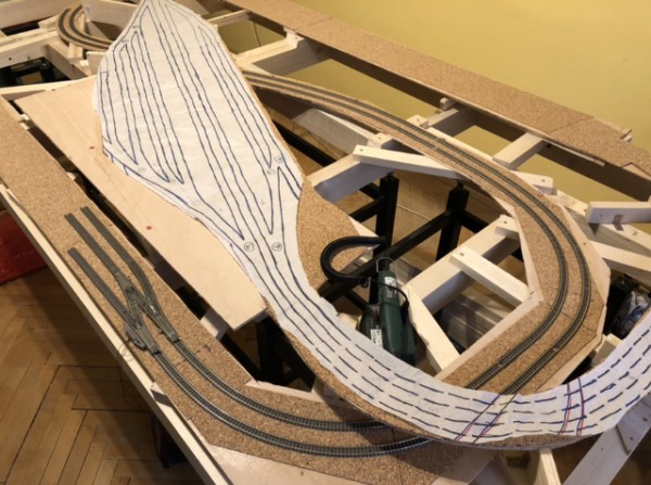

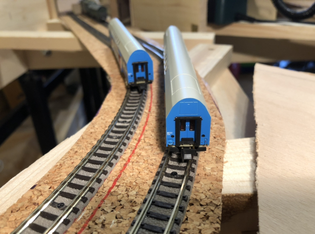

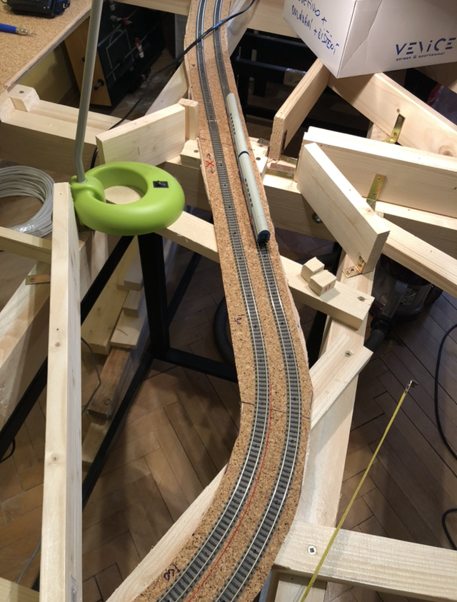

skrytá kolej položena, kontrola průjezdnosti v oblouku dopadala sqěle...

Příspěvekod dmerhaut » ned 02 pro, 2018 10:12 pm
Ahoj Ove,
když koukám na fotky skryté tratě, doporučuji zvážit, jak ochránit vozy pro případ vykolejení. Pokud bude kolejiště na zemi, tak to není takový problém, ale vím, že pokud bude jednou kolejiště na nohách, pád z výšky u modelů není příjemný. D

Příspěvekod Ove » ned 02 pro, 2018 10:18 pm
už jsem na to myslel, zvažoval jsem bočnice, ale ty nezabrání když se “kousne” poslední vagón a v oblouku strhne celej vlak, čili jsem to vymyslel tak, že pod panel natáhnu síť/ě a bude kam padat ;-)
(sice to bude, díky stojanům, piplačka je natáhnout, ale zasejc je nebudu sundavat každý týden, čili to nebude takový problém)

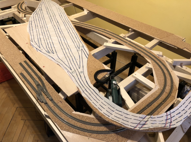

Příspěvekod Ove » pon 03 pro, 2018 2:58 pm
přes víkend jen drobný pokrok...

Příspěvekod Myšpulín » pon 03 pro, 2018 3:04 pm
Ove píše:..., zvažoval jsem bočnice, ale ty nezabrání když se “kousne” poslední vagón a v oblouku strhne celej vlak, ...
Pokud je bočnice výše než polovina výšky vozu, při kousnutí nepovolí, pak vůz nespadne. Použil jsem pásky starého umakartu, které jsem lepil a přibíjel z boku k podkladové překližce a při testu se nic nepřehouplo. Musí to být ale opravdu pevné. Jedu v H0, tam ty poloměry nejsou tak malé, takže nevím, jestli by se třeba ten umakart ohnul do patřičného oblouku, aniž by praskl.

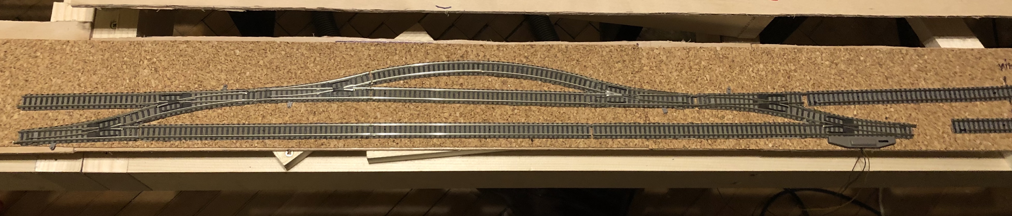

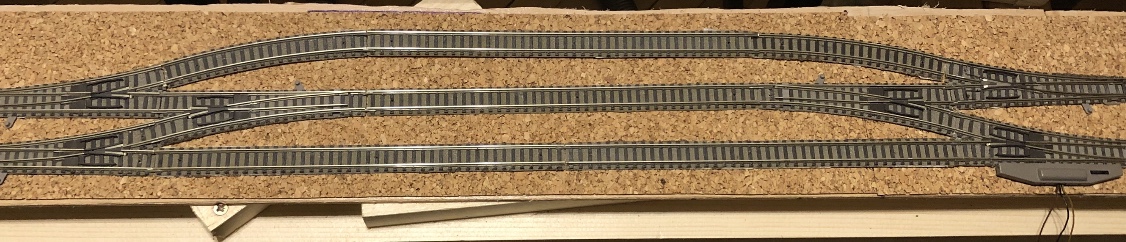

Příspěvekod Ove » pon 03 pro, 2018 6:17 pm
Dotaz (uznávám, že asi hloupý):
Mám udělat výhybnu podle původního plánu (foto nahoře) anebo je snesitelná varianta dole?
Místa mám dost, získal bych tím možnost přejet vlakem z dolní koleje až nahoru a tam “čekat”... asi kravina, že?
Uznávám, vypadá to divně, ale do toho “oblouku” bude vloženo 120 cm rovné koleje, tohle je jen aby se vešlo do foťáku...

Příspěvekod sidlo » úte 04 pro, 2018 12:45 pm
Pokud to umožní prostor, tak bych preferoval stejné kolejiště výhybny jako je ta horní. Ušetří se 2 výhybky a přibude jedna kolej. Vzhledem k motivu dvoukolejky postrádá smysl přejíždění na nesprávnou kolej. Ty dvě ušetřené výhybky bych naopak použil na kolejovou spojku na pravém zhlaví hlavní stanice.

Příspěvekod Ove » úte 04 pro, 2018 9:39 pm
sidlo píše:Pokud to umožní prostor, tak bych preferoval stejné kolejiště výhybny jako je ta horní....
Vzhledem k motivu dvoukolejky postrádá smysl přejíždění na nesprávnou kolej....
Bohužel, pravé zhlaví je krátké na kolejovou spojku a nechtěl jsem ji dělat v tunelu. Řešením by bylo křížení na každé straně zhlaví, ale tím by se změnil charakter stanice, musel bych rozšířit koleje 1 a 2 a mezi ně vložit nástupiště a pak bych musel ještě jedno vložit mezi vyznačené úseky 18 a 19, kvůli výpravě osobních vlaků na jednokolejku..
Co se týče spodní výhybny, tu jsem “okopíroval” z návrhu kolejiště MF “Vresina”, nejprv jsem netušil, oč jde a k čemu to je, ale pak jsem pochopil účel - na viditelném místě nechat zastavit jeden vlak a nechat ho předjet druhým. Dokonalá pastva pro oko...

Příspěvekod Sandy » stř 05 pro, 2018 7:27 am
dmerhaut píše:Ahoj Ove,
Za dvacet let provozu mého kolejiště mi ještě ani jeden vůz ve skryťáku nespadl na zem. A že mi jich tam vykolejila spousta. A to je můj skryťák pěkná divočina a některé koleje vedou těsně při hraně podkladu... A při testování tam někdy pošlu hodně problematické vozy.
Pokud není dostatečná výška prostoru pro SN, tak jakýkoliv mantinel dramaticky sníží možnosti manipulace s vykolejenými vozidly...
