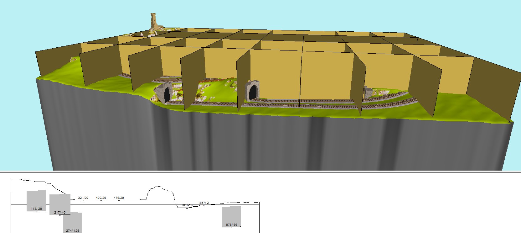

Pokud používáš Wintrack udělej si žebra a budeš mít jednoduší práci nebo pohled před počátkem prací ve Wintracku 3D na fotce co jsem posílal od souseda to uvidíš.....osadil celou základní desku žebry z překližky a přesně mu vše vychází včetně průjezdného profilu atd a ještě se dobře zpevnila cela konstrukce. Pokud si doděláš na hrubo krajinu budeš se mít čeho chytit.
Může to vypadat třeba takto...

Miloš_P píše:Vzhledem ke snížení hmotnosti celé konstrukce bych překližku použil pouze pro základní desku a stoupání a krajinu bych modeloval ze styroduru a polystyrenu. Modelování terénu je pak daleko snažší a případné pozdější úpravy a předělávky taky. Já třeba konečnou podobu krajiny řešil až při jejím modelování a často dělal různé úpravy, protože něco jiného je to vidět na papíře nebo ve 3D a něco jiného je pak realita a spousta nápadů přichází až když to roste pod rukama. Ale každý má svoje vyzkoušené postupy.
Souhlas - já budu žebra dělat z 3 mm kartonu ten se dobře krájí :D
