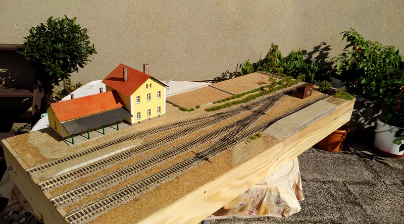

hopeter píše:Ale už ví, že to s ním myslíme dobře. :P
O tom jsem taky nikdy nepochyboval :D :D :D Příští víkend je nechám vykopat :wink:

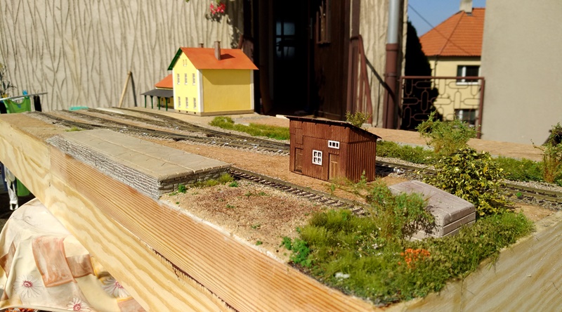

Bez komentáře.... :wink:

Příspěvekod hopeter » pát 28 zář, 2018 1:08 pm
Teď se mě to líbí. :P
Ještě ten drn u druhého kamenu zleva kousek doleva... :mrgreen:
Příspěvky: 3060
Re: Koncová Hankov H0
Příspěvekod Edys » pát 28 zář, 2018 1:21 pm
hopeter píše:Teď se mě to líbí. :P
Nene chce to kousek do leva do sektoru B5

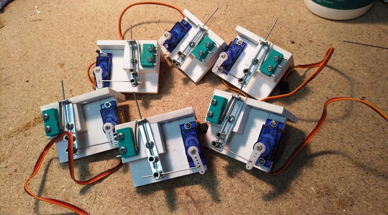

Příspěvekod hank61 » sob 03 lis, 2018 10:40 am
Tak zase z5 k větší segmentovce. Dnes vyrobeno posledních 6 servopřestavníků - tentokrát do koncové stanice :wink:

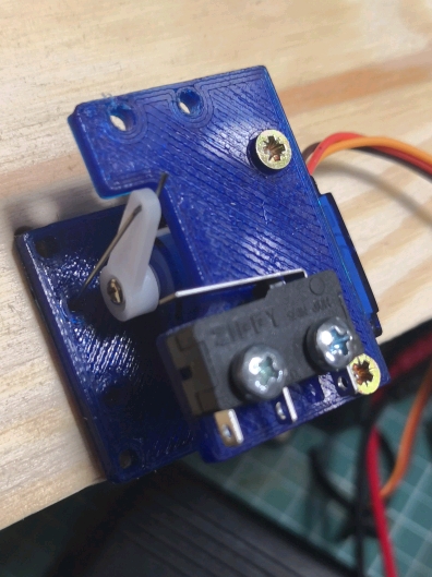

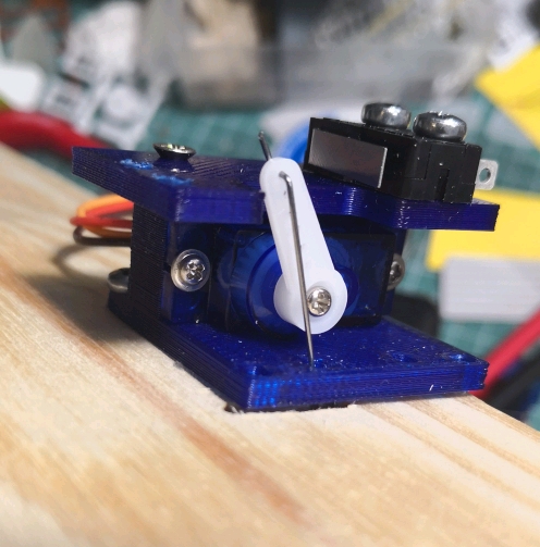

Příspěvekod Edys » sob 03 lis, 2018 11:56 am
Dovolím si sem dát verzi servo přestavníku kterou momentálně testuju.
Hanku pokud ti to tu bude vadit napiš SZ a smáznu.
http://www.moje-vlacky.cz
Edys
Příspěvky: 626
Bydliště: Slaný, práce Praha
Příspěvekod hank61 » sob 03 lis, 2018 12:29 pm
V pohodě :wink: Beru to jako alternativní řešení. To moje se mi již na předchozích kolejištích osvědčilo. Nyní jsem je navíc inovoval instalací "blimpů", neboli variabilních koncovek táhel (v leteckomodelářském názvosloví). Výhoda spočívá nyní v opravdu snadném nastavení délky táhla od serva k páce i délky jehly na již instalovaném přestavníku. Stačí povolit červík M3, seřídit potřebné délky a opět dotáhnout. Bez jakéhokoliv demontování :wink:

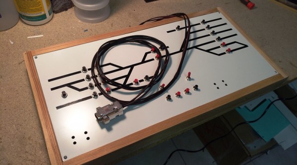

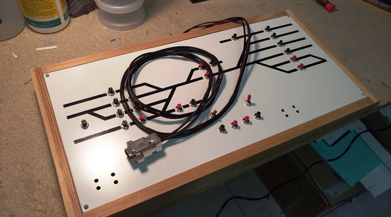

Příspěvekod hank61 » sob 10 lis, 2018 12:51 pm
Ovládací panel, aneb takové malé sobotní drátování... :wink: :D
http://hankovystranky.cz/2018/11/10/koncova-hankov-h0-cast-10-ovladaci-pult/
Příspěvky: 2601
Příspěvekod hopeter » sob 10 lis, 2018 4:33 pm
Teda takhle nám pomalejším brát sebevědomí...já bych to drátoval dva dny. :wink:
Jenom takový malý dotaz. Pokud děláš takhle samostatný pult , počítáš s nějakým připevněním ke kolejišti nebo bude volně ložený ?
Příspěvekod hank61 » sob 10 lis, 2018 5:02 pm
hopeter píše:Teda takhle nám pomalejším brát sebevědomí...já bych to drátoval dva dny. :wink:
Honzo. Bude volně položený na pracovním stole, nad kterým je cca o 30cm výš koncová stanice kolejiště :wink:

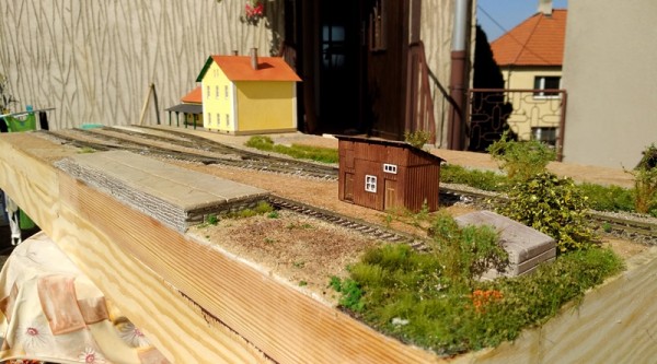

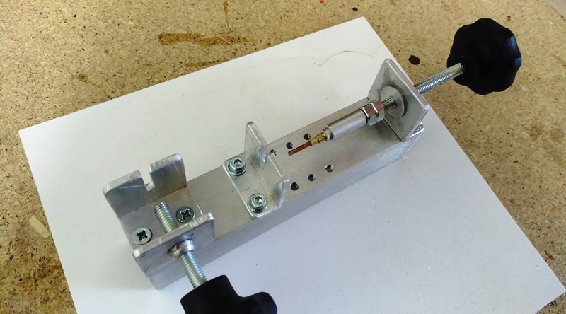

Příspěvekod hank61 » sob 17 lis, 2018 2:49 pm
Se stavbou kolejiště to sice přímo nesouvisí, nicméně pokud se plánované dílo podaří, bude to na něm občas vidět :wink:
http://hankovystranky.cz/2018/11/17/pripravek-na-lisovani-prevodu-a-dvojkoli-pojezdu/

Příspěvekod hopeter » ned 18 lis, 2018 10:08 am
Člověče Honzo a kde jsi sehnal nové oči a pevné ruce ? :) Stavbu vozidel menších než G jsem si už ze svého života škrtnul. :roll:
Máš můj obdiv, ať se daří.
