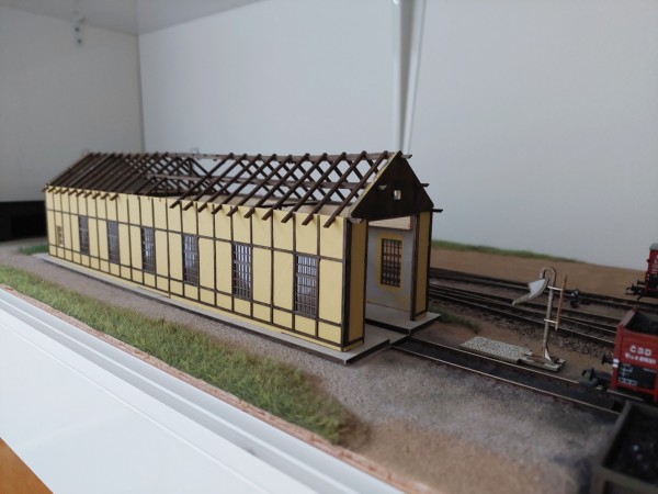

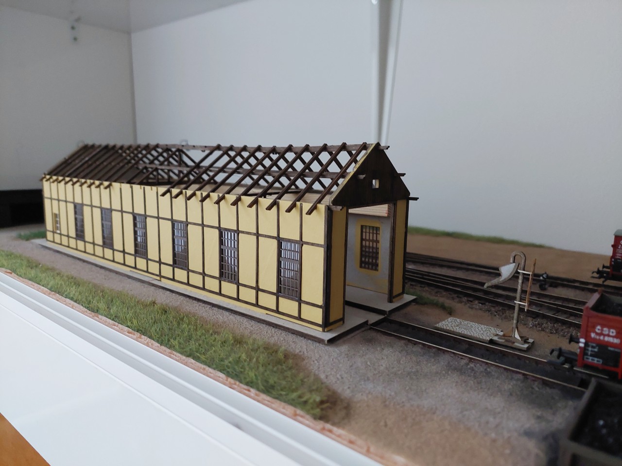

Po dlouhé době alespoň drobný pokrok. Výtopna se dočkala verze 2. Jedná se o dvě stavebnice výtopny Ybbsitz od Igry. Vyřezal a zatmelil jsem šikmé hrázdění, ale stejně je tam několik nedostatků v zadní části s dílnou- je kratší a má menší okno. Na druhou stranu to ale vypadá podstatně lépe než předchozí domácí výroba, tak mi to až tak nevadí. Večer jsem ještě dolepil zbytek krokví a dodělal ohraničení základny. Teď musím dořešit zapojení osvětlení na nějaký konektor. Původně jsem chtěl dát nad vrata lampu, ale asi by tam ve skutečnosti dlouho nevydržela, tak nechám jenom 3 uvnitř.
Jinak co se týče stavebnice od Igry, tak to bylo trochu zklamání. Dlouhé stěny už z výroby šíleně prohnuté, zkoušel jsem je trochu srovnat zatížením knihami, ale moc to nepomohlo. Nakonec jsem musel dovnitř vlepit hranol 10x10mm a potom to pořádně zatížit, což trochu pomohlo. Bohužel byl křivý i jeden hřebenový trám, ale to snad trochu zakryje světlík, který musím vyrobit. Taky mi přes veškerou snahu úplně nesedly rohy hrázdění, tak budu muset ještě kouzlit s hnědou barvou.

Tak zrovna hřebenové trámy bávají dost křivé i ve skutečnosti :D. Takhle křivou stavebnici od Igry jsem však ještě neměl.
Máš to pěkné.

Ono když se tam nalepí střecha, tak se to schová. Akorát mám dvě různé stavebnice (novější a starší), tak jsou barevně odlišné. U barvených částí to nevadilo, ale podbití střechy musím jeho udělat z jednoho kusu, aby bylo po obvodu jednobarevné.

Přemázni okraje tmavého podbití zhruba odpovídajícím odstínem barvy a víc to neřeš, stejně to zakryje střešní krytina a olištování, případně okapy a nakonec patina. Po instalaci do terénu to prakticky nebude vidět.

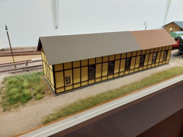

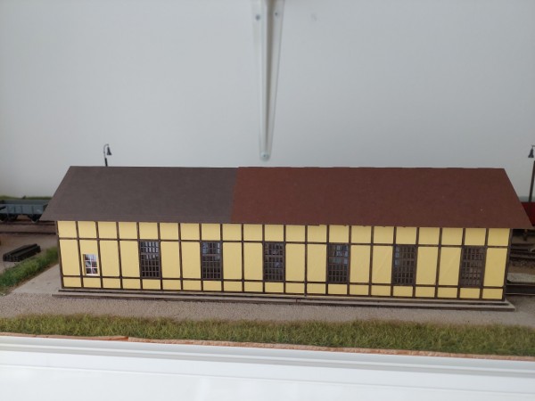

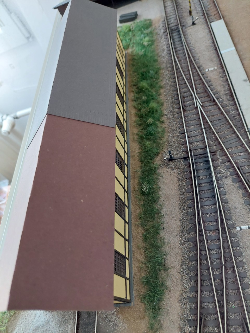

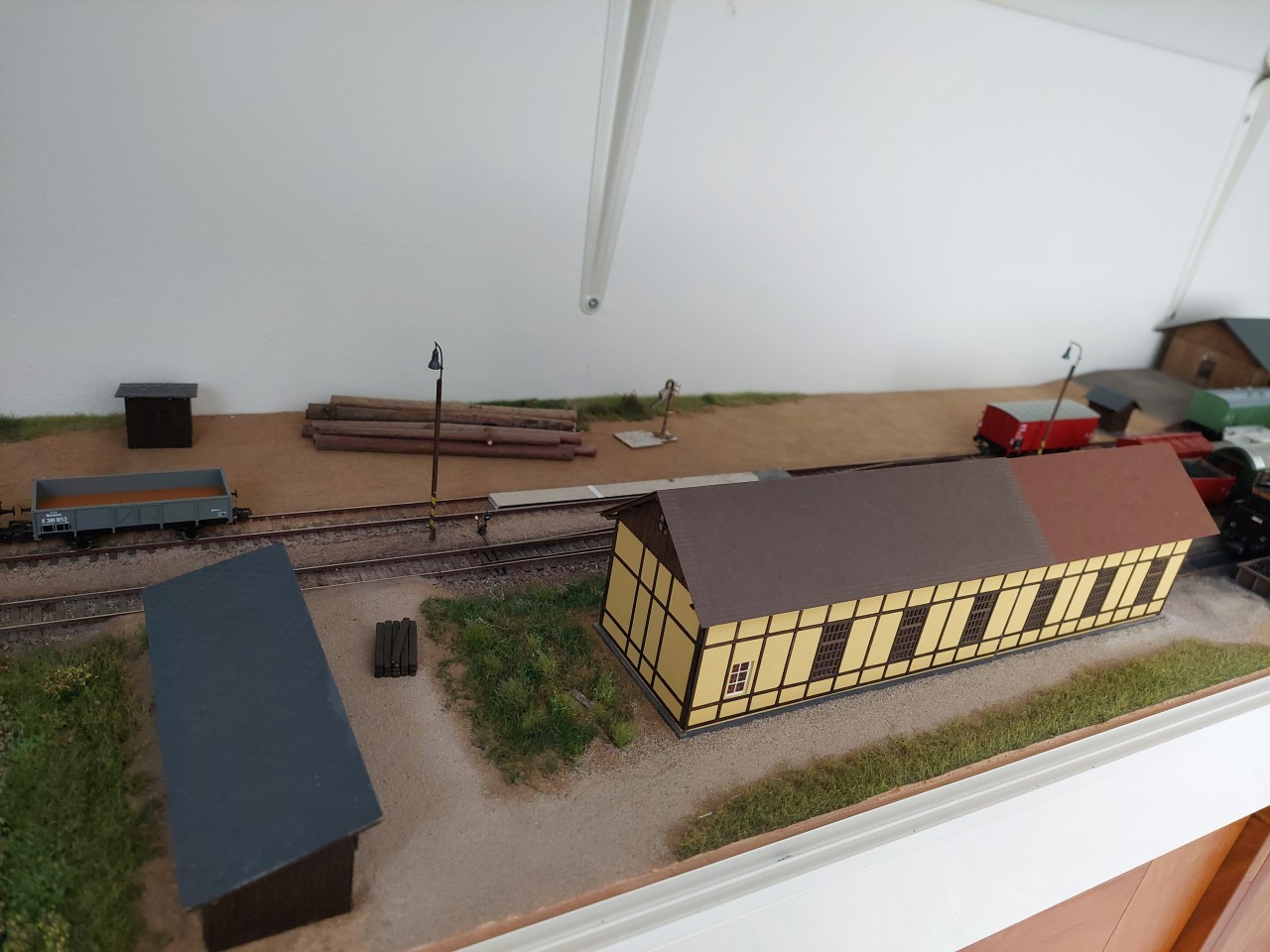

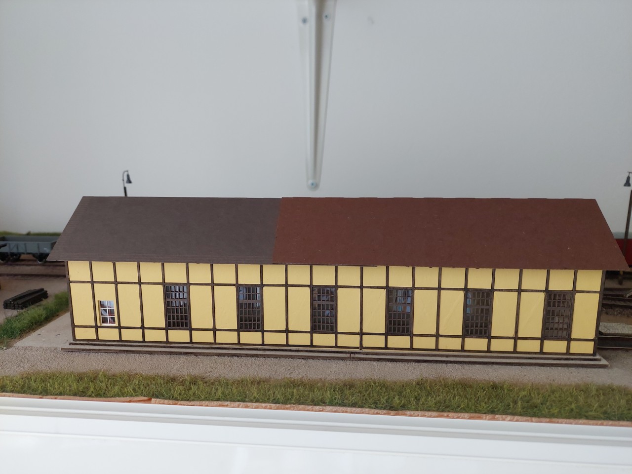

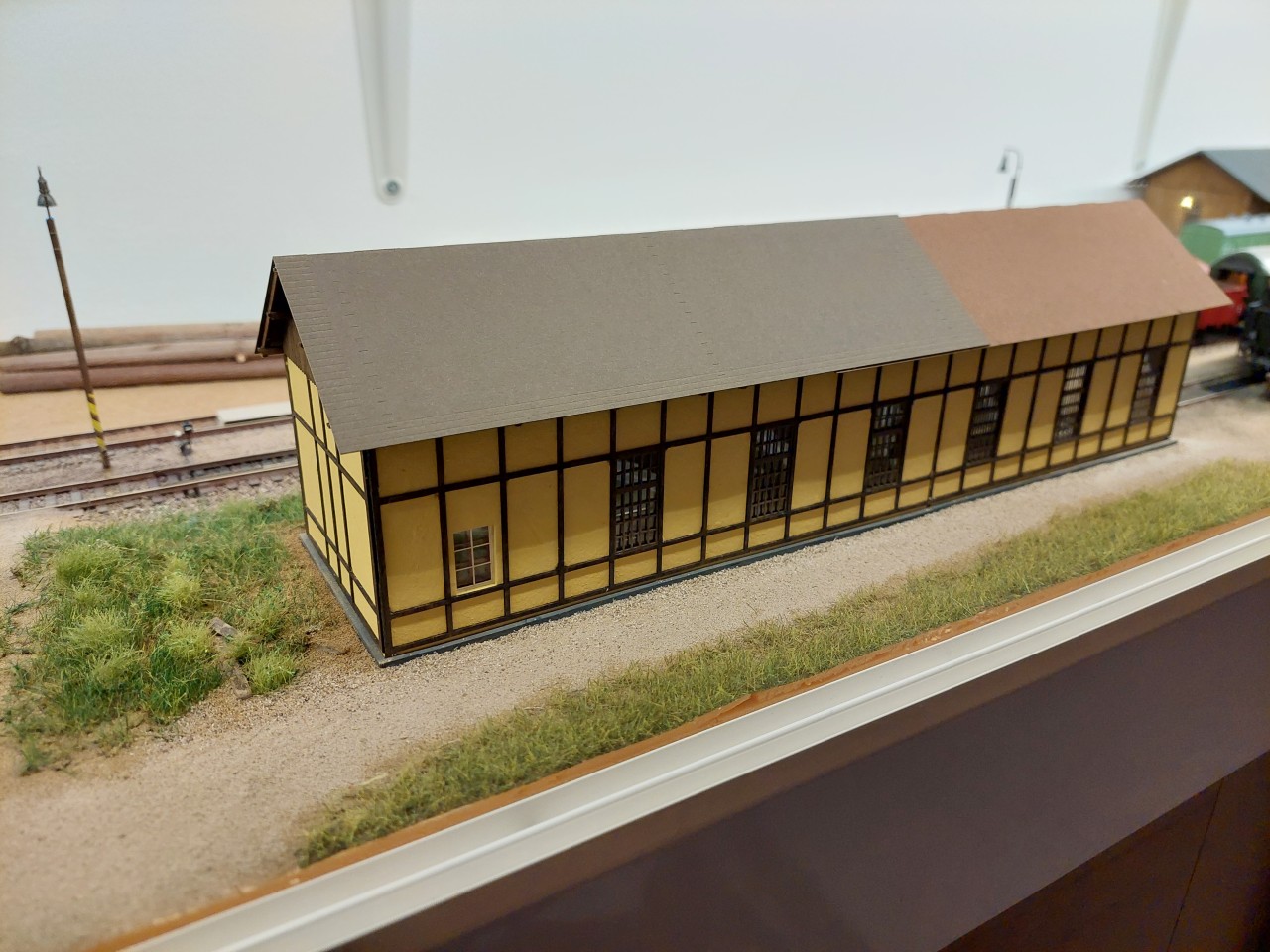

Drobný pokrok, který jsem zvládnul před vánoci, ale nestihl prezentovat. Vyhodil jsem karton pod původní verzi výtopny a usadil základnu nové. Potom bylo potřeba zapravit okraje a zbylé místo za výtopnou. Zatím pouze tráva a několik zarostlých pražců, časem se uvidí. Spodní okraje stěn bude ještě potřeba doladit aby lépe sedly do výřezů v základně.

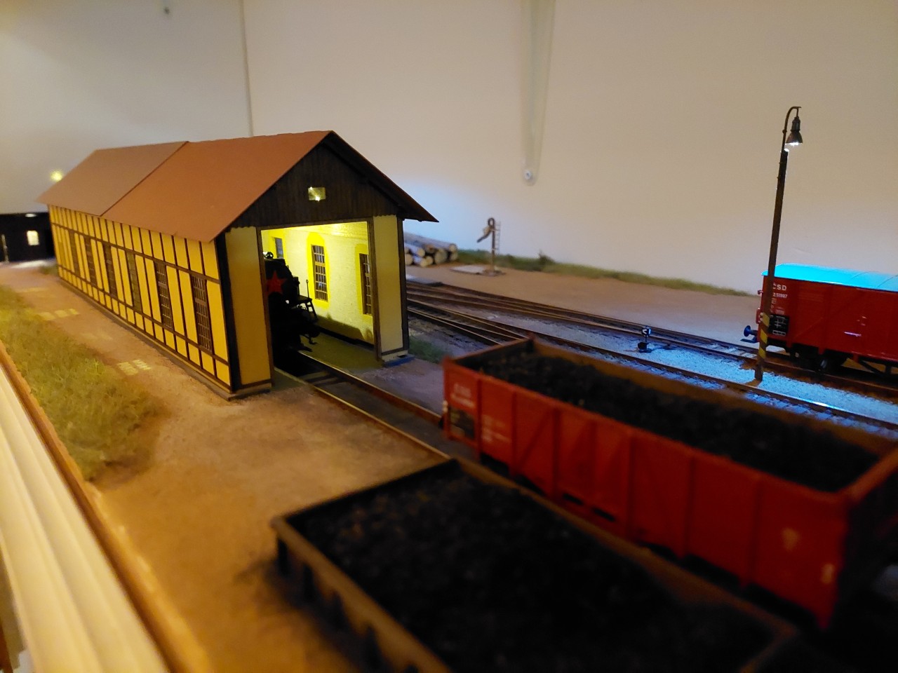

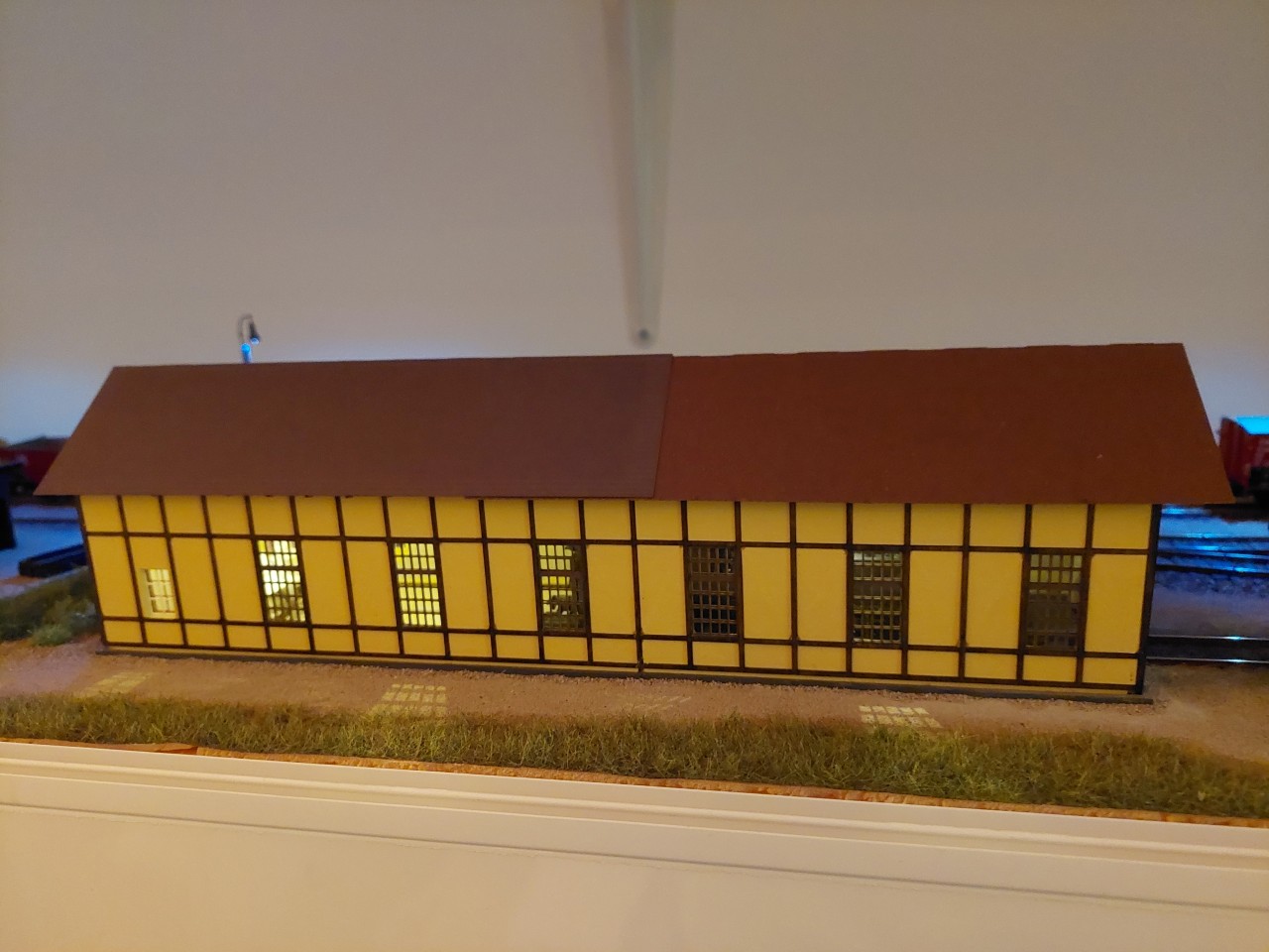

A po usazení jsem kus vitríny rozebral, segmenty povytáhnul a zapojil osvětlení. V porovnání se zbytkem se uvnitř svítí dost málo. V dekodéru mám intenzitu na maximum, takže budu muset vyměnit rezistor za menší. Rezistor je v budově a stejně musím dát ještě na přívod konektor, tak to udělám najednou. Ve výtopně zatím odpočívá 365.4 Roco, kterou používám na testování.

To bych asi moc neřešil, v takových objektech se to v těch dobách s celkovým osvětlením moc nepřehánělo a když bylo potřeba např. při opravě někam posvítit pořádně, používala se přenosná svítidla.

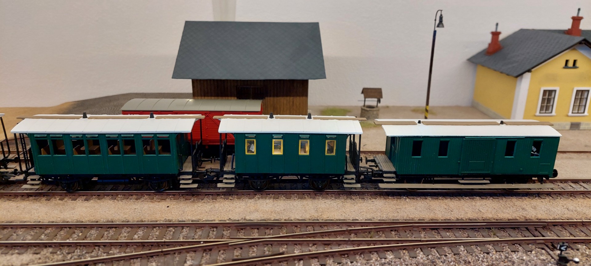

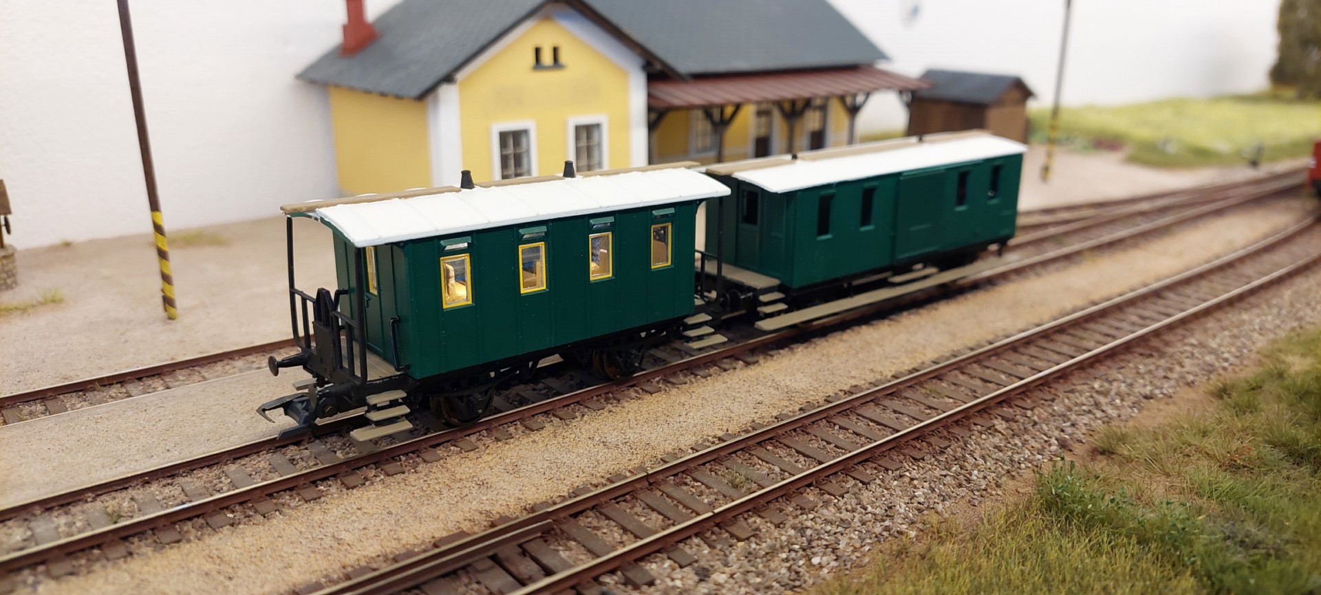

Po dlouhé době nějaký pokrok. Mimo pár detailů (nějaká zelenina, zábradlí na propustku a podobně) jsem se konečně vrhl na dodělání vozů, které mám už hromadu let rozdělané. Vlastně je to můj první pokus něco postavit. Zatím se nejvíc ke konci chýlí čtyřokeňák, kterému za mě chybí už pouze obtisky (mám ještě druhý, který čeká na lak, teda jestli jsem konečně trefil odstín spreje), do služebáku dokončuju instalaci osvětlení (chybí sběr proudu a urovnat rozvody, ať není vidět oknem tolik drátů) a potom čeká na osvětlení i Bi z fotek. Na služebák a Bi mám koupené i obtisky, na čtyřokna je musím ještě koupit.

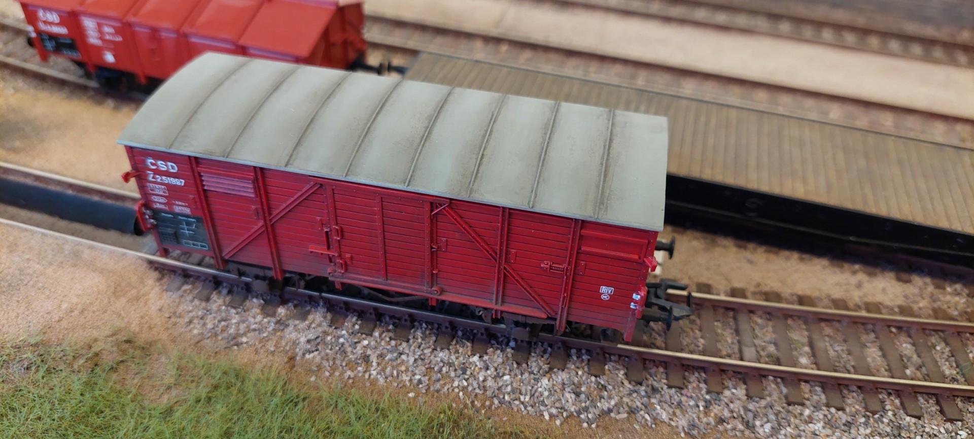

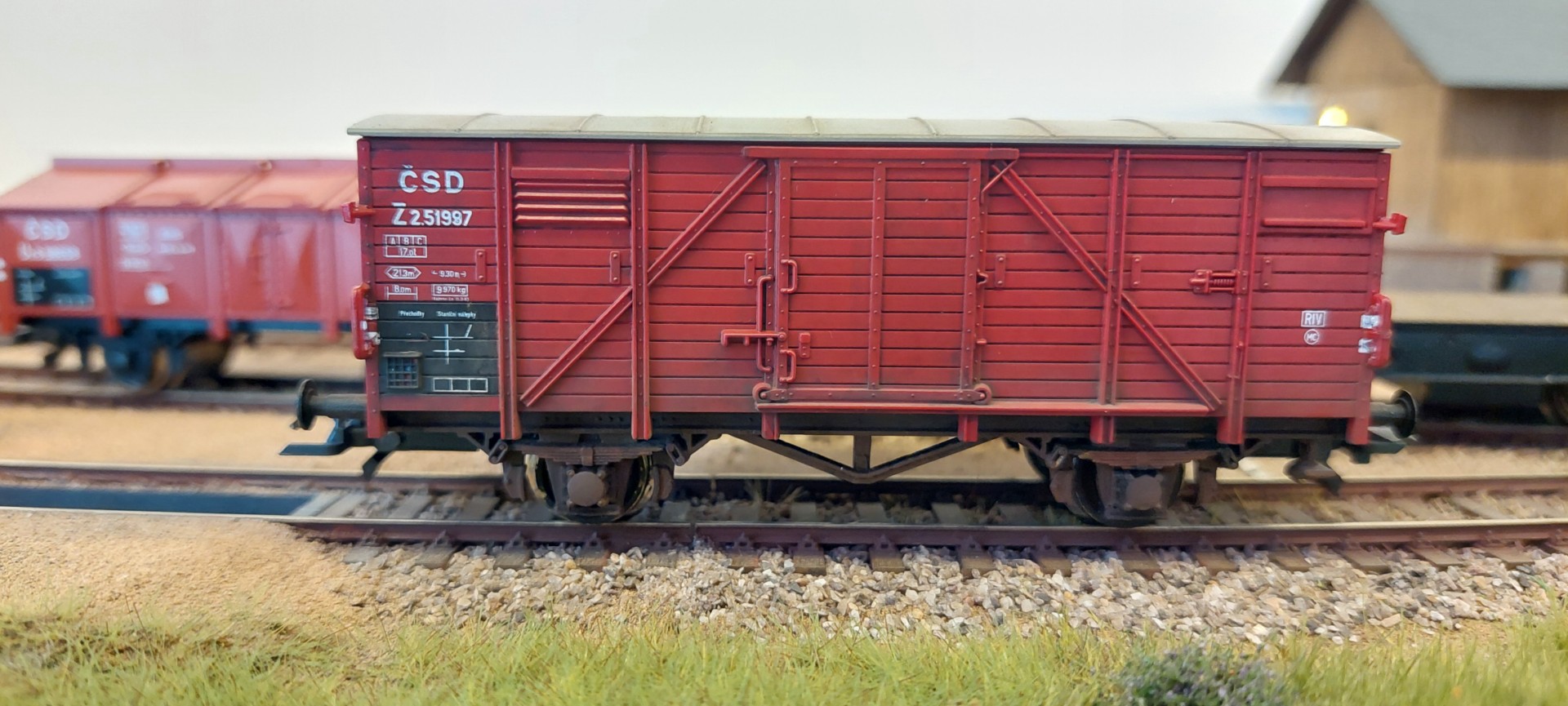

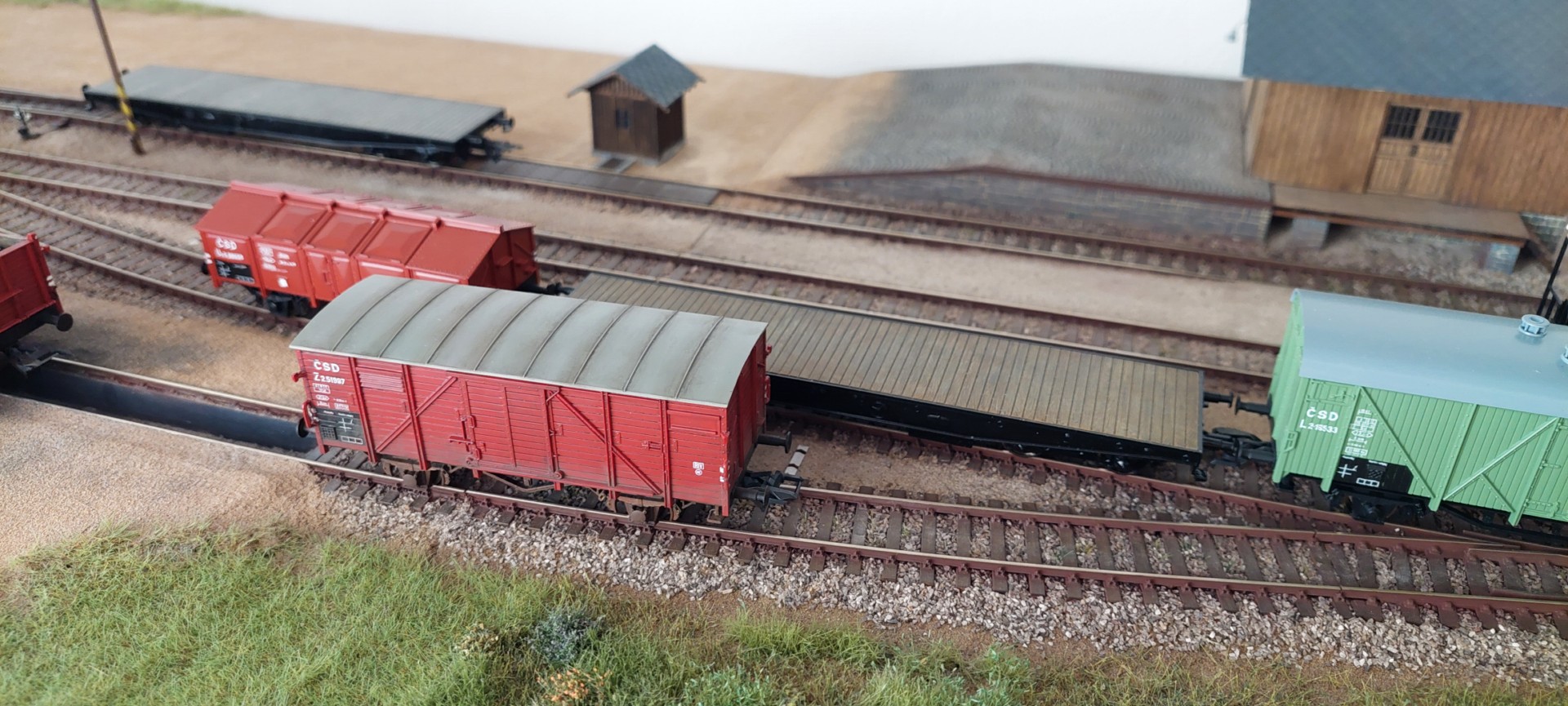

Osvětlování mi jde pomalu a včera už jsem večer nechtěl smrdět s lepidlem nebo pájkou, tak jsem vytáhnul barvičky (akrylové), pigmenty a zkoušel po dlouhé době patinu. K tomu jsem si vzal zetku ze sady od Roca. Za tu cenu je to na tyhle pokusy úplně ideální. Když se to nepovede, tak to člověk nechá přes noc odmočit a ráno strčí do myčky. :D

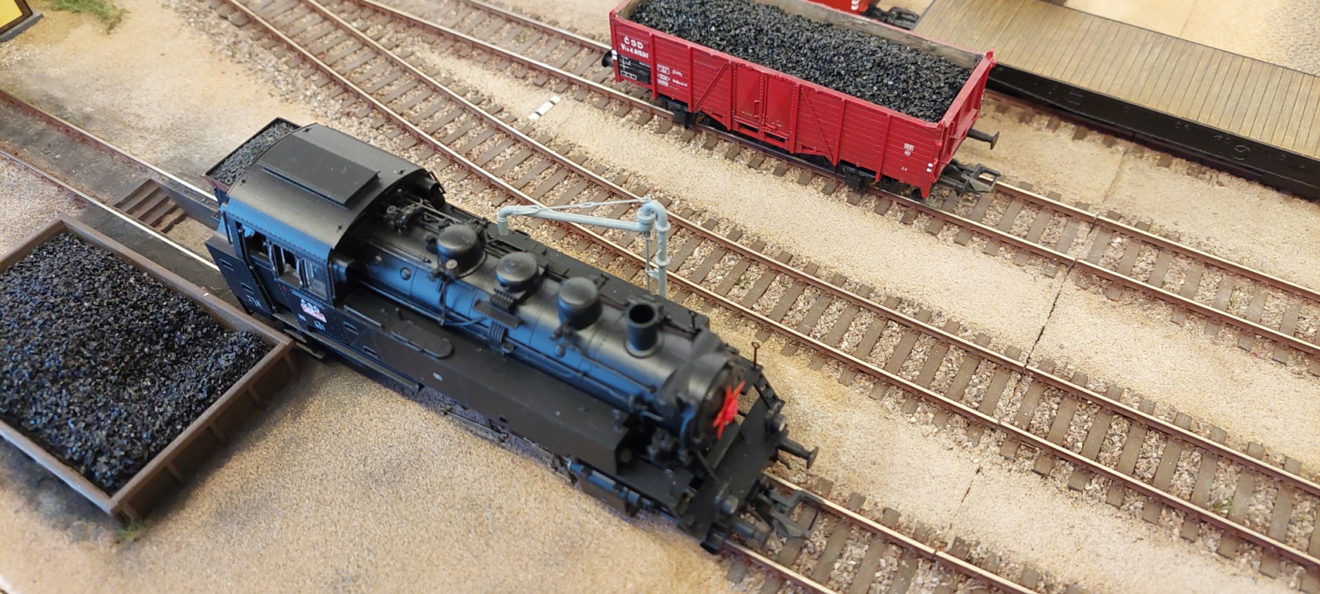

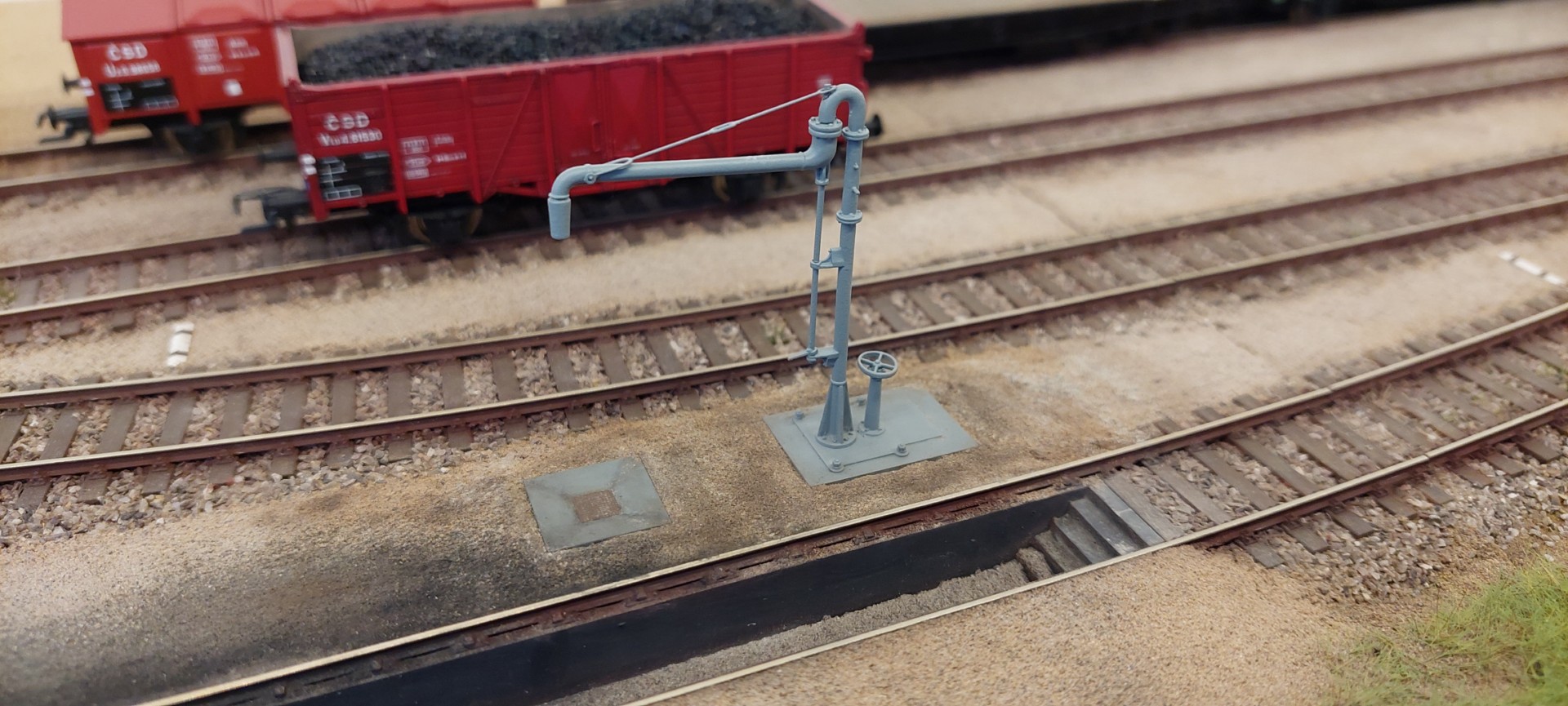

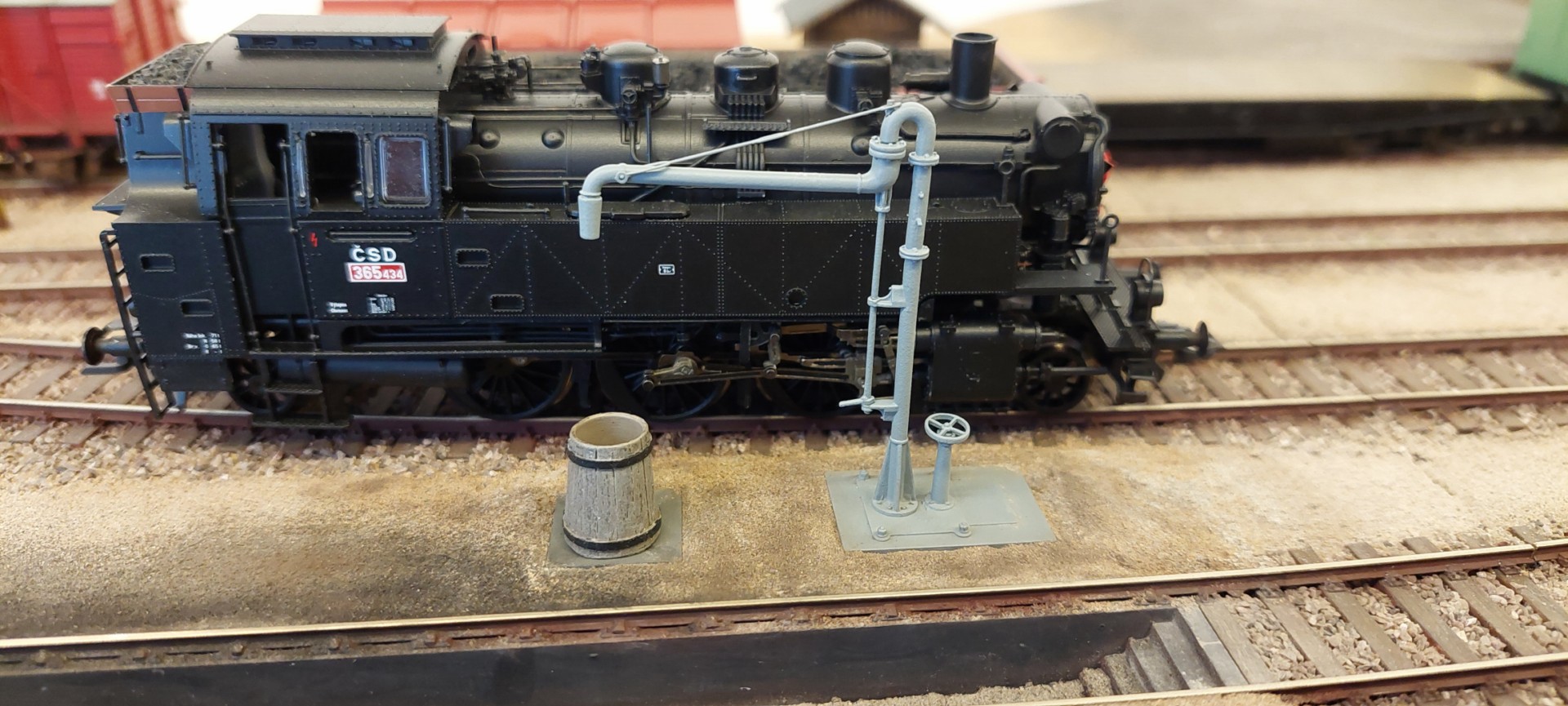

Konečně můžu v depu zbrojit vodu. Včera jsem se dohrabal k umístění vodního jeřábu a odbavil první žíznivou lokomotivu. Ať trochu šetříme vodou, tak jsem pořídil i nějaké to vědro.

Když dva dělají totéž, není to totéž. Obrázek
