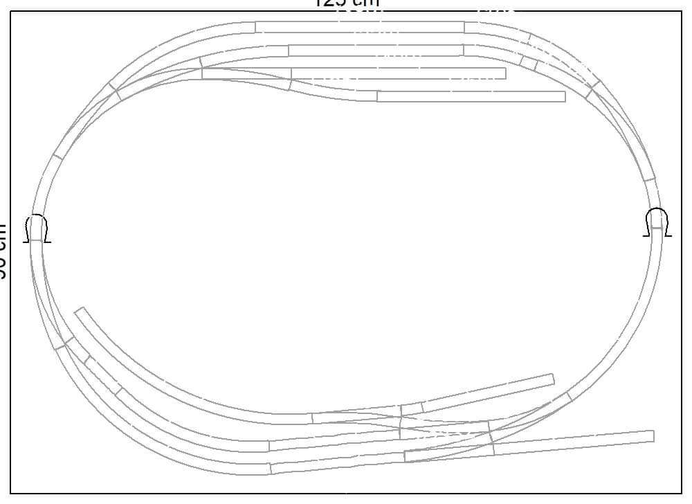

Tak jsem se tedy rozhodl. Je to tedy plochá varianta. Vlevo dole vlečka, u budovy sklad a volná plocha. Naproti nádraží hospoda a vpravo od ní jeden nebo dva domy.

Příspěvekod petrh » čtv 14 zář, 2017 7:33 pm
vím, že mi to nepřísluší, ale tato by se ti nelíbila? http://zeleznicni-normalie.cz/Galerie/P ... erdi-n.jpg tehdy docela frekventovana pro JBr....

Příspěvekod Jeňa Sova » pát 15 zář, 2017 10:56 am
Jo, tenhle plánek mi posloužil jako základ a až na drobné změny je to skoro stejné...

Příspěvekod hopeter » sob 16 zář, 2017 8:23 am
Mě se ta poslední verze líbí. Ještě bych navrhoval dát sklad na tu kolej vpravo od výpravní budovy ( při pohledu na plánek ) a tu kolej vlevo použít jako vlečku. Máš tam hezký plácek pro malou továrničku , stavebniny , kovošrot apod. No a ta vlečka vlevo dole si tím přímo říká o remízu s tím , že popelová jáma a uhlí by byla naproti na výtažné koleji. V případě epochy motorů jen přidat stojan s naftou...

Re: TT kolejiště Nýdek 125 x 90
Příspěvekod Jeňa Sova » sob 16 zář, 2017 11:53 am
No, on ten plánek bude zrcadlově otočený. V pravém horním rohu je roh stěn, to mi nedošlo. A výtopnu opravdu ne. Na průjezdné staničce o dvou kolejích to působí jak motorest na silnici 3. třídy...

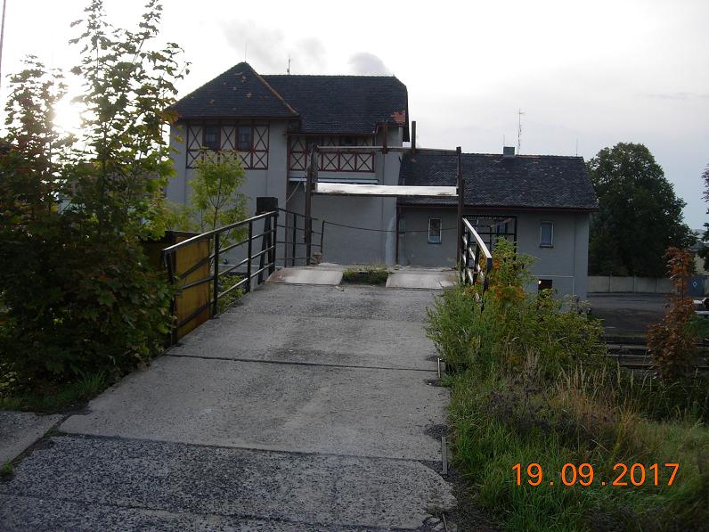

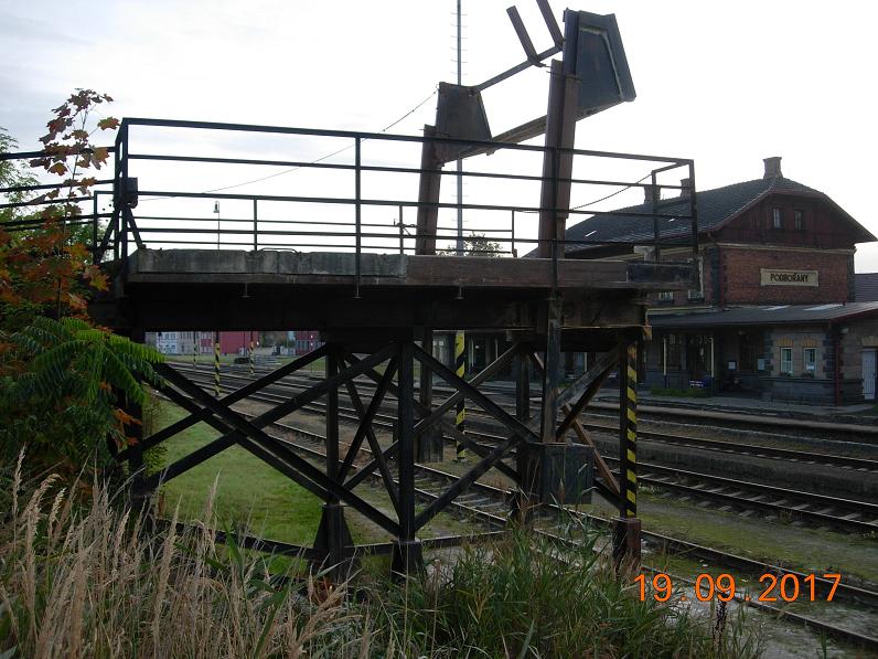

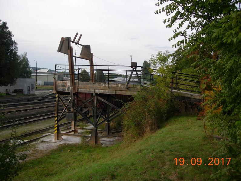

Chvíli jsem přemýšlel, v kterém vláknu to bylo :lol: ... Ráno před prací u zákazníka jsem se stavil na místě, o kterém byla řeč. Jde o rampu, ze které se plní železniční vozy, naváží se tak kaolin. Takže jsem dnes udělal pár fotek v Podbořanech, zde vloženy jen 3 pro hrubou představu :
- místo má 3 výškové úrovně / kolejiště (nádraží Podbořany) + plocha kde najíždí tatrovky + vlastní rampa
- provedení rampy / ocelová konstrukce, panelová plocha, pohyblivá násypka s protizávažím na obou ramenech (jedno rameno násypky je na vnější části konstrukce, druhé rameno prochází betonovou plochou, je tam skrz zkrátka díra :wink: ), násypka se spouští a vytahuje přes naviják s lanem
- na fotce zlevé strany konstrukce je za zábradlím pod krytem naviják, ruční na kliku
No a ten barák naproti je opravdu budova železniční stanice Podbořany. Základní pohled na věc si uděláte z těch fotek. Kdyby náhodou tuhle konstrukci chtěl stavět na kolejišti, můžu pomoci konzultovat co a jak a taky doplnit nějaké fotky. Taky se nakládá pomocí dopravníků, to je kus dál na koleji v jinak běžně uzamčeném objektu (uvnitř násypky, pod kterými jsou klasické dopravníky - plnily se tak i uzavřené vagony :roll: )

Příspěvekod Vladimír_B » stř 20 zář, 2017 7:05 am
A to třeba v Horní Bříze je ještě jednodušší rampa, jen vyzděná z cihel... A před ní tam byl rotační výklopník na vagonety, tedy úzkorozchodné vagóny... Poslední kaolinová rampa na trati 160 je ve Vroutku, schovaná hned za skladištěm...

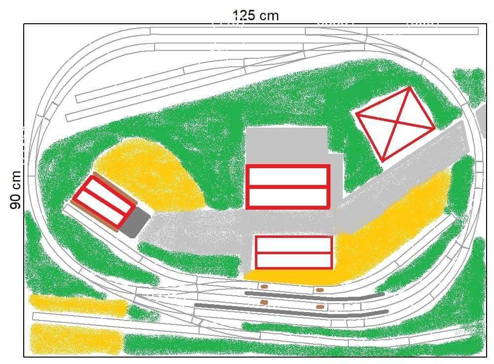

Příspěvekod Jeňa Sova » stř 04 říj, 2017 3:17 am
Plánek mi pořád vrtal hlavou, a tak jsem za pomoci kamaráda provedl ještě další úpravy. Ve viditelné části jsem zvětšil odstup od kraje panelu na cca 35 milimetrů. Dále se mi podařilo zvětšit poloměr oblouků vlevo na R353 a R396 (kusá kolej má poloměr R480), vpravo od krajní výhybky do tunelu pak na nestandartní R384. Sice jsem tímto přišel o výtažnou kolej pro vlečku, ale to mě zas tolik netrápí. Naopak - krátká stanice nebude vypadat tak "tlustě".

Příspěvekod Fox » stř 04 říj, 2017 7:06 am
Ahoj, jen poznámečka: jak to bude se spojováním / rozpojováním na levé kusé v zatáčče (i když R480)? U mého miniprojektu se na toto téma snesla řada připomínek...
Příspěvekod Jeňa Sova » stř 04 říj, 2017 9:40 am
Ahoj, tam mě právě kamarád přemlouval, ať tam dám levou výhybku a kolej vedu rovně (jako v původním plánku pro JBr), případně mírným obloukem. Mně se to zdá nepřirozené a tak jsem si řekl, že budu prostě v té koleji spojovat ručně.

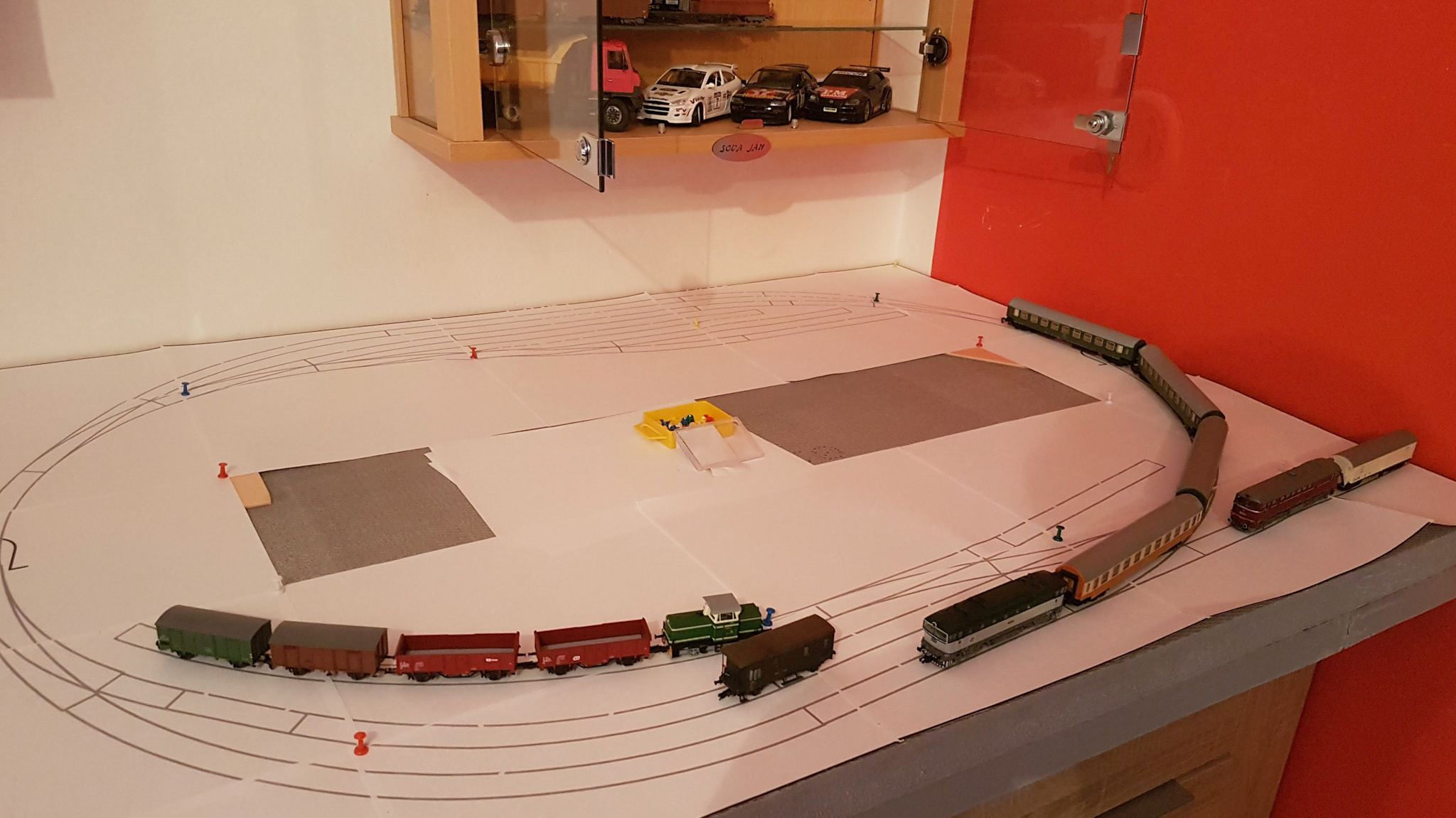

Příspěvekod Jeňa Sova » čtv 05 říj, 2017 10:23 pm
Tak abyste neřekli, že jen plácám na fóru. Vytiskl jsem si plánek a rozložil na desce. Zkusil jsem, jak by vypadal v oblouku rychlík (ten oblouk má nakonec větší poloměr).
Příspěvekod hopeter » pát 06 říj, 2017 2:38 pm
Tahle varianta byla o moc šikovnější s tím , že se sklad přesune zleva do prava a na jeho místě bude vlečka jak už jsem ti psal. Depo ti nenutím ale ty dvě odstavné koleje dole u kraje ti budou chybět. :wink:

Příspěvekod Jeňa Sova » pát 06 říj, 2017 2:56 pm
Túhle variantu jsem zamítl kvůli tomu rohu stěn vpravo nahoře. Jinak chybět nebude nic, jen výtažná pro vlečku. A sklad může být vpravo, to není problém. :-)
