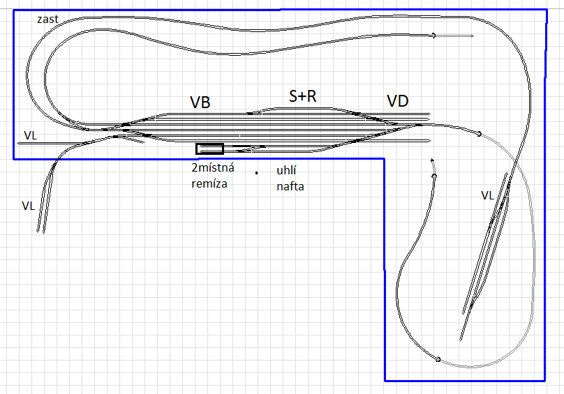

Tak koncová stanice je skoro hotová a jsem sní naprosto spokojen. Ale nějak se mě nezdá zbytek kolejiště. Přijde mě takové chudé. Málo možností. Vůbec nevím co změnit. Klidně se vzdám i dvojkolejné trati ve prospěch vzhledu a možností. Je možné i místo L tvaru udělat U. Za jaké koliv návrhy budu vděčný.

Příspěvekod Rocky_MK » ned 16 dub, 2017 12:06 pm
Protože to chudé je. Dvojkolejky se zbav. Jakože dvojkolejku si můžeš udělat z hlavní a vedlejší tratě - můžeš je nějakou dobu vést paralelně, s tím, že vedlejší bude stoupat a bude vzadu. Sice pak bude mít větší poloměr při vjezdu do stanice než hlavní trať, ale zase ti nebude zakrývat výhled v prostřední části. V levém horním rohu může být kousek vesnické zástavby (klidně na kulise) a zastávka na vedlejší trati. Chce to tam ještě nějaké optické oddělení od vjezdu do odbočné. Levý dolní roh si říká o přidání segmentu s nějakou vlečkou či dvěma. Je to odbočná stanice, tudíž se ti tam hodí malé depo a nějaká odstavná kolej.
U výpravní budovy může stát motoráček na lokálku a ještě ti zbydou 2 koleje na vykřižování osobáků na hlavní trati.
Ber to jen jako hrubý náčrt.
VD je překlep, mělo to být VS - volná skládka.
Rocky_MK

Příspěvekod Edys » pon 17 dub, 2017 10:13 am
Rocky_MK píše:Protože to chudé je. Dvojkolejky se zbav. Jakože dvojkolejku si můžeš udělat z hlavní a vedlejší tratě - můžeš je nějakou dobu vést paralelně, s tím, že vedlejší bude stoupat a bude vzadu. Sice pak bude mít větší poloměr při vjezdu do stanice než hlavní trať, ale zase ti nebude zakrývat výhled v prostřední části. V levém horním rohu může být kousek vesnické zástavby (klidně na kulise) a zastávka na vedlejší trati. Chce to tam ještě nějaké optické oddělení od vjezdu do odbočné. Levý dolní roh si říká o přidání segmentu s nějakou vlečkou či dvěma. Je to odbočná stanice, tudíž se ti tam hodí malé depo a nějaká odstavná kolej.
Moc děkuji za návrh ale nějak mě neoslovil :( ale jsem moc rád za zaslání.

Příspěvekod tusakvlasta » pon 17 dub, 2017 12:52 pm
Edys píše:
Mě naopak se velmi líbí a připadá mi mnohem realističtější a modelovější. Bez urážky, není takové přeplácané to dvoukolejnou tratí. Mě aspoň mě poslouží jako inspirace.

Příspěvekod Rocky_MK » pon 17 dub, 2017 1:41 pm
Teď se dívám, že ty dvě vlečky vlevo dole se dají zaústit angličanem přímo do kolejové spojky.
