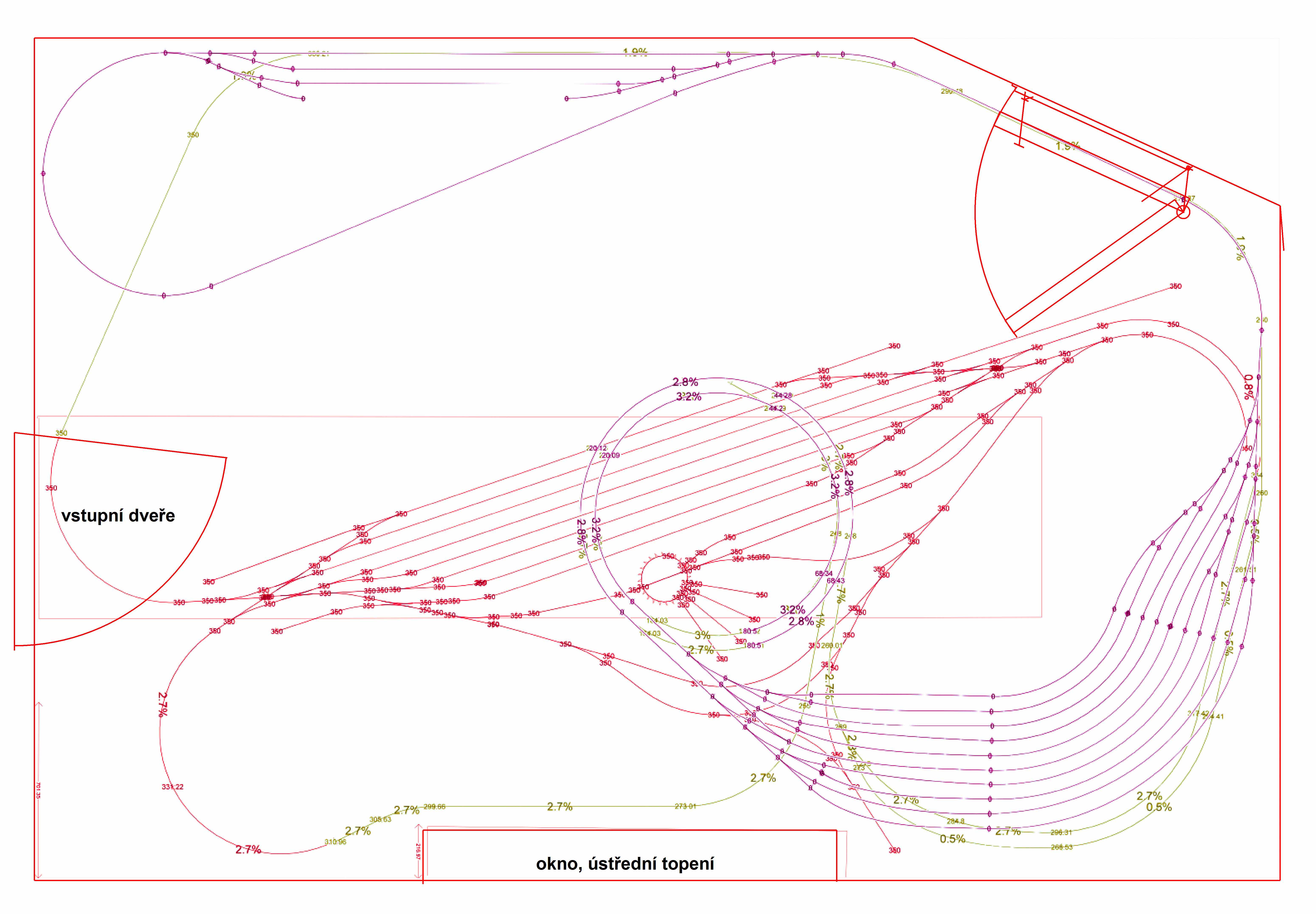

Byl jsem na chalupě a měřil a měřil. Ten Milanův návrh má velký potenciál, takže nějaké drobné úpravy v mezích zákona bez problému snese. Je to velká výzva a stojí za to se pokusit ji zrealizovat. Ten návrh splňuje vlatně všechno co jsem si přál. Mám z toho čím dál, tím větší radost. Já bych to nesvedl, už jsem to chtěl odpískat jako nerealizovatelné. Milan je skutečný mistr tohoto oboru. On je skromný a říká, že se pořád účí. Ale to jen svědčí o tom, že nestagnuje, že se pořád zdokonaluje. Myslím, že jméno Ferdián už dávno patří mezi legendy českého železničního modelářství, stejně jako byli a jsou Kotnauer, Maruna nebo Zuska.

Takto mi to zatím vychází, jednotlivé vrstvy jsou odlišeny barevně. Vstupní dveře se budou moci otevírat naplno. Tam bude muset být padací most. Druhé dveře také nemusím vyměňovat za posuvné a tam to vypadá, že se dvě police nad sebou budou otáčet spole se dveřima. Jenom musí mít vlatní čep, osa otáčení musí být předsunuta před dveře. Zde budou koleje asi o 100 mm níže než na hlavním panelu, takže tento otočný díl může podjet pod hlavní panel a získám zase o kousek větší úhel pro otevření dveří. To je fajn. Další komentáře a úvahy příště.

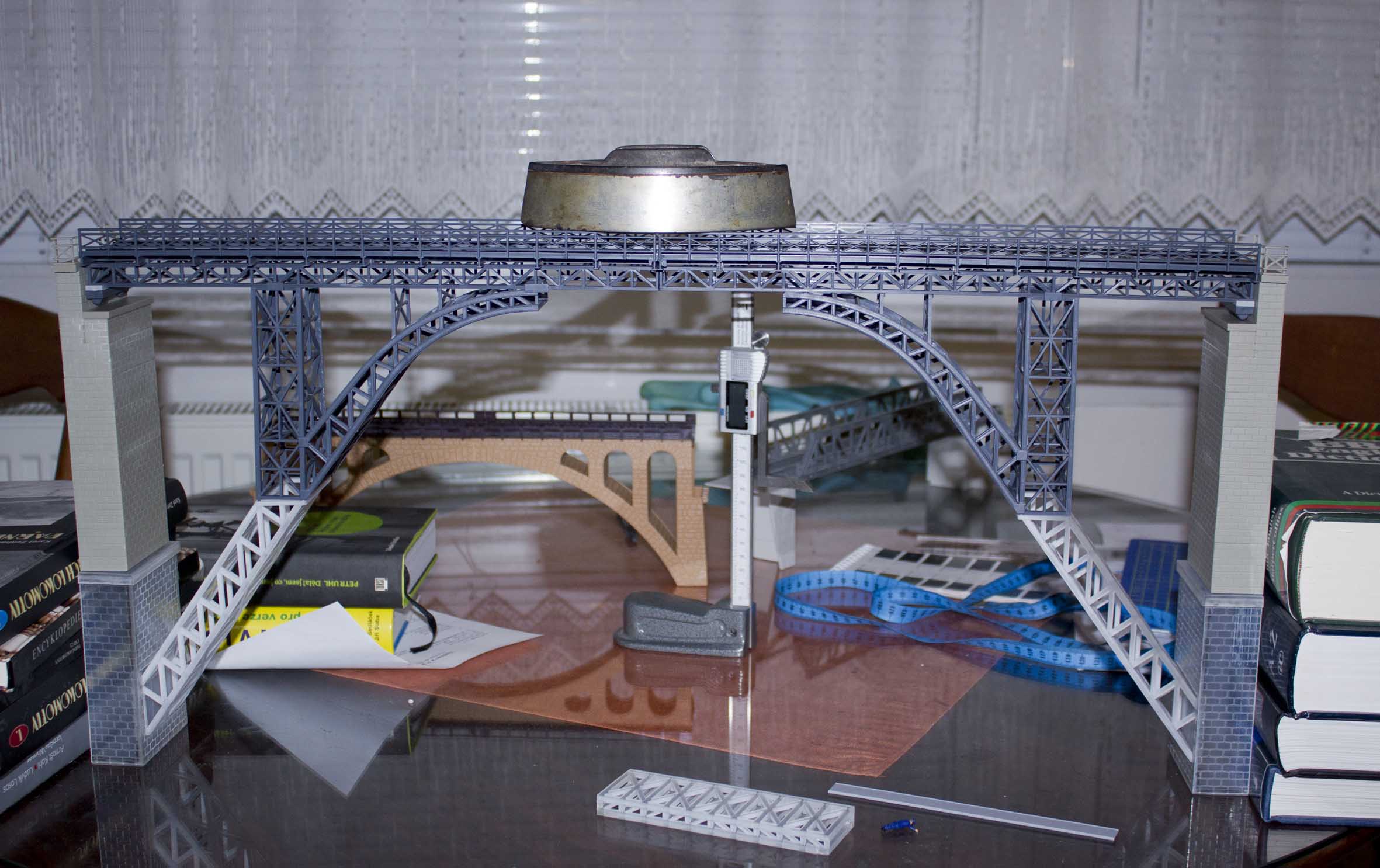

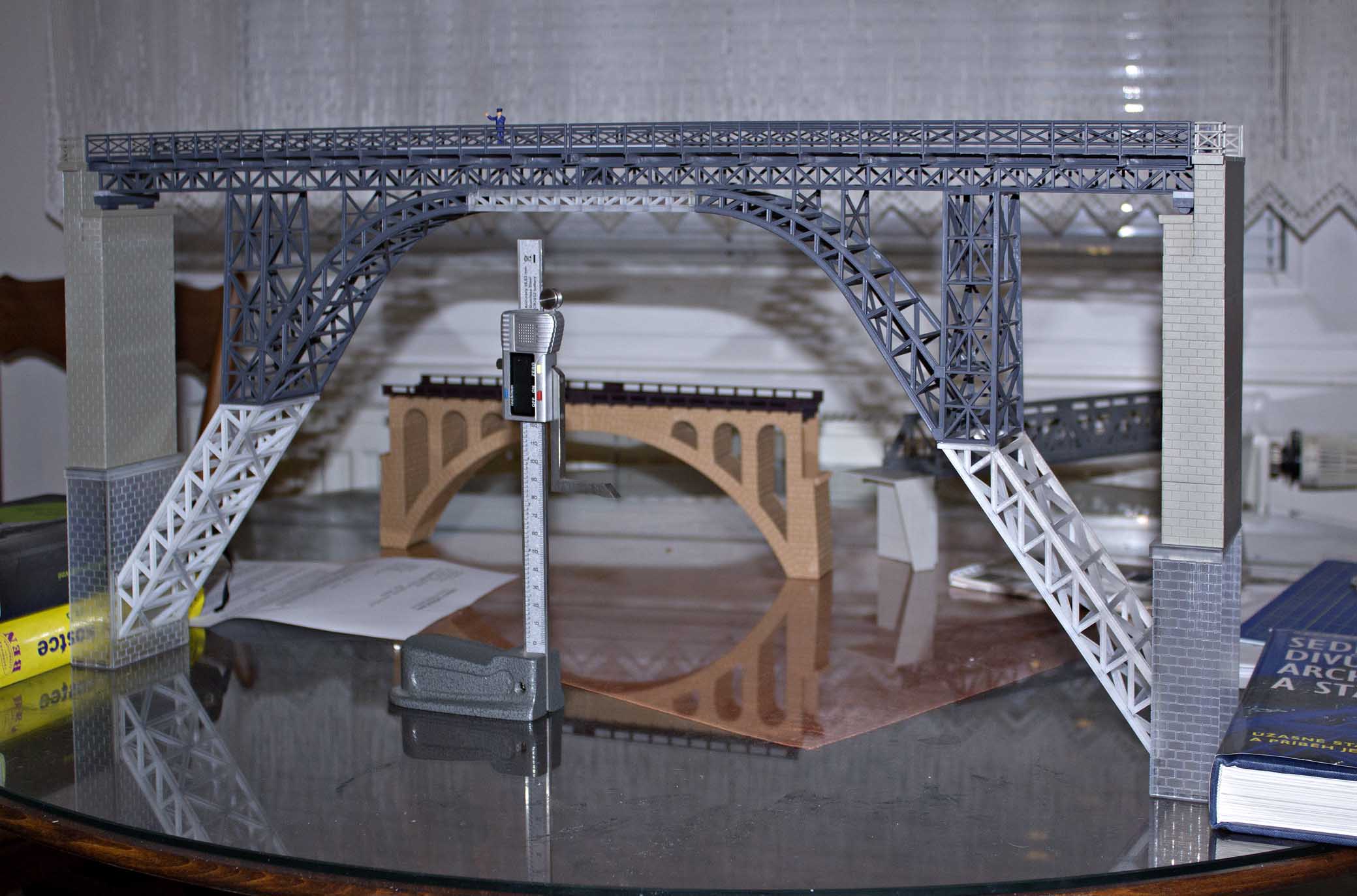

Připravoval jsem si čtyři potřebné mosty, což by neměl být problém. Jeden z nich potřebuji obloukový s poloměrem 484 mm, takový se koupit nedá, ale vzhledm k tomu, že je krátký a nízky není až tak veký problém jej udělat.
Větší problém byl s tím mohutným obloukovým. Původně jsem chtěl laser cut od Nocha, ale ten přestali dělat. Nakonec jsem se rozhodl pro přestavbu železného mostu Kibri. Ten most sice vyhovuje délkou, ale má dvě podpěry a poloviční výšku. Je ale dělán šikovně, oblouk se skládá ze dvou segmentů, které jsem od sebe oddálil a vložil mezi ně příhradovou konstrukci. Tím se podpěry dostaly blíže ke krajům, tam jsem to podepřel další konstrukcí, která to dotáhla až ke kraji. Zděné předprsně jsem musel také nastavit a do těch nastavených zdí jsem zakotvil ty prodložené kraje oblouků. No výsledný oblouk je spíš zaobleným lichoběžníkem, ale pevnost to má slušnou. Nevím, Eifel možná v hrobě zarotoval, ale asi to svůj účel splní. Na fotce jsou ty doplněné dílce bílé a původní tmavo šedé.

Moje úprava

Kdyby ten most takhle někdo nakreslil nebo pod to jenom dal razítko, v nejlepším případě by přišel o autorizaci. Kdyby to nedejbože takhle postavili, tak by to možná rovnou nespadlo, ale nejspíš by za to i tak někoho zavřeli.
Návrhy příhradových konstrukcí nejsou ani náhodou triviální záležitost. Jestli neznáš aspoň základy stavební mechaniky, tak nejlepší způsob vlastní tvorby modelu mostu je přesně okopírovat nějaký skutečný most. Když už trváš na vlastním "freelance" modelu, tak druhý nejlepší způsob je najít si někoho, kdo tomu rozumí, a nechat ho aspoň přibližně to spočítat. Když to přeženu, tak na to stačí matematický aparát na úrovni měšťanské školy. Grafická metoda výpočtu (Cremonův diagram) je stará už 150 let a staří mostaři si s její pomocí příhradovou konstrukci dokázali spočítat a nakreslit v boudě na staveništi, vybaveni tesařskou tužkou, pravítkem, kružítkem a plachtou balicího papíru. Dnes se to učí na stavební průmyslovce, takže zas taková věda to asi nebude, když to zvládají i 17letí kluci.
Samozřejmě trochu přeháním, ale ne zas tak moc. Jenom mě mrzí, když vidím, kolik lidí vkládá spoustu práce do modelů věcí, které vůbec neodpovídají přírodním zákonům.

Milý Hanku, tak jsi nám to hezky zdramatizoval. Ten upravený most by patřil do kategorie dvoukloubových rámových mostů. Je fakt, že ta horní část je předimenzovaná a kdyby to konstruktér počítal, ušetřil by tam dost materiálu. Ale nesouhlasím s tím, že by to odporovalo přírodním zákonům.
Ty spodní nosníky nemám zatím přilepeny, jsou pouze nahoře skolíkovány a dole jen opřeny. Pár knižkami jsem zajistil, že se boční zdi nerozjedou a mohl jsem bez problémů a nějakých znatelných průhybů most zatížit 1,5 kg žehličkou, přitom sama mostní konstrukce váží 320 g.
Připouštím, že to narušuje Tvoji představu o tom jak má most vypadat, já to beru jako přijatelný kompromis a myslím, že na mém kolejišti bude vyhovovat.
1,5 kd to unese bez problému...

Marně se snažím najít nějaký skutečný příklad takového mostu... Ale rád se nechám poučit, jaký smysl/jakou výhodu by měla ta vodorovná horní část nosníku.

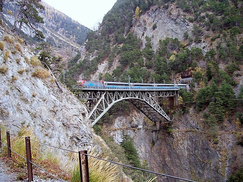

Příspěvekod michal_n_cz » úte 28 úno, 2017 1:38 am
Ten most je samozřejmně úplně mimo. Karikatura je už ten od Kibri. Tvarově si se sice přiblížil tady tomuto:
Ale to je rešení opodstatněné okolním terénem a dalšími okolnostmi a především to staticky funguje.

Příspěvekod Brejla » úte 28 úno, 2017 1:52 pm
Tobyška píše:Milý Hanku, tak jsi nám to hezky zdramatizoval. Ten upravený most by patřil do kategorie dvoukloubových rámových mostů. Je fakt, že ta horní část je předimenzovaná a kdyby to konstruktér počítal, ušetřil by tam dost materiálu. Ale nesouhlasím s tím, že by to odporovalo přírodním zákonům.
Jinak příhradové konstrukce jsme brali v druháku na průmce a patrně v prvních semestrech na výšce i když jsem dělal elektroniku. I ten Kremoňák bych dal dohromady, přesto, že jsem už důchodce...
Takhle konstruovaný most je ze statického hlediska nesmysl. Hlavní obloukový nosník musí mít průběžné hlavní podélné pruty a v žádném případě nesmí být přerušeny nějakým přírubovým spojem pro napojení svislých podpěr. Ty mohutné svislé podpěry zakotvené do oblouku jsou taky nesmysl, protože do konstrukce oblouku zanášejí přídavné ohybové namáhání od tuhých svislých podpěr. Svislé podpěry musí být ve směru oblouku uloženy pružně a být konstruovány obdobně jako jsou ty krátké vzpěry u středu oblouku. Dále hlavní oblouk musí mít od jeho středu směrem ke krajům minimálně stejný nebo zvětšující se radius. V žádném případě se směrem od středu oblouku ke krajům nesmí radius zmenšit a potom následně zase zvětšovat. V oblouku dochází i ke vzpírání proti podpěrám a v tomto místě by se oblouk zbortil. Detailněji je to vidět na výše uvedených odkazech.
