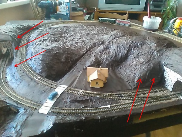

Po shlédnutí detailů bych ještě ořezával a ladil přechody , doplňoval zdi , vyráběl skály ... :?
Teď by to stálo jen trochu lepidla , papíru a barvy. Později statiku , fóliáže apod. což není zrovna levné.
Samozřejmě to na první pokus není tak špatné ale proč to neudělat lépe... :)

Záleží, aký svah, z čoho sa skladá. U svahoch z hliny by mal mať tých 60 stupňov. Ak bude zo skál, ktoré sa nedrolia , môžešbyť svah 45 st. Ak je skalný svah prudší, potom podľa konkrétnych podmienok môže sa použiť a) betónová plomba, b) lavičkovanie, c operné stĺpy alebo múry, d) kotvenie svahu a siete. U hlinitých svahoch sa dávajú ochrane skruže. Nezabúdať na odvod vody - priekopy, rigoly.

Zrejme se jedna o zarez a ten svah u kuse koleje, ze? Svah mozna seriznu na prave strane smerem do stanice a prijdou na strany kere a ten svah u kusé zrejme take, ze? A pak na nej prijdou kaminky jako vystupky skaly, ale je nutne ho jeste serezavat??

Když už ti do toho kecám tak asi tohle.
Tunel u zastávky seříznout svah na mírnější nebo udělat opěrnou zeď , nejlépe obojí.
Tunel vzadu tu nudli mezi portálem a horní tratí zrušit a místo ní udělat skálu kus do zářezu. Ta skála může být klidně i až nad portál.
Tunel vzadu u horní tratě je strašně ostrý přechod z roviny do svahu dolů. Oříznout , zaoblit.
To jsou taková místa co vypadají hodně nepřirozeně jinak bych to zas tak nehrotil. Ať se daří. :)

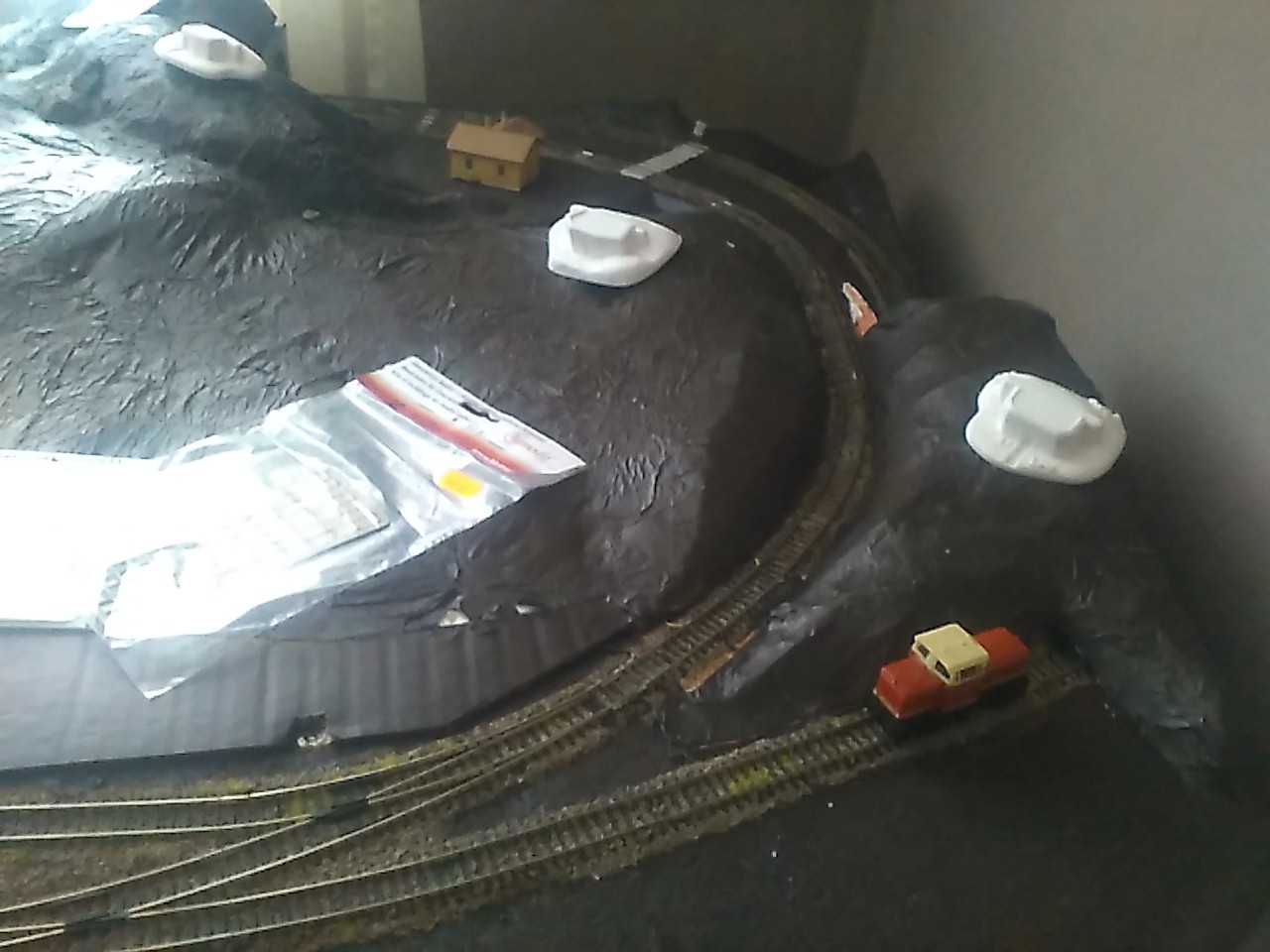

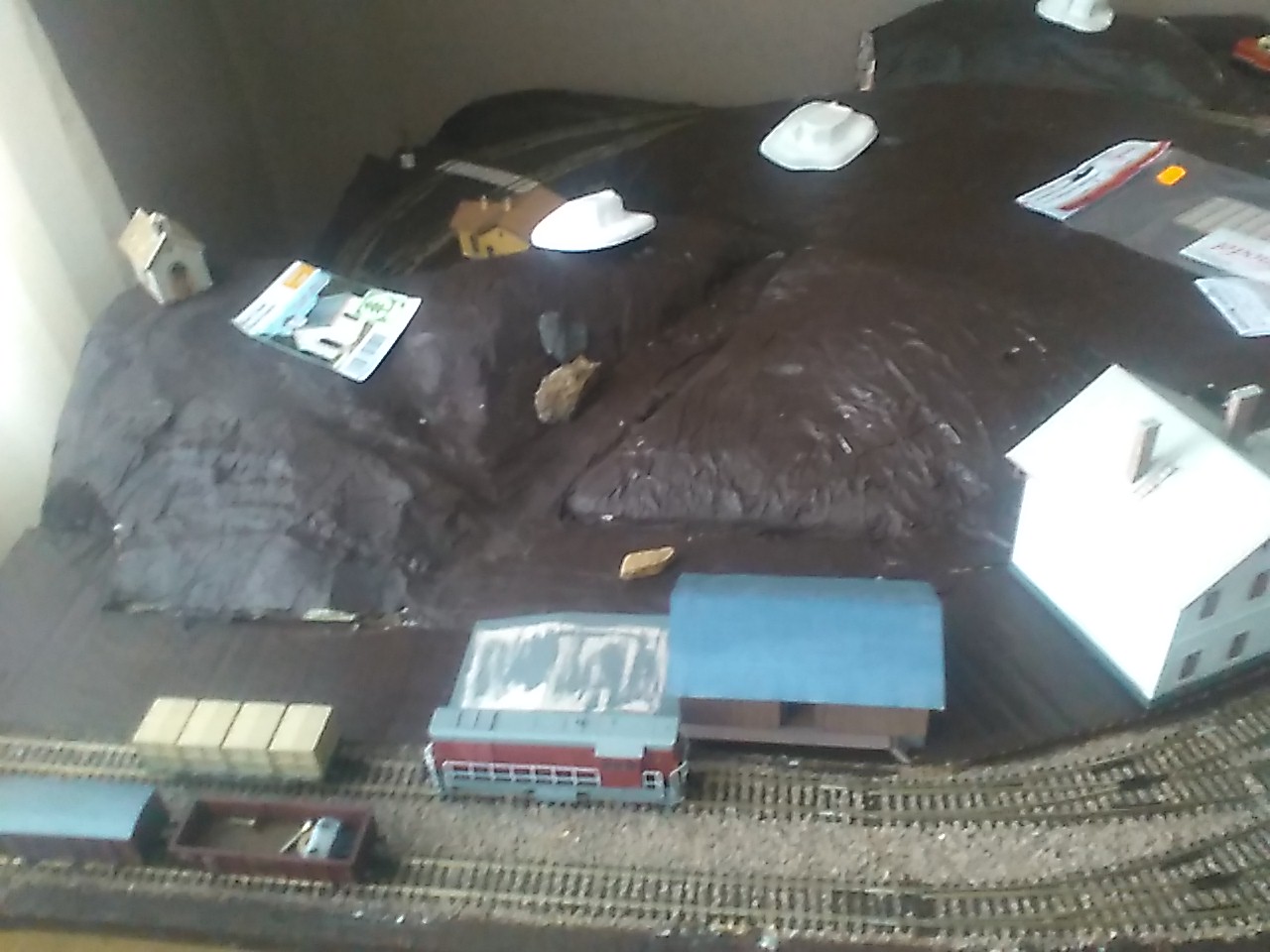

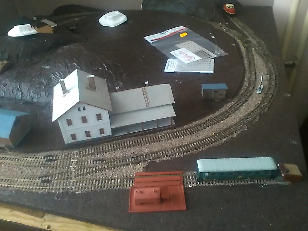

Zde po dlouhe dobe, ktera byla vyplnena potizemi s vyhybkami a praci ne elektroinstalaci davam dalsi obtazky ze stavby. Konci eletrika a zacne se zelenat a barvit. Pro zajimavost, kolejiste rozdeleno na dva samostatne okruhy, takze je mozne jezdit nezavisle dvema ,,soupravami,,.

No vida další projekt pokračuje. Co jsi měl za potíže s výhybkama ?
Ty řopíky vypadají dobře. To jsou odlitky? Dají se někde někde sehnat 1:120 ? Docela bych je na kolejišti měl kam dát.

hopeter píše:Ty řopíky vypadají dobře. To jsou odlitky? Dají se někde někde sehnat 1:120 ? Docela bych je na kolejišti měl kam dát.
Tady
http://www.fortmodels.cz/fort-models/es ... /5-2-1-144
je někdo dělá a prodává v měřítku 1:144, zdejší diskutující Střelec o tom referoval zde:
http://www.mojett.cz/14488
Ještě předloni byly k mání i v čistém TT, ale ta firma (D-models, prodávaly to nám dobře známé Resinové modely) od této výroby odešla.
Příspěvky: 6975

Tak ten zářez tratě z posledních fotek si zaslouží předělat. Zkus to vyříznout a udělat ze skal, posune to tu krajinu rozhodně výš. Aspoň vyzkoušíš skály. Stačí nějaký členitější šutr, plastelína na formu a sádra.

řopíky jsou práve od fortmodels 1:144. sádrové odlitky, už jsou na svém místě. A ten zářez, k tomu jsem se ještě nedostal, pořád uřezávám, co je třeba, nakonec z toho možná zbyde jen placka. Jinak jsem předělával skryté nádraží, kde jsem měl stejně nevyužité koleje, tak jsem radši výhybky oddělal. Plus jedné u stanice nedoléhaly jazyky, tak jsem musel oddělat přestavník a lépe seštelovat.

Díky za tipy. Ten zářez by to určitě zasloužilo upravit. Nemusíš dělat skálu po celém. Klidně stačí tam vlepit pár odlitků ze sádry a před flokováním ( nebo jiné technologii zatravňování) udělat posyp hlínou a štěrkem. Potom jen sem-tam trávu , keřík , kamínek apod. Hlavně né jednolitý povrch z trávy.
