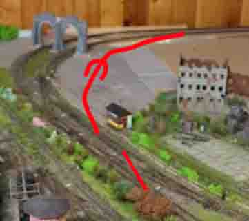

Myšlenka je to dobrá, tratě od sebe oddělit. Co takhle?
Zkrátit zhlaví, použít křížení, místo výhybky za sebou. Stejný poloměr oblouku, jen posunout blíže a portál taky posunout.
Ale to by se bouralo už postavené.

jipol57 píše:Myšlenka je to dobrá, tratě od sebe oddělit. Co takhle?
Tak o tomhle jsem uvažoval. Ale vyhybky mám od firmy Peco. Měl jsem jich opravdu hodně na starém kolejišti a tak jsem je použil. Problém nastal, když jsem potřeboval dokoupit určité typy vyhybek nebo křižovatek. Většinou dostupnost na objednávku s vidinou, že někdy budou, ale nikdo neví kdy. Tak jsem musel kouzlit a použit jiné, které jsou zrovna na skladě.

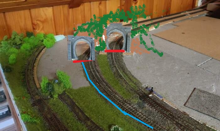

Příspěvekod Dusan » úte 18 led, 2022 7:51 am
"Jenže to by šlo, kdybych použil u vnitřní koleje menší oblouk. Jenže Já chtěl jsem použít větší oblouky, aby rychlíkové vagony nevypadaly, jako skládací metr....."
Proč? Taky to můžeš vyřešit tím, že:-
- tu vnitřní trať necháš tak jak je,
- u vnější tratě posuneš ten portál o něco blíže ke zhlaví, s tím vnitřním můžeš pohnout i mírně dozadu, pokud se ti nezmenšuje dále poloměr
- tím pádem naopak v oblouku vnější tratě od zhlaví k portálu můžeš zvětšit poloměr,
- za portálem co už nebude vidět může být poloměr o něco zase menší a jseš na svým :-)
Chce si to s tím pohrát a uvidíš, že to půjde 8)

Příspěvekod Tempotaxi » úte 18 led, 2022 9:27 am
Dusan píše:" ..... Chce si to s tím pohrát a uvidíš, že to půjde 8)
Děkuji za podměty a nápady, ale tohle už jsem také řešil.
Když přidám kousek rovné koleje a nechám stejný oblouk, tak oba portály dostanu dál od sebe. Jenže v tunelu bych musel použít oblouk 380 mm, což je nepřípustné. Takové oblouky se dávají na vlečky, depa a nákladiště. Ale nikdy nepatří takový oblouk na trať. Ano, některá kolejiště se takovým obloukům nevyhnou a ve skrytých částech kolejiště se zápasí s místem. Vím, že konstrukce lokomotiv a vozů takové malé oblouky projíždí, ale ve viditelných částech to vypadá, že souprava zajela za roh.
Dříve jsem měl kolejiště, kdy byl oblouk 380 a 440 mm. Vše tam projíždělo v pohodě, ale pak se začaly vyrábět jiné lokomotivy, vozy a byl problém. A podle zákona schválnosti vždy problém vykolejení byl tam, kde rovná trať šla do ostrého oblouku a to v místech kam jsem měl špatný přístup.
A to byl zrovna tunel nebo tomu vadily podpěry jiné tratě, krajiny atd.
Takže nakonec se muselo vše zbourat.
Pak se stavělo jiné kolejiště, kde se začalo stavět od velmi promyšleného velkého skrytého nádraží. Skryté nádraží mělo v sobě dvě smyčky, osmičku a ovál. Vedly sem 4 tratě. Problém nastal při budování druhého patra, takže znova předělat do dnešní podoby.
Původně měl být tunel dál až na místě, kde koleje opouštějí základní rám. Obě tratě jsem měl dát do zářezu. Tím pádem se nemusela modelovat ani opěrná zeď a tunelové portály, protože by je nikdo neviděl. Jenže do takové prostoru už by se nikdo nedostal pro případ nehody. Takže zase zamítnuto.
Bylo tedy potřeba nechat tratě zmizet někde jinde. Vybral jsem právě tohle místo. Předloho pro stavbu, jsem použil námět Vinohradských tunelů. Uvidím, zda nad tunely se mně podaří dát i silnici nebo aspoň lesní cestu.
Představu, jak to má vypadat, tak tu mám. Sem tam jsem to nakreslil i na papír, ale vždy když se to začne realizovat, tak nastupují další rozměry, které nejsou na papíře. A potom se hledají další možnosti. Nejlepší je každou operaci nafotit a pak modelář vidí, kde udělal blbosti. Ale vždy platí jen jedno, až vše je dokončené, tak si modelář řekne, že jsem to mohl postavit jinak a lépe. Ale kde je ta hranice lépe a ještě lépe to nikdo neví.

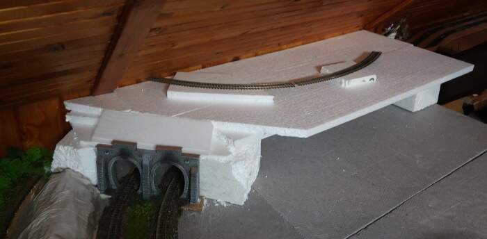

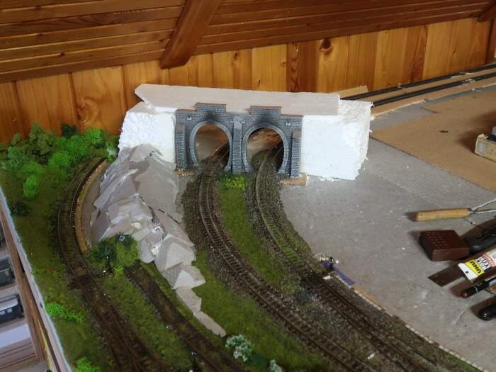

Příspěvekod Tempotaxi » úte 18 led, 2022 12:50 pm
Takže barabové jsou v akci.
Základem bude polystyrén, který se nařeže, natrhá a slepí do nějakého tvaru. Každý kousek neboli odpad se dá použít na zaplnění děr a dělání všech nerovností.
A pak následuje osvědčená stavba krajiny. Prostě lepidlo na tapety a balicí papír. Pár vrstviček na sobě, aby se udělala kůrka, která po proschnutí je opravdu tvrdá. Tohle pak opracovávat dá práci.
Prostě v každém baráku se takové věci bez užitků válejí, tak se zhodnotí.

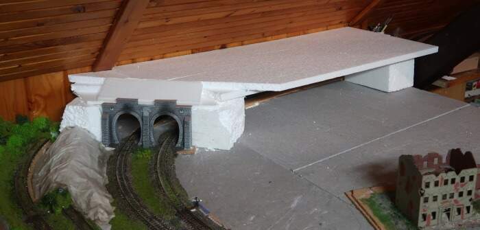

Příspěvekod Tempotaxi » úte 18 led, 2022 5:10 pm
Zakrytí tunelu. Na horní desku by měla přijít silnice. Uvažoval jsem i o kusu železniční trati na náspu.

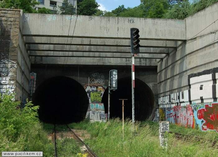

Příspěvekod Tempotaxi » úte 18 led, 2022 9:24 pm
Že jsou ve skutečnosti dva portály opravdu blízko sebe, se dá lehce najít.
První příklad je jižní část Vinohradského tunelu.
Druhý příklad je nově vybudovaný Vítkovský tunel.
Jsou to opravdové extrémy v tunelářství. Ale když to jinak nejde, tak se to musí vždy nějak udělat. A to byl i můj případ. Opravdu jsem zkoušel všechny možnosti a tahle možnost byla nejlepší.

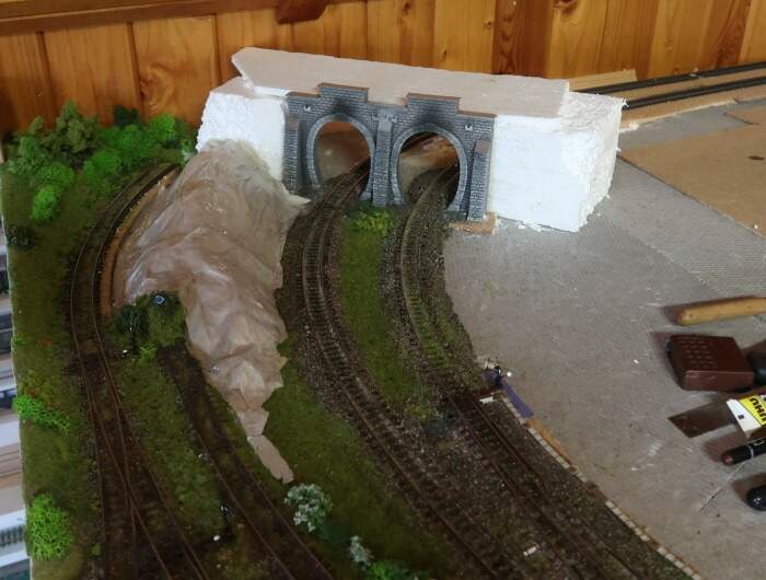

Příspěvekod Dusan » stř 19 led, 2022 7:56 am
[quote="Tempotaxi"]Že jsou ve skutečnosti dva portály opravdu blízko sebe, se dá lehce najít.
První příklad je jižní část Vinohradského tunelu.[quote="Tempotaxi"]
Tak když už tedy těmi snímky obhajuješ svoje řešení, vem si z nich příklad a tu římsu nad portálem udělej jednolitou a ne tak jak to máš, že vezmeš dvě stavebnice portálu a dáš je vedle sebe.
Svoji připomínku jsem myslel v dobrém, ale proti gustu ......
Škoda, že ve své tvorbě nepřemýšlíš trochu dopředu, projekt je obdivuhodný, ale toto jsou drobnosti, které jdou udělat trochu jinak jako celek to pak posunou hodně dopředu anebo naopak :-)
Ať se daří.

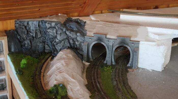

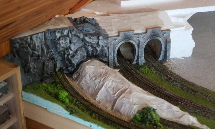

Příspěvekod Tempotaxi » stř 19 led, 2022 1:15 pm
Další pokračování je skála.
Koupil jsem skalní desku od Nocha. Rozřízl jsem ji a vytvaroval podle terénu. Chybějící skálu jsem nahradil lepidlem a polystyrénem. Skála se zase dotvarovala papírem. Poslední vrstva lepidla se nabarvila šedou barvou. Až to proschne, tak se dobarví barvou, patinuje pudrem a zatravní.
Zatím je udělán jen základ.

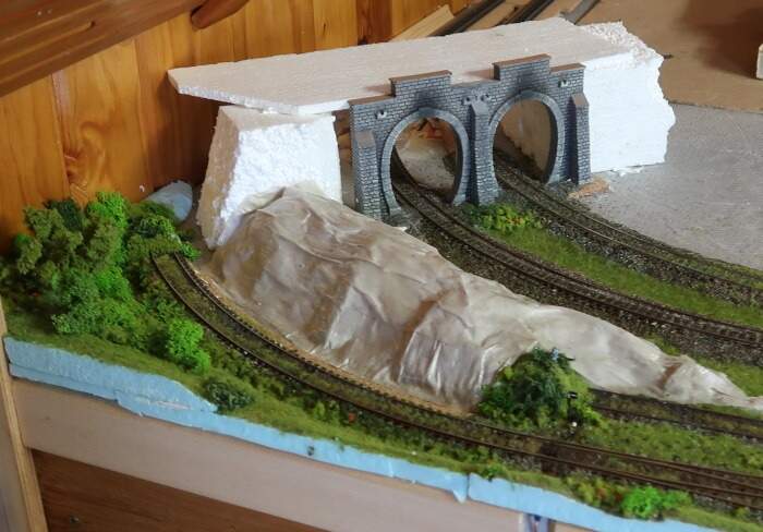

Příspěvekod Střelec » stř 19 led, 2022 2:51 pm
Možná by nebylo od věci buď odstranit dekorativní výstupky nad portály (nebo je doplnit do roviny) a překrýt to jednou římsou. V reálu římsa bránila stékání vody ze svahu do portálu.

Příspěvekod Dusan » stř 19 led, 2022 4:19 pm
To bílé mezi těmi kolejemi, co končí zaražené ve skále, která teda mimochodem vypadá hodně nepřirozeně, to bude nějaký zbytek terénu ? To bych vypustil nebo alespoň trochu více opracoval, snížil. Když si uvědomíme, kolik stavebních zemních prací na tom kousku muselo proběhnout, výstavba dvou portálů, úprava skály do kolmé roviny a že by tam zrovna tohle zůstalo ? Na tu kusou, která tam končí se neptám, to určitě už máš odůvodněné :mrgreen:
Tempo dobré, ale jak praví klasik "Veškeré kvaltování k ho*nu jest"....
Varianta druhá k zamyšlení. Tu skálu použít jen zčásti jakoby levá část těch portálů a ten prostor té kusé koleje necht skončit jakoby pod tou skálou v zeleni, tak jak to bylo dříve ... V podstě obdoba jak je to na té fotografii co jsi postnul s těmi betonovými rourami....
