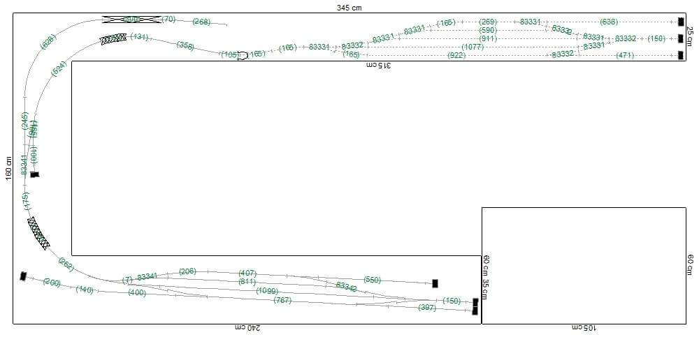

Abychom neplevelili jiná vlákna, přidám prozatímní finální návrh sem. Je zde možnost diskuze na danné téma. Plánek se nezměnil, pouze jsem doplnil v malování náznak krajiny. Jedná se stále o stanici Sedlčany. Pravděpodobně bude na kolejišti znázorněno pouze kolejiště stanice, část za stanicí bude na kulise (haldy uhlí či co to tam mají) a budovy (skladiště a výpravní budova) budou znázorněny pouze z části. V budovách bych potom znázornil jejich skutečný interiér - např. pan výpravčí v dopravní kanceláři, jeho žena nahoře v pokoji s myslivcem v posteli :lol: . Budova mlýnu by měla být znázorněna také jen částečně, případně poloplastickou kulisou. Budova sila (či co to na konci stanice je) a výtopny by měly být celé. Všechny stavby, respektive většinu prvků na kolejišti, si chci postavit vlastními prostředky.
Z této viditelné stanice vede trať podél stěny, stočí se ke stolu a u něj se velkým obloukem vrátí ke zdi, kde bude kusé SN. Před zaústěním do SN možná v oblouku vznikne zastávka. Na trati nebude tunel, stejně jako ve skutečnosti. Zaústění do SN bude provedeno pod silničním nadjezdem, který rozdělí viditelnou a skrytou část kolejiště. Trať ze Sedlčan bude do SN klesat, tudíž nebude potřeba použít vysoké kulisy, resp. místo kulisy vystoupá do určité výše krajina. SN uvažuji jako zakryté průhledným materiálem, který se bude dát odklopit kvůli manipulaci v SN rukou. Když bude kolejiště mimo provoz, bude se dát použít SN jako místo pro uskladnění souprav bez jejich manipulace z kolejiště, což silně urychlí jak zprovoznění, tak úklid celého layoutu. Krytí průhledným materiálem zabrání vniknutí aspoň většímu množství prachu. Ovládání mám v plánu stále ruční, systém "tahání" přepínačů pod výhybkama ještě nemám ujasněný. Celek je vzhledem k protorovým možnostem celkem nenáročný, jediná "zavazející" část bude výstupek s vratným obloukem do SN. Tato část bude MOŽNÁ demontovatelná, aby celé kolejiště nepřesáhlo oněch 30 cm (+/- 10cm) do prostoru. Vzhledem k šířce místnosti 160 cm se toto projeví jako možná nutnost. Nicméně na pořadu dne (spíš let :lol: ) jsou zatím jiné priority, tudíž nečekejte v krátké době jakýkoliv postup stavby.

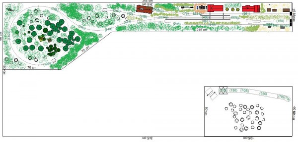

Příspěvekod Jeňa Sova » sob 09 led, 2016 1:30 pm
Jelikož stále není prostor ani čas na stavbu, pohrával jsem si s myšlenkou, že bych se přece jen uskromnil a zkusil něco menšího. Ten z návrhů, který mi přijde nejzajímavější, vám sem pro zajímavost hodím. Jedná se o malou úvraťovou staničku na lokálce. Vše je zcela smyšlené. Koleje jsou do délky 90 cm, výhybky ve viditelné části EW3, nejmenší viditelný poloměr R353. Malá výtopna, sklad, dvě nakládací plochy. Nic složitého.
Nejdříve v profesionálním programu malování upravený plánek:
3D pohled od tunelu:
A 3D pohled od konce stanice:
Jeňa Sova

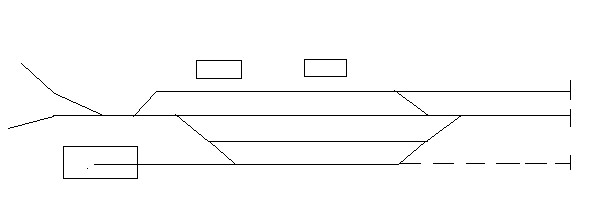

Příspěvekod milan ferdián » sob 09 led, 2016 1:58 pm
Hezky,jen tu remízu bych klidně přehodil ke krajní staniční koleji. :wink:
Re: TT segmentové kolejiště - 240 x 160 x 350 cm
Příspěvekod hopeter » sob 09 led, 2016 2:56 pm
Mě se nelíbí zaústění tratí. Pro odjezd a příjezd úvraťových souprav je použitelná jen jedna kolej... Remíza by opravdu byla vhodnější dolů a ne s každým zbrojením courat před výpravní budovou.
Příspěvekod Rocky_MK » sob 09 led, 2016 3:13 pm
Trochu bych srazil poloměr tratě a vecpal bych tam odbočku. Jezdit do remízy v podstatě přes 2 úvratě taky není nic moc.
Příspěvekod Jeňa Sova » sob 09 led, 2016 4:42 pm
Menší poloměr určitě ne! Už teď je tam R353. Sem tam bych se tam rád podíval cvičně se spěšňákem o dvou, třech vozech. Tak aby tam nejel skládací metr. :lol: Spíš naopak, poloměr zvětším na R400. Vše, co je v plánku okolo, je volné místo. Až na stůl vpravo dole. Takže na R400 místo je (jen by byl problém s dosahem dozadu při složeném kolejišti). A pokud "nacpu" ve staničce výhybku na spodní kolej jak kreslil Rocky_MK, zkrátím si délku koleje o třetinu. Zase nepřijatelné. To spíš ji umístím doleva, místo oblouku R984. Nad tím zaústěním tratí ještě popřemýšlím. Tady je to myšleno tak, že by po "horní" lokálce jezdily jen solo 810, maximálně s vozem. Ale je pravda, že s klasickou úvratí, např. přes odbočku na trati, může být více zábavy. Třeba když bude potřeba rozházet manipulák, poslat ho dál a do toho křižovat osobní vlaky z obou směrů. Už to vidím a slintám. :P
Příspěvekod hopeter » sob 09 led, 2016 4:51 pm
Já to myslel tu stanici takhle nějak... Jedna spojka na vjezd do remízy by se mohla i vynechat ale takle je možno použít kolej remízy pro objetí...

Příspěvekod Pavel-HP » sob 09 led, 2016 6:25 pm
milan ferdián píše:Hezky,jen tu remízu bych klidně přehodil ke krajní staniční koleji. :wink:
To tu taky máme.

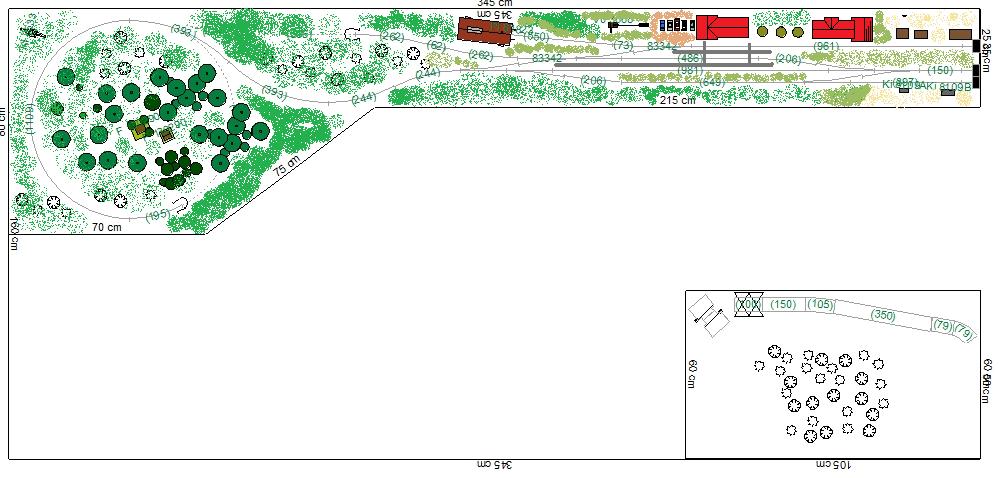

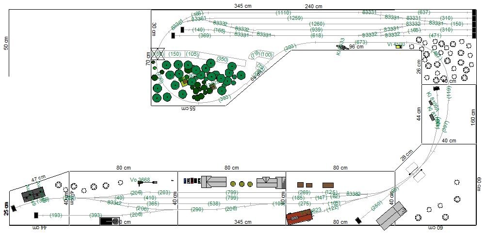

Příspěvekod Jeňa Sova » úte 12 led, 2016 11:19 am
Tak ještě jinak. Maximální šířka je 35 cm. Jednotlivé segmenty mohou být na nosnících navrtaných ve zdi a pod nimi třeba skříňky. Je zde potok a potůček. Odbočka je kryta vjezdovými návěstidly úvraťové stanice. Do koncové se jezdí dle D3. Jen nevím, zda umístit do úvraťové stanice skupinové odjezdové návěstidlo nebo může zůstat bez návěstidel.
