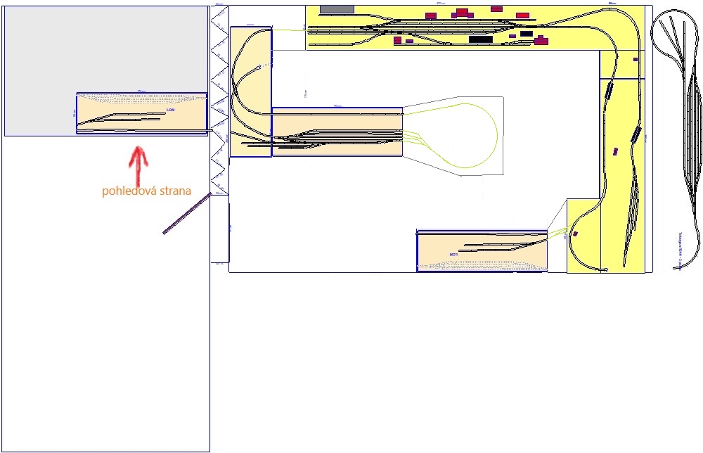

Příspěvekod Kajinek11 » ned 08 říj, 2017 11:46 pm
Ahoj vsem,
nechal jsem si odemknout toto vlakno, protoze bych rad navazal na Hankovu tvorbu tohoto kolejiste.
Hlasim se totiz jako hrdy majitel Hankovy TT modulovky. V unoru jsem to od nej nedodelane koupil, ale do dneska jsem to nemel ani kde rozlozit.
Nastesti se situace zmenila a v novem dome se mohu konecne plne realizovat. Mam jednu mistnost pouze pro kolejiste a pak vedle v hale mam jeste kousek k dispozici. Chtel bych tedy prilezitostne prejizdet skrz zed do vedlejsi mistnosti. Ale proc vam to pisi. Rad bych se totis s vami zkusenymi nejprve poradil, abych pak pozdeji nemusel neco predelavat.
Chci totiz "Hankovo" kolejiste rozsirit, asi zmenit nadrazi na prujezdne a celkove probrat novy layout. Mam uz totiz z predchoziho sveho kolejiste hotove 3 dalsi moduly, ktere bych na to rad napojil a udelal jeden celek. Epocha bude IV., nekdy kolem roku 1978 kdy jeste jezdily posledni pary.
Tvorbu rozdeluji do dvou casovych fazi:
1. FAZE se bude venovat oziveni Hankova kolejiste, dodelani krajiny a detailu, vyroba ovl. panelu, elektronice DCC a SN, navrh a realizace navestidel, osvetleni kolejiste. S tim, ze jiz zde musi byt kolejiste provozu schopne ale zaroven pripravene na napojeni zbyvajicich casti.
2. FAZE napojeni jiz existujicich modulu a vyroby novych modulu pro finalni layout
Dnes uz koncim, ale zitra poslu ve Wintracku layout obou mistnosti s vyznacenymi moduly, ktere jsou jiz hotovy presnym popisem s cim se muze a s cim nemuze hybat.
MYSLIM, ZE MAM VELKY PROSTOROVY POTENCIAL, TED TO HLAVNE NEPOHNOJIT JIZ V POCATKU :-)

Příspěvekod Kajinek11 » pon 09 říj, 2017 8:28 am

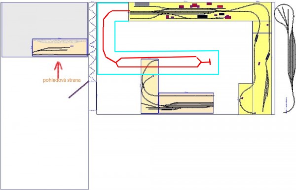

Tak posílám slíbený layout. Takže:
1. Mám k dispozici celou místnost cca 5,7 x 3,6m (to je ta místnost vpravo).
2. Vlevo je druhá místnost (hala), ale v té mohu pro kolejiště použít akorát šedivě podbarvenou část. To je cca 2,7 x 1,7cm
- žlutě podbarvené kolejiště zůstane v pravém horním rohu, jak je nakresleno (jinam se nevejde). Jediné co se může změnit, je levé ( z našeho pohledu) zhlaví, a koncové malé nádraží se může také zrušit, či modifikovat na průjezdné, či vlečkový areál. Na kratší větvi je tobogánem sjezd do SN s vratnou smyčkou, snad je to z plánku patrné
- béžově podbarvené moduly (3ks) jsou libovolně přesunutelné s tím, že ty dva co jsou spojené musí být v této vzájemné poloze, jelikož je na nich hotové nádraží
- na ten samostatný modul co je v hale je nutné se koukat z pohledu šipky. Z protější strany je pod kopcem schované již zapojené SN a měl by k němu být zachován přístup.
Mám nějakou vizi zkreslenou ve Wintracku jak to celé alespoň trochu logicky propojit, ale záměrně jsem ho sem ještě nedal, abych případně neovlivnil vaše nápady.
Pravděpodobně asi budu chtít koncové velké nádraží předělat na průjezdné (uzlové) nádraží s točnou a rotundou, ale pokud mi to vymluvíte, že je to nesmysl, možná se nechám přesvědčit.
Tak vás moc prosím o pomoc s návrhem! Díky
PS: pro případné zájemce o Wintrack, soubor je zde:
https://uloz.to/tam/_Nhnrc5BhtwxJ

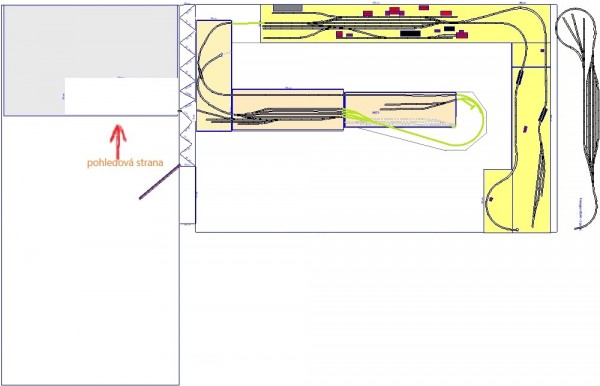

Příspěvekod hopeter » pon 09 říj, 2017 6:59 pm
Jsem rád , že kolejiště našlo pokračovatele a bude na co koukat. Do původní části bych moc nešahal. Pokračování by mohlo být změnou větší koncové na odbočnou a podle zdi vést volnou trať na střed místnosti kde by byla nová koncová stanice. Vzhledem k vybavení původní hlavní stanice bych volil ne moc velikou stanici ale doplnil ji několika vlečkama. Vést trať do druhé místnosti bude lepší oželet. Na údržbu bezprašnosti je jedna až až. To místo ve vedlejší místnosti by se mohlo využít jako dílna/pracovní kout aby se neprášilo u vláčků. Toliko za mě. Ať se daří. :)

Příspěvekod Kajinek11 » úte 10 říj, 2017 6:31 am
Asi to není z příspěvku znát úplně přesně, ale potřebuji do toho prostoru hlavně vměstnat ty 3 béžové moduly. Přece je nevyhodím, když jsou kompletně hotové včetně krajiny :shock:

Příspěvekod juroH0 » úte 10 říj, 2017 11:38 am
Len taká rýchla myšlienka v skicári...
Varianty vznikli tri, podobnosť s Hopeterom čiste "náhodná" :D Použité sú všetky Tvoje segmenty.

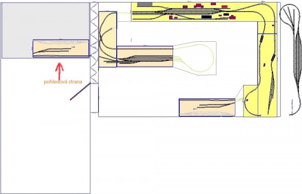

V1: Segment s lomom by sa upravil, zrušilo by sa SN a dostal namiesto toho jedno zhlavie novej koncovej stanice. Trať pokračujúca do tunela by sa mohla stvárniť ako zrušená, alebo pokračovať dalším segmentom položeným pod (bývalovu) Hankovou stanicou na ktorom by mohol byť nejaký vlečkový areál. Otázne je koľko priestoru by ostalo medzi zeleným oblúkom a segmentami na pravej strane.

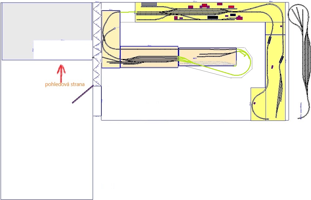

V2: Stanica napojená podobne ako vo V1, za ňou nový segment s vratným oblúkom a zhlavím, lom je napojený odbočkou vpravo dole.

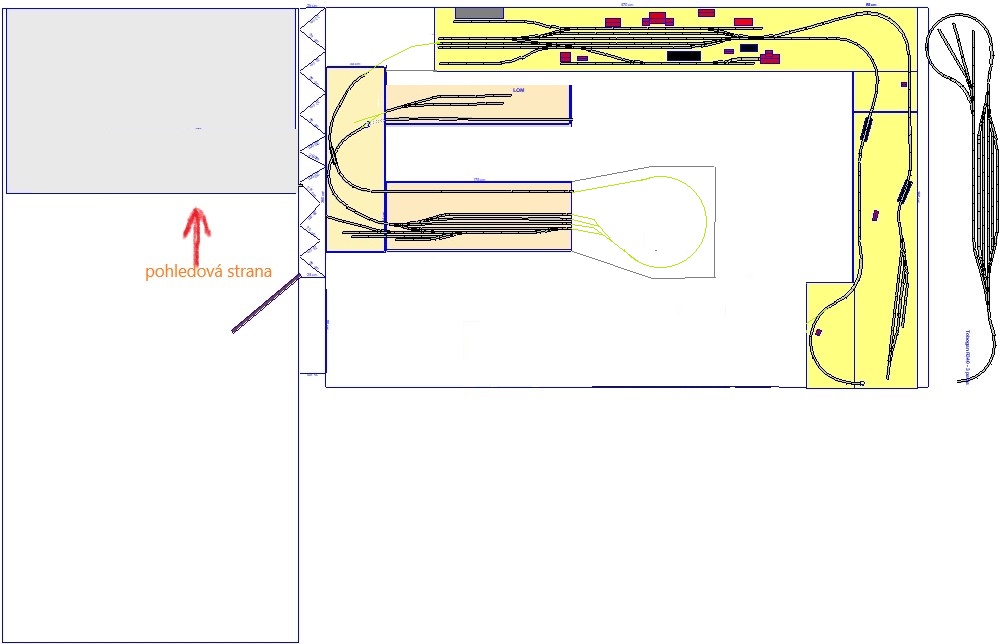

V3: Vlastne prienik predchádzajúcich variánt, Stanice podľa V2 a pokračujúca vlečka ktorou by mohol byť Lom ktorý už máš. SN ostáva nevyužité.
