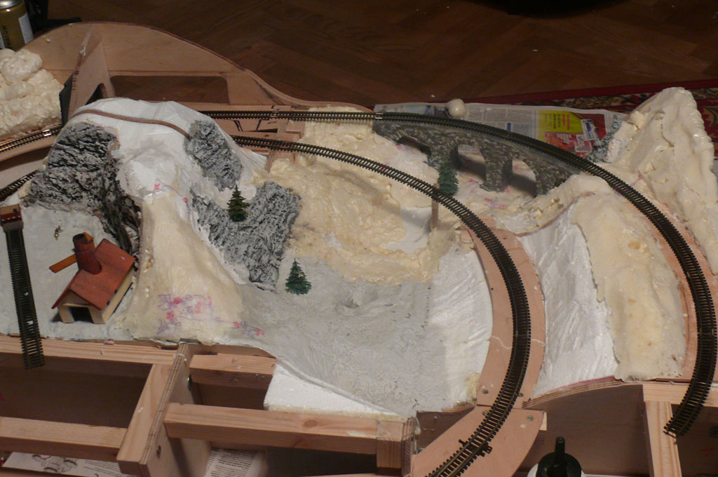

Příspěvekod hopeter » ned 06 bře, 2016 5:00 pm
I rychlíky někdy jezdí pomalu.... :lol: Není kam spěchat , nejsme na útěku ale máme to zábavu... :wink:
Nemáš detail toho mostu , z dálky vypadá dobře.

Re: Kolejiště TT 150x90
Příspěvekod rokony » pon 07 bře, 2016 3:21 pm
Z dálky vypadá dobře. Není určen k studování z blízka :) .
Vzal jsem prostě 3 odstíny šedé a naplácal to tam štětečkem. Zase takové ambice nemám, abych několik hodin vyrýval cihličky.
Přece jen to není na výstavu, ale pro radost moji a hlavně dětí.
Příspěvekod hopeter » pon 07 bře, 2016 4:50 pm
Neboj,fracouzskou značku auta tam hledat nebudu... :) Zajímá mě technologie - z čeho a jak.
Když vidím jak vedle na tergálu vyřezává cihličky v enku tak dostávám vyrážku při představě,že bych to musel dělat... :D
Co je ve skutečnosti méně než čtvrt metru je pro mě v TT neviditelný... :oops:

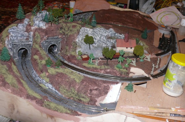

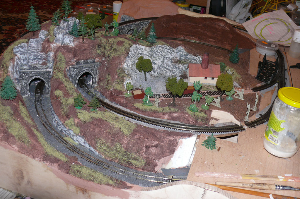

Příspěvekod rokony » ned 10 dub, 2016 2:50 pm
Po dlouhé době musím ukázat, že se tak úplně neulívám. Nádraží začnu až po dokončení skryťáku, protože potom už dolů nebude přístup.
Trochu mi dal zabrat první pokus se štěrkováním, dalo docela práci odstraňovat kousky štěrku nalepené z vnitřní strany koleje. Drží to tam nad očekávání pevně.
Edit: sakryš, těch partyzánů jsem si nevšiml, budu muset někoho ztrestat!
Příspěvekod hopeter » ned 10 dub, 2016 5:03 pm
U štěrkování je důležité si pohrát se štěrkem za sucha. Malou lžičkou nebo páskem plechu zasypu střed kolejí , potom z vnějšku. Jemným vlasovým štětcem opatrně ometu a zamačkám štěrk kde chybí nebo kde ho je moc. Snažím se dávat raději méně než moc. Potom lehce vodou navhlhčím jemným rozprašovačem upravený štěrk. No a nakonec zakapu disperzním lepidlem ( Herkules , Dispercol apod.) Ředím cca 1 díl lepidla a tři až čtyři díly vody. Pro lepší vzlínavost přidávám cca 3 kapky na velkýho panáka saponátu ( Jar apod.) Zakapávám opatrně injekční stříkačkou mezi koleje. Několikrát opakuju aby se všechen štěrk nasákl. Pokud někde "ujede" tak to opatrně upravím špejlí. Pokud neudržíš tvar "od ruky" tak si můžeš pomoci šablonkou. U výhybek pozor na množství lepidla aby se nedostalo kam nemá... V místě ovládací páky raději po jednom pražci vynechávám. Je dobré si to nejdříve zkusit mimo kolejiště na kusu koleje. Pokud potřebuješ zaštěrkovanou kolej očistit stačí namočit a po zbělání to jde dolů ( pokud bylo lepeno disperzí nižší než D3 ).
Snad ti můj návod pomůže na dalším úseku... :wink:
Příspěvky: 3058
