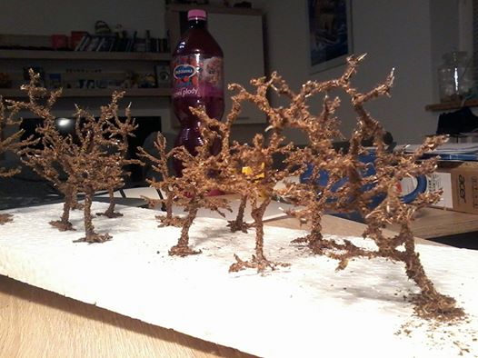

Příspěvekod Dokusan » úte 01 bře, 2016 9:41 am
Tak jsem zkoušel ten lógr na kmeny a větší větve.....u větších kmenů to jde, u menších stromků s drobnějšími kmeny už se mi ta zrnka zdají dost velká, bude to chtít něco jemnějšího.

Příspěvekod VojtikJ » úte 01 bře, 2016 1:10 pm
Já použil vylouhovanej, usušenej černej čaj. Ale bacha, jsou dva druhy. Mě se výsledek zamlouvá.
zamotanej drát, lázeň v herkulesu, zasypán čajem, stříknutej lakem na vlasy. Teď už jen čekám na "listí"
P.S: teď mě napadlo že by to ještě šlo na to uplácat aby to bylo víc slehlejší..

Příspěvekod Dokusan » úte 01 bře, 2016 1:31 pm
VojtikJ píše:Já použil vylouhovanej, usušenej černej čaj. Ale bacha, jsou dva druhy. Mě se výsledek zamlouvá.
Díky za info....já bych si tu strukturu představoval trochu jemnější. Foto dám večer
Možná se u těch menších stromků rozhodnu místo kávy nebo čaje použít papír. Místo toaletního, který používá Norbert, vyzkouším hnědý krepový

Příspěvekod VojtikJ » úte 01 bře, 2016 1:58 pm
zkus čaj, nebo kafe prohnat pod válečkem, nebo hmoždířem :D taky se zjemní

Příspěvekod Dokusan » úte 01 bře, 2016 2:24 pm
Hmoždíř mě taky napadl....a pak mám doma ještě kávu z Podgorice (dříve Titograd) ;), která se připravuje v džezvě a ta je velice jemně mletá...zkusím použít.

Příspěvekod mizl » úte 01 bře, 2016 2:36 pm
Na TT používám obyčejnou mouku. Polohrubá, nebo hladká. Tlusté kmeny obalím panaprem a potom stříknu lakem na vlasy. Hned po nástřiku zasypu celou kostru přes sítko moukou a potom hned další nástřik lakem na vlasy. Nechám zaschnout a aplikuji listí.
Michal

Příspěvekod Dokusan » úte 01 bře, 2016 2:40 pm
mizl píše:a TT používám obyčejnou mouku. Polohrubá, nebo hladká
To si myslím, že je ta správná velikost "zrna". Ta jemně mletá káva co mám, je zhruba jako polohrubá mouka.
Naše klasická káva se mi také jeví v TT, zvlášť u menších stromků jako hrubá
