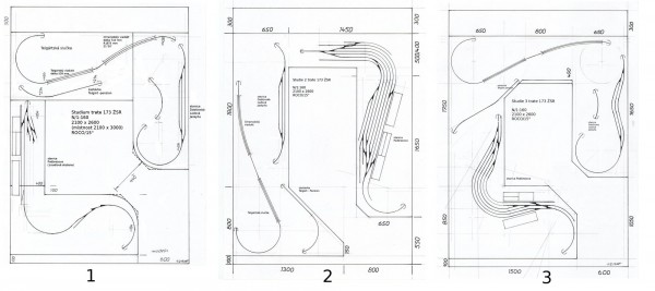

Já musím chodit pravidelně,jinak se nedostanu do Kunčic.Když beru v podtaz tu tvoji krasavicu staniční budovu,přece ji nebudu umísťovat do Telgártu,to by byla škoda :P .A za další potřebují vědět a kterou též variantu jsi tedy zvolil? :mrgreen:
První :?:
Druhou :?:
Třetí :?:

Tak budiž,zítra na povinné procházce složím v mysli skromnější třetí variantu,no staniční budovu budeš muset přejmenovat :D .

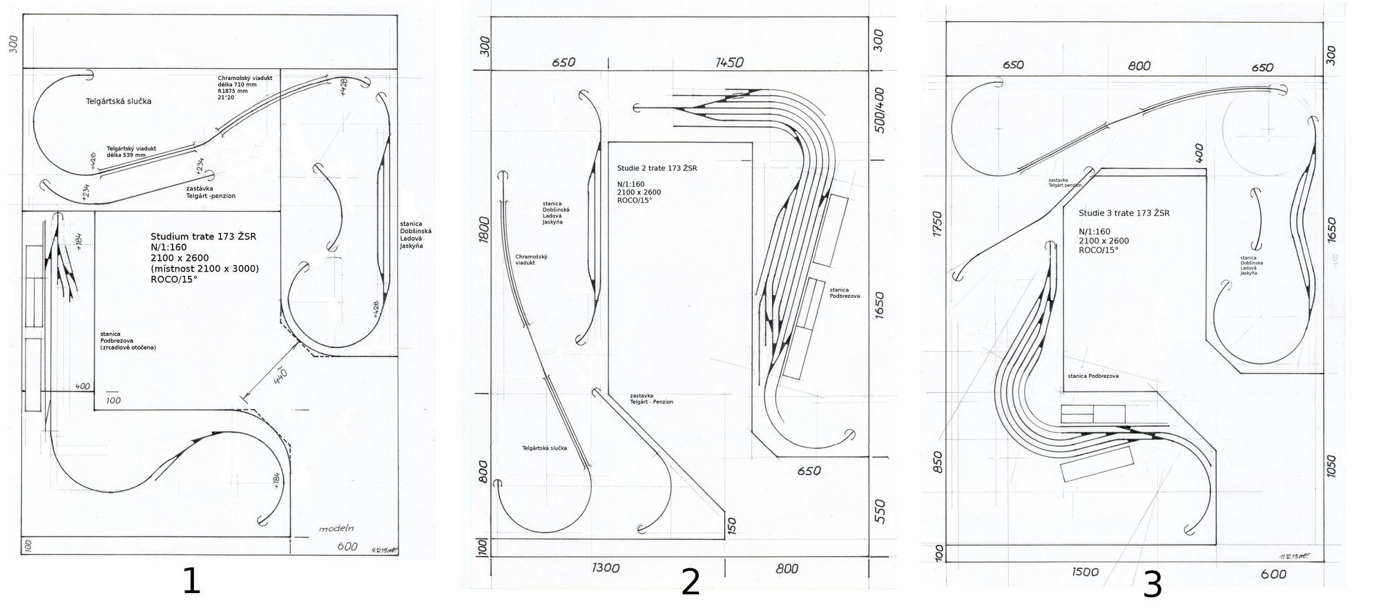

Nezartuj.Pisal som ti mail,napisem ti to i sem,rozvin do finále navrh c.2,i zo skrytakmi-viac uz nevymyslaj a dokonci navrh c.2 :wink:

A co když ti kápne do oka zrovna ta třetí varianta :?: :D Pobrezovou já oškubu,to se neboj. :lol:

No ked inak nedas,skus aj tretiu variantu,som zvedavy ako to urobis,ale zatial sa mi paci 2-ka.A stym osklbanim Podbrezovej neprezen,dost ze nasich futbalistov Podbrezovej vo Fortuna lige sklbu ostatny,ale chces aj ty. :lol: :lol: :lol:

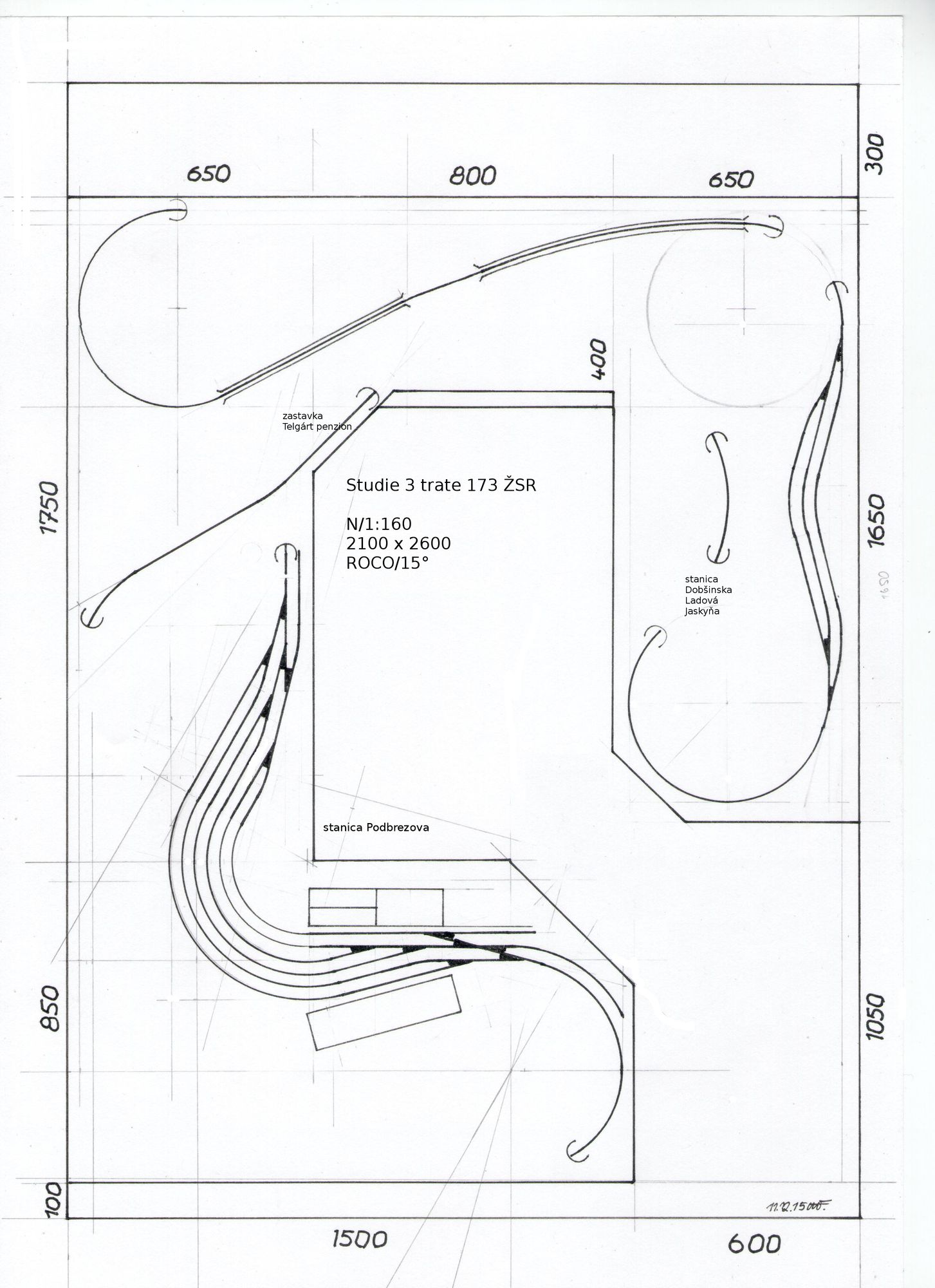

Tak a je tu poslední třetí varianta.Tak která zvítězí :?:

Mně se nejvíc pozdává ta varianta nejvíce vlevo. Ta zalomená nádraží jsou divná, hlavně, když mají tolik kolejí.

To máš pravdu,jenže kolega preferuje více širé tratě a přírodu okolo ní.Jsou to jen studie.

A k návrhom:Milan,daj mi chvilu cas,a prosim uz nekresli dalsie varianty,v pondelok ti oznamim pre ktory som sa rozhodol-ale je to tazke :D

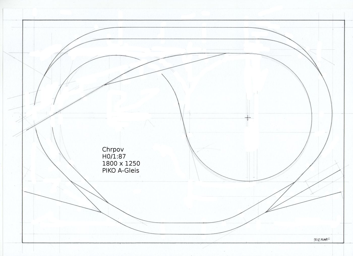

Studie
Chrpov H0/1:87 1800 x 1250 PIKO A-Gleis
Po dlouhé době se mi naskytla příležitost navrhnout další dětské kolejiště.Kolejivo od PIKA A-Gleis je dosti rozměrově robustní,takže někdy hráli svou roli i milimetry.Vpředu stanice Chrpov,vzadu je výhybna a nahoře koncová stanička pro objetí přívěsáku nebo nákladního vozu.Přístup ke kolejišti je ze všech stran.Stav studium.

Jen se zaptám, Milane budeš Chrpov posouvat ještě někm dále? Je to pěkné malé klubové kolejišťátko pro začínající partu asi pěti kluků.
