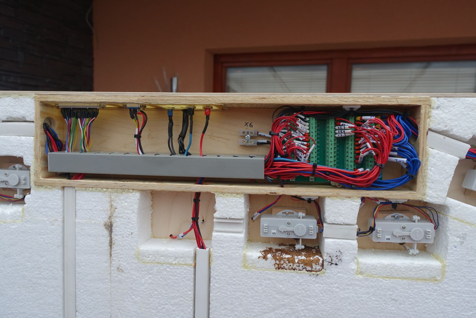

Asi bych začal u elektriky. Že není nutné kreslit schéma, jsem už možná naznačil. Stačí mít označená všechna zařízení a označené všechny jejich vývody, popřípadě ještě barvy pramenů mezi propoji. Tímpádem vystačíte jen s textovým popisem zapojení.
Zkrátka každá svorkovnice, každý její kontakt, každý vodič do ní zapojený, má nějaké označení. Vodič vede od začátku do konce.
Příklad: Kablík od přepínače výhybky č.16 umístěného v ovládacím pultu
vede do přestavníku pod výhybkou v kolejišti, který je též označený jako 16. Jenže vede v pultu s přepínače na konektor CANON, pak kabelem do konektoru CANON, odtut do sběrné svorkovnice pod kolejištěm, a pak k přestavníku.
Jednoduše tedy místo schématu napíšu:
-V16 (označení přepínače v ovládacím pultu)
-CAN 1:24 (vodič vede z přepínače na kontakt konektoru CANON č.1 a jeho kontakt č.24 (všechny CANONY mají číslované kontakty, nelze se splést)
>zde můžeme klidně vynechat protikus CANON na kolejišti, neboť má vždy stejné označení i číslo kontaktu<
- pak vede na X3/8(RED), což je sběrná svorkovnice pod kolejištěm č.3 a její kontakt č.8 a propoj je vyveden vodičem červené barvy RED, což je anglické označení.
-V16,což je název přestavníku přímo pod výhybkou
Tím mám zmapovánu celou cestu signálu od přepínače k přestavníku a nemusím čmárat nepřehlednou plachtu s pavučinou vodičů.
Teď to možná zní nepřesvědčivě, ale časem sem vložím kompletní podklady elektroinstalace pro Lukáše, ze které bude patrné vše. Pomocí tří A4 prostého textu snadno dohledáte každou poruchu v elektrice i větších kolejišť.

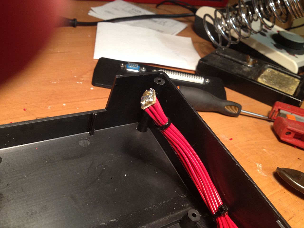

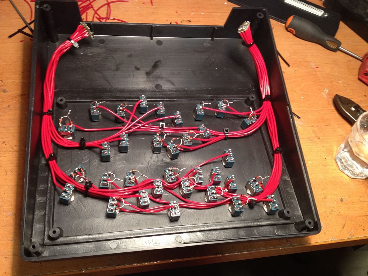

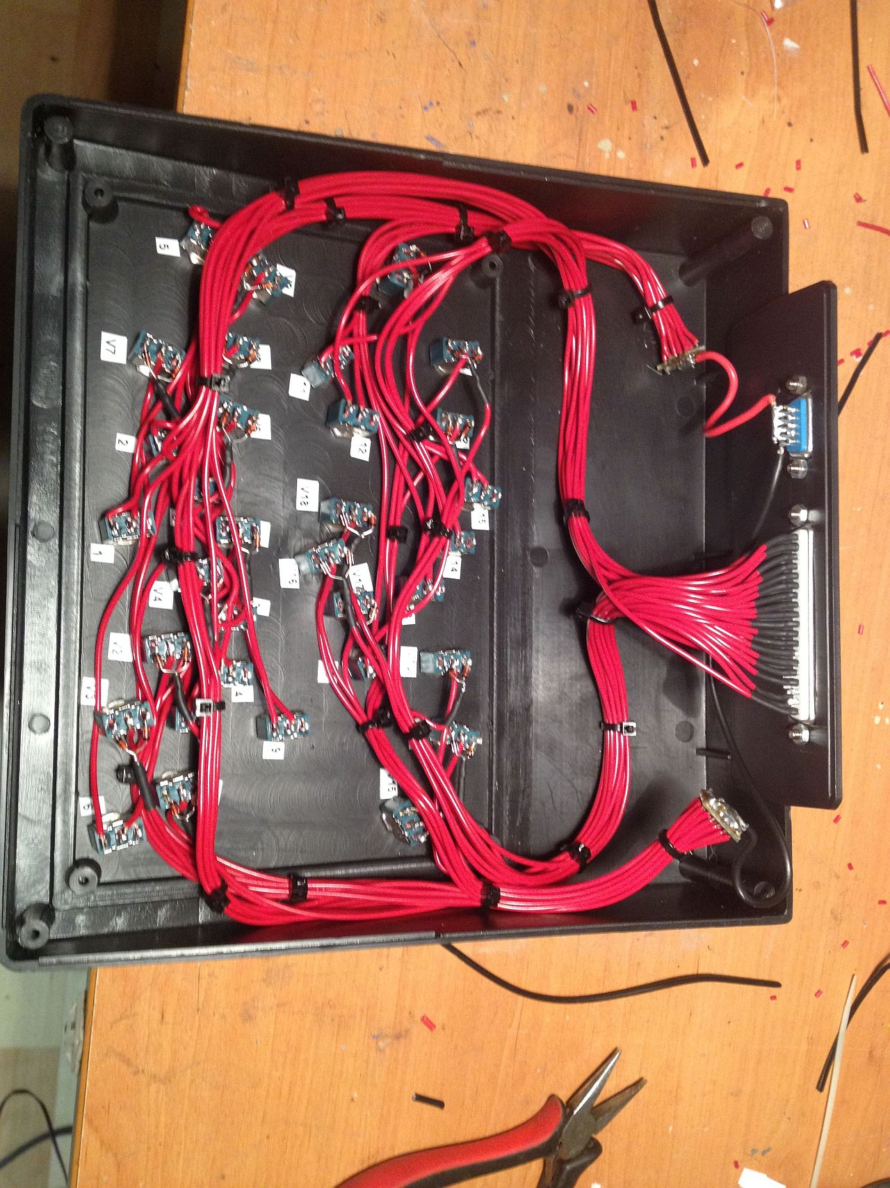

Jinak konkrétní zapojení ovládcího pultíku je koncipováno tak, že do něj pomocí dvou kabelů s CANONY vedou signály k přestavníkům a k vypínaným úsekům. Připomínám, že jde o analog. Společný vodič k přepínačům výhybek a k úsekům jsem koncipoval jako každý zvlášť
a svedený do jednoho bodu.
Je to malý čtvereček předvrtaného jednostranného plošného spoje, ke kterému jsem pak heftl tlustý vodič a ten přivedl jakožto společný pro jeden a druhý obvod každý na pět kontaktů CANONU, aby se rozložila proudová zátěž. Jednotlivé signály pak jdou po jednotlivých žílách mezi CANONY.

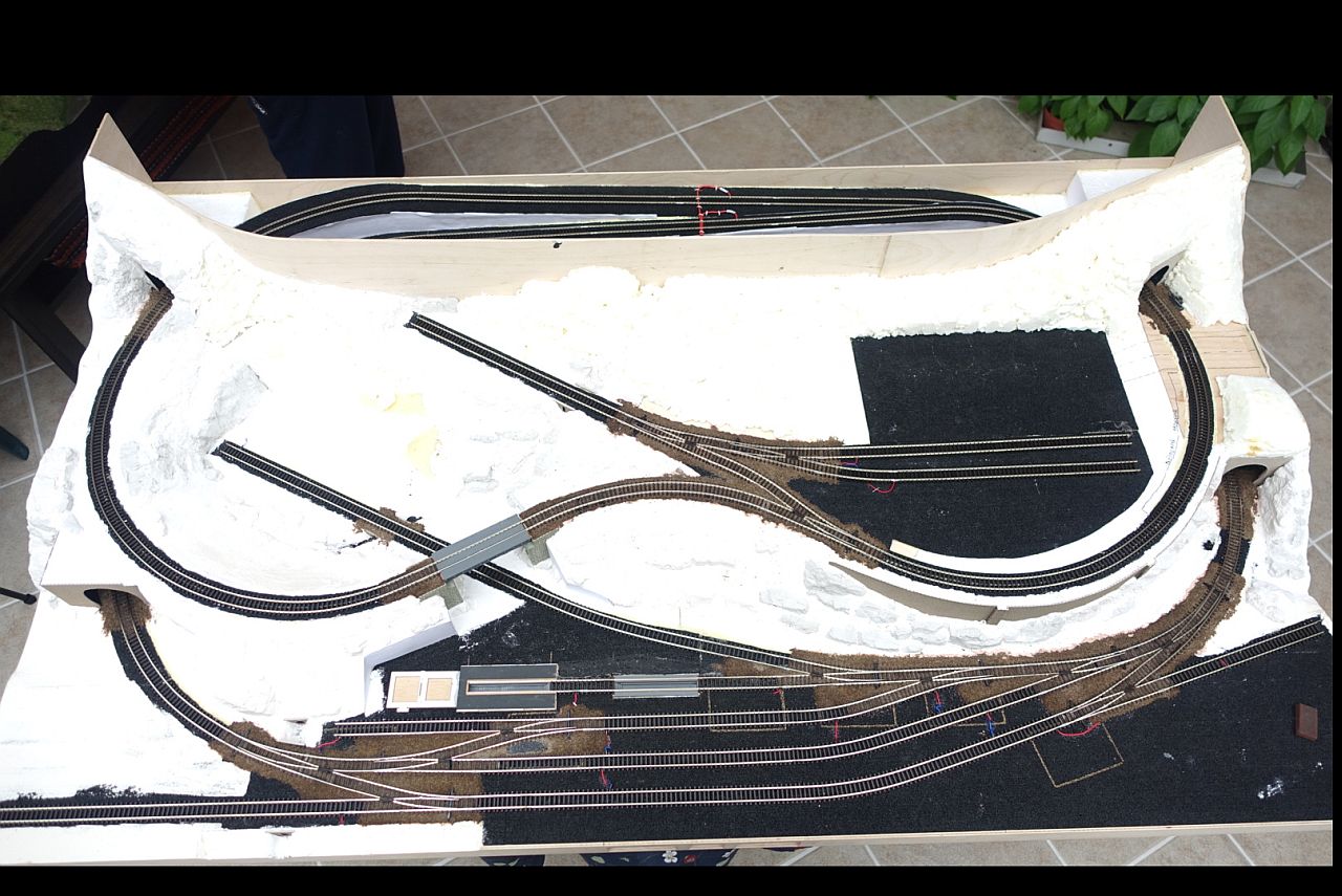

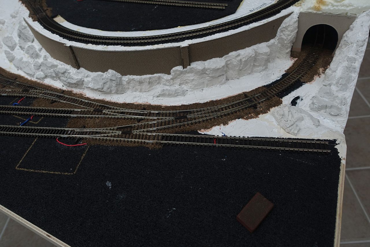

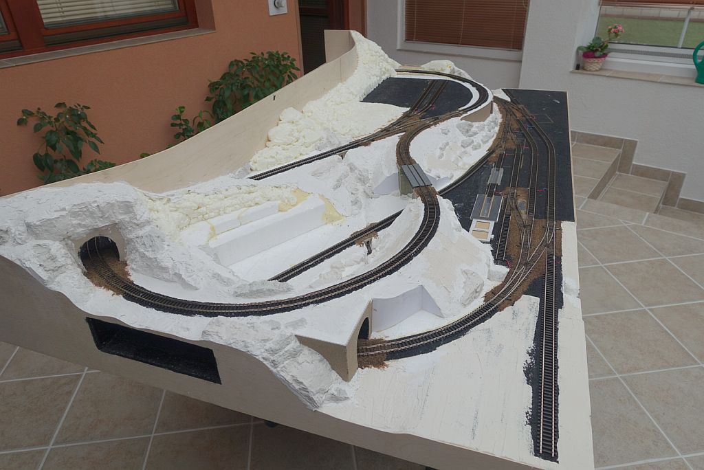

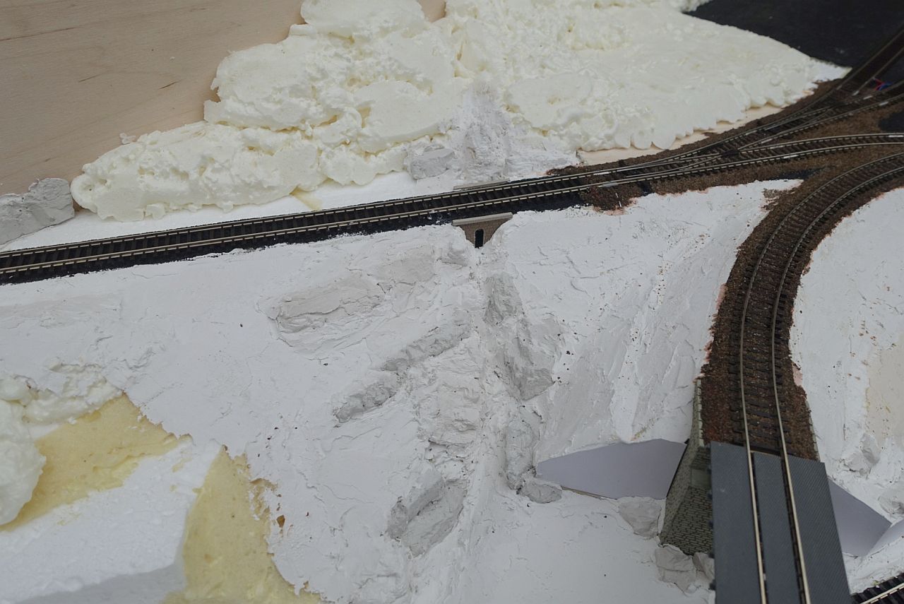

Celkový pohled na panel s částečně provedeným terénem
Zde jsem se nedržel ani moc Milanova krajinného návrhu, ani toho Frufruova. prostě jsem se řídil tak nějak svými pocity. Vznikla tedy třetí možnost, jak provést terén a krajinný ráz.
Zde musím poznamenat, že jsem něco začal, ale dokončení bude na Lukášovi,který tímto nemá lehký úkol, pokud má dodržet moji myšlenku.

Jako zcela novou věc, ke které jsem byl vlastně donucen okolnostmi vyplývajícími z trasování kolejí, jsem zakomponoval odvodnění horní části terénu nad vlečkou. Vedla ne k tomu jednak nutnost pravidla, které zde zmínil Milan, druhak poněkud krajinně hladová pustina mezi výtažnou kolejí horní vlečky a obloukem trati mezi odbočkou a mostem.
Začal jsem si totiž hrát se sádrou a až když mi to začlo alespoň trošinku jít, řekl jsem si, že malinká odvodňovací strouha, která navíc padá po úbočí ze skal, by mohla vytvořit po pečlivém zpracování fotogenické místečko. No nechci to nazvat vodopád, ale při troše snahy by zde Lukáš mohl vytvořit pěkňoučké zákoutí.

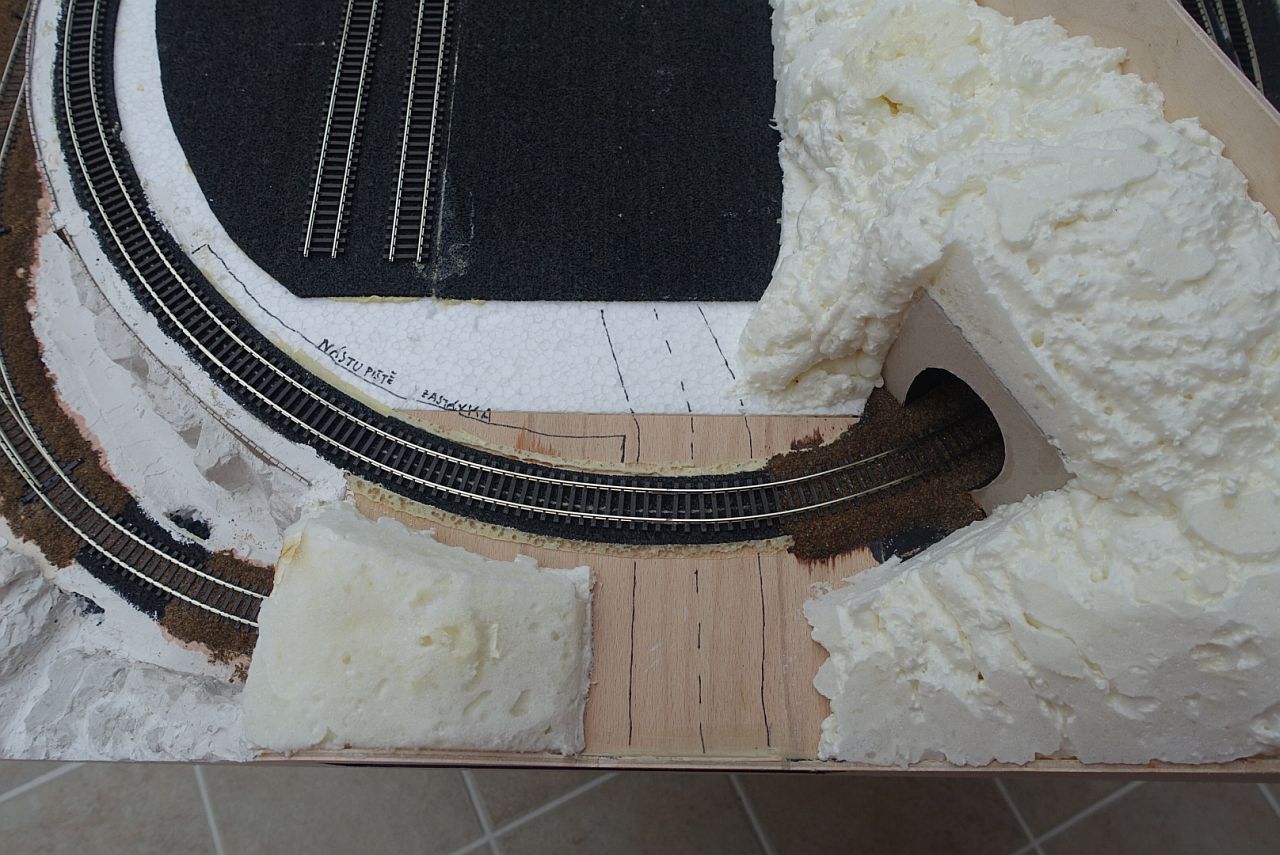

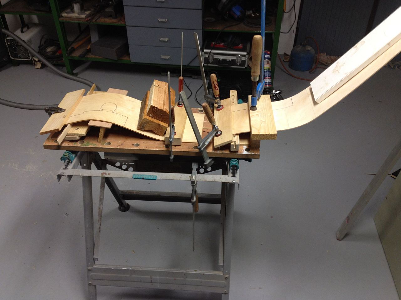

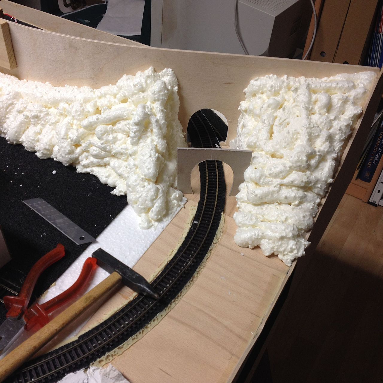

Pak napíšu ještě něco o sádře, ale teď ukážu, jak jsem se pral s kulisou oddělující viditelnou část a zkryté nádraží.
Pral jsem se takto:
Kulisa je ze čtyřky břízy a stejně i po máčení a schnutí se mi ji nepodařilo vytvarovat dle Milanova návrhu.
Vše naštěstí ukryla montážní pěna:

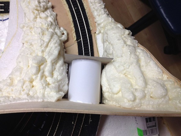

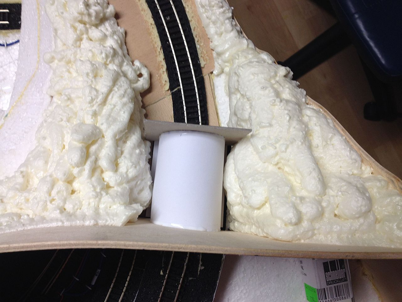

Čímž se dostávám k dalšímu tématu a tím jsou tunelové prostupy do skryťáku.
Kartonová šablona portálu, kterou si pak Lukáš polepí zdivem dle vlastního výběru (střihovou šablonu jsem mu dal) přišla vystlat kartonovým obloukem znázorňujícím klenbu. Ano, šlo to vyříznout z polystyrenu a znázornit i zdivo. Zjistil jsem ale, že to nepůjde moc vidět. Námětem je navíc "dětské kolejiště" a viditelných částí, které budou mít za úkol upoutat diváka, je víc než dost. Nemělo tedy smysl hrotit tyto detaily "druhého řádu". Rozumíte mi?
Rouru jsem pak přefoukl pěnou, a bylo hotovo.

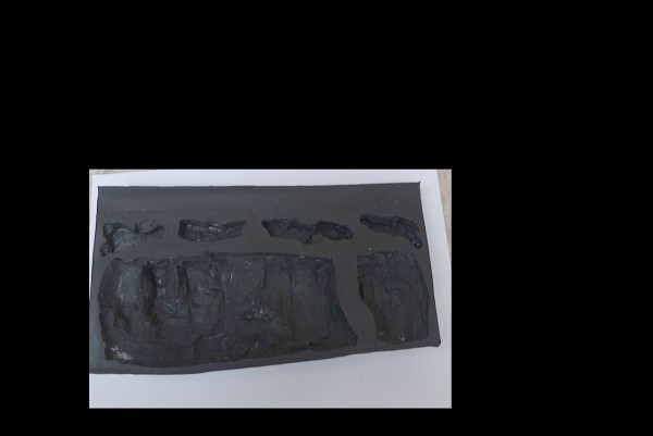

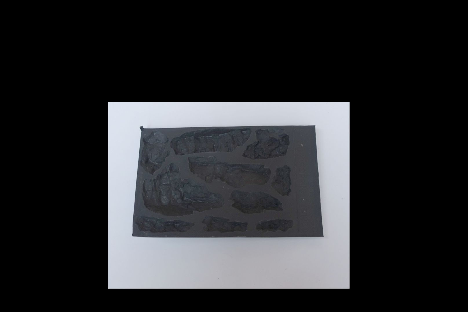

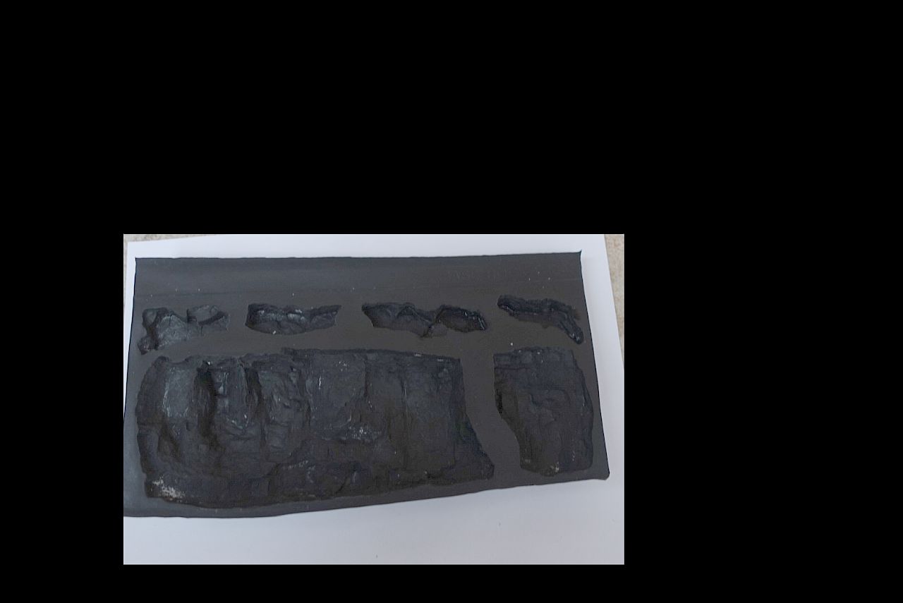

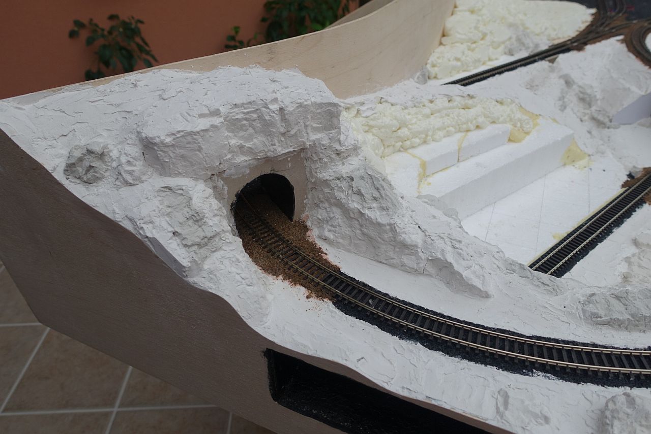

Lukáš mi poskytl dvě licí formy pro sádrové skály od WODLAND SCENIC
K lití jsem použil obyčejnou šedou stavební sádru a dále sádru s obsahem tmelu, která tuhla mnohem déle. Na lití je určitě lepší ta obyč šedá. Ale na dodělávky, případně nanášení objemu pro další tvarování bych doporučil bílou s tmelem (2kg cca 45,- v Domě Barev)
Se skalami jsem nejprve začal pomocí odlitků.Ty jsem se postupem práce naučil skládat do bloků tak, že jsem je dalším tmelením a tvarováním dokázal zcelit ve velké monobloky.
Výtečné pojednání a sádrových skálách má na svých stránkách Mnitka

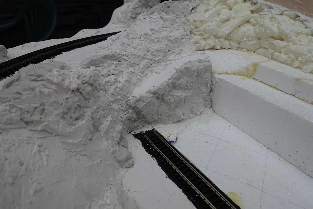

Těm, co se bojí sádry, respektive její hmotnosti, bych vzkázal toto: kolik váží prášková sádra, kterou použijete, tolik zhruba bude vážit i odlitek. Voda vyschne téměř dočista. A když to pak napentrujete např sportakrylem, už to nasávat vlhkost nebude. Správně vyschlá sádra zvoní jako vysoce pálené cihly a je celkem pevná a rázuvzdorná. To poznáte, že budete případné odlitky chtít rozlámat.
Jedno z možných řešení ukončení vlečky do kamenolomu, kde má Milan v návrhu opěrnou zeď. Každopádně skála vyjde levněji a efektněji,než kupovaná zeď. Jen je ji nutno správně ztvárnit. Na obrázku je velký počet odlitků naplácaných na sebe a meziprostory vyplněny pomalutuhnoucí sádrou. Po vytvrdnutí je skála dotvarována dlátem. O zbytek se už musí postarat Lukáš/příroda :D

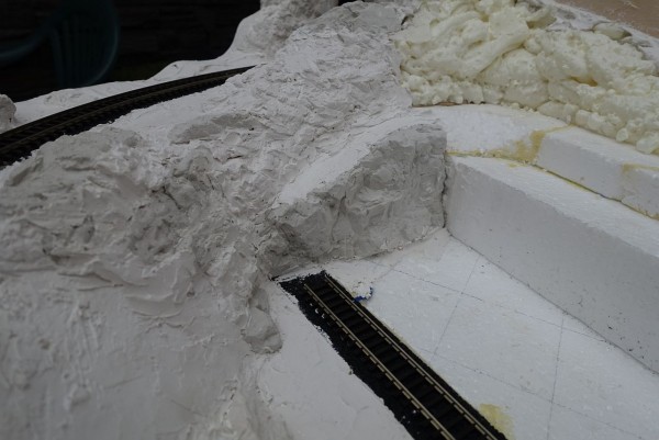

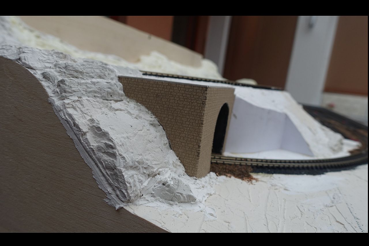

Velmi výhodné je před započetím sádrování skal nalepit opěrné zdi a portály (pravda, ne všude se mi to povedlo dodržet).
Na obrázku je vytvořen tunelový vstup v základu z překližky, následně přeplácnut vytvarovaným surovým kartonem a polepen finálním výpalem kamenná zeď od KB Model, který je na hraně ohnut. Ohyb jsem udělal tak, že jsem z rubové strany v místě ohybu vyřízl karton téměř v celé tloušťce materiálu, následně ohnul a odstávající bloky cihel (po ohybu se začaly jednotlivé vypálené bloky odchlipovat) ukotvil vteřinovkou po vložení ohybu do hliníkového "L" profilu. Vteřinovky nesmí být moc, jinak se heftne k profilu a díl si zničíte.
Zdivo bude nutno napustit lakem tak, aby jej bylo možno washovat a dobarvit. Napuštění je možná lepší udělat před sádrováním. Případné zapatlání tak půjde snadno odstranit. Kolem portálu pak Lukáš dodělá ještě bloky znázorňující kvelb portálu, protože takhle to samozřejmě zůstat nemůže.

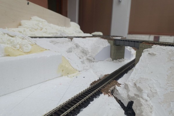

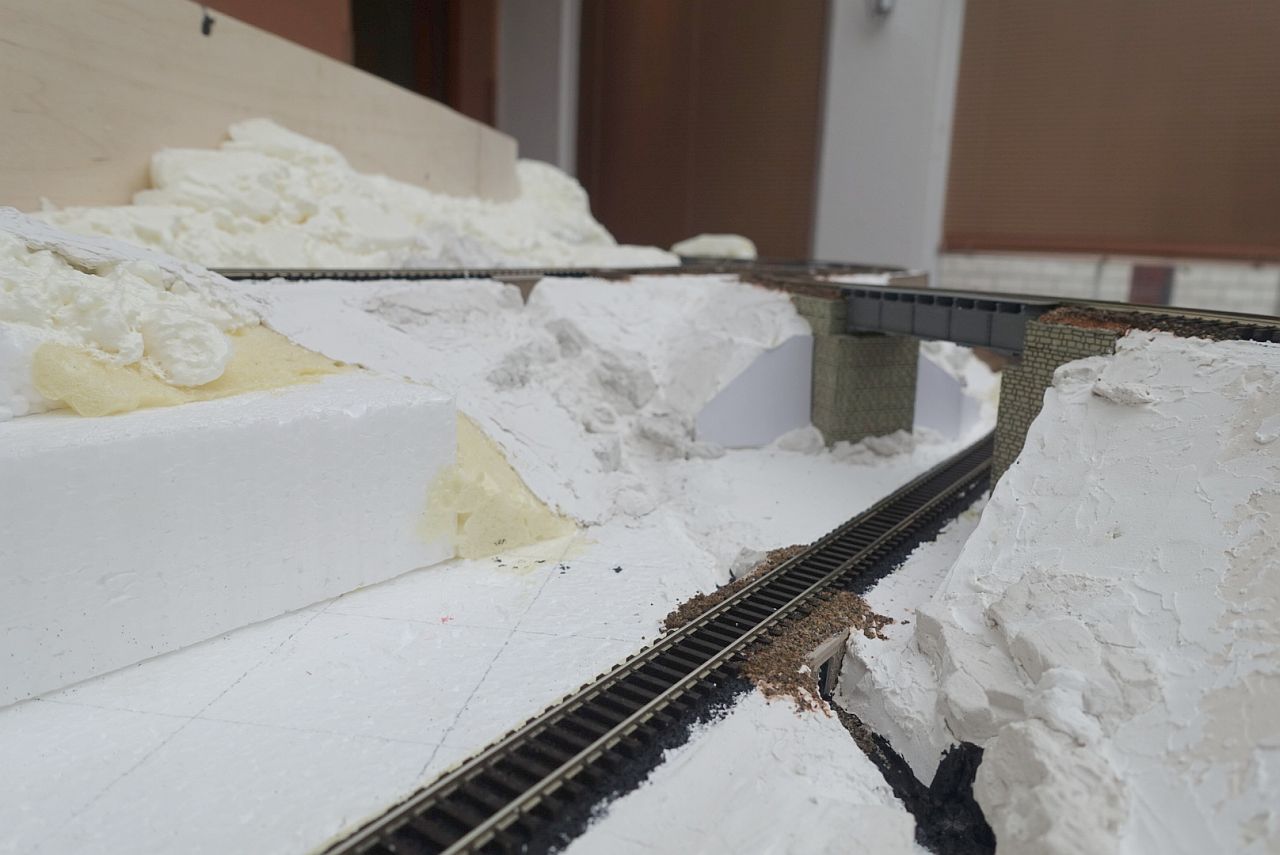

Oproti normálu jsem snížil počet opěrných pilířů podezdívky estakády na dva, přesněji na dva zakryté spoje navazujícího zdiva. To jsem opět vztyčil až ze sádrového skaliska z důvodu úspory vypalovaného kartonového zdiva, aby bylo možno z jednoho archu použít obě poloviny a ušetřit tak. Navíc se tím získala poutavá přírodní scéna.
Na té skále pod zdí je krásně vidět (pozoruj z leva do prava) jak jsem se učil jednotlivé odlitky nejprve umisťovat jako samostané bloky a časem je lámat a ztmelovat do monolitu. Každý kus z formy je po zakomponování ještě upraven dlátem, aby nebyl stejný s jiným kusem skály jinde na kolejišti.
