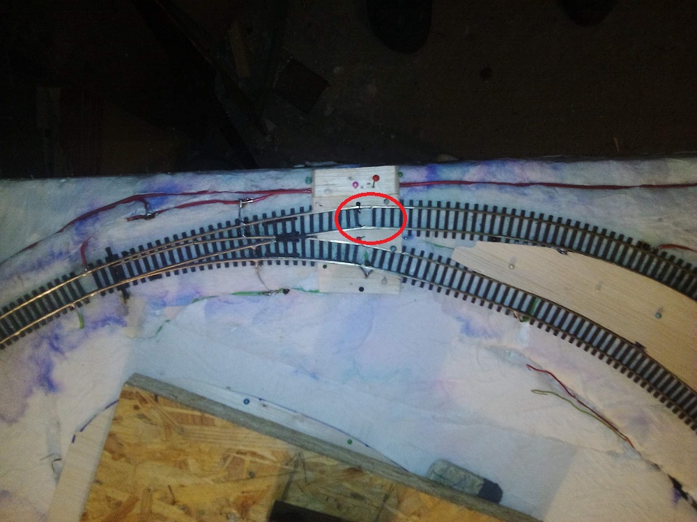

Příspěvekod miroslav lengyel » pon 03 srp, 2015 7:53 pm
Pěkný,ale co ten lomeňák za vekslí,aby ti to časem nedělalo neplechu.

Příspěvekod Rocky_MK » pon 03 srp, 2015 8:04 pm
To je daň za moji nešikovnost a nezkušenost :) problémy to ale nedělá, zkoušeno s různými soupravami při tažení i sunutí.

Příspěvekod wendycrx » pon 03 srp, 2015 9:15 pm
Nebylo by lepší,ten zlom opravit?Stačí dát ocelovou spojku a je vyřešeno.....opravdu by to mohlo časem dělat neplechu jak píše kolega. Teď všechny loko+vozy jezdí,ale třeba se časem najde pěkná loko, nebo vůz, a tomu to dobře dělat nebude,no a pak to odmáčet a opravovat zabere o dost více práce...
Jinak kolejišťátko zatím pěkné.

Příspěvekod Rocky_MK » pon 03 srp, 2015 9:47 pm
Je tam přechodová spojka tillig-kuehn a za tím izolační mezírka slepená vteřiňákem, aby byly kolejnice přesně proti sobě. Smysluplnou opravu vidím jen ve vyříznutí kusu koleje a nahrazení jinou. A to se bojím, že bych udělal víc škody, než užitku.

Příspěvekod Michal Šuhajda » úte 04 srp, 2015 7:41 am
Jak myslíš je to Tvé kolejiště a pokud to bude zlobit, přidělá to práci jen a jen Tobě. Komu není rady, tomu není pomoci. :|
Smysluplná oprava je vytržení koleje a výhybky a oprava jejich pozice, aby ten zlom zmizel. Případně si dopředu přiohnout kolej, aby na výhybku zkrátka sedla.

Příspěvekod Rocky_MK » úte 04 srp, 2015 7:06 pm
Výhybku trhat myslím netřeba, jen vyříznout kus koleje a tu předem přiohnout...no, zvážím to.

Příspěvekod Rocky_MK » ned 23 srp, 2015 10:11 pm
Současný stav. Zmiňovaný lomeňák jsem nechal lomeňákem, nedělá sebemenší potíže, na rozdíl od vlečky. Na srdcovce vlečkové výhybky mi při sunutí do odbočky semtam některé vozy vykolejovaly. Bylo to kvůli naříznutí koleje v nejméně vhodném místě a taky hned za výhybkou se vlečková kolej ostře stáčela, tudíž vozy vystrkovaly spřáhly vůz na výhybce jakoby ven ze zatáčky. Vyměnil jsem asi 25 cm koleje, poupravil zatáčku a problém je odstraněn.
