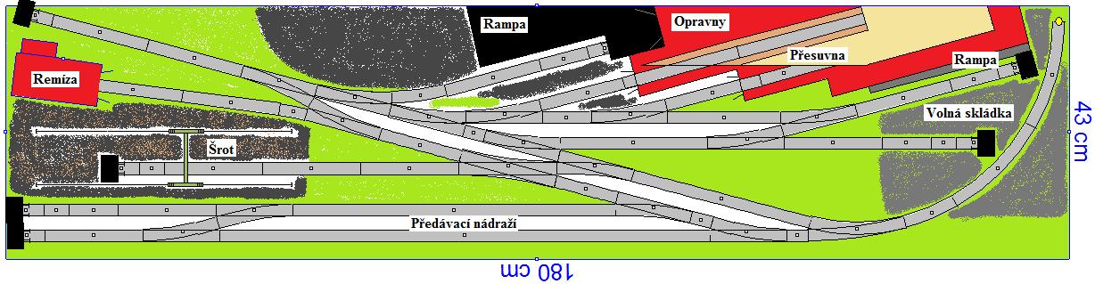

Zkusil jsem vytvořit část opraven pro vagóny. Do jedněch vrat vjede vůz a z druhých vyjede. Proto ta šikmá posuvna.
Pracovní návrh 12.

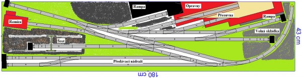

Stále si hraji s návrhy a při pohledu na lajbltovu úpravu jsem vytvořil návrh 7.3 s přesuvnou.
Připomínkám se nebráním. Tak hodnoťte a diskutujte :wink: .

Re: Vitrínové kolejiště TT, 43x180 cm
Příspěvekod Rocky_MK » pon 29 pro, 2014 9:47 am
Myslím, že to už je moc překombinované. Taky nechápu, k čemu ta přesuvna :) to jako má vagon vyjet z vrat vedle těch, kterými vjel?
Rocky_MK
Příspěvky: 1092
Příspěvekod vmucha » pon 29 pro, 2014 10:26 am
ad přesuvna, pokud by nějaká měla být, tak před vjezdem do haly. Smyslem toho je nemít protažené zhlaví výhybkami. Uvnitř haly mi to moc smysl taky nedává.
Příspěvekod milan ferdián » pon 29 pro, 2014 10:33 am
Měla by jen smysl,kdyby se přesuvna rozšířila ještě o jednu kolej více do opravny a odtud byla propojena s protější kusou kolejí.
Příspěvekod sidlo » pon 29 pro, 2014 10:42 am
Přesuvna:
Zrušit výhybku. Přesuvnu udělat před správkárnou. Správkárna na 2 nebo 3 stání. Délka přesuvny jedna lokomotiva + jeden vůz na opravu.
To by mi dávalo smysl.

Příspěvekod mizl » pon 29 pro, 2014 3:03 pm
Chlapci, chlapci .... Díky, díky. Opět jsem o něco chytřejší. Já jsem se obával dát přesuvnu před vrata. Ale jak tak čtu, tak by to bylo O.K. Záměr byl, že zajede vůz do vrat a z druhých vyjede. Jako že je opravený. Je fakt, že pořádně nevím jak taková opravna funguje ohledně provozu.
Jinak děkuji za kritiku. Budu zkoušet dál kombinovat. Třeba se z nějakým layoutem trefím :oops: .

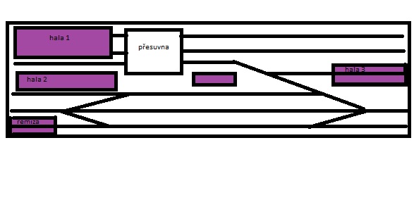

Příspěvekod jirmicz » pon 29 pro, 2014 3:28 pm
Ahoj, podívej se na to Ryko Děčín. Stačí jenom z mapy, ale i najejich stránkách jsou fotky. Přesuvna je před halou a odstavné koleje naproti tomu. Udělal bych tři průjezdné koleje a z toho tu přesuvnu a nějaký šturc a remízu. Jo buď rosnička nebo malé lego popř. hektor nebo bangle.
Příspěvekod jirmicz » pon 29 pro, 2014 4:31 pm
zkusil jsem jenom narychlo v malování
Příspěvekod mizl » pon 29 pro, 2014 5:09 pm
Koncept to není špatný, ale má to jeden háček. Příjezdový oblouk v pravé části musí být zachován. Každopádně mne napadlo jedno řešení jak z toho možná ven. Zkusím si s tím pohrát jak to bude vycházet.
Příspěvekod HonzaL » pon 29 pro, 2014 5:46 pm
Pak ale nechápu, na co tam máš přesuvnu, když máš koleje proti sobě.
HonzaL
Příspěvky: 52
Registrován: ned 28 dub, 2013 10:11 am
Příspěvekod jirmicz » pon 29 pro, 2014 6:10 pm
teď to nechápu já. Jako to myslíš? vozy se přesouvají v hale a na ty odstavné koleje co jsou vpravo se davají vozy které jsou třeba opravené napůl atd. Tak to je v tom Ryku je tada pravda že na tý přesuvně je ještě vrátek na posun.

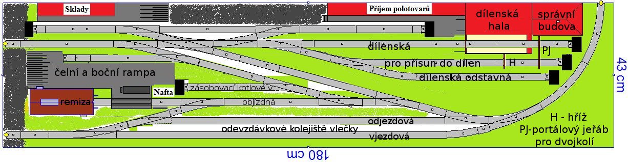

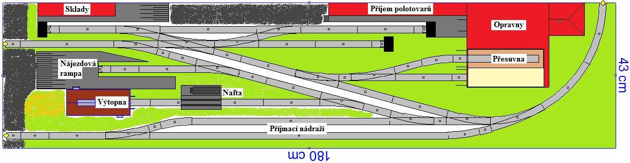

Příspěvekod milan ferdián » pon 29 pro, 2014 7:50 pm
Trochu jsem si hrál.Dost si ale nedovedu představit vlečku v kombinaci s opravárenskou dílnou.
