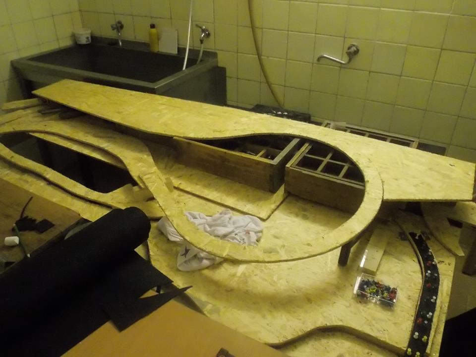

Příspěvekod MarekD » ned 25 led, 2015 2:45 pm
Tak VELMI DROBNÁ AKTUALIZACE
-dodělali jsme základní OSB terén, vše pečlivě vyztužily a přidali další žebra + se zhotovila trasa potoka.
-Položily jsme gumu z gumotexu jako podloží do SN a hlavního viditelného + na širou trať jsme krásně zařezaly pásky s kolejovým náspem.
-Nachystali sme si desku na koncovou stanici, ale ta si ještě počká. Bohužel nás brzdí úpravy EW1 výhybek, aby se mohlo položit SN a vše otestovat a rozchodit a až potom položíme koncovou stanici.
Pár fotek přibylo zde: http://marekdobias.rajce.idnes.cz/Stavb ... ste_1.cast
