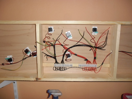

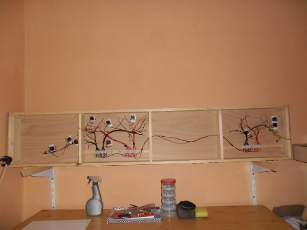

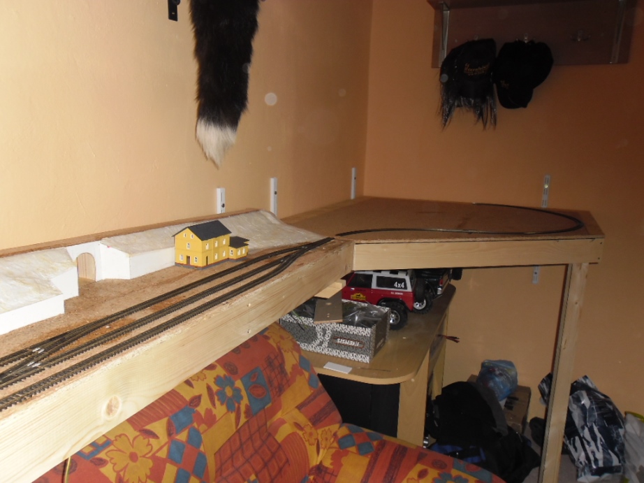

Příspěvekod hank61 » sob 06 pro, 2014 2:53 pm
Jedna z nesporných výhod úzkých segmentů co se týče přístupu k elektroinstalaci a představníkům. Nainstalovat 11 přestavníků tak bylo otázkou chvíle :-)

Příspěvekod Barbucha » sob 06 pro, 2014 4:54 pm
Šmarja ty jedeš. Já dneska zapojil teprv skryťák a teď du tahat dráty pro kontrolky obsazení kolejí, to budu zase hezky zlámanej :-D. Já si to už zvednou nemůžu, jedině jeřábem.

Příspěvekod hank61 » sob 06 pro, 2014 8:52 pm
Podařilo se mi dnes ještě úspěšně zadrátovat přepínání srdcovek a ono to k mému úžasu fungujeeeee. :shock: Tak to je doposud vrchol mé modelářské elektrikařiny. :D

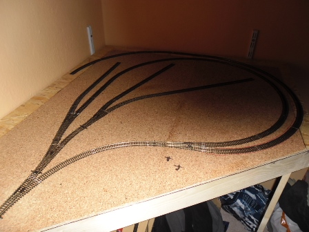

Příspěvekod hank61 » ned 14 pro, 2014 12:36 pm
Dokončena kostra posledního segmentu. Ještě jsem z důvodu prodloužení manipulační koleje předělal pravé zhlaví mezilehlé stanice. Nakonec jsem se v této fázi vrátil prozatím k variantě bez SN. Rohový modul však pro zpestření provozu a pro možnost otáčení parních lokomotiv doplním vratnou smyčkou. Příští víkend mě čeká práce na posledním segmentu - konstrukce stoupajícího náspu do koncové stanice a pokládka kolejí. :-)

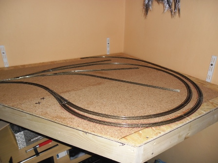

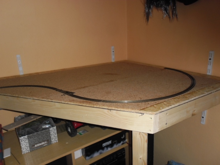

Příspěvekod hank61 » sob 20 pro, 2014 12:51 pm
Trocha práce na posledním segmentu. Položeny a přilepeny vratná smyčka R353mm a kusé koleje. Na pořadu dne bude nyní zhotovení stoupání vnější tratě R396mm, která je zatím pouze volně položená, a napojení k segmentu s mezilehlou stanicí:-)
