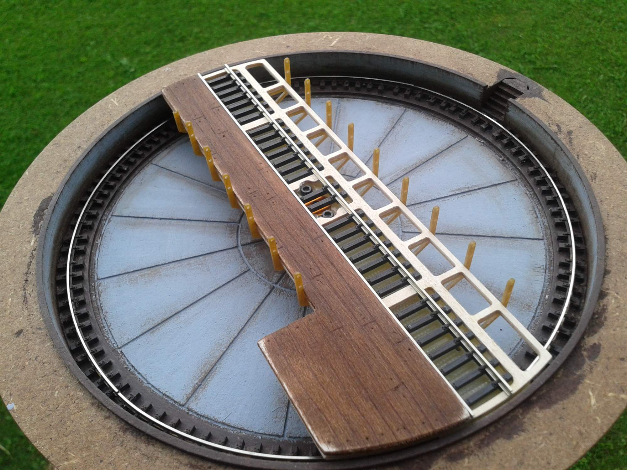

Příspěvekod Marek M » pon 26 kvě, 2014 7:57 pm
Tak první pokusy s motorizovanou točnou a zastavováním na koncák. Ještě třeba dolaďovat a "učesat" provedení, ale už se to točí. Ještě uberu na otáčkách. Pořád je to asi moc..

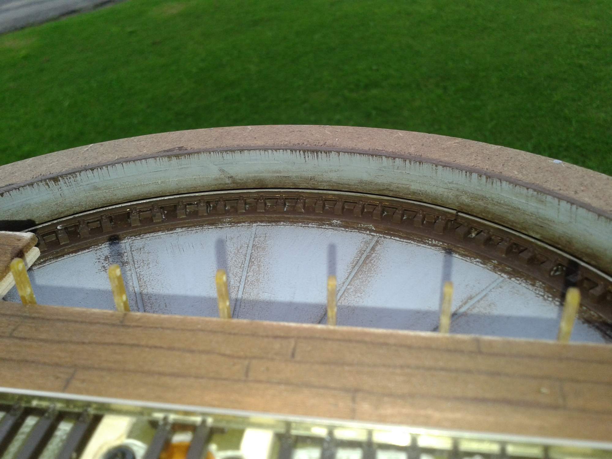

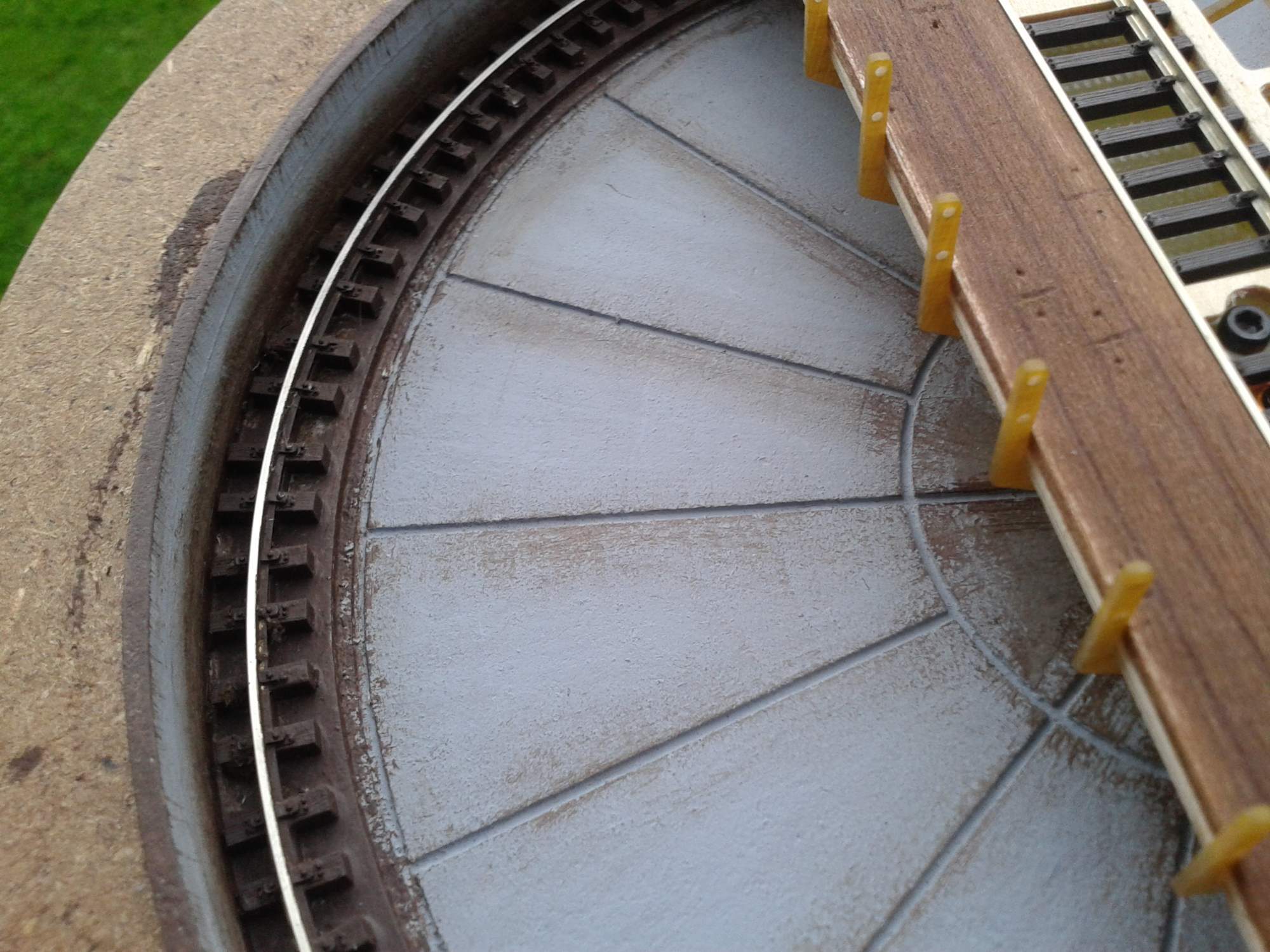

Příspěvekod Marek M » pát 22 srp, 2014 3:36 pm
Tak jsem se začal pokoušet o rádoby patinu, není to nic extra, ale úplně nejhorší to taky není..
Na druhé fotce se mi líbí jakoby poteklá hrana rzí. Tak nějak při šmrdlání té vrchní hrany barvou se šteteček občas otřel i tu svislou stěnu a nadělalo to "potečeniny"..
Chtěl bych to ještě pak trochu zaprášit a možná místy trochu zaplevelit trávou..

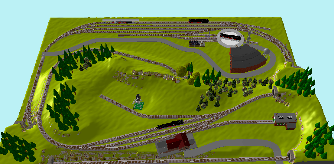

Příspěvekod Marek M » stř 12 lis, 2014 3:14 pm
Zdravím po delší době, pokud to tady ještě někdo sleduje, prosím názor na úpravu kolejiště. Hlavní stanice na obrázku nahoře je již položená, jde mi o stanici na obrázku dole.
Berme to prosím tak, že je to "dětské kolejiště". No a já bych chtěl vědět, jestli stanice, která je u spodního okraje obrázku, není úplně totální paskvil, případně jak by se dala doladit. Jen ještě dodám, že bude dost oddělaná od hlavní stanice kopcem a stromy, a že průjezdnou jsem jí udělal proto, aby bylo víc možností odjezdů vlaků. Panel bude obsluhovaný převážně 2. osobami. Tato stanice bude ve výšce +110mm, pod ní bude malý skryťák o 2 kolejích s vratnou smyčkou, tak aby ježdění z hlavní stanice nebylo jen na oválu.
Díky za případné reakce..

Příspěvekod Janek.KP » stř 12 lis, 2014 3:52 pm
Ahoj Marku, zrušil bych výtopnu v mezilehlé stanici ;) a prodloužil koleje ( přijdou mi krátké ) Nevím, jak s tou "vlečkou", pokud bys tam chtěl dosáhnout, není to moc daleko? Hezký den, Janek

Příspěvekod Marek M » stř 12 lis, 2014 3:59 pm
Rozměry panelu budou 2300x1600mm, takže dosáhnout by se mělo. Možná tu vlečku trochu narovnám, aby nebyla tak daleko.
K tomu protažení kolejí, asi by pak byl dost na těsno ten přechod do tunelu v pravém zhlaví, ale zkusím to.. Co udělat místo té výtopny? Jen kusou kolej, nebo úplně zrušit? Tam by zůstal asi moc hluchý prostor..

Příspěvekod Janek.KP » stř 12 lis, 2014 4:07 pm
No je to blbý, provádět posun do tunelu... teď mě napadlo místo výtopny kopec, nahoru zříceninu hradu nebo rozhlednu a tunel se posune o kus dál za zatáčku :D
Dále bych se inspiroval již zpracovanou stanicí http://pekl024.rajce.idnes.cz/TT_panel_bezdruzice/#Bezdr02.jpg

Příspěvekod Tkadlec Jaroslav » stř 12 lis, 2014 4:15 pm
tak nějak bych to taky udělal posuň tunel a prodloužit nádraží a kusou kolej kradší na max 2 vagony nebo tři nebo lokomotivu

Příspěvekod Marek M » stř 12 lis, 2014 5:41 pm
Mrknu na to, udělal předělávku a pošlu náhled..
