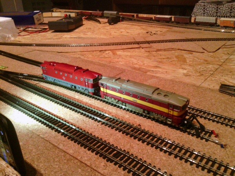

Dneska jsem navštívili obchod ve Všestarech a neodjeli jsme s prázdnou :D :D :D . S mašinkami mám na rok pokoj.
Už živě vidim za červený brejlovcem tři nebo čtyři ČSD ypsilonky.
Dva nový kousky

Nestavím, je to jen zkušebně testovací okruh. Zatím to jezdí na analog ale snad brzy přejdem na digital. První brejlovec je na digitalizaci.

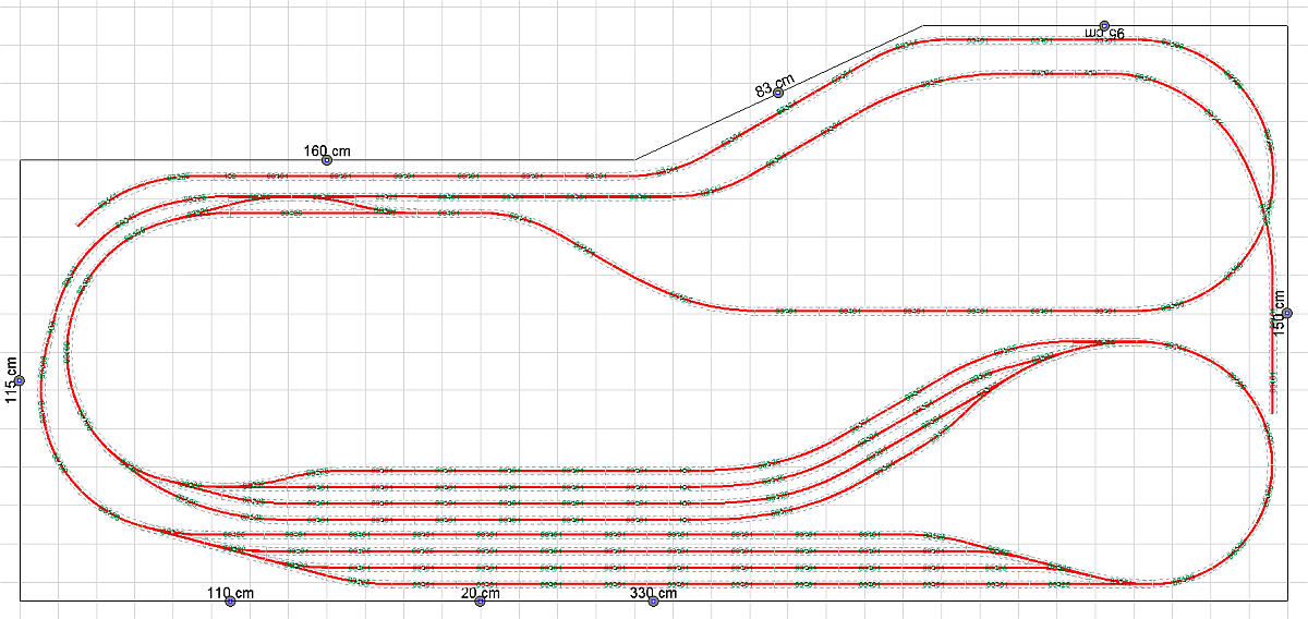

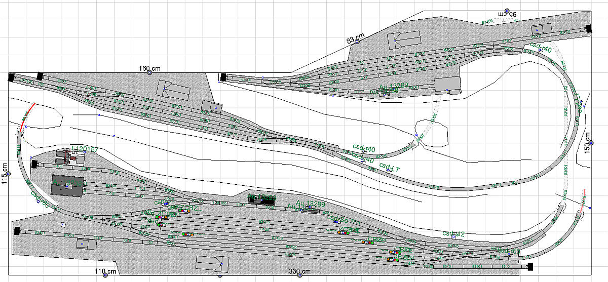

Nabídl jsem Jiřímu úpravu pravého zhlaví a vidím, že nás s Michalem napadla stejná věc. :) Plánek jsem "učesal", vypustil jsem všechny výhybky IBW (až na jednu v SN) a na levém zhlaví jsem narovnal protioblouk s R310 v obloukové výhybce. Jiří mě požádal i o zakreslení návěstidel, tudíž jsou na plánku doplněna. Osazení návěstidy odpovídá SZZ II. kategorie (elektromechanika), na lokálce pak je provoz podle D3, tedy pouze lichoběžníkové tabulky u vjezdu do dirigovaných dopraven. :)

Mě snad ani ne :) , já jen napsal svojí představu, která se trošku doladila.
Já také moc děkuji Michalovy za překreslení plánku na mojí velikost.
A Tomášovy za doladění detailu, plus nakreslení návěstidel.
Myslím že projekt je vyřešeny :D teď už to jen postavit.
Děkuji všem co přispěli názorem a příspěvkem.

Já si myslím, že tohle je hodně povedené a jsem zvědav na realizaci. Možná trochu více stanic než širé tratě, ale zase daný prostor je využit dokonale.

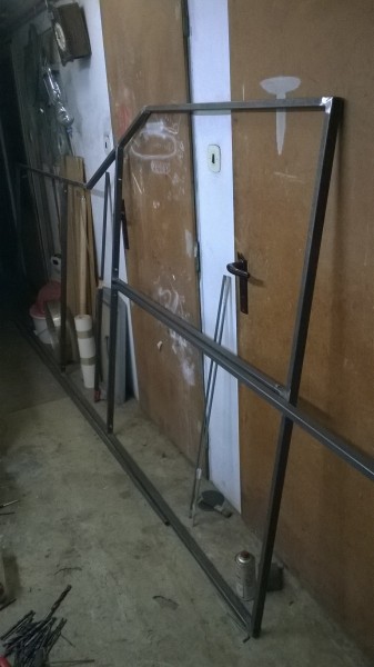

Příspěvekod Triplseven » stř 31 pro, 2014 9:17 pm

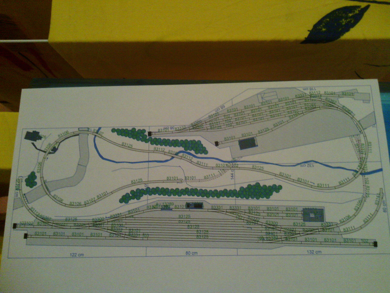

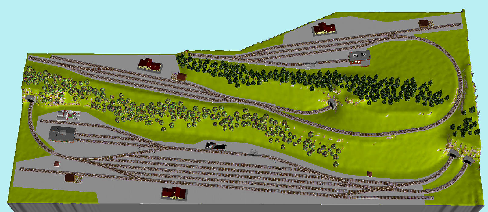

Tak uplynul nějaký čas, návrh byl lehce změněn. Zvážil jsem své modelářské schopnosti a vypustili jsme uvraťovou stanici a je místo toho širá trať plus úpravy hlavního nádraží. Během roku jsme vyladili z čeho bude rám, co a jak s elektronikou a různě další detail. Doufám že do léta značném pokládat koleje. Už na šetřime. Teď je objednána první várka výhybek do SN.

Upravený plánek. Děkuji za pomoc Lajblotovy při úpravách.

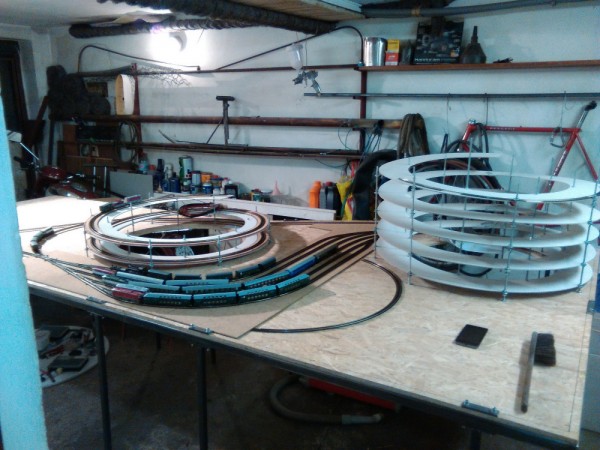

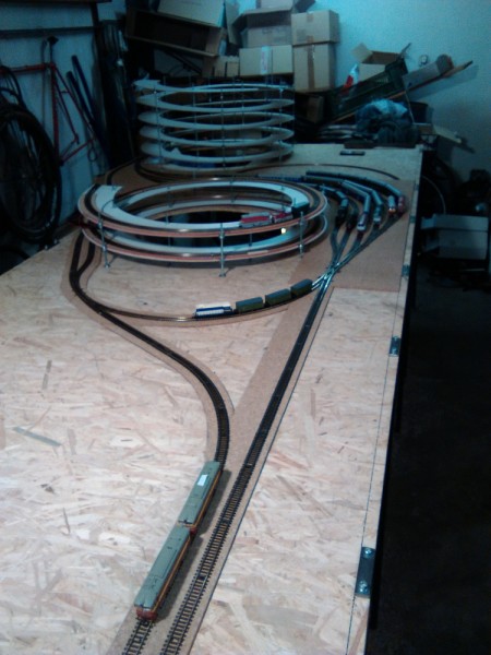

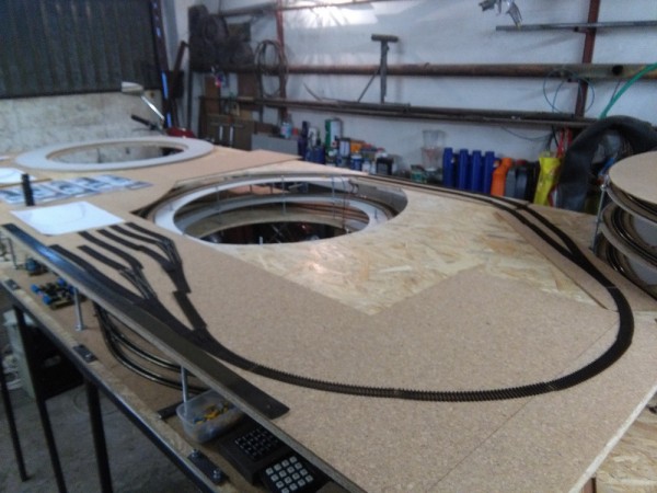

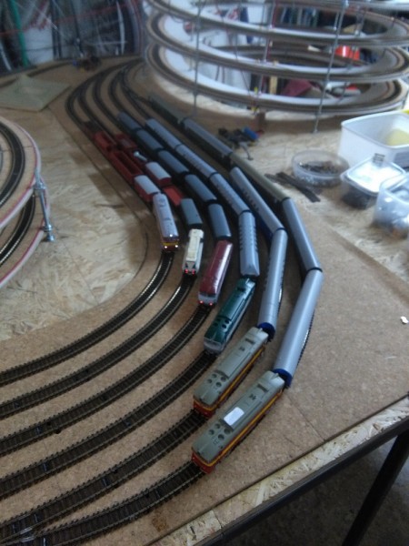

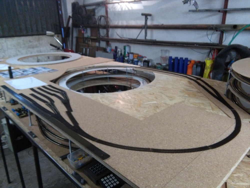

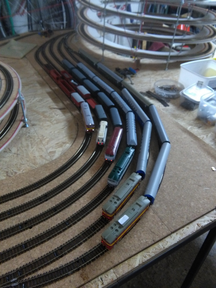

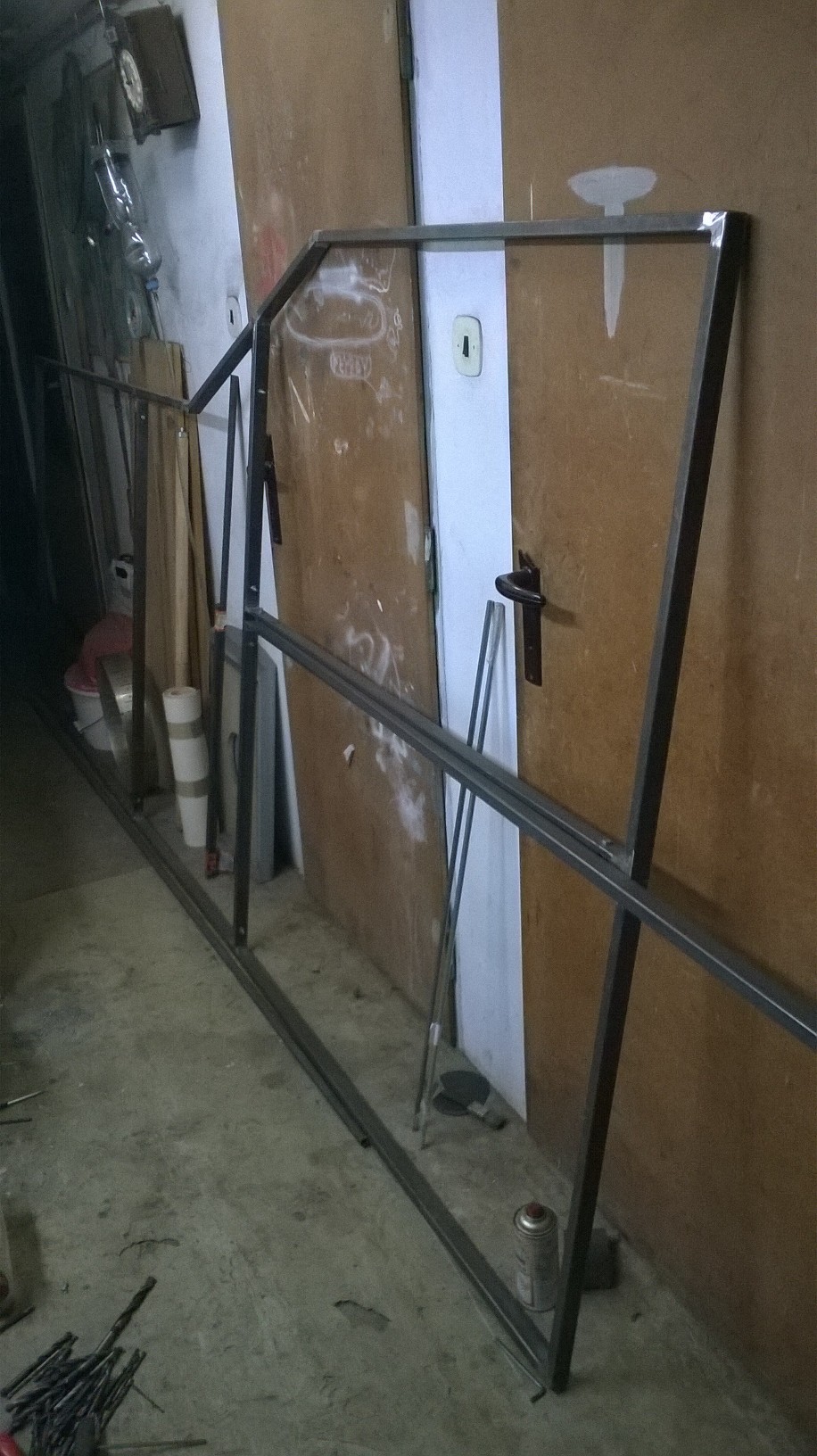

Příspěvekod Triplseven » sob 24 zář, 2016 7:58 pm
Po delší době zdravim :D .

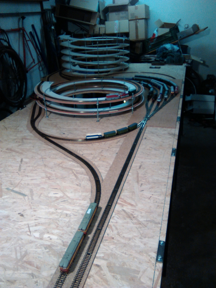

Aby to nevypadalo že se nic nedějě či že to upadlo, tak to neupadlo. Pomalu a jistě budujem, zkoušime, učíme se.
Pokoupili jsme nějaky mašiny a vagony.
"Trochu" jsme předělali SN na 2 samostaný po 6 kolejich a pěkně jsme je propojili pro jistotu.
Od spoda 1.SN je hotove, teď začíname dělat 2.SN.
Pár foteček dole.

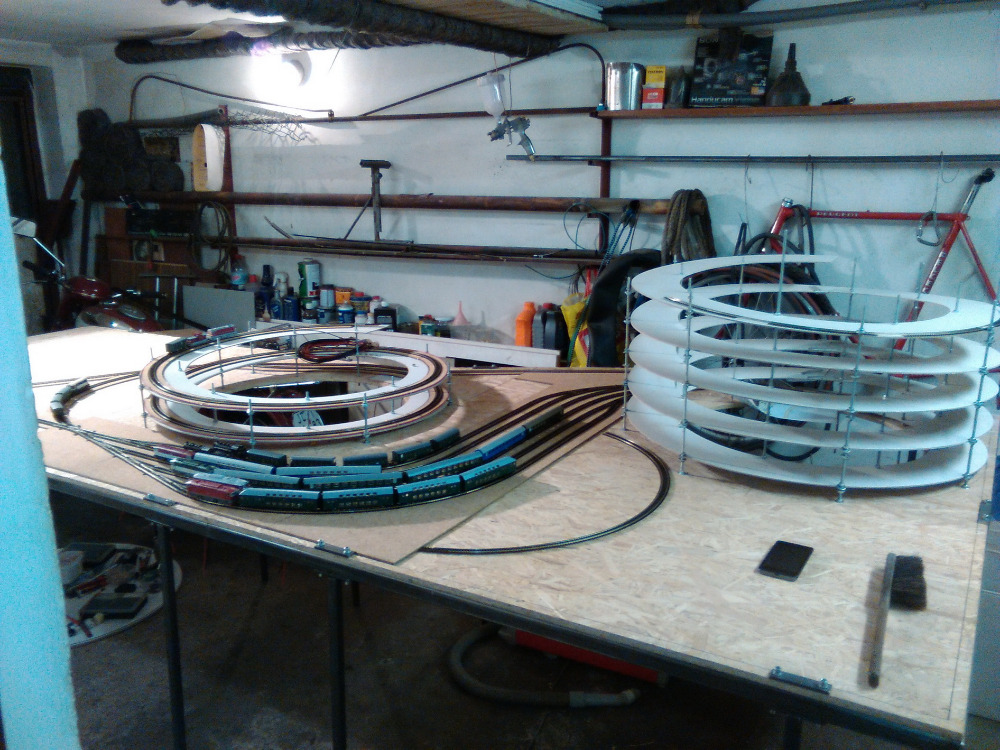

Poslední foto

Děkujem, snažíme se pomalu a jistě budovat. A víme že stavba není otazka pár měsíců ale spíše roků
