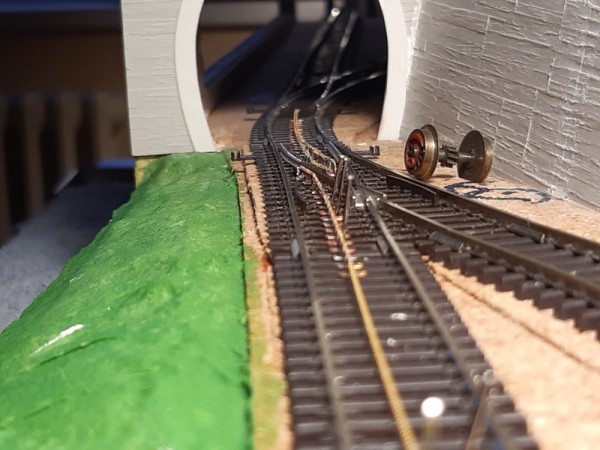

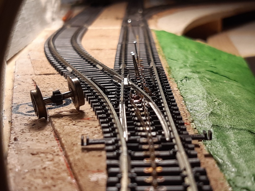

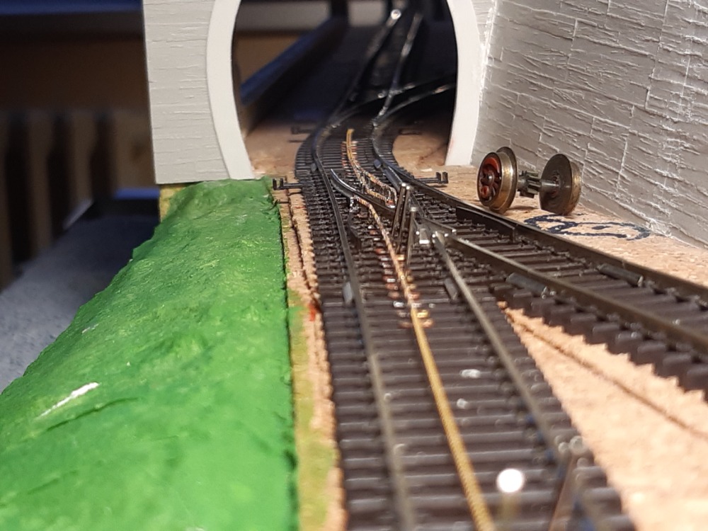

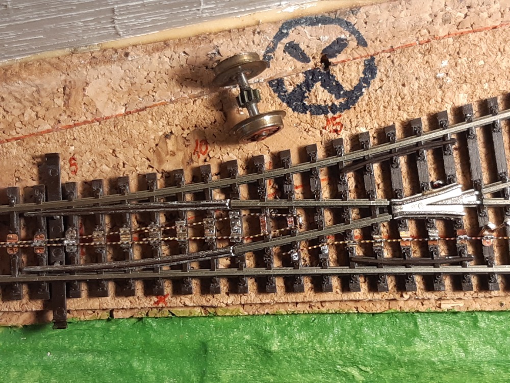

Na ozubnici nyní pracuji a zde jsou nejnovější výsledky:
K těm výhybkám jsem našel jeden mizerný výkres na internetu plus následující odkaz s fotkami (úplně dole na stránce): http://zubacka.aio.cz/Cze/abtovy.htm
Je to celé dělané tak trochu von voko, aby to bylo alespoň trochu podobné. Zásadní problém je se vzdáleností těch "pohyblivých" částí ozubnice u kolejnice, aby zde projely modely, a také nemodelovostí EW1. Bohužel jsem velmi omezen prostorem a nic jiného si nemohu dovolit.

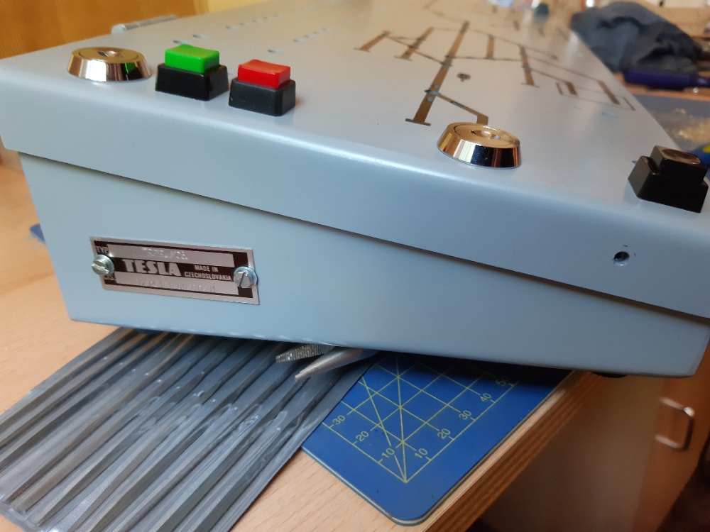

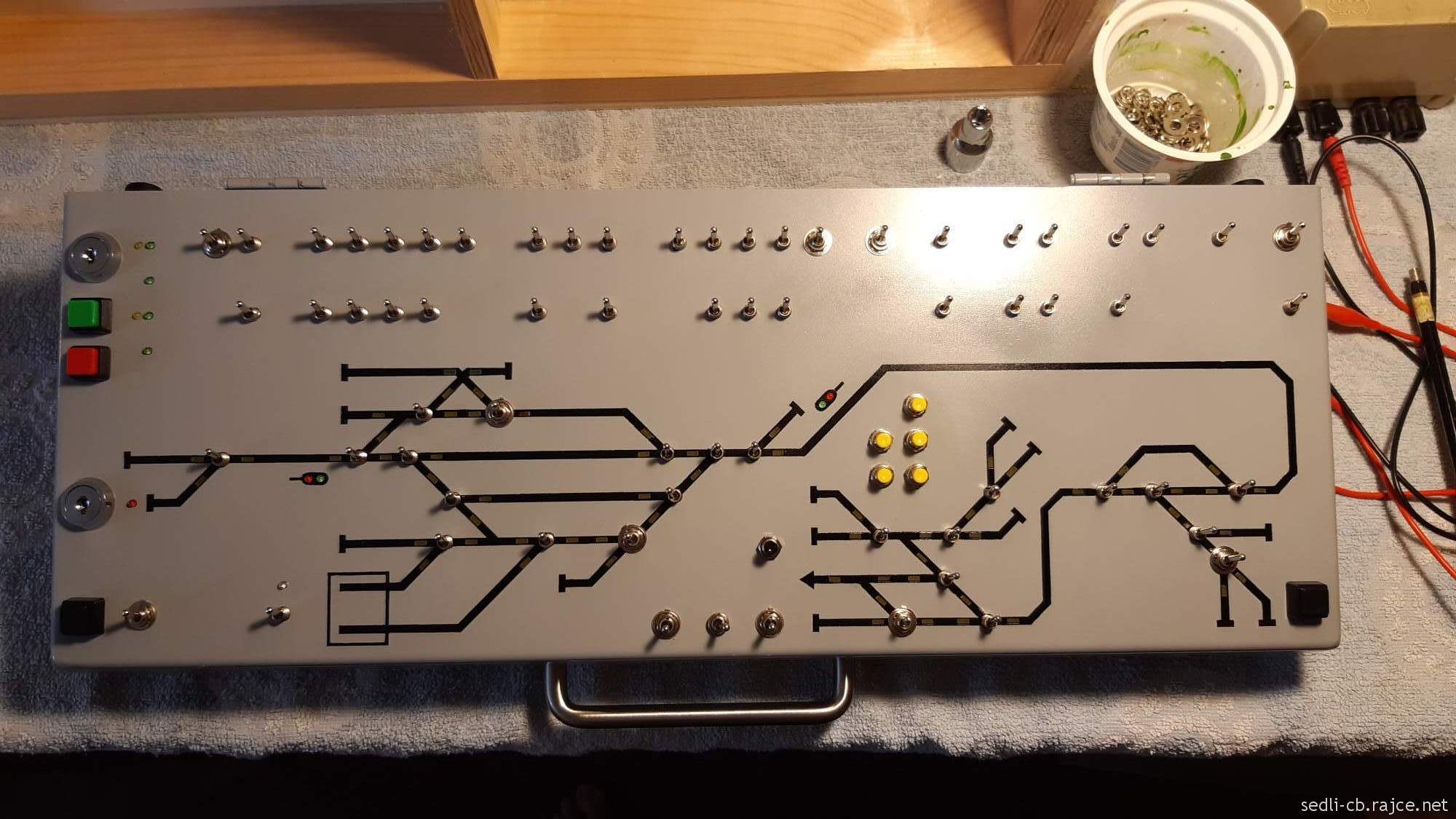

Příspěvekod Sedli-CB » ned 13 čer, 2021 5:25 pm
Dlouho jsem se neozval, ale nezahálím. Ovládací pult má hotové desky, je nastříkaný a zbývá jej již pouze uvnitř zapojit. Dnes jsem ho v této fázi odložil a jdu pokračovat s ozubnicí, abych mohl co nejdříve nastříkat koleje, ozubnici, skály a opěrné zdi podkladovou barvou. Pak to bude čekat na zimu, kdy se pustím do patiny, krajiny a štěrku. A po nastříkání podkladem přijdou na řadu přestavníky (na jednom díle jich už pár mám osazeno - svrběly mě prsty, no), zapojení pultu a jeho zprovoznění. Nějaké fotky z pultu jsou zde:

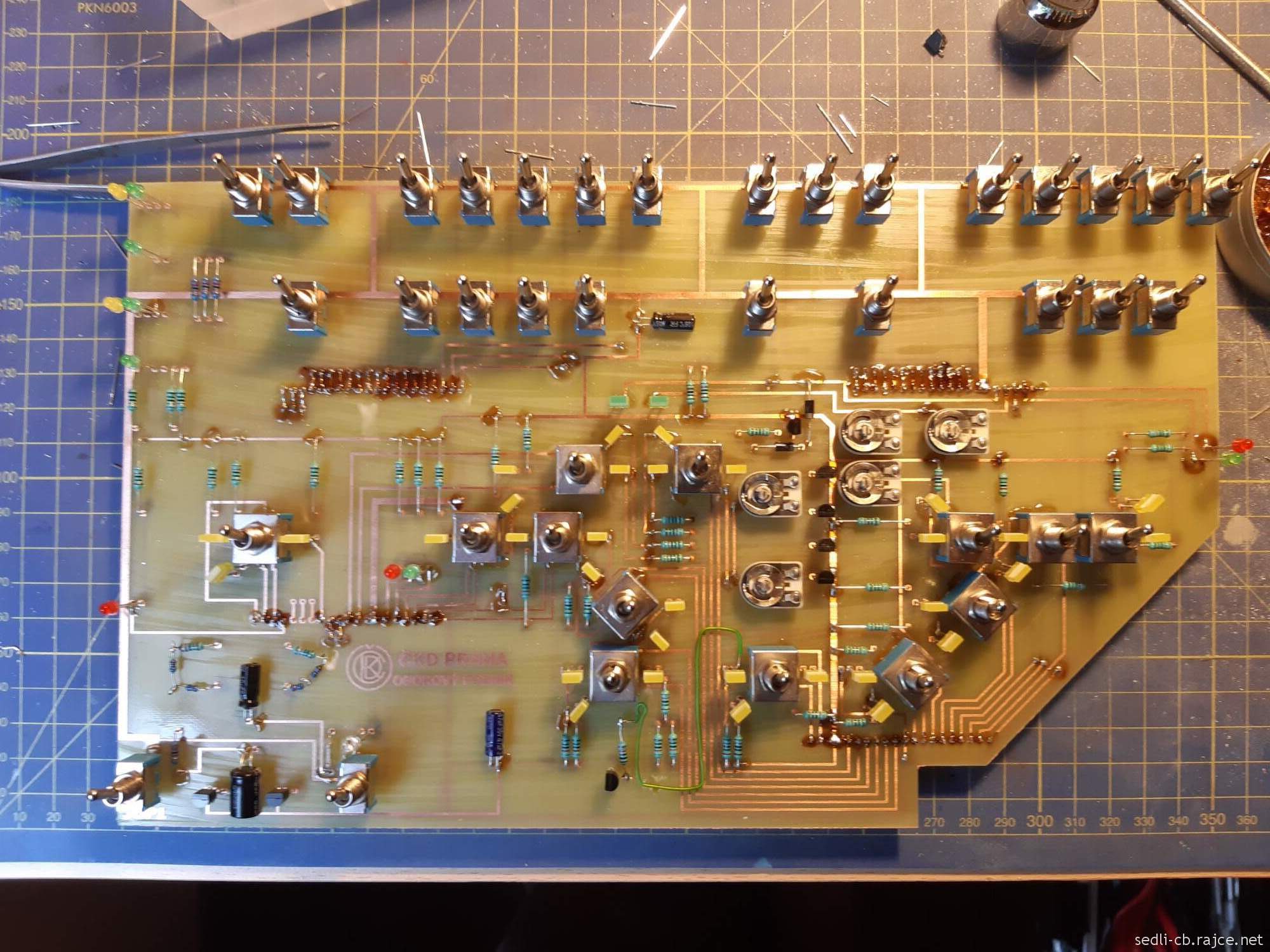

Příspěvekod Zlámalík » ned 13 čer, 2021 7:09 pm
Teda vidím, že duch 70. let je i v té desce! To mi připomíná staré kusy, co jsme sháněli, když se rušila Tesla Brno :D
Tvary spojových cest, odpory s dlouhými dráty, šmouhy od nátěru desky, mnoho místa okolo, prostě supr nostalgie! Pěkná práce ale!

Příspěvekod Sedli-CB » pon 14 čer, 2021 10:34 am
Zlámalík píše:Teda vidím, že duch 70. let je i v té desce! To mi připomíná staré kusy, co jsme sháněli, když se rušila Tesla Brno :D

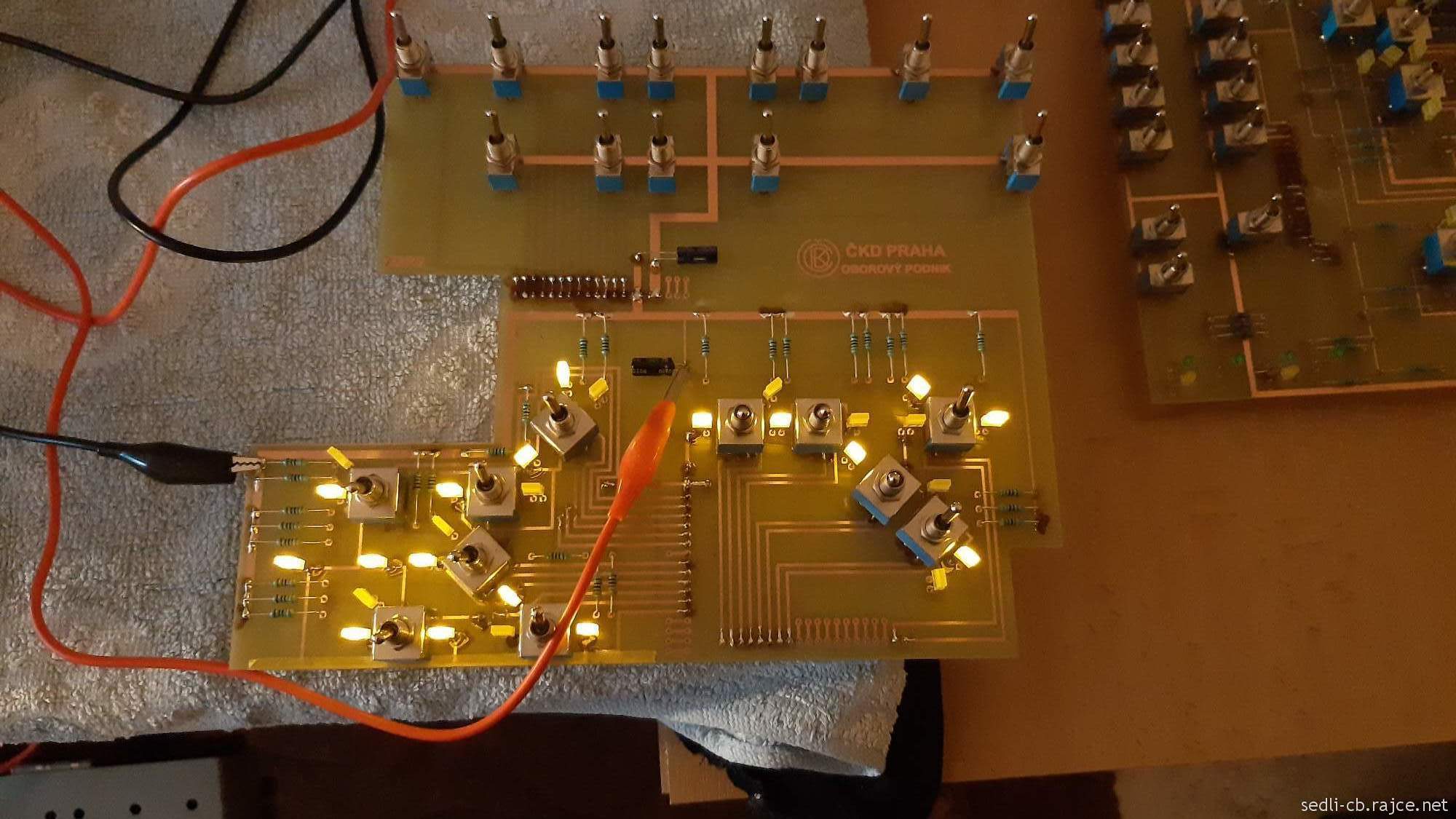

Díky za chválu. Tohle mě baví - od návrhu až po realizaci. Ale i když jsem přípravě věnoval hodně času, tak jsem na obou deskách udělal chybu v logice napájení průsvitek a některé nesvítily tak, jak bych si představoval. Dodatečně jsem tedy do volného prostoru vložil několik tranzistorů a odporů a drátovými propojkami jsem si vzal podmínky pro jejich svícení, ale to na těchto fotkách ještě vidět není. Nyní to ale funguje tak, jak jsem původně zamýšlel. Hodně prostoru je na těch deskách kvůli tomu, jak je dělaný pult - např. se mi tam musí někde vejít popisky přepínačů, jinde aby byly koleje trochu od sebe a mělo to nějakou štábní kulturu. Ale místy, byť jsou obě oboustranné, byl skutečně oříšek to tam protáhnout i přes zdánlivě dostatek prostoru. Leckdy přecházím z horní vrstvy do spodní třeba přes nožičku odporu apod. A s tou Teslou... No, fotka hovoří za vše :D
Říkám, že své problémy je nejlepší svěřit profesionálům. Je to vidět i na těch deskách :D
