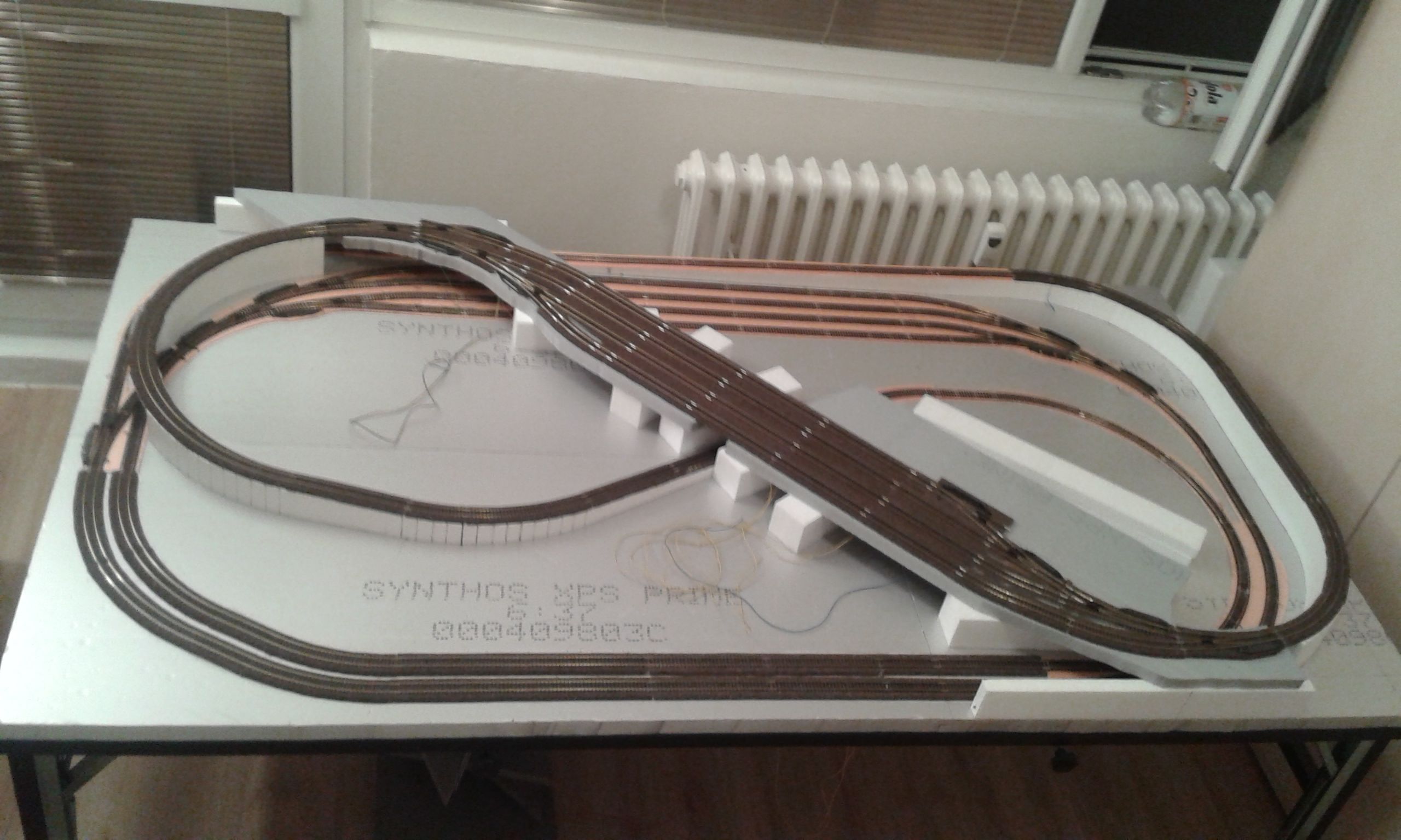

Update: Kluci už trochu povyrostli, ale ještě pořád nemůžu vytáhnout kolejiště, když jsou doma (což je pořád). Teď se mi po dlouhé době naskytla příležitost na stavbu, protože jsme je odlifrovali k babičkám. Pár fotek jsem dal na rajče. Zatím ještě pořád lepím polystyren a koleje, ale už se blížím ke stavu, kdy budou všechny důležité koleje položeny a budu se moci věnovat elektru :)

Stav před uložením do skříně. Deska s nádražím je zatím snímatelná, dokud nedodělám zapojení elektro.

Příspěvekod workous » pát 15 črc, 2016 9:32 am
Ahoj, pěkný mne se to líbí(řemeslně dost dobrý) pokud to doděláš bude to zajímavý kolejiště na provoz ...sleduji tento Milanův pěkný plánek již dlouho držím palce do další stavby...
