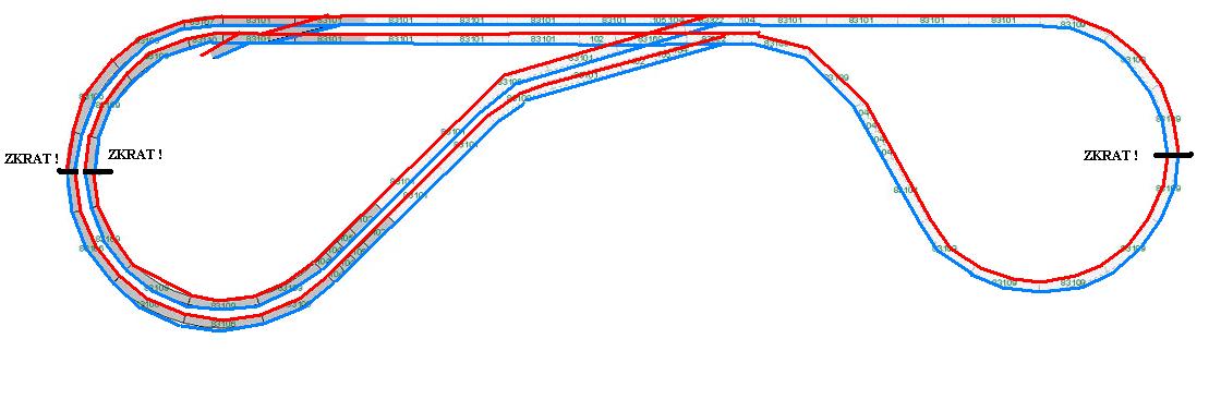

Zdravím vás, stavba kolejiště stále jen v hlavě a v mých snech. Zrodilo se mi tam toto:
Prosím zkušené kolegy o zkouknutí. Je tam smyčka nebo ne? Bude el. zapojení jednoduché nebo budu muset investovat do modulu pro smyčku. A jsou jednotlivé větve na kříži od Tilligu pro TT od sebe navzájem odizolované? Pokud ano, tak dle mého názoru by neměl být ze zapojením žádný problém. Ptám se na to, abych byl vyveden z omylu teď než abych na to musel přijít až když to zapojím.

Příspěvekod milan ferdián » pon 10 zář, 2012 11:48 am
Na to je jednoduchá odpověď.Vem si červenou a modrou pastelku.Označ výchozí bod,první kolejnici červeně a hned druhou kolejnici modrou.No a když se ti proudově nepotkají obě barvy,tak to nebude smyčka.Pozor,ale křižovatku musíš upravit.

Příspěvekod radekkrupka » pon 10 zář, 2012 12:06 pm
Podle mě tam smyčka není, ale jak píše milan - to křížení bude atypické, s jinou polaritou než dělají výrobci kolejiva...

Příspěvekod D » pon 10 zář, 2012 12:34 pm
Smyčka tam určitě není.
Vzhledem k plastovým srdcovkám se lze domnívat, že křížení TT K1 15° od Tilliga má stejné zapojení jako původní štíhlá křižovatka od BTTB, tedy že všechny kolejnice mají elektricky propojené jen své dílčí části, ale mezi sebou jsou všechny čtyři elektricky nezávislé a tudíž není třeba je od sebe dále nějak odizolovávat. Propojenost si však radši zkontroluj po nákupu kolejiva.

Příspěvekod milan ferdián » pon 10 zář, 2012 12:41 pm
Není to smyčka,ani náhodou.Klame ten tvar.

Příspěvekod radekkrupka » pon 10 zář, 2012 12:50 pm
D píše:Vzhledem k plastovým srdcovkám se lze domnívat, že křížení TT K1 15° od Tilliga má stejné zapojení jako původní štíhlá křižovatka od BTTB, tedy že všechny kolejnice mají elektricky propojené jen své dílčí části, ale mezi sebou jsou všechny čtyři elektricky nezávislé
No, pokud si pamatuju tak stará plechová křižovatka úzká dlouhá měla propojené všechny větve, zatímco ta malé s větším úhlem křížení (ta do dvojité spojky dvojkolejné trati) byla zcela oddělená. Ale to je už dávno, co jsem je měl v ruce...
Plastové srdcovky tam musí být tak jako tak :)

Příspěvekod kubbajs » pon 10 zář, 2012 1:48 pm
milan ferdián píše:Není to smyčka,ani náhodou.Klame ten tvar.
Super, dík za potvrzení mojí domněnky. Teď už jen vyřešit tu křižovatku. Doufám že jsou obě větve od sebe odizolovaný.
Takže otáčení souprav na dvoukolejné trati se vyřešilo v podstatě samo. Jízdě podle grafikonu už nic nebrání (doufám).

Příspěvekod milan ferdián » pon 10 zář, 2012 1:54 pm
kubbajs píše:
Samozřejmě vyzkoušet před definitivní položením.A kdyby se ti podařilo do skryťáku přidat i předjízdné koleje pro střídaní vlakových souprav,nemělo by to chybu.

Příspěvekod KaRei » pon 10 zář, 2012 5:33 pm
kubbajs píše:Doufám že jsou obě větve od sebe odizolovaný.
Obě křížení BTTB mají křížící se větve od sebe navzájem izolovány.
U křížení 22,5° stačí křížící se větve napájet vždy z jedné strany (napájení je pod křížením protaženo k pokračující koleji).
Křížení 45° toto protažení nemá a pokračující větev tak musí mít napájení vlastní.

Příspěvekod kubbajs » pon 10 zář, 2012 6:00 pm
milan ferdián píše:A kdyby se ti podařilo do skryťáku přidat i předjízdné koleje pro střídaní vlakových souprav,nemělo by to chybu.
Ty tam samozřejmně budou. Toto je jen takový nástřel abych si potvrdil že tam není smyčka. Celé to půjde napasovat do tvého plánku. Ten kříž tam bude místo toho rozpletu. Akorát se mi to celé nabouralo tím, že na viditelné části dvoukolejky bude ta odbočka s kolejovou spojkou. Takže se složitostem v el. zapojení stejně nevyhnu.

Příspěvekod KaRei » pon 10 zář, 2012 6:25 pm
No jestli tam má přijít ještě ta odbočka, tak tam smyčky budou hned dvě. Vlastně koukám že 3.
