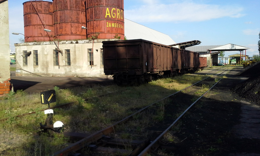

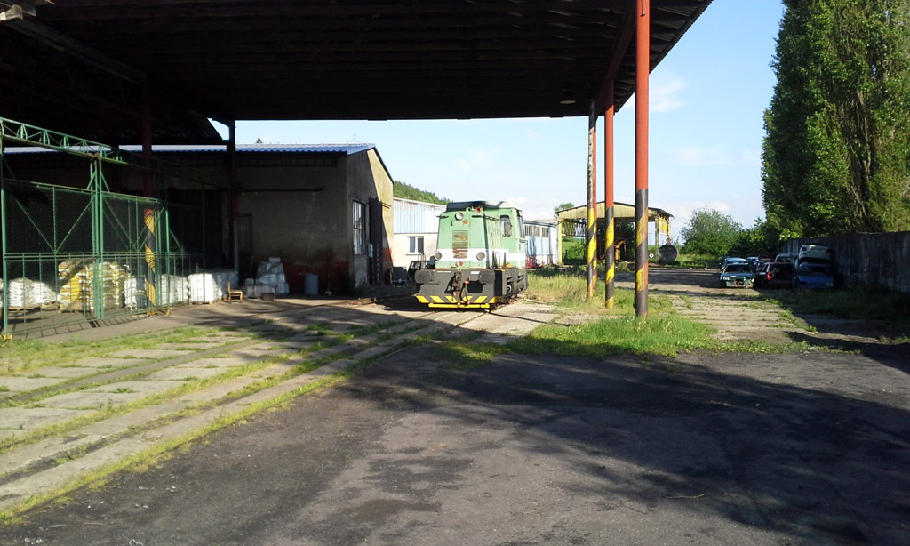

Tak jiný námět. Stanice Křinec.
Vjezdové zhlaví ve směru od Městce Králové. Manipulační kolej podél staniční budovy : první odbočka vpravo - krátká vlečka (cca 100m) do fy Havelka (šrotiště). O pár metrů dál další odbočka vpravo, krátká kusá kolej ke skladu uhlí na volné ploše (v blízkosti původní váha). Manipulační kolej pokračuje kolem nakládací rampy a dřevěného skladiště. Na rampě je v současnosti zvláštní ocelová konstrukce, která pravděpodobně slouží k nakládání železničních vozů přímo z automobilových sklápěček. Foto později.

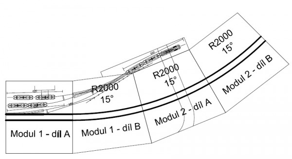

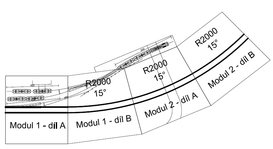

Ale jo, i když jsem psal, že si přídím prasátko, radši udělám vlečku tak, aby šla obsloužit lokomotivou od manipuláku, který tam přiveze vozy. Vlečková lokomotiva na setkání představuje stroj navíc, který by měl někdo obsluhovat. Na malé vlečce je to dost nudný (= nepopulární) turnus. Právě proto bych se rád vyhnul vlečce, která má uspořádání, že to bez druhé lokomotivy, případně vrátku, to nepůjde. Takže v příloze posílám verzi uspořádání vlečky. Jako úprava se nabízí náhrada dvojice výhybek jednou trojcestnou, prodlouží to kusé koleje. Mám tam vyznačené délky kolejí, a vzorové vozy s lokomotivou. trochu mě tam štve ta silnice, ale asi se jí nevyhnu protože jde o pokračování z další části kolejiště (resp. dalšího modulu)Zvažuju provedení nadjezdu, ale narost mi výška modulu což je komplikace při transportu.

Michale zkus se poptat mcx na tu vlečku vápenky pro inspiraci, tu třícestnou vexlu bych tam moc necpal, hodně neobvyklé. Co tak protáhnout koleje vlečky přes všechny moduly?

mlha píše:Michale zkus se poptat mcx na tu vlečku vápenky pro inspiraci, tu třícestnou vexlu bych tam moc necpal, hodně neobvyklé. Co tak protáhnout koleje vlečky přes všechny moduly?
Zeptám se ho, ale zase mu nechci "lézt do zelí". Jak jsem psal rád bych to zachoval jako dva (dvoj-)moduly. původně to mělobýt dokonce 2+1(dvojmodul) Problém nastane ve chvíli, kdy bude navazovat přímý oblouk, nebo protioblouk, pak bude výtažná kolej trčet do prostoru. a překážet při přocházení kolem modulů. Možná přece jen oželím původní myšlenku a udělám to celé jako jeden čtyřdílný modul. Pak budu mít po problémech , na které si zadělávám atypickým řešením.

A není ta úvrať zbytečná? Zjednodušil bych to:
1A odbočná z tratě, odvrat vlečky (příp. hajc :-)
1B angličan, na rozhraní k 2 přejezd
2 A+B dvě kusé rovné koleje
Vladimír_B

Vladimír_B píše:A není ta úvrať zbytečná? Zjednodušil bych to:
Úvrať má smysl pro vrátek. Jsem na to moc zvědavej :-).
