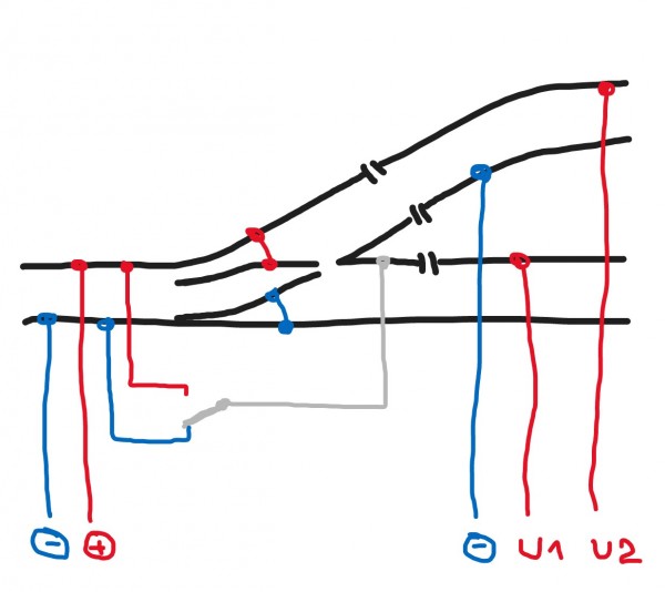

Příspěvekod Zlámalík » ned 06 lis, 2022 7:28 pm
Budeš-li stavět z kusovek, řezat samozřejmě nemusíš. Za výhybku dáš izolační spojku (do té jedné kolejnice, na oba konce úseku) a dotyčný úsek připojíš samostatně, později přes detektor obsazení.

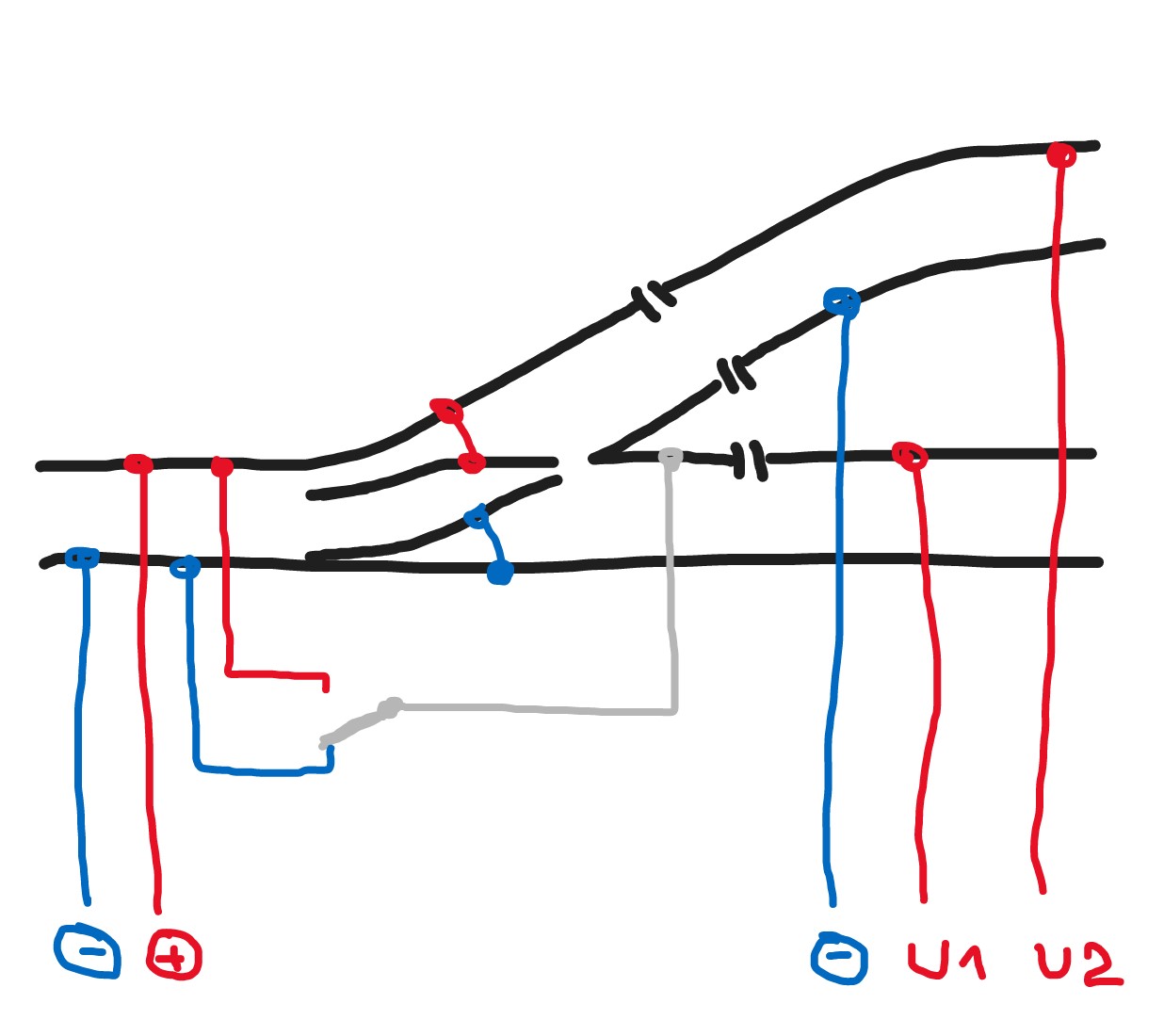

HonzaM píše:Nevím jaká je konstrukce výhybek v TT, u výhybek PECO v N jsou u vodivé srdcovky nutné izolační spojky u obou kolejí.
Honzo, tak snad jedna kolejnice je "společná" a běží všude a ve druhé dělám přerušení pro úseky. Já nepsal vložit izolační spojku "do koleje" ale "do kolejnice".
Ale doplním, co jsem neuvedl a může být zmatečné - pokud mám vodivou srdcovku, musím oddělit obě kolejnice za ní, bez ohledu na detekované úseky.
Načmáral jsem to zatím jen takto od ruky a doporučím stránky Martina Pinty: http://lokopin.wz.cz/body.htm, sekce Digitál.
Modře je "mínus", nebo J, červeně je "plus" nebo K. Ono je to nakonec jedno, pokud to někde neprohodím.
Srdcovka dostává napětí z J nebo K podle polohy přestavníku a tedy se musí oddělit od navazujících kolejnic.
Detekce obsazení se pak zapojí do přívodů k úsekům U1 a U2, pokud zatím nebude, stačí oba úseky zapojit taky na "plus" (K).
Jen pro doplnění - detekovaný úsek U2 samozřejmě může začínat i dál za výhybkou, na úrovni námezníku například, přerušení nemusí být zrovna na konci výhybky.
Příspěvky: 3249

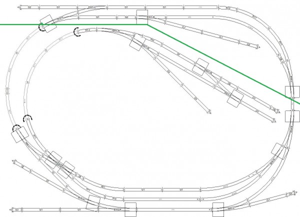

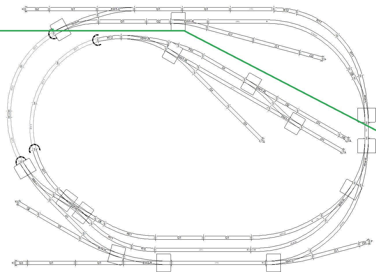

Zároveň jsem v rámci elaborování s místem navrhnul ještě tuhle variantu kolejiště. Jednodušší, celou v jedné rovině a s možností zašoupnout za skříň, dokud nebude terén. Provozní možnosti jsou identické s předchozí verzí, ubylo akorát stoupání a jedna zatáčka. Proti tomu se ale nafouknul skryťák. Zeleně je kulisa.
95x135 cm
