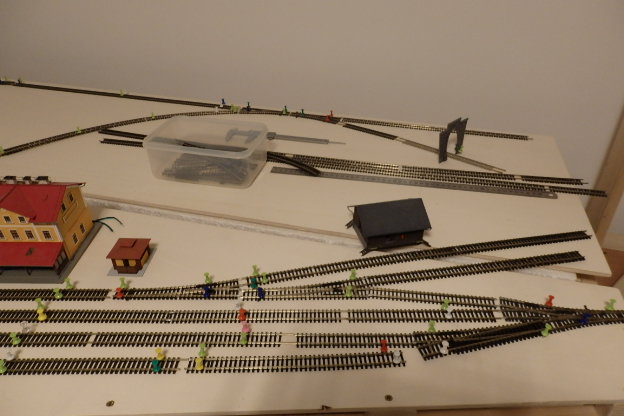

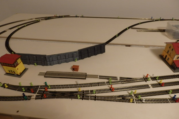

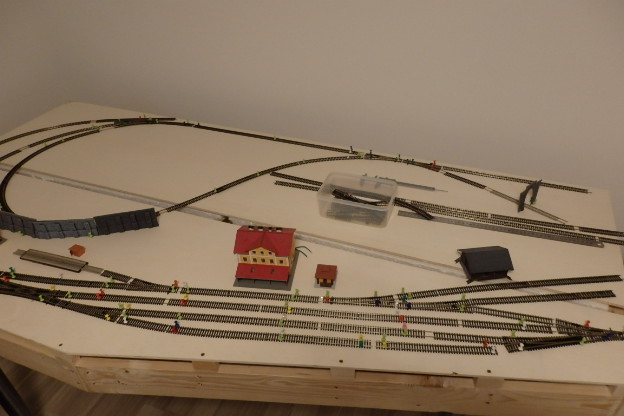

Tak som sa ešte pohral s preložením koľají.
Posunul som celé ľavé zhlavie o takmer 10 cm doľava.
Vľavo od VB som prerobil tankovanie PHM, prípadne tam rozmýšľam dať kusú koľaj = nástupište pre motorák lokálky??? čo poviete?.....
V pravom zhlaví som preložil trojcestnú výhybku, dlhšia horná kusá koľaj bude slúžiť pre sklad/rampu,
kratšia kusá koľaj by bola odstavná trebárs pre motorák, alebo tam preložiť tankovanie PHM z ľavého zhlavia???...
Predĺžil som týmito zmenami dĺžky staničných koľají na 95, 85 a pred VB 65 cm.
Mirec

Příspěvekod Jirkátor » stř 25 led, 2023 5:51 pm
Zbrojení lokomotiv naftou hned vedle staniční budovy se mi nezdá moc pravděpodobné, rampa s malým skladem by se mi zdála reálnější. Zbrojení dej doprava a na druhou kolej můžeš odstavovat posilový vůz pro motorák.

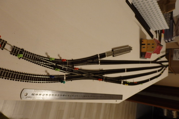

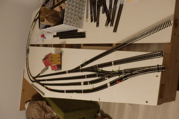

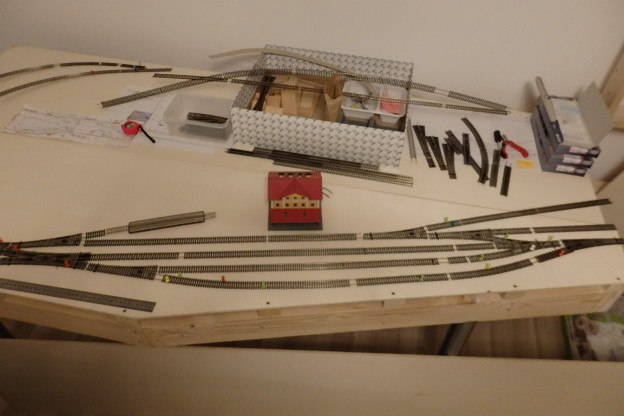

Příspěvekod Mirec » sob 28 led, 2023 4:52 pm
Urobil som pár zmien v stanici. Tú trojcestnú výhybku som dal úplne na kraj pravého zhlavia.
Viem že nie je moc modelová, ale získal som zase pár cm staničnej koľaje. Najdlhšia má 105cm.
A ako som spomínal, nejdem modelovať koľajisko na 100% striktne podľa železničných noriem. :)
V ľavom zhlaví nad križovatkou by som rád dal PHM tankovanie, i keď mi tam navrhujete napr. voľnú skládku,
prípadne státie pre motorák lokálky. Neviem sa rozhodnúť...
Za stavadlom a PHM koľajou bude oporný múr, za ktorým bude schovaná smyčka.
V pravom zhlaví na dlhšej kusej koľaji by som chcel rampu + sklad.
Na kratšej kusej koľaji napr. státie pre motorák, (odstavná koľaj...)
Mirec

Příspěvekod MichalM » sob 28 led, 2023 6:55 pm
Ono by se chtělo hlavně rozhodnout, jestli ta kolej kolem staniční budovy má být dopravní nebo manipulační. Podle toho bych potom pokračoval. Takto jak to máš, tak bych ji považoval spíš za manipulační a asi bych s tím neměl problém. Aby byla dopravní, tak je tam na můj vkus příliš výhybek a je taková rozdrobená.
MichalM
Příspěvky: 186
Bydliště: Praha / Prostejov
Re: Úzke koľajisko TT 410 x 72/100 cm
Příspěvekod Mirec » ned 29 led, 2023 4:24 pm
Ako píšeš MichalM, tá prvá staničná koľaj pred VB bude nakoniec ako manipulačná.
Druhá a tretia budú dopravné, medzi ktoré potom osadím nejaké panelové nástupište (SUDOP, alebo niečo pod.)
Ostatné rozmiestnenie koľají už asi nebudem prerábať.
Mirec

Příspěvekod Jirkátor » ned 29 led, 2023 5:43 pm
Nějak se mi tam pořád nelíbí ty dva šturcy na pravé straně. Tak divně tam trčí. Osobně by se mi víc líbilo, kdybys jednu výhybku úplně vyndal a dal jí jako pokračování té vnější koleje směrem ven a tu druhou otočil, dal jí hned za tu trojcestnou a šturc natáhl směrem k výpravní budově.
Snad to je pochopitelné, píšu z MT a nemám to jak nakreslit.
