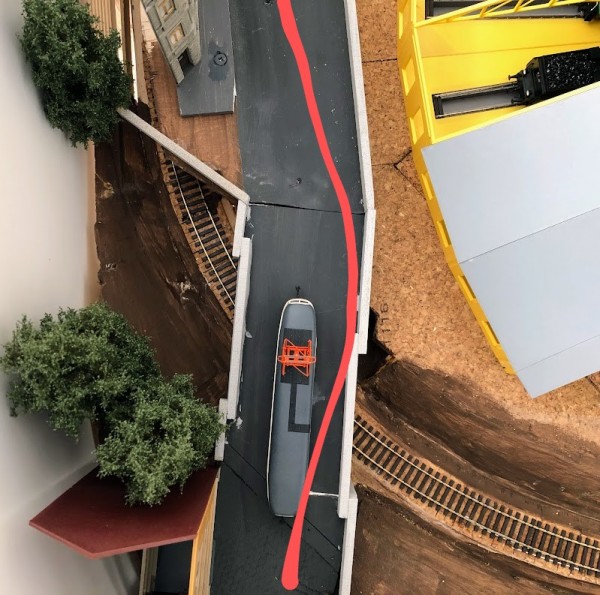

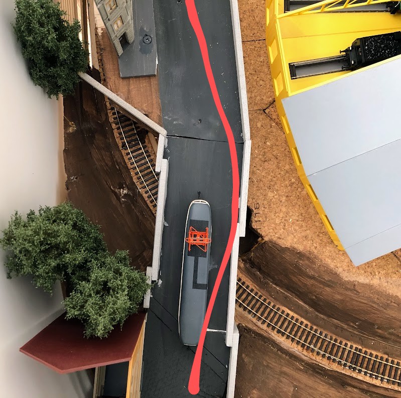

Příspěvekod marwin » pon 04 bře, 2024 5:07 pm
tak jsem do toho o víkendu řízl a spáchal pokračování za mostem. Musel jsem šoupnout jak šedivý dům doprava, tak i ten žlutý doleva, aby bylo možné vybudovat zářez s rozumným sklonem.
Pohled kolem depa na mizející trať pod mostem. Když už jsem v tom byl, tak jsem se rozhodl udělat model modelu mostu přes trať ze styroduru, aby bylo lépe vidět, jak to bude celé vypadat. Most bude ve finále o 4mm silnější, protože budu muset vozovku silnice zvýšit kvůli kolejím pro tramvaje.
Inspirovat se chci v bývalém mostě přes stanici Praha Dejvice. Líbí se mi na něm zábradlí s kulatými okýnky, opěry s kyklopského zdiva a sloupy s lampami.
Pohled na ulici: Ze styroduru jsem udělal dočasnou opěrnou zeď a zábradlí. Nemá smysl zatím dělat finální kamenno zeď než se doladí silnice si tramvají. Vysoký dům od Arber modelle jsem vyřadil a na jeho místo dal užší bílý dům, který byl původně v levé části za mostem. Oblast vlevo od šedivého domu je taková divná, ale tento pohled nebude moc častý.
Poslední snímek je pro názornou ukázku, jak je to tam našlapaný :D

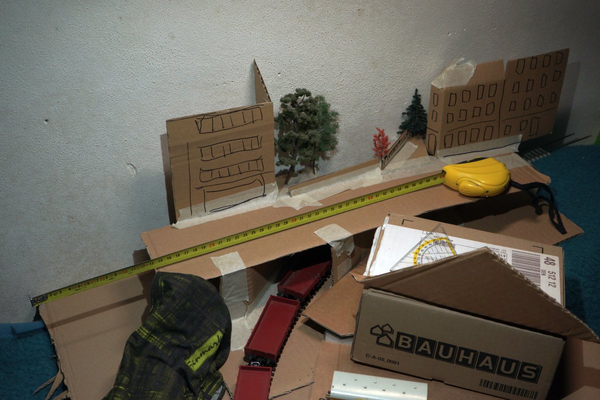

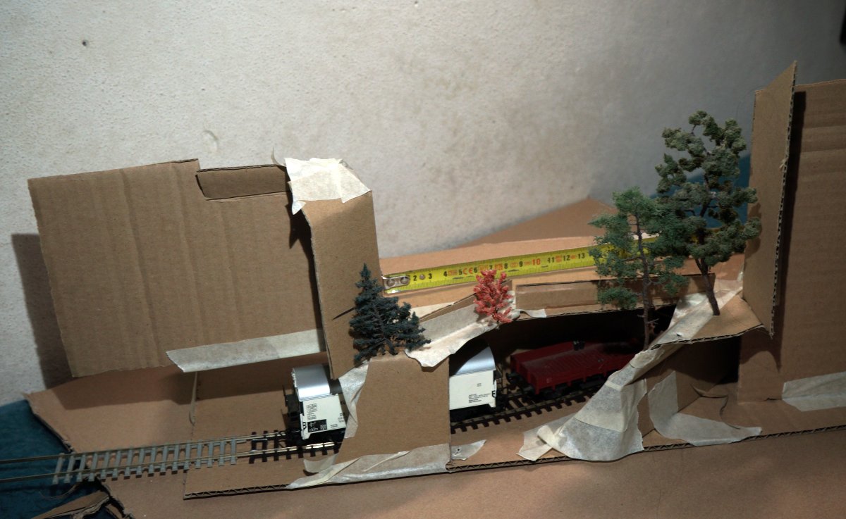

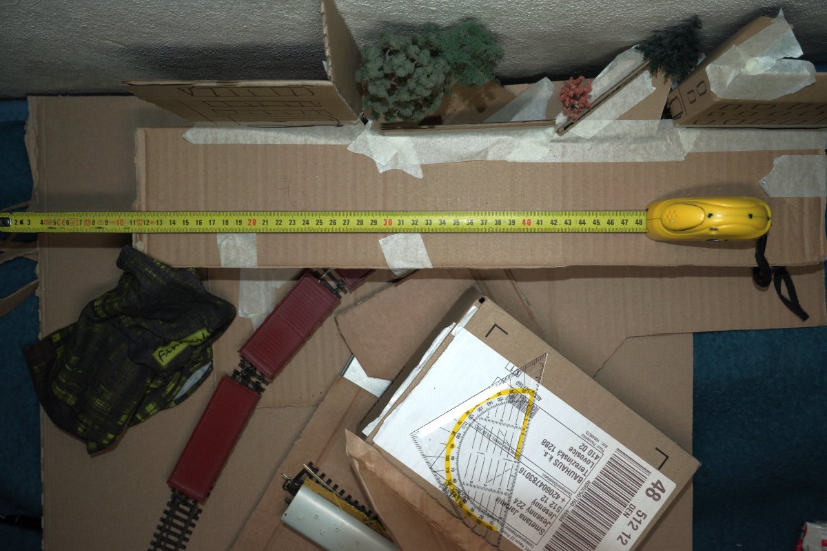

Příspěvekod jafobe » pon 04 bře, 2024 6:02 pm
Koukám že jsi byl rychlejší... já o víkendu simulovat absolutně nestíhal, tak jsem simuloval až dneska po práci, a když jsem naposled koukl na forum jeětě jsem nový příspěvek neviděl...Tak už jen můžeme porovnat moji simulací kartonovou s Tvojí reálnou... :mrgreen:
a pohled odzadu...
A jak tak koukám tak jsem trochu z fotek neodhadl jak je most daleko odzadu, takže ho mám zhruba o polovinu blíž dozadu. Ale jinak s zdá že jsi záměr který jsem nadnesl pochopil.

Příspěvekod marwin » úte 05 bře, 2024 4:12 pm
jafobe píše:Koukám že jsi byl rychlejší... já o víkendu simulovat absolutně nestíhal, tak jsem simuloval až dneska po práci, a když jsem naposled koukl na forum jeětě jsem nový příspěvek neviděl...Tak už jen můžeme porovnat moji simulací kartonovou s Tvojí reálnou... :mrgreen:
tak koukám, že simulace se celkem trefila do skutečnosti :D. Díky ti i Zlámalíkovi za postrčení správným směrem, takto to vypadá lépe.
Keře na okraji náspu u rotundy zakryjí trať a nebude tak vidět, že točí i pod mostem a pak bude záležet na fototapetě. Koupil jsem nějaké od Fallera, tak je tam zkusím.
