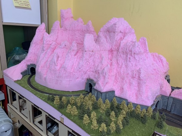

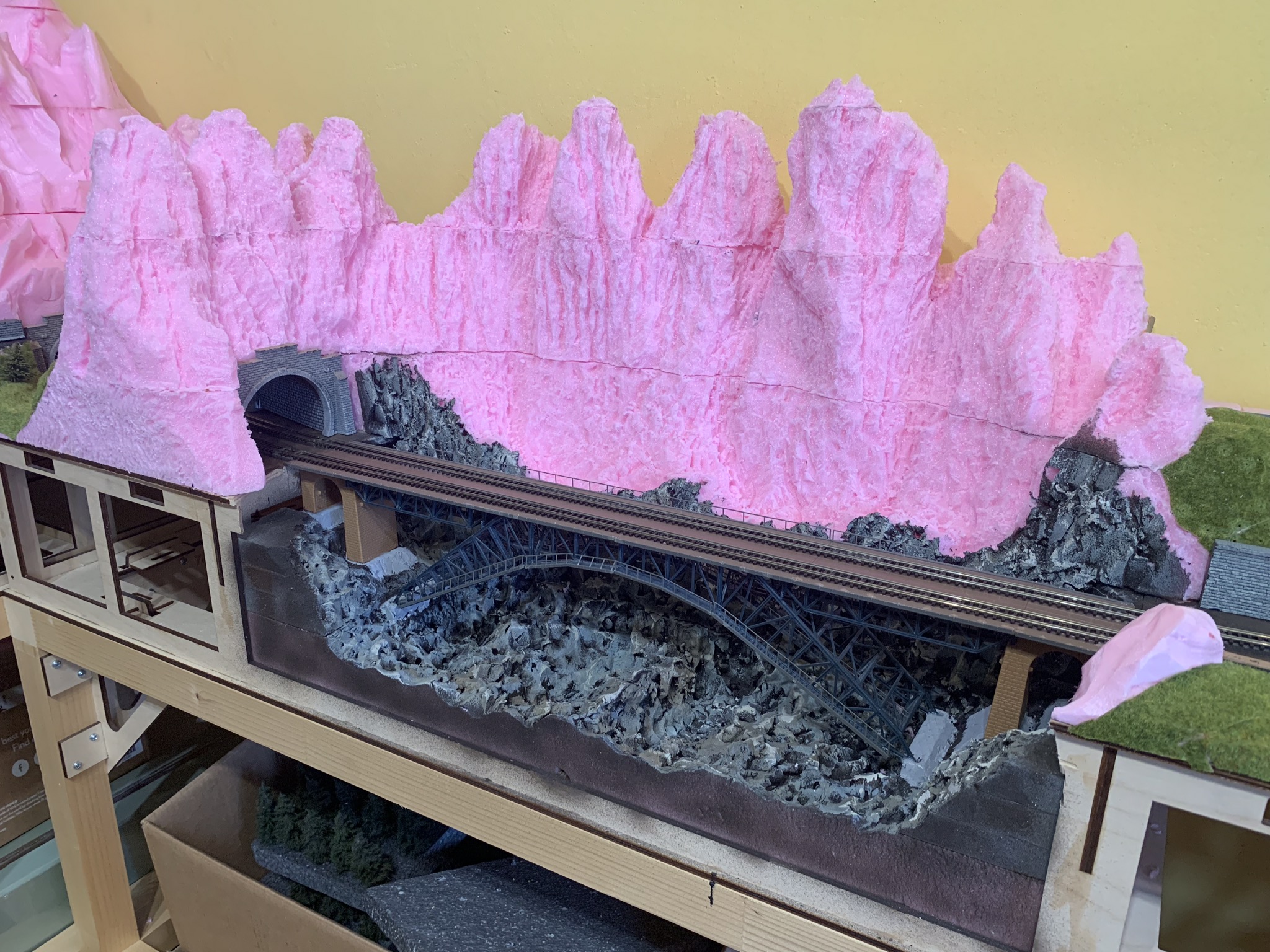

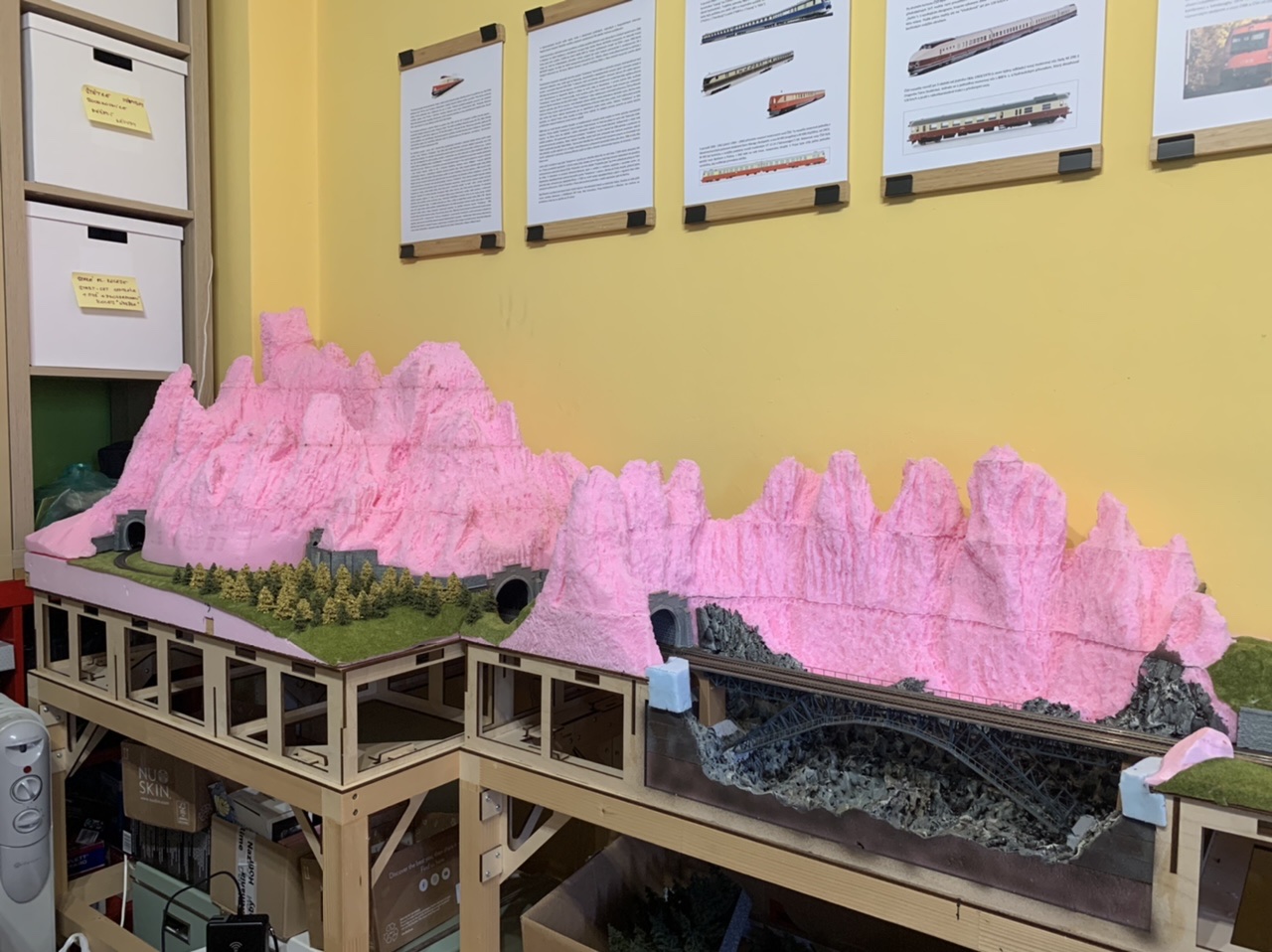

Příspěvekod Ove » pon 17 říj, 2022 4:32 pm
probíhá výluka, páč se intenzivně pracuje na skalním masivu...
Ove
Příspěvky: 588
Bydliště: Havlíčkův Brod
Re: eNdobona

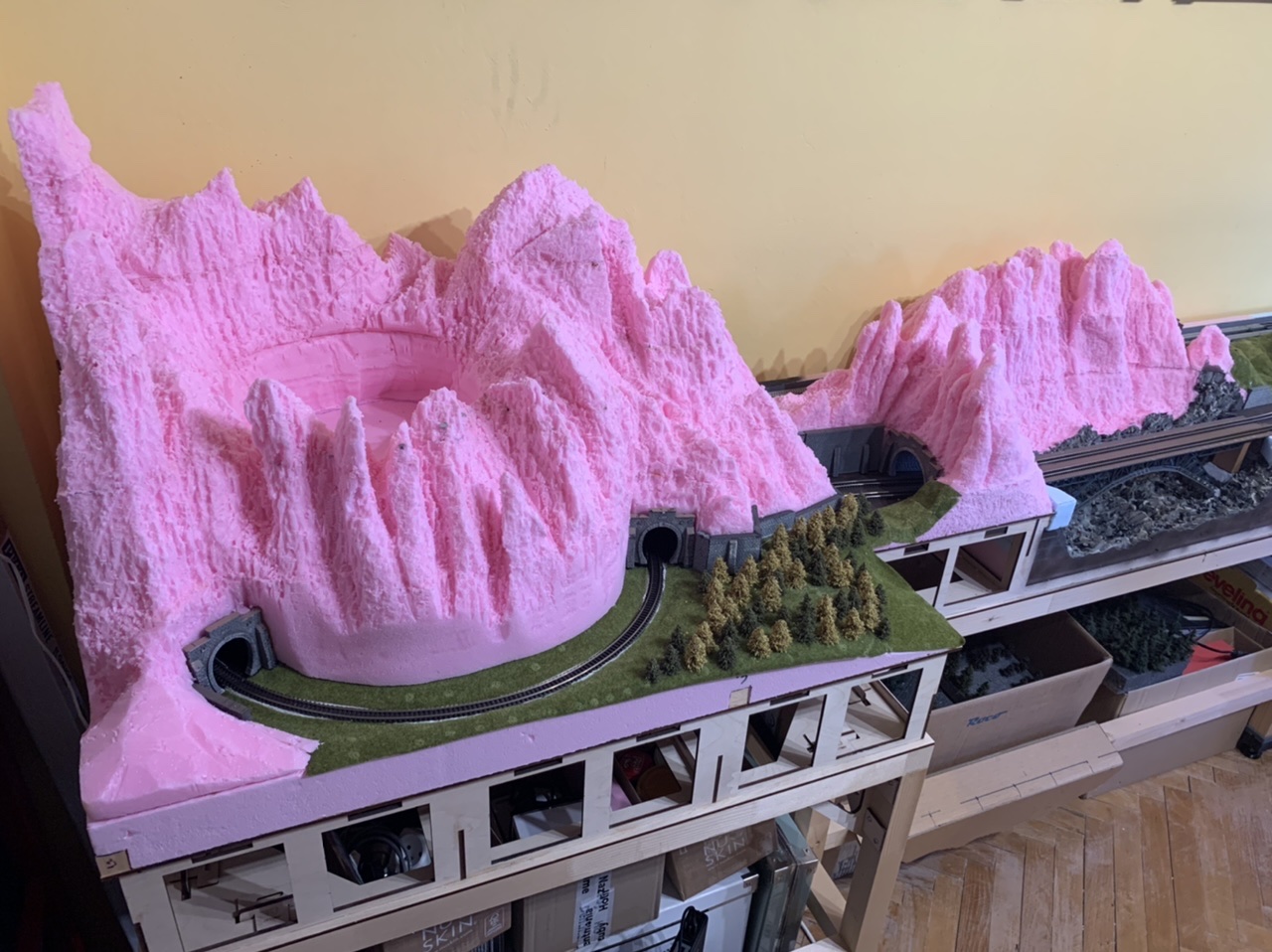

Příspěvekod Ove » pon 17 říj, 2022 4:35 pm
..výluky využili lesníci a začali zalesňovat vykácené plochy..

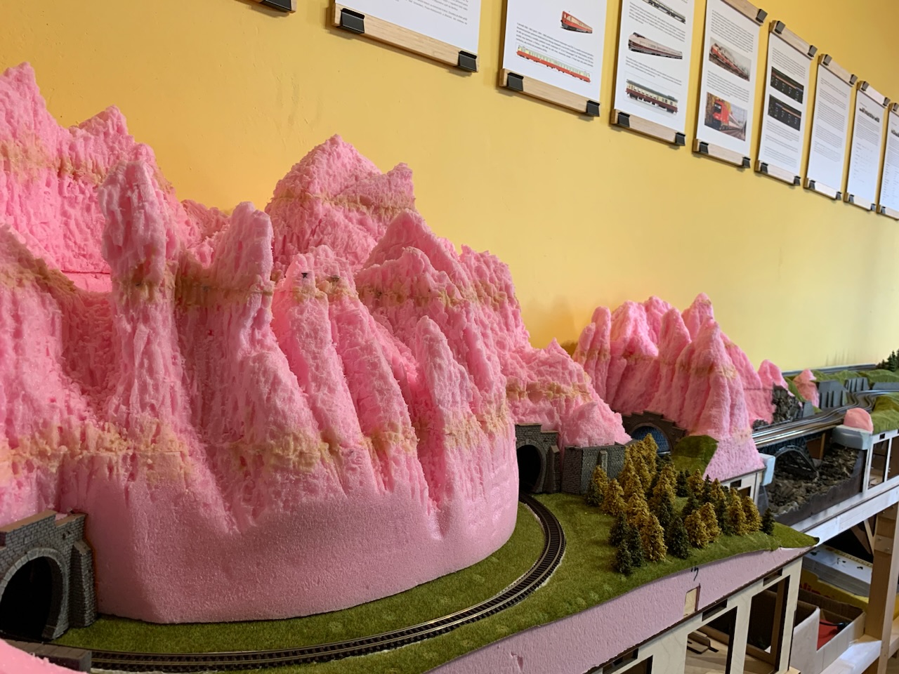

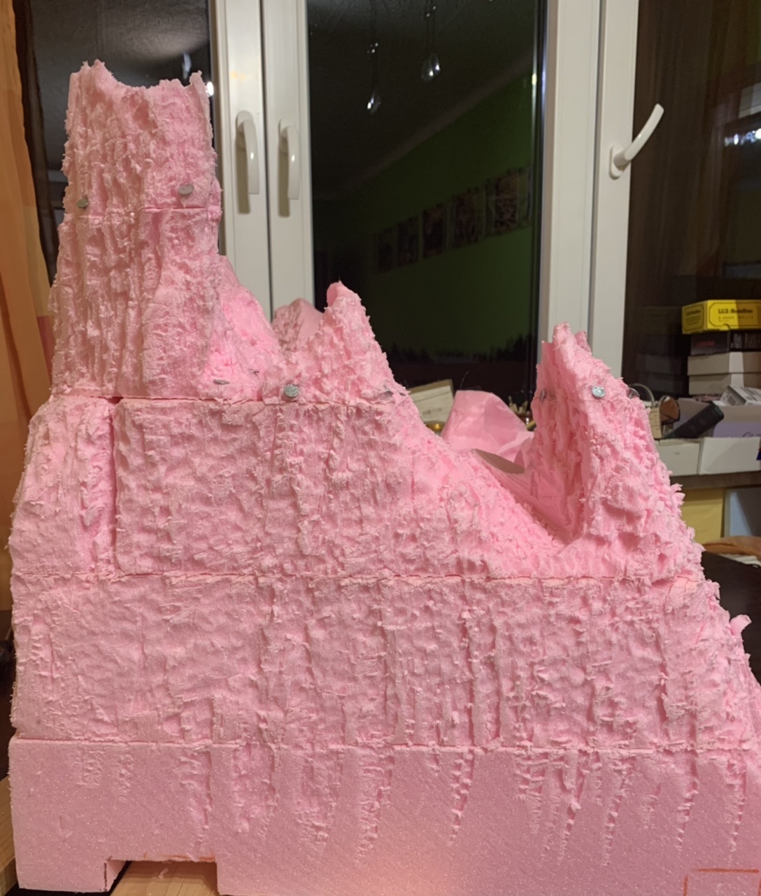

Příspěvekod Ove » sob 22 říj, 2022 5:46 pm
pokračuju…

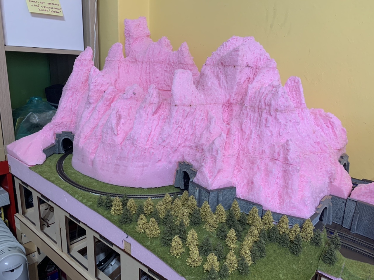

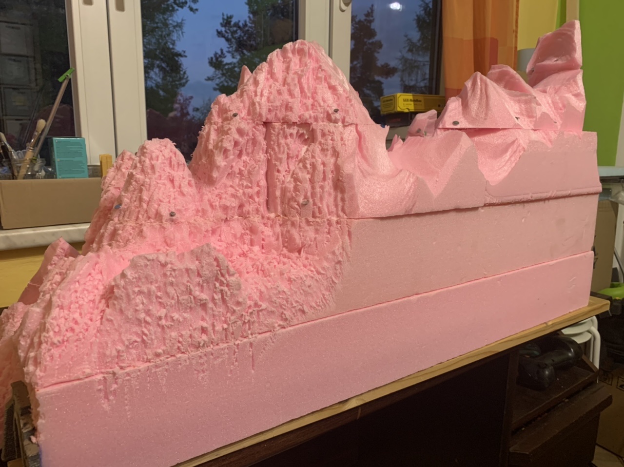

Příspěvekod Ove » ned 23 říj, 2022 3:41 pm
předpřipraveno na tmelení a nástřik první vrstvy

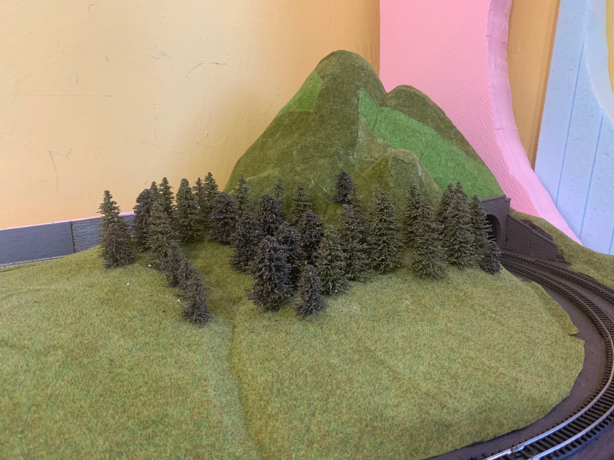

Re: eNdobona

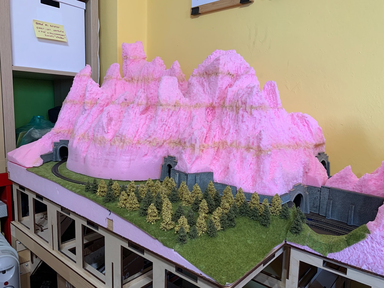

Příspěvekod Dusan » ned 23 říj, 2022 4:34 pm
Sleduji a fandím. Chápu, že ty kopce tam v nějaké formě asi chceš mít. Ale přece i "alpské" štíty mají nějaké předůří, které se postupně zvedá a pak z toho ční ty skalní úbočí. A do takové krajiny se ta železnice pak rukou člověka umělými stavbami (náspy, zářezy, tunely) zakousává cestou nejmenšího odporu, pokud možno. Tady to tak nevidím, hlavně na tom levém segmentu. Omezení prostoru je mi jasné, ale .....
Takovéhle štíty by měli význam na foto pozadí "někde v dáli" a tady měly být jen kopečky před nimi. Máš tam cca 0,6m materiálu, do kterého jsi vysochal štíty od 2000m. nad mořem výše. To měřítkově i s brutálním koefientem tolerance moc nevychází.
Jestli má znázorňovat výsek vysokohorské krajiny, tak bych tomu přizpůsobil i ten předek levé části, bez té zelené placky se stromy před stěnou Eigeru :mrgreen:
Nekritizuji, jen přemýšlím "nahlas" u klávesnice :wink:
Příspěvky: 1370
Re: eNdobona
Příspěvekod Ove » ned 23 říj, 2022 5:43 pm
Dusan píše: Nekritizuji, jen přemýšlím "nahlas" u klávesnice :wink:
Hoj.. přemýšlíš dobře… Tyhle skály jsou připraveny na tuhle “zvrhlost” co si tam vyrobím
https://youtu.be/U9pFOMfkNvI
Každopádně ta skála je sundavací a počítám, že ji jednou nahradím jiným “kopcem” (co bych jinak dělal v důchodu)

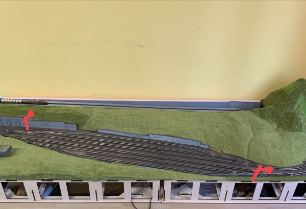

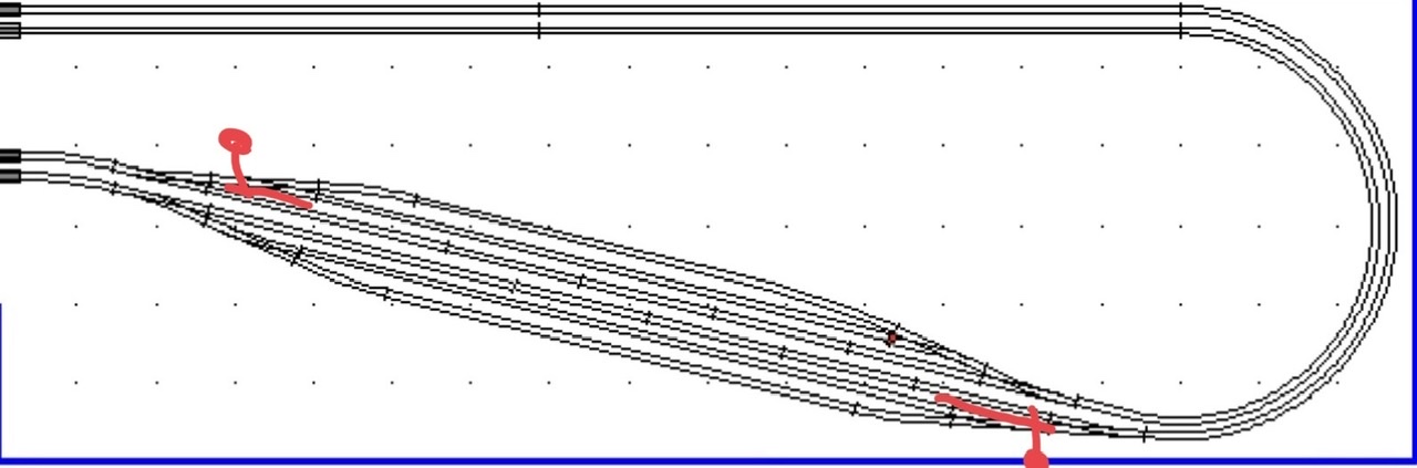

Příspěvekod Ove » ned 23 říj, 2022 5:55 pm

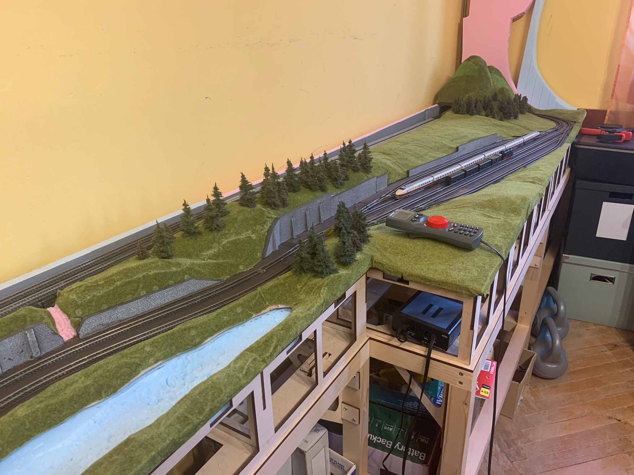

apropos, dotaz na znalé:
Chtěl bych přiblížit realitě provozu v době, kdy jezdila VINDOBONA coby motorová souprava a osadit tu malou stanici (sloužící k odstavení vlaků) odjezdovými návěstidly. Jenže “eNko”, takže výběr poskrovný a dostupnost nulová, čili bych takže “minimalistické maximum”, čili jedno mechanické (dvouramenné) na každé zhlaví… je to vůbec správně?
Ove
Příspěvky: 588
Re: eNdobona
Příspěvekod Jirkátor » ned 23 říj, 2022 6:50 pm
Když bude takto, bude platit jen pro jednu kolej. Pokud má být skupinové, tak umístit vně kolejí.

Příspěvekod sidlo » pon 24 říj, 2022 7:15 am
Ove píše:Chtěl bych přiblížit realitě provozu v době, kdy jezdila VINDOBONA coby motorová souprava a osadit tu malou stanici (sloužící k odstavení vlaků) odjezdovými návěstidly. Jenže “eNko”, takže výběr poskrovný a dostupnost nulová, čili bych takže “minimalistické maximum”, čili jedno mechanické (dvouramenné) na každé zhlaví… je to vůbec správně?
Dvouramenná odjezdová návěstidla byla zrušena v roce 1953 viz http://vlaky.bestsite.cz/zeleznice/vyvoj-navestidel-csd-cast-iii-1946-1962-2-17.htm.
Pokud by si modeloval dobu před zrušením směrové návěstní soustavy, tak v této stanici by si musel i tak použít jednoramenné odjezdové návěstidlo, protože ze stanice vede pouze jedna trať.
Jedno odjezdové návěstidlo není žádná rarita, viz Pohled, Přibyslav, Sázava... před zavedením releovky.

Příspěvekod Ove » úte 25 říj, 2022 6:23 pm
čiliže takto?
Ove
Příspěvky: 588
Re: eNdobona

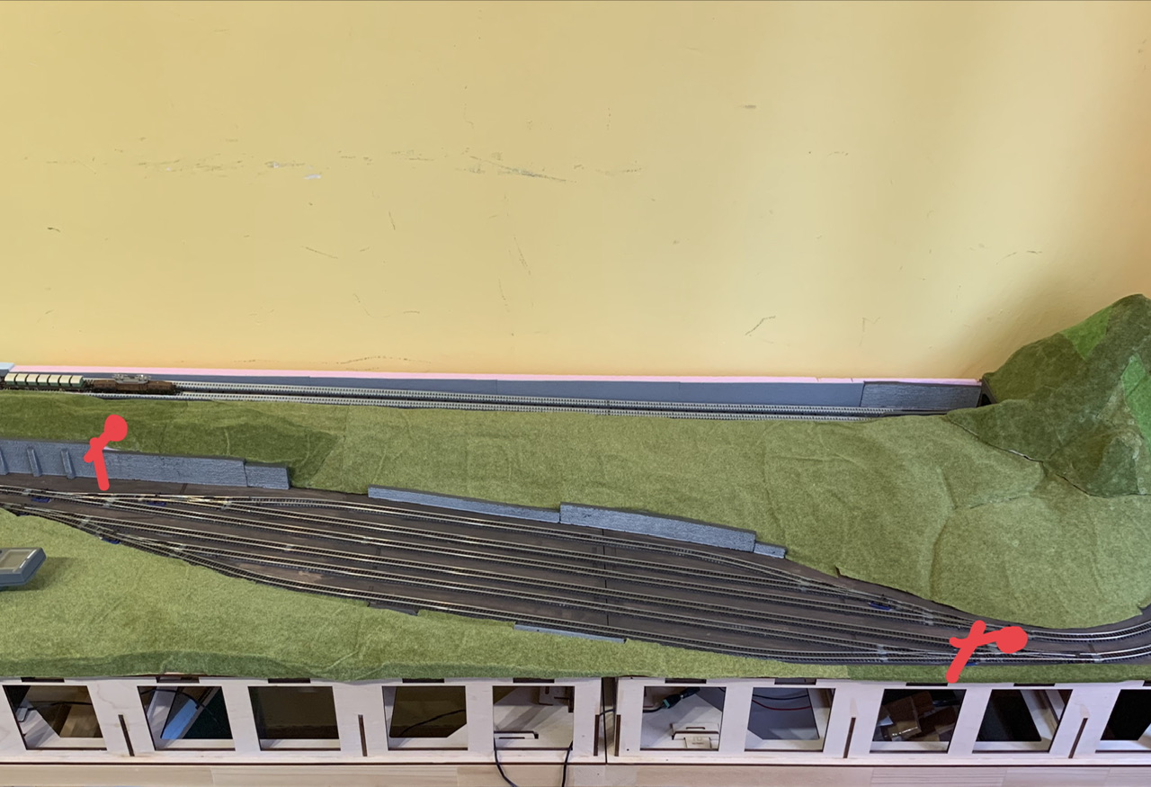

Příspěvekod Jirkátor » úte 25 říj, 2022 6:30 pm
Ještě kousek dozadu, hlavně to vpravo. Když bude vjíždět vlak, tak buď zastaví u předního námezníku, nebo na úrovni odjezdového návěstidla, záleží co je blíž. Zkrátil by sis tak užitnou délku hlavních kolejí.
Jirkátor
Příspěvky: 1317
Bydliště: Veselí nad Lužnicí
Re: eNdobona
Příspěvekod Ove » čtv 27 říj, 2022 3:55 am
Jirkátor píše:Ještě kousek dozadu, hlavně to vpravo...
Pochopil jsem a děkuji.

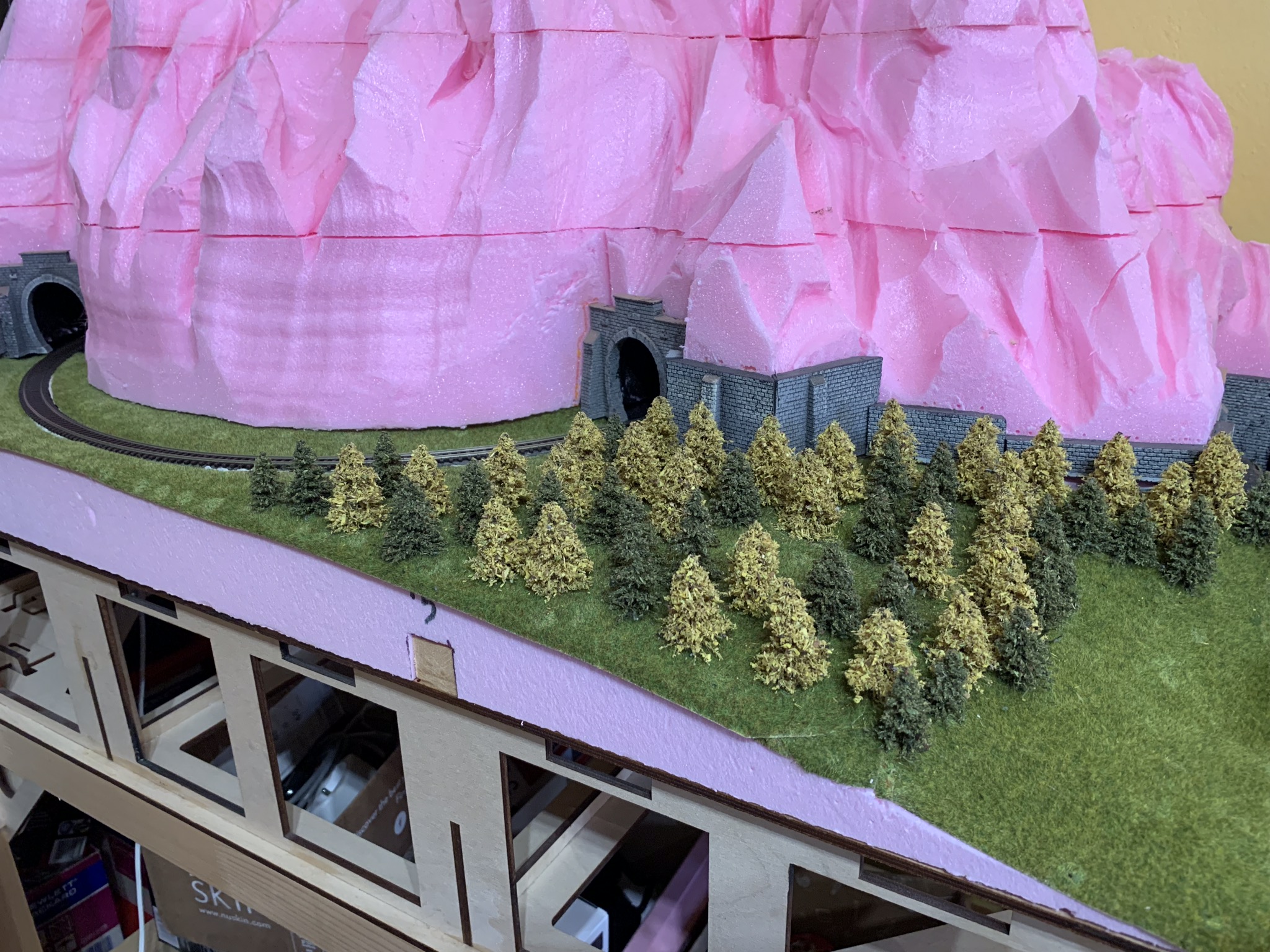

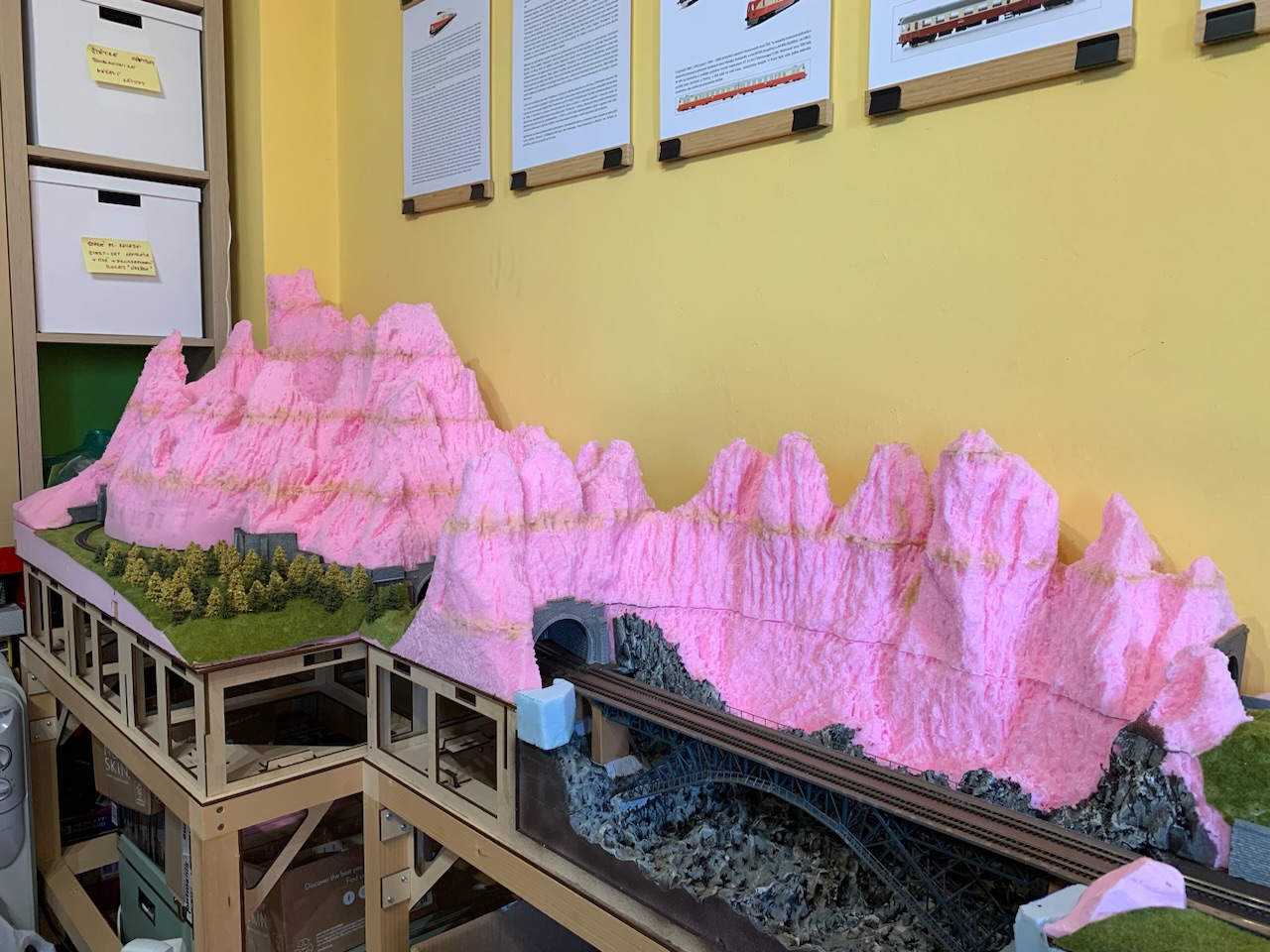

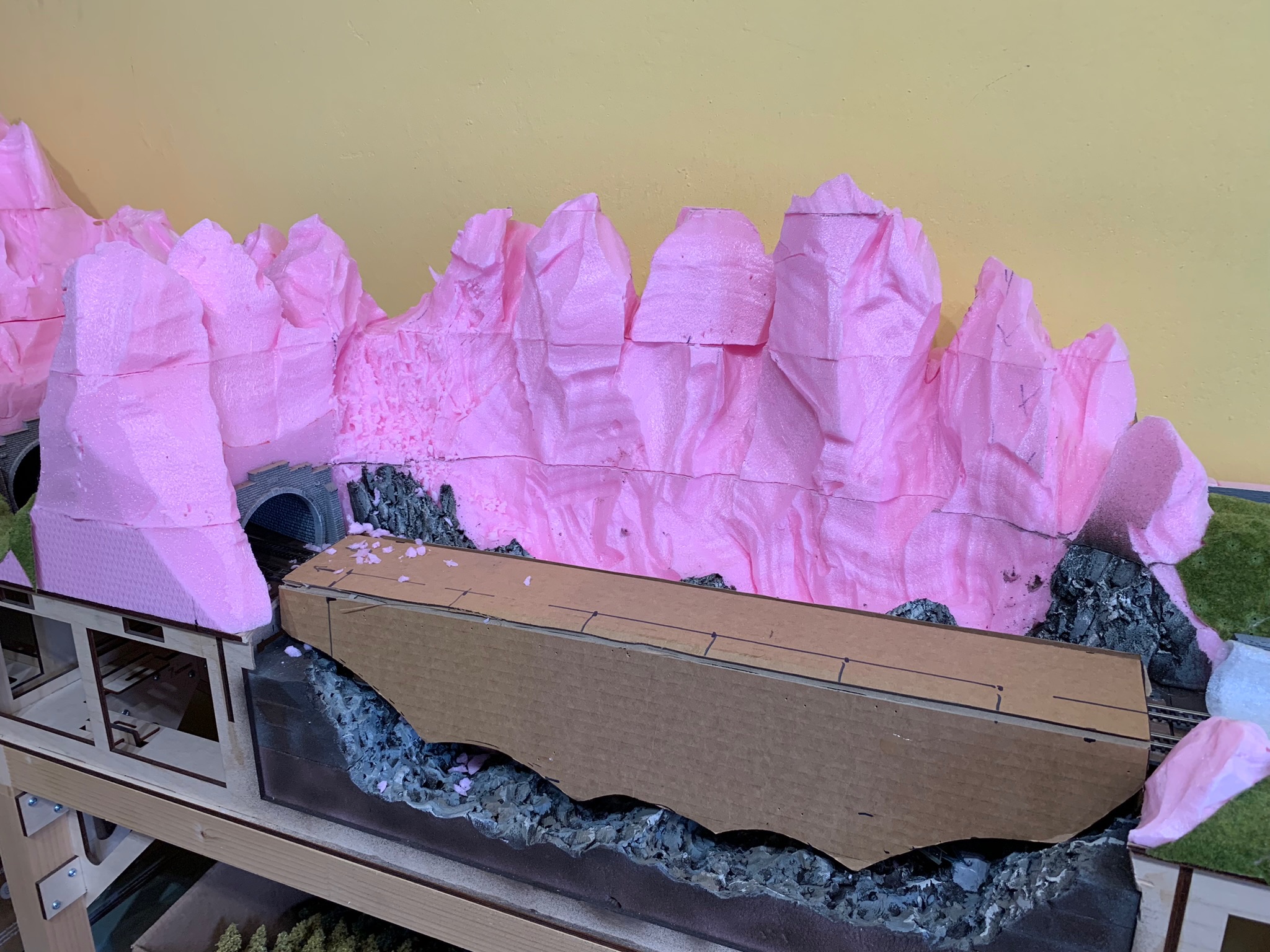

Příspěvekod Ove » pát 28 říj, 2022 5:49 pm
zakytována spára, sice to není moc vidět, ale zbytek skryje barva, případně vegetace…
