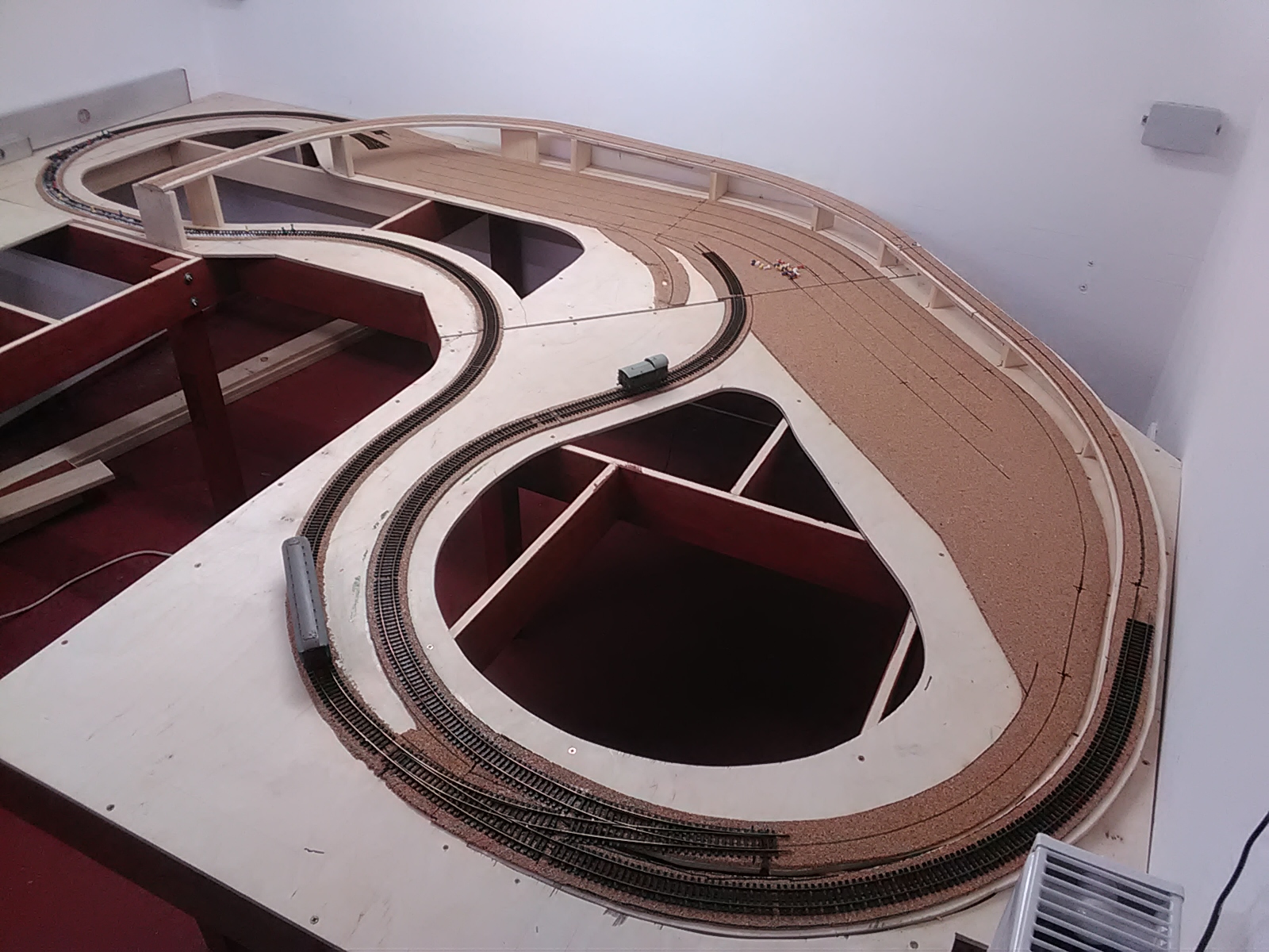

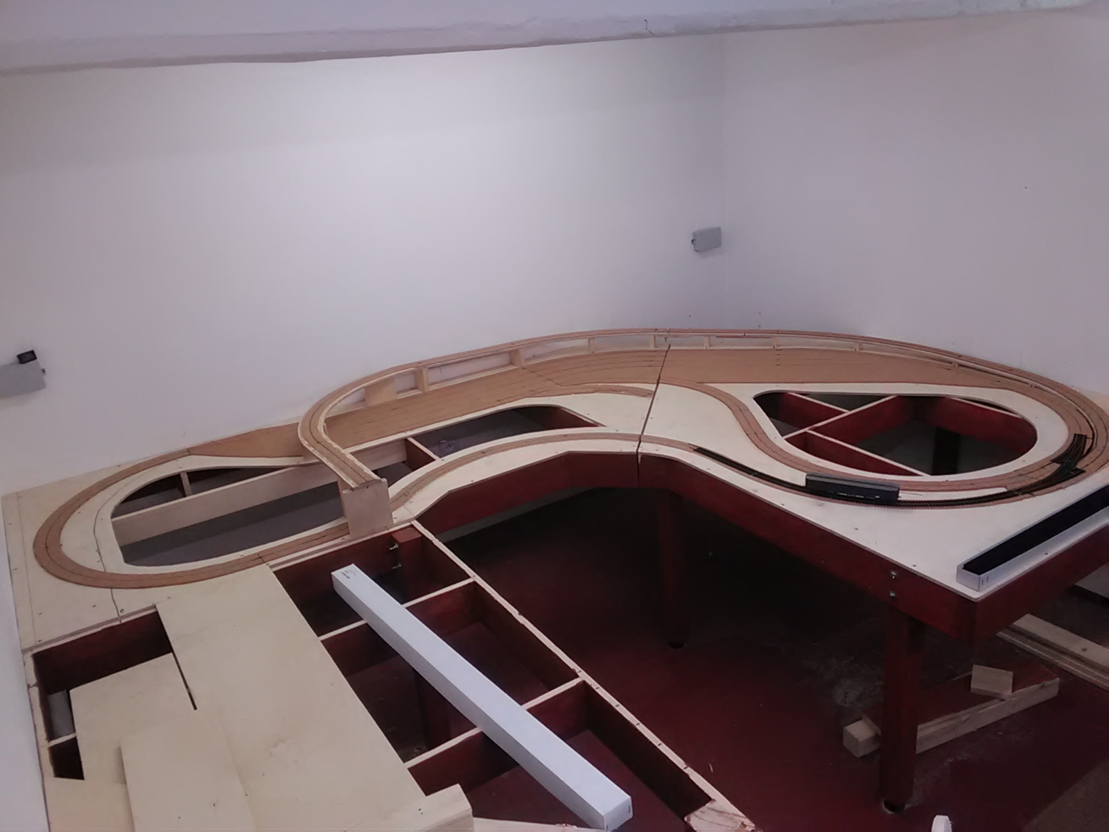

Ahoj, rámy jsou hotové, korkové podloží pod SN je položeno,trasy narýsované i stoupání že SN je vystoupane:) Dnes mě přišli první obloukové výhybky a krabice flexí kolejí. Přiznám se že je držím poprvé v ruce a bude to sranda je tvarovat:)
Plán mám následující: učit se pokládat kolejivo v SN, rozhýbat výhybky- mám objednané servo přestavníky plus dekodéry od dccdoma. Takže stavba se teď trochu zpomalí a začnu se učit elektrické záležitosti. Jinak stále čekám na Roco start sadu se z21 takže stejně nemůžu moc pokračovat.

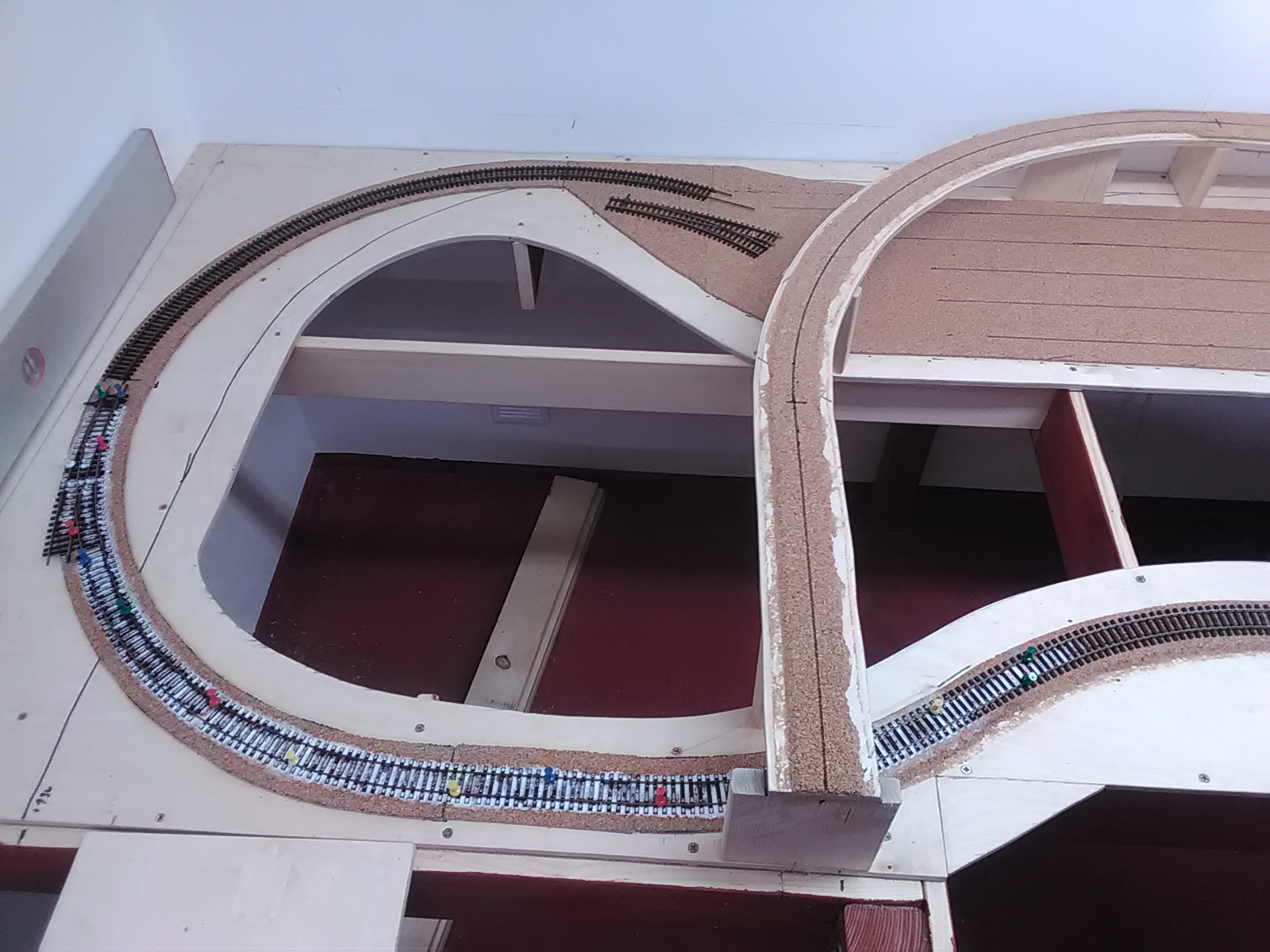

Ahoj,zase o pár kolejí sem dále. Lepení jde docela hezky... předem kolej nahrubo natvaruji ,pak prispendlim v požadovaném tvaru a zaliju herkulesem. Žádné stopy ani mapy po lepidle se mi nedělaji. Výhybky oddělují na jedné kolejnici izolovanýma spojkama a tvořím budoucí úseky(snad je to tak ok) Drátky pod kolejištěm též přibývají...

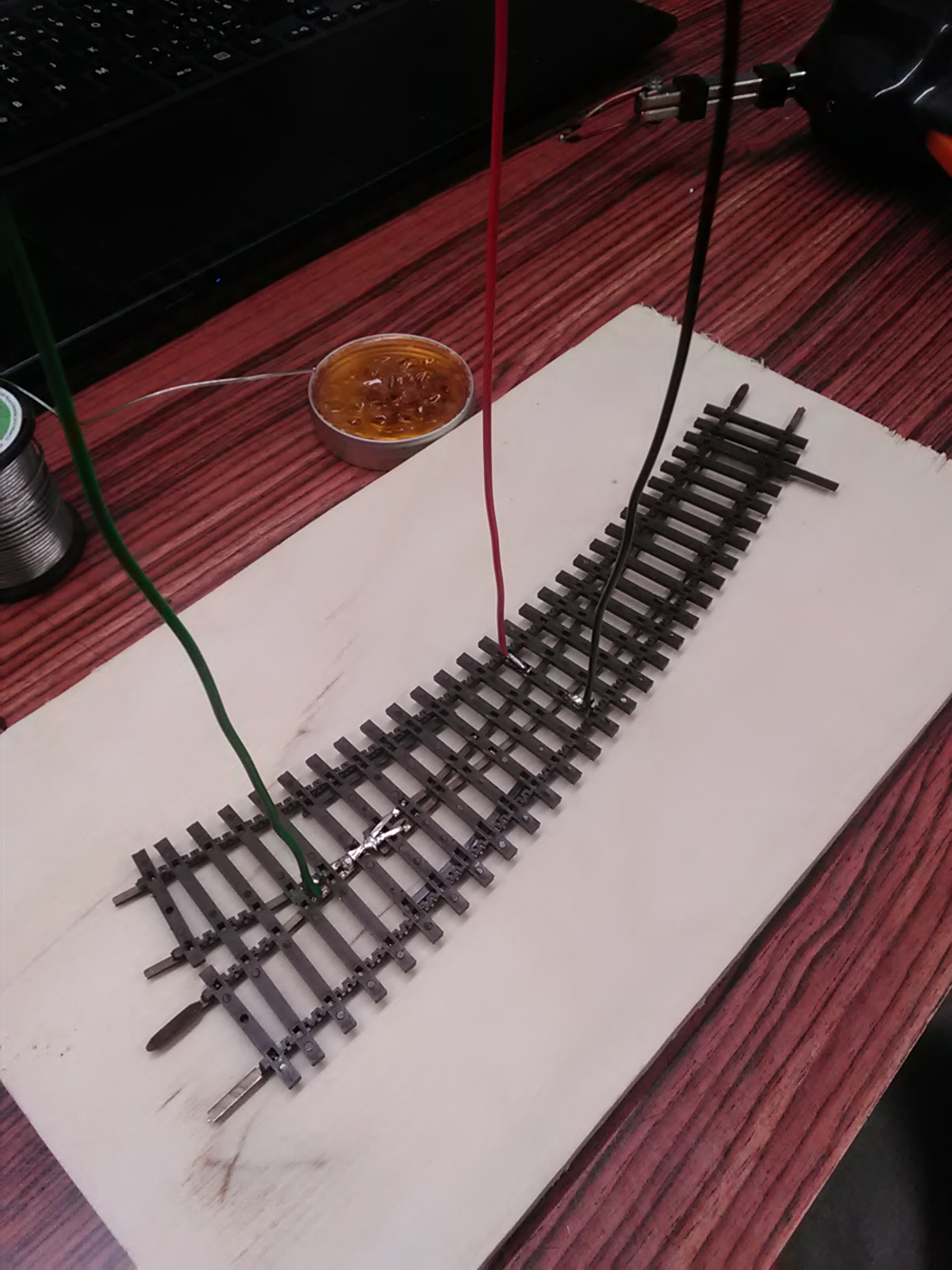

S tim pajenim jsem zatim vyzkousel dve varianty:
Prvne napajet ze spoda na kolejnici a pak teprve polozit kolej - neni nic videt a nehrozi popaleni prazcu potoze si je roztahnu a je misto.(bavim se o flexi)
Za druhe polozit kolej,prilepit a pak pajet - podarilo se mi pajkou poskodit prazce. Do SN dobry ale viditelne casti asi budu pajet predem ze spoda...
A barveni vubec nevim zda barvit kolejnice. Tyhle elitte maji takovou tmavsi povrchovou upravu ze to uz vypada z vyroby stare.

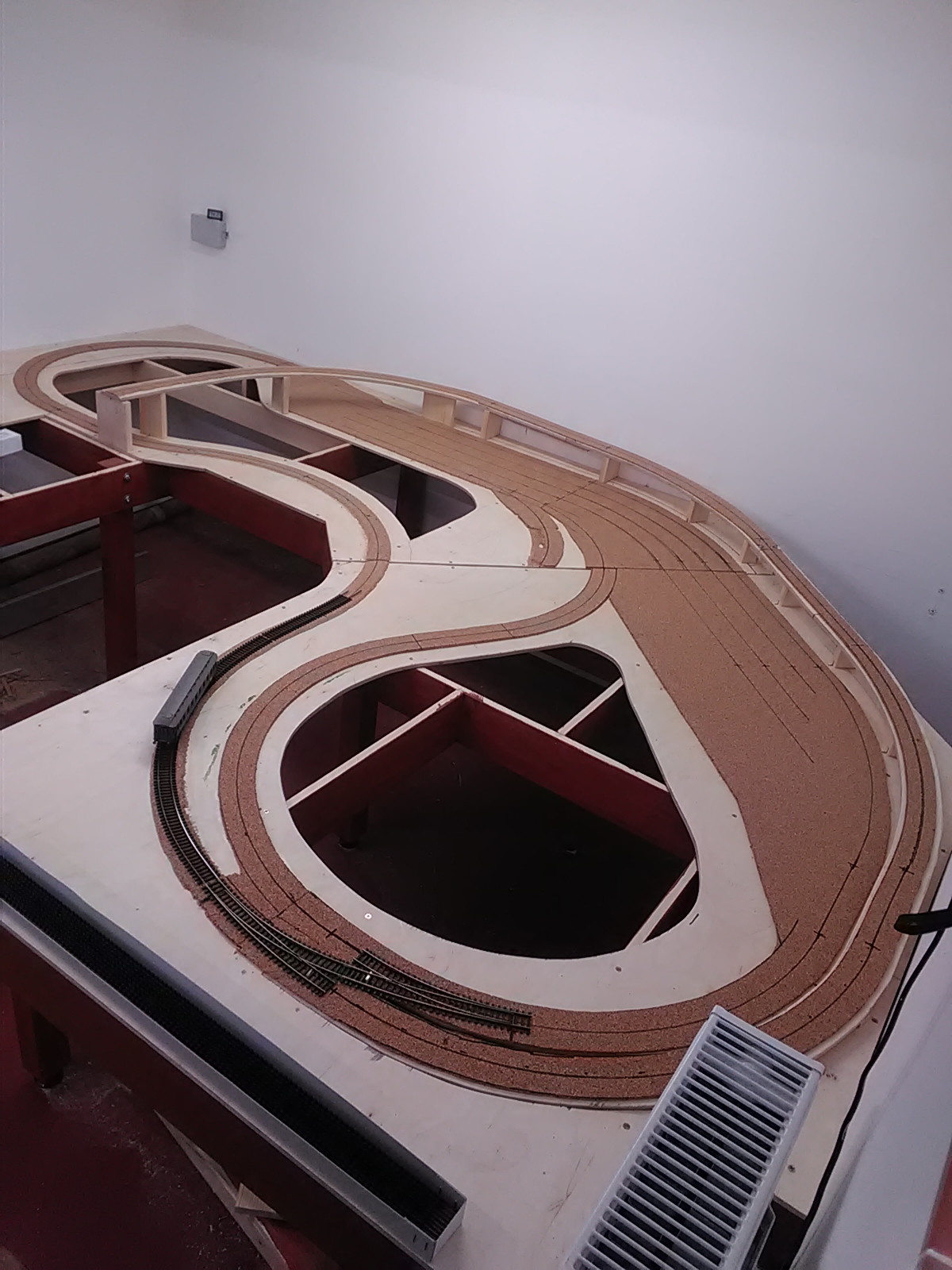

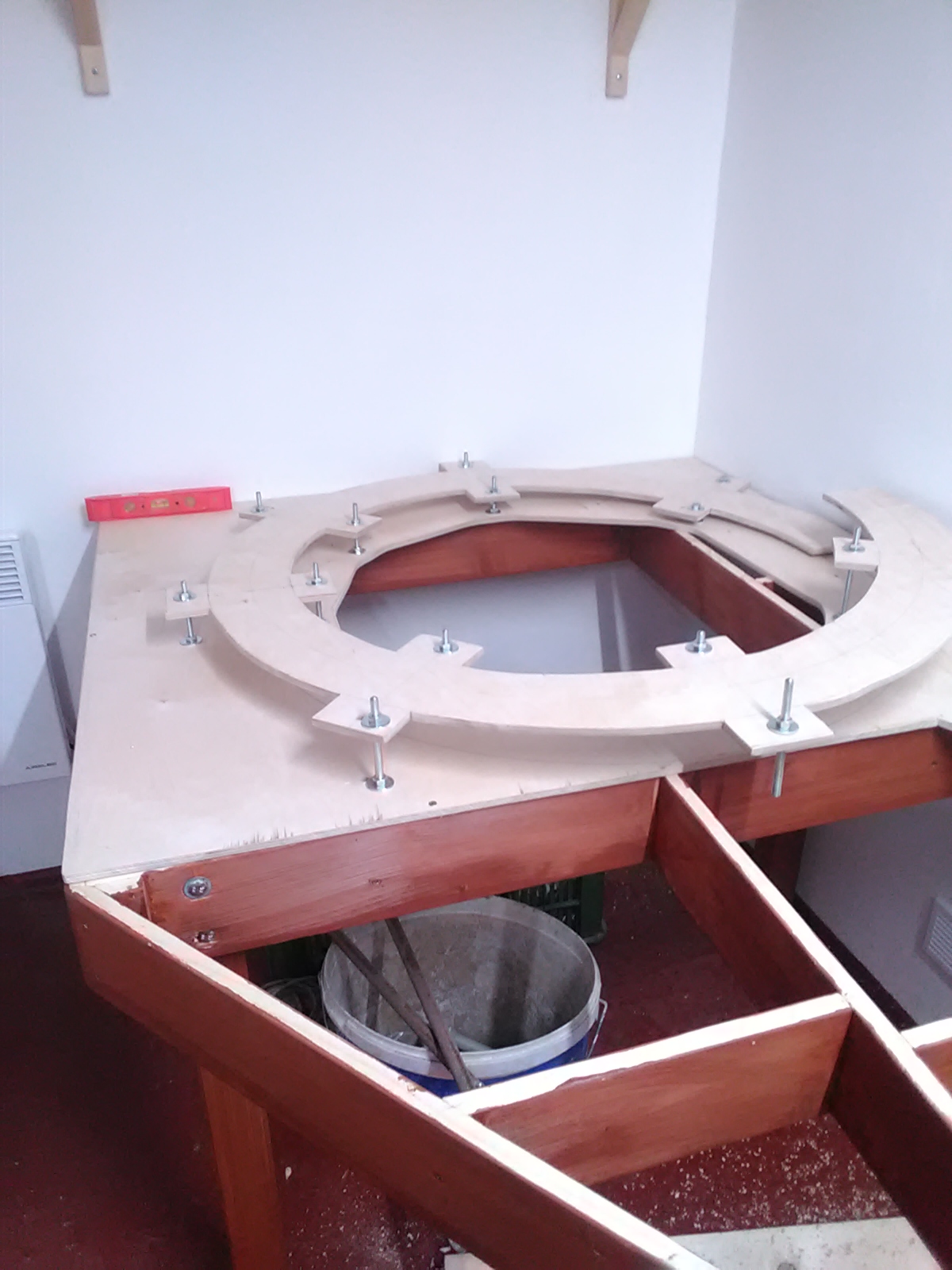

přes léto práce na kolejišti pokračuje pomalu ale i tak se trochu posouvam kupředu.

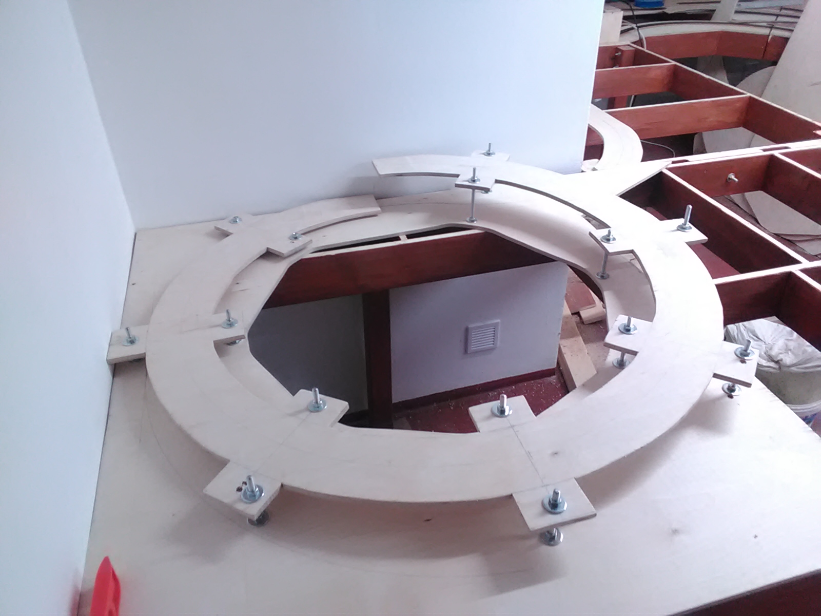

Momentálně pracuji na spirále která provede že SN na hlavní nádraží.
S čím ale bojují je vlhkost ve sklepě teď přes léto. Někdy vyskočí až na 80%coz je moc. Přes zimu když se topí je to kolem 60% což je ok.Koupil jsem pohlcovač vlhkosti a stáhl jsem ji kolem 75%.
Utrácet za klimatizaci se mi nechce tak přemýšlím co s tím. Když větrám je to ještě horší. Holt starý barak:(
Ještě zkusím koupit ventilátor a vlhkost odsávat do komína kde mám odvětrání teď ale jen přirozeným tahem.

Re: Kolejiště H0- "Kolibov" dle návrhu p.Ferdiana
Příspěvekod ondřej001 » sob 24 črc, 2021 3:55 pm
asi by to chtělo nucený oběh vzduchu se sáním z venčí. Dříve to naší dědové měly v chalupách. Neměly eletriku, ale průvan v chodbě, která rozdělovala obývací část s hospodářskou. Možná by se vyplatilo sehnat nějakého architekta, který má hobby ve starých budovách, např. kostely, hrobky...
Příspěvekod Jirka1984 » ned 25 črc, 2021 1:49 pm
Mám vyzkoušeno když dám větráčku na micro větrání a dám ruku k větrací mřížce do komínu tak to má nepatrný tah. Tak tam zkusím dát ventilátor a trochu tomu pomoc.
