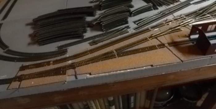

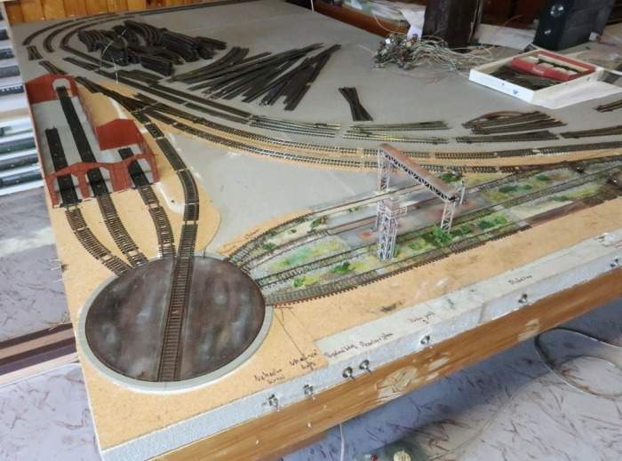

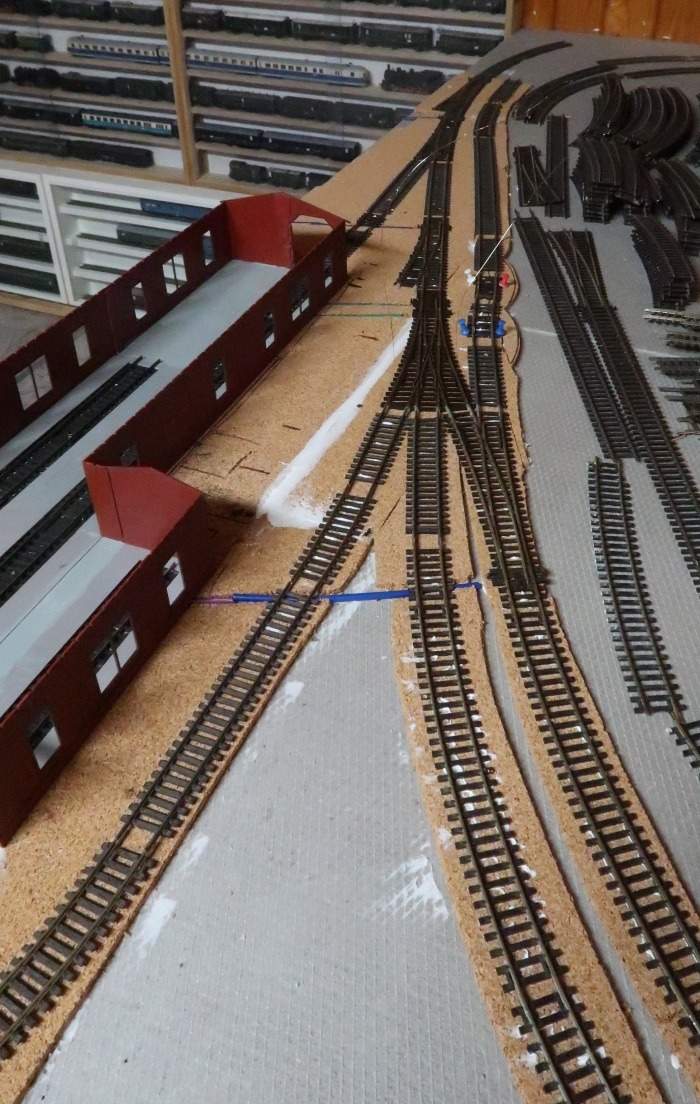

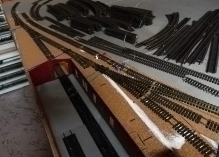

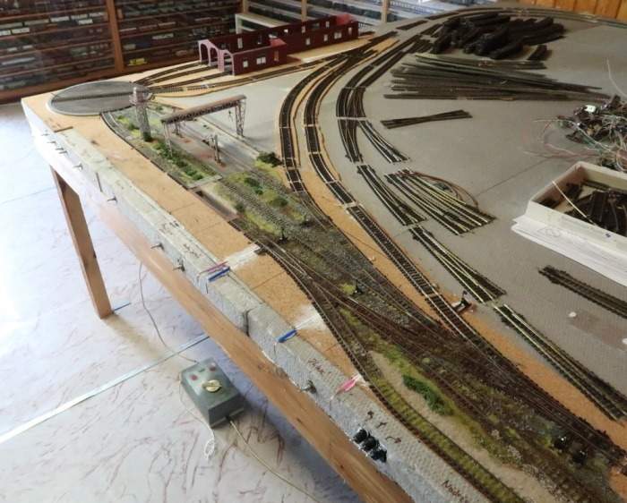

Příspěvekod Tempotaxi » pon 22 úno, 2021 1:43 pm
Pomalu se už začíná rýsovat depo do trianglu. Přibyla kolej pro nehodou soupravu a kolej pro uhelný výtah. Uprostřed trianglu bude uhelná skládka, uhelný výtah a malé kolejišťátko pro uhelné vozíky.
Kolem výtopny ještě přibyla objízdná kolej.

Příspěvekod Tempotaxi » pon 22 úno, 2021 6:24 pm
Drahá část zhlaví v depu je už také položena. Ještě budou dvě kusé koleje. Na jedné bude vytápěcí kotel.

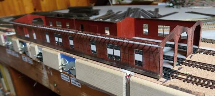

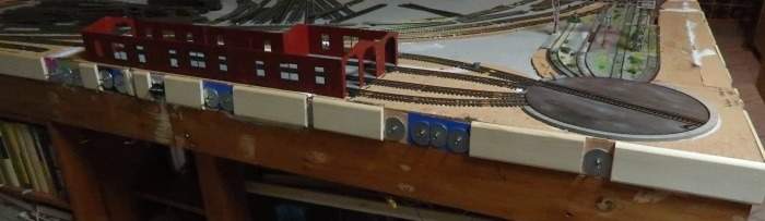

Příspěvekod Tempotaxi » stř 24 úno, 2021 5:14 pm

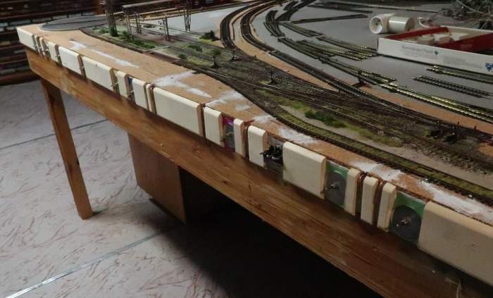

Po elektrické stránce jsou všechny koleje funkční. Všechny výhybky jsou ručně funkční.
Tak jsem trochu zapracoval na přepínačích a táhlech. Ještě by to chtělo něco na táhla dát. Zatím nevím, snad se něco šikne.
Ještě udělat popis všech přepínačů a očíslovat výhybky.

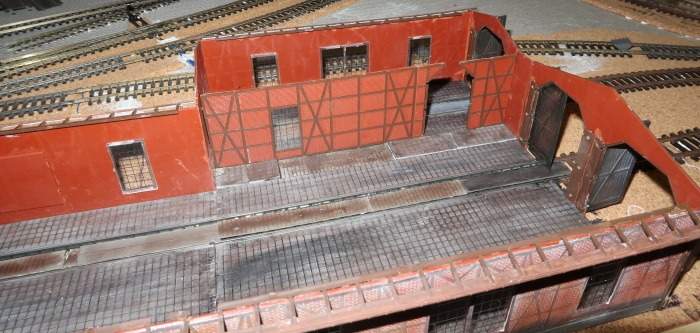

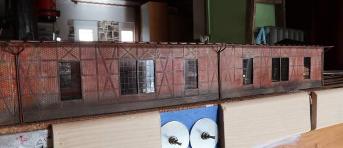

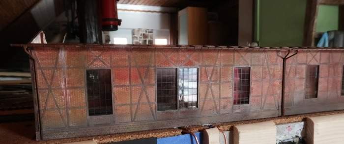

Příspěvekod Tempotaxi » čtv 25 úno, 2021 7:42 pm

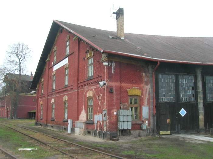

Dále jsem se věnoval výtopně. Udělat patinu na cihlovém zdivu. Hrázděné zdivo má trochu jinou patinu než cihlová stavba. Zda to odpovídá skutečnosti, tak to musí posoudit jiní.
Ještě poznámku, okapy dostanou ještě rezavou barvu. Zde jsou moc nové.
Stanice Horažďovice předměstí má krásnou rotundu, které je postavena z červených cihel.
A zde mám i krásnou předlohu, jakou barvu a patinu mají mít vrata.

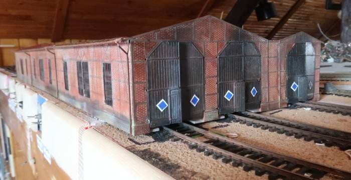

Příspěvekod Tempotaxi » pát 26 úno, 2021 11:33 am
Vrata výtopny jsou přetřena a patinována. Ještě přidám lepší momentky hrázděného zdiva.

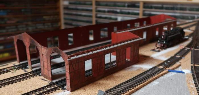

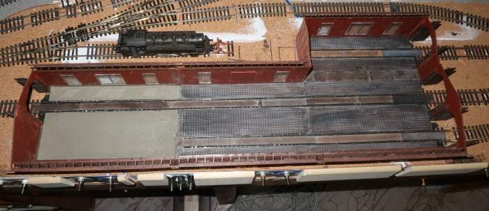

Příspěvekod Tempotaxi » pát 26 úno, 2021 2:50 pm
Trochu jsem zapracoval na podlaze ve výtopně. Světlejší část betonu by měla být dílna. Zda tam budu dávat i strojní vybavení dílny jsem se zatím nerozhodl. Přetažený beton je i pod vraty.
Ještě by to chtělo po zednické stránce postavit zeď u malé výtopny, jinak tam by nešla udělat střecha.
Není na co položit pozednici.

Příspěvekod Jirkátor » pát 26 úno, 2021 4:34 pm
Tempotaxi píše:Ještě by to chtělo po zednické stránce postavit zeď u malé výtopny, jinak tam by nešla udělat střecha.
Tak tam dej jen trámové podpěry.

Příspěvekod Tempotaxi » pát 26 úno, 2021 6:27 pm
A protože zbylo pár dílů, tak jedině díly upravit a zeď je postavená.
