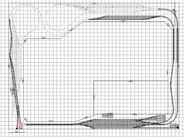

Pořád si hraju ve WTR. I tato fáze snění má své kouzlo.
Pro lepší přístupnost, snazší stavbu a variabilitu jsem začal kreslit plány převážně podle stěny a pokud možno bez žádných složitých stoupání, spirál. několika pater apod.
Tento plán je v jedné rovině, stoupá akorát trať do koncové stanice. Nikde není mimoúrovňové křížení.
Ten prázdný obdélník je postel, smyčky by měly být pod oddělávací deskou stolu. Zadní skryté nádraží je za kulisou. Mosty jsou oddělávací a umožňují vstup do místnosti a na balkon.

Příspěvekod cipisekmp » sob 13 úno, 2021 4:46 pm
Ahoj, prozatim bych zrusil tu dvojkolejku dole nebot tam nemas sanci udelat nejaky bohaty provoz aby ta dvoukolejka mela smysl. Nebudes mit sanci stihat otacet soupravy v tom koncovem nadrazi nebo preprahat masiny ve skrytaku. Zrusil bych asi i tu vlecku nebo co to je v pravo. To me padlo do oka.

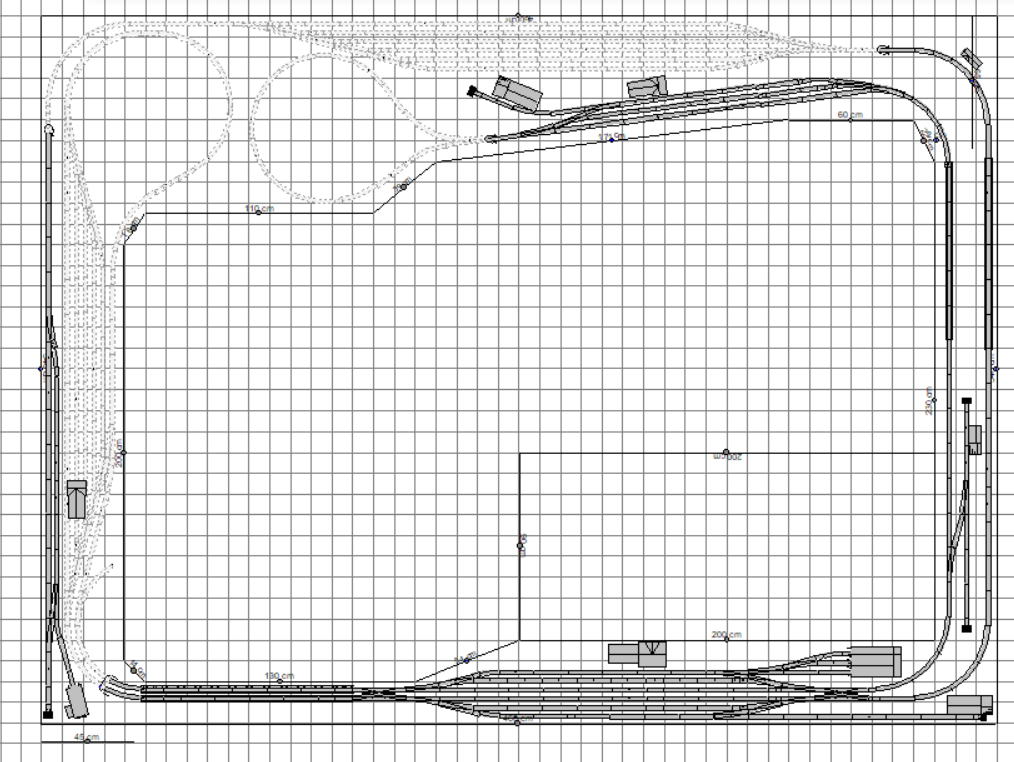

Příspěvekod ToVa » sob 13 úno, 2021 6:40 pm
Upraveno a zjednodušeno.

Příspěvekod vojtas » sob 13 úno, 2021 7:52 pm
Musí být segmenty na pravé straně tak hubené? Souběh dvou rovných tratí bude vždycky vypadat blbě, mělo by se to alespoň trochu vlnit, když obloukům v rohu dáš přechodnice a pak budeš pokračovat nějakým S okolo R1000, bude to vypadat daleko líp.
vojtas
Příspěvky: 1359
Re: Segmentovka TT kolem stěny
Příspěvekod ToVa » sob 13 úno, 2021 8:36 pm
vojtas píše:Musí být segmenty na pravé straně tak hubené? Souběh dvou rovných tratí bude vždycky vypadat blbě, mělo by se to alespoň trochu vlnit, když obloukům v rohu dáš přechodnice a pak budeš pokračovat nějakým S okolo R1000, bude to vypadat daleko líp.
Tratě se musí seběhnout na mostě kvůli dveřím, ale jinak segment může klidně mít třeba 30 cm.

Příspěvekod chameleon » sob 13 úno, 2021 9:40 pm
Proč je na lokálce ten mega skryťák a hl. trať má smyčku bez skryťáku? Když už tak v horním SN udělat smyčku, a staničku u něj udělat průjezdnou - trať by se napojila na trať do koncové staničky.
Viditelnou část bych rozvlnil, malé stanice dál do šikma, takhle to vypadá strašně nereálně - rovinka -> malý oblouk 90° -> rovinka atd..

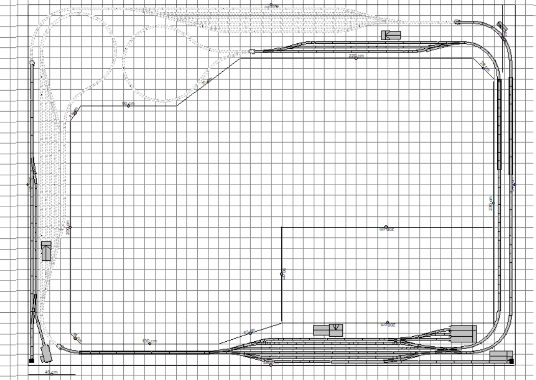

Příspěvekod ToVa » sob 13 úno, 2021 10:38 pm
chameleon píše:Když už tak v horním SN udělat smyčku, a staničku u něj udělat průjezdnou - trať by se napojila na trať do koncové staničky.
Takto?

Příspěvekod chameleon » ned 14 úno, 2021 11:17 am
Tomáši a ty SN jsou ve stejné rovině, viď? Takže lokálka v celém úseku stoupá do koncové staničky viď?
Jestli provozně takto plánek vyhovuje, tak jestli chceš, zakreslil bych ti návrhy na upravy stanic :wink:
