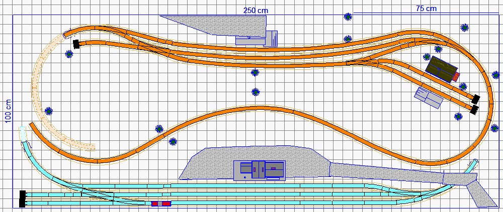

Dancerovo TT 250×101×39

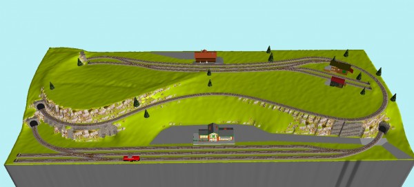

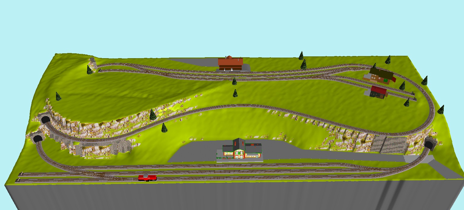

Nakonec jsem ten plát trochu předělal. Ve spodním nádraží jsem ubral jednu kolej, abych tam dostal staniční budovu s příjezdovou cestou. Nakonec zde mají koleje délku 2*141 cm a 1*157 cm.
Horní stanici jsem prodloužil do oblouku, takže staniční koleje se prodloužili na 91, 126 a 167 cm. Odstavné koleje jsem přesunul na 2. stranu do viditelného oblouku. Na druhé straně by byly moc zaříznuté do terénu.

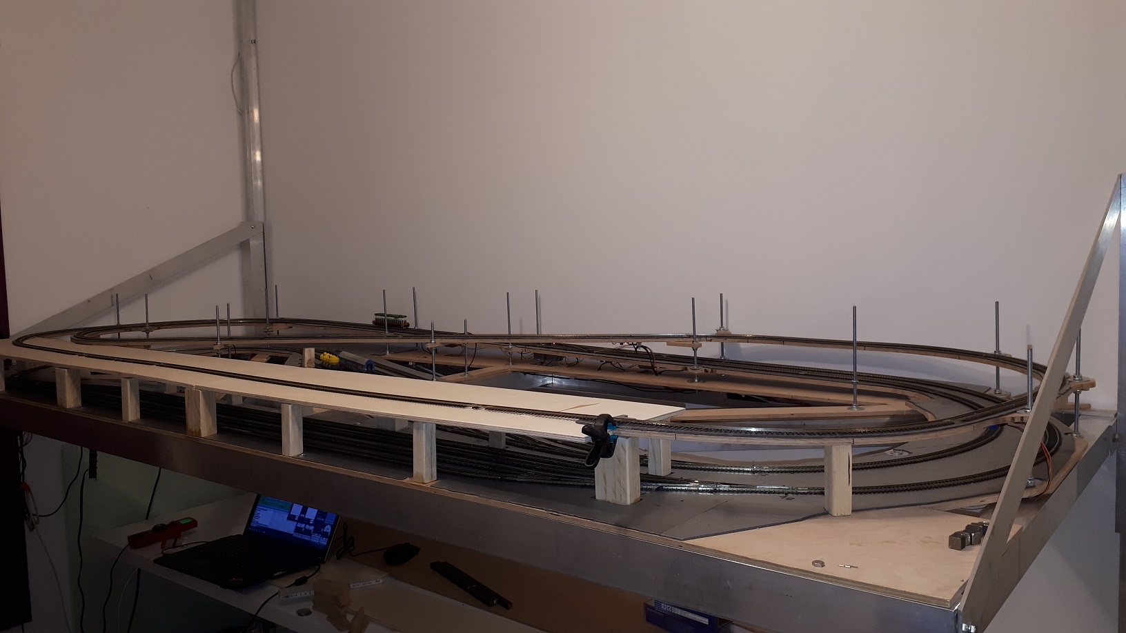

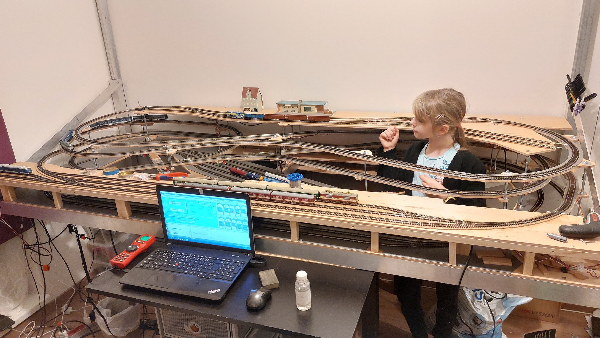

Tak po delší odmlce přikládám foto kompletně položeného kolejiva. Chtěl jsem to stihnout do konce roku, což se podařilo. Od té doby jsme pouze jezdili a programovali. Každopádně bych se chtěl posunout zase o kousek dál a začít modelovat krajinu. Asi půjdu metodou pletiva pro králíky a montážní pěny. Jen bych chtěl v místě, kde stojí dcera a protější smyčce mít sundavací krajinu, abych se lépe dostal k zadní hraně kolejiště. Máte nějaký typ, jak na to?

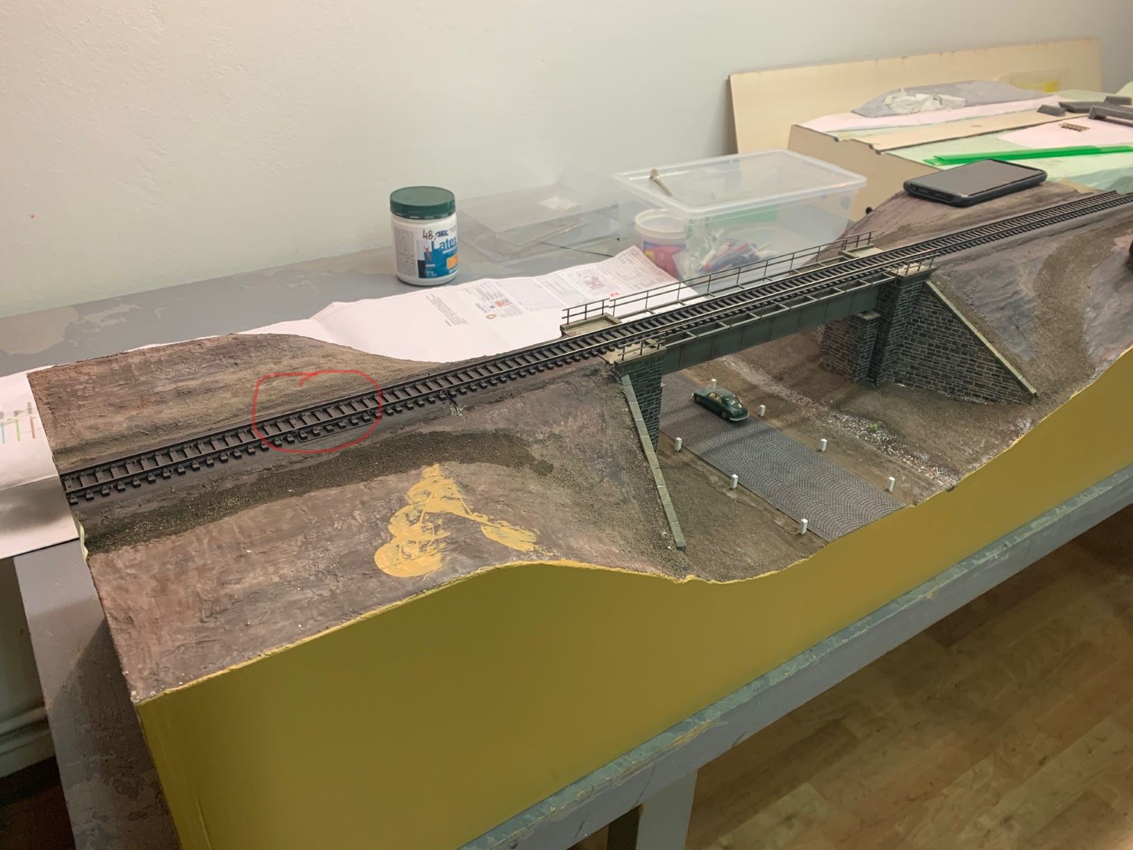

Udělej tam z něčeho (dřevo/XPS) rámeček okolo a kus krajiny bude jako vkládací poklop, zase třeba na kusu XPS, nedávno jsme to tady někde řešili... Hele, já ten obrázek ještě mám:
Jen místo kolejí tam budeš mít vlez.

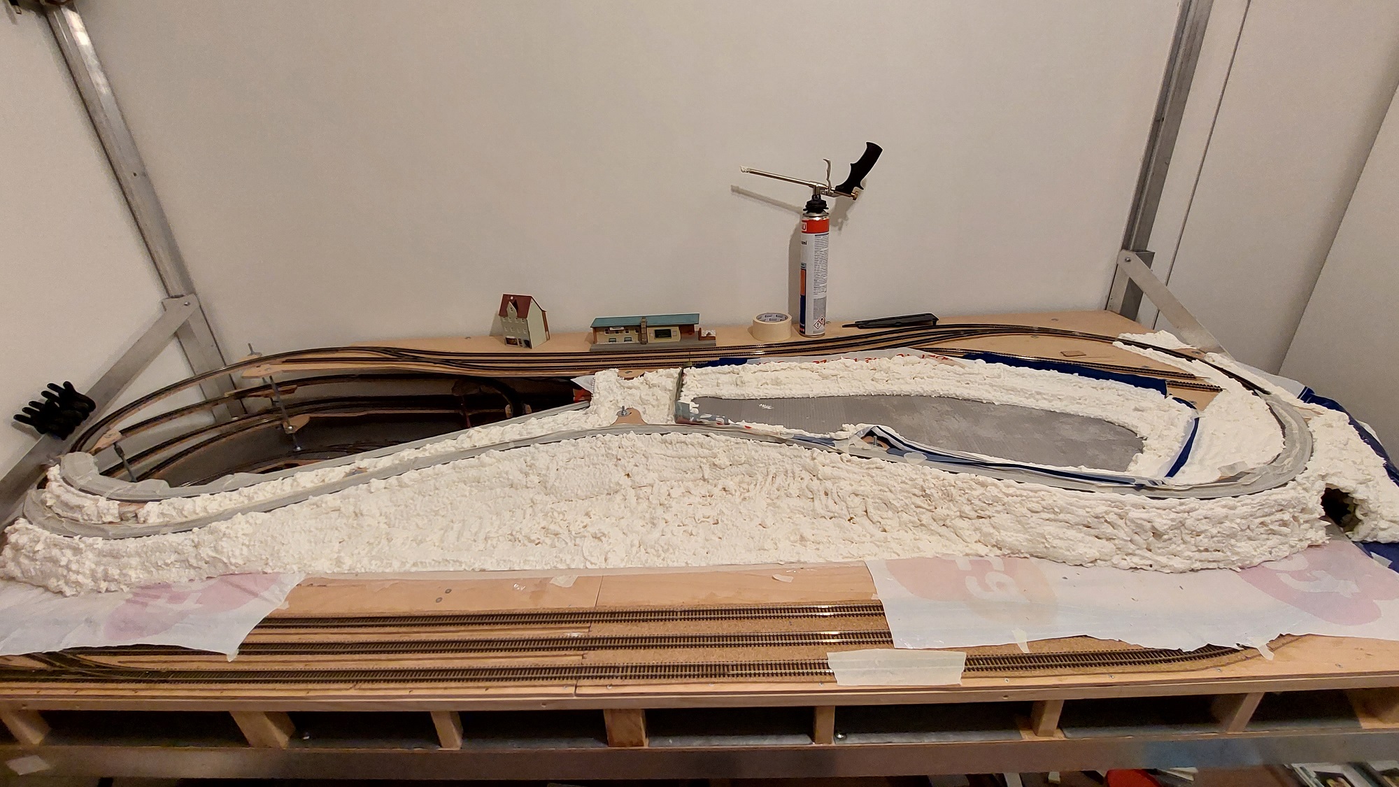

Příspěvekod Dancer » ned 20 bře, 2022 9:37 am

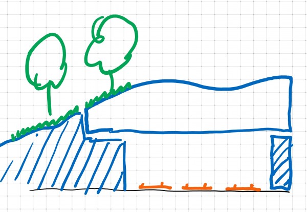

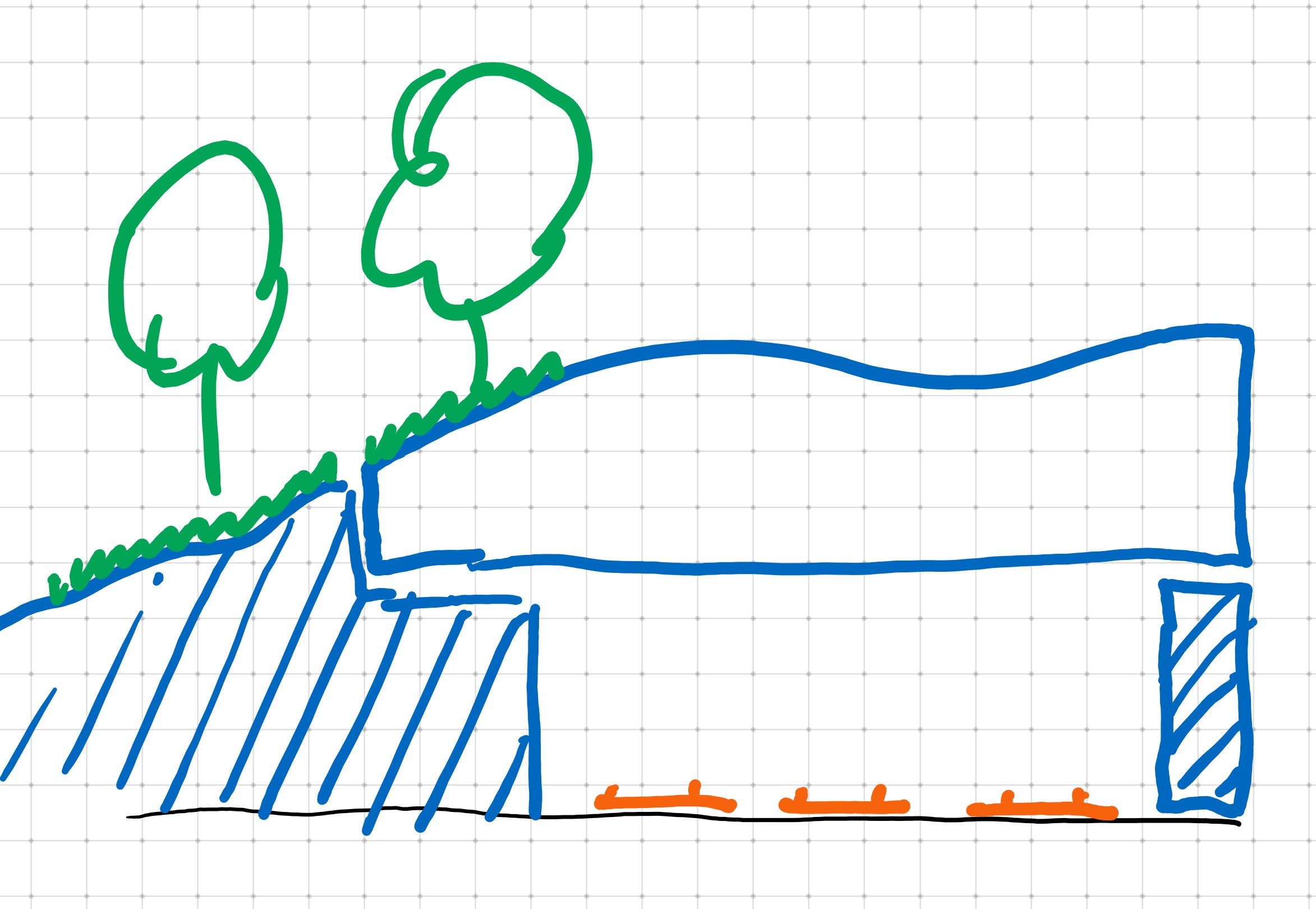

Tak jsem se pustil do položení perlinky a pěnění. Zkusil jsem vytvořit nahrubo odnímatelnou část a celkem to drží. Ještě udělám pro jistotu zespodu nějaké kolejničky pro přesné zapadnutí na místo.
Až nyní, když se pomalu krajina tvoří pod rukama vidím, co papír a počítač snese. V reálu vidím, že v té levé části, abych schoval příjezd k hornímu nádraží pod terén, byla by to prudká stěna. Nevím, jestli by to nevypadalo blbě.
Napadlo mě posunout portál až za oblouk.
TT, centrála RB1110, sw- Traincontroller 7 gold

Příspěvekod Trixt » pon 21 bře, 2022 3:24 pm
Možná jen taková myšlenka. Chtělo by si to stanovit odkud kam terén klesá, aby to horní nádraží nevypadalo jako náhorní plošina.
