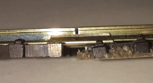

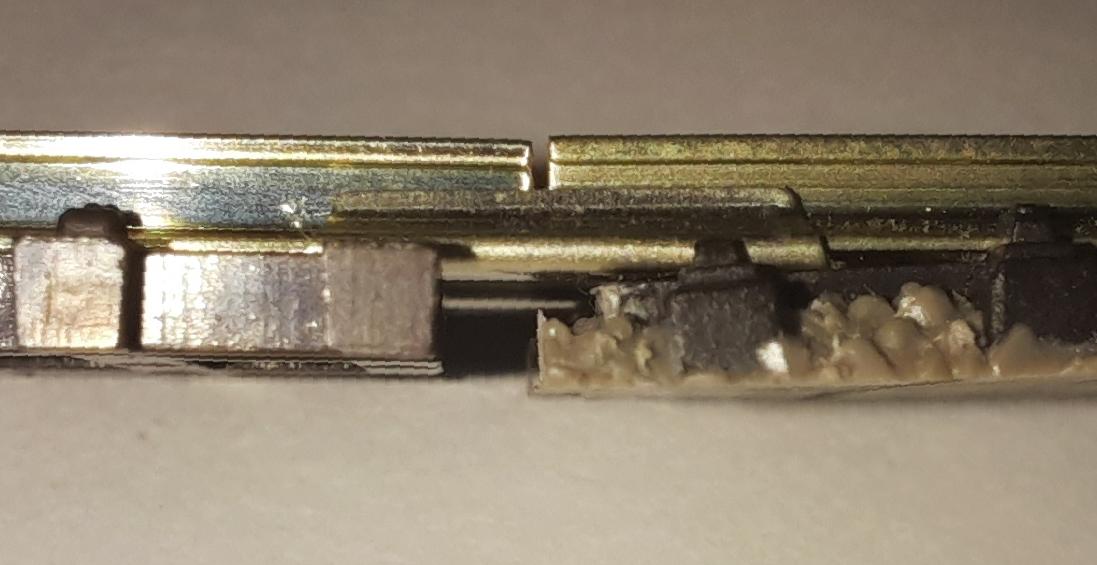

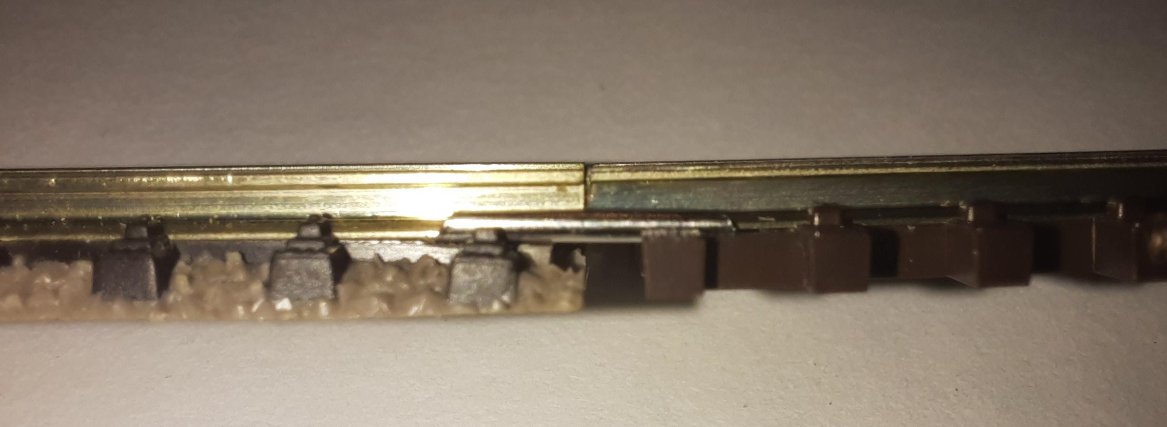

Příspěvekod Jirkátor » stř 27 led, 2021 6:45 pm
V jiných vláknech se objevilo téma kombinace kolejiva různých výrobců. Vzhledem k tomu, že se pomalu blíží začátek stavby, tak jsem začal s nákupem kolejiva. Z důvodů nabízené geometrie výhybek jsem se rozhodl pro Fleischmann Picollo (to s podložím) a a na ostatní úseky jsem plánoval používat jejich flexi koleje. Po té, co jsem zjistil, že 777 mm dlouhou kolej nekoupím pod 350,- našich peněz, jsem začal být lehce nervózní a začal přemýslet nad alternativou. Jako první mne napadlo ponechat výhybky FLM Picollo a zbytek natahat z PECO55, ale vzhledem k tvaru jednotlivých prutů kolejnic (dvojitá patka kolejnice) je nejde jednoduchým způsobem spojit. Jako další možnost mne napadlo použít Fleischmann bez podloží, které se dá koupit do stokoruny za 730 mm dlouhý pás. Nabízí se dokonce ve variantě velmi pružná - na oblouhy a tužší na rovné úseky. Ideální. Koupil jsem tedy na zkoušku malý kousek koleje a zkusil je vzájemně spojit. Přikládám pár fotek.
Samotná hlava kolejnice navazuje dobře relativně dobře. Na jedné straně je patrný mírný schůdek, který je částečně způsoben pružením spojky zasunuté mezi profil a podloží (je to vidět na 3. fotografii), nevím jak by se to chovalo po přilepení obou kusů k podloží. Spojky fungují a jdou v pohodě nasunout. Jediný problém je v asi 0,5mm rozdílu ve výšce celku. Po napojení obou pásů, ten bez podloží levituje kousek nad podložkou. To se dá vyřešit mírným ubroušením korkového podloží pod výhybkou, která tak bude ležet o kousek níž, čímž se to vyrovná.
Asi to mám vyřešené. Nebo má někdo jiný vyzkouženou jinou možnost?

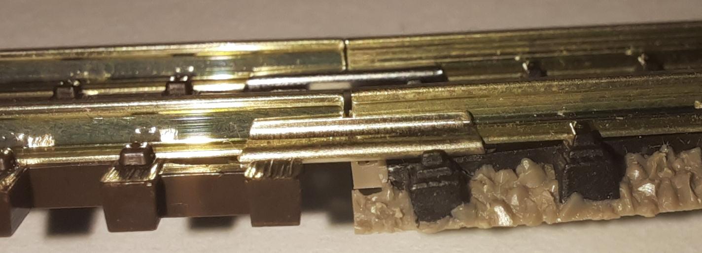

Příspěvekod Jirkátor » stř 27 led, 2021 6:49 pm
Ještě přidám jednu fotografii.
Na této fotografii jsou vrcholy obou hlav v naprosté rovině. Zkoušel jsem napojení na jednotlivé kolejnice i různé výhybky a všude byl výsledek stejný. Na jedné straně malinký schůdek a na druhé rovina. Záleží na tom, zda to bylo spojeno spojkou Picollo nebo FLM bez podloží. Zajímavé.

Příspěvekod HonzaM » stř 27 led, 2021 11:34 pm
Dvojitá patka PECO Code 55 spojení nevadí, spojka PECO se stejně nasazuje jen na spodní patku, ostatně takto se spojuje kolejivo PECO Code 55 s PECO Code 80. Nevím ale jak vypadá patka kolejnice u výhybky Fleischmann, zda na ni půjde nasunout spojka PECO.
