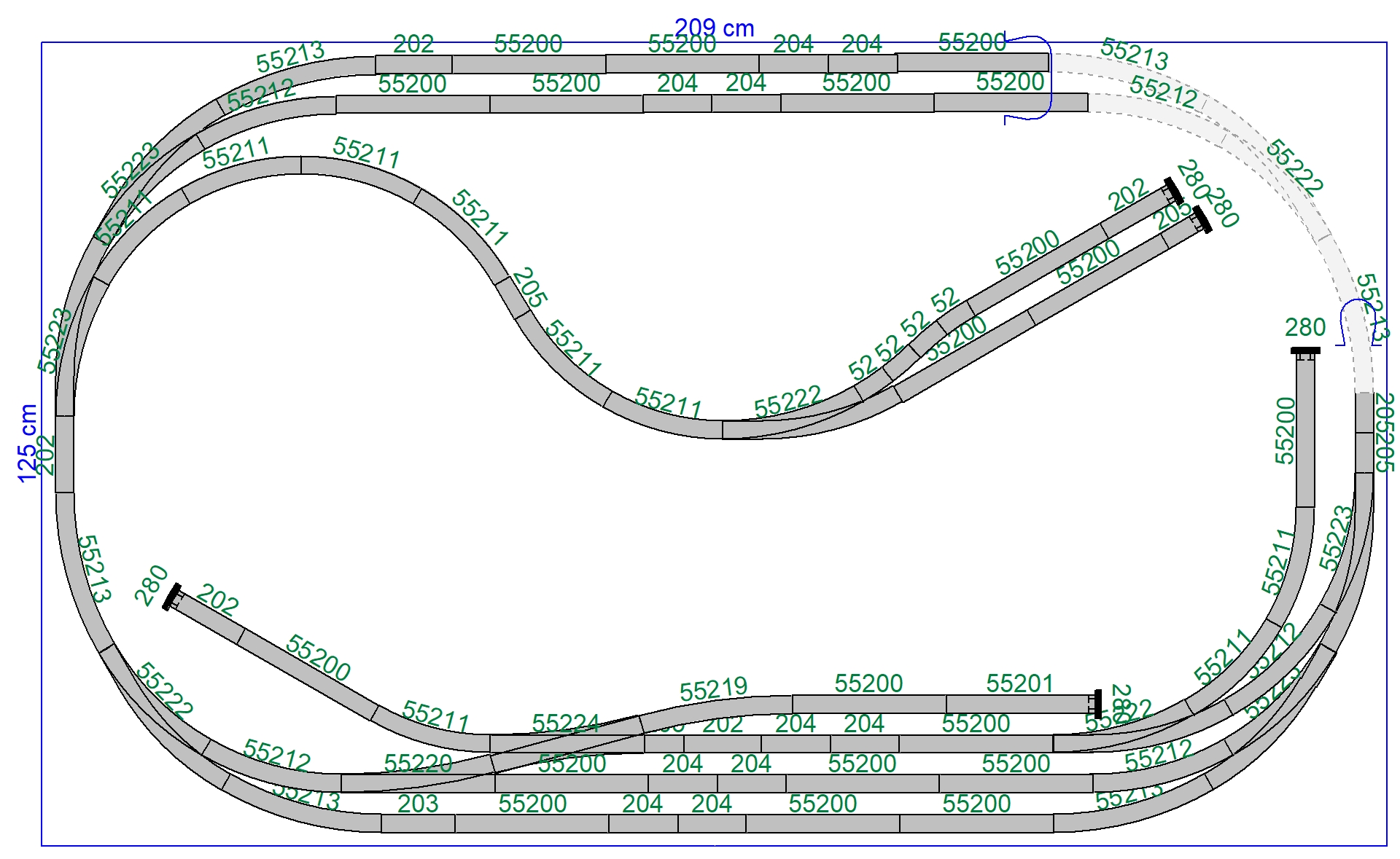

Milan nazývá obloukové výhybky PIKO A-Track (a některých dalších výrobců) pseudoobloukové. Tyto výhybky mají v obou větvích stejný úhel odbočení. Je to vidět např. u těch dvou kusých kolejí uprostřed kolejiště. Aby se dosáhlo rovnoběžnosti obou kolejí musely být použity dva stejné protioblouky.
Z tohoto důvodu ta kusá kolej vpravo dole bude mít námezníky daleko od výhybky a moc vozů se na tu kolej nevejde, možná žádný.

Příspěvekod Knapis » pát 06 zář, 2019 7:03 am
To mě vůbec nenapadlo, díky za upozornění. Když použiju menší rádius, tak by to mohlo být OK?

Příspěvekod hopeter » pát 06 zář, 2019 7:57 am
Nejsem znalec H0 kolejiva ale při práci s kolejivem Kuehn v TT se mě podařilo vtěsnat více z klasických výhybek než z "pseudoobloukových".
Jak tak pozoruji zdejší snažení tak sice dosahujete delších staničních kolejí ale díky malé rozteči dlouhých oblouků za výhybkou jsou zatraceně krátké... :wink:
K poslednímu návrhu: Koleje jsou moc do kraje rámu a ta kusá vpravo dole je nepoužitelná pro odstavení vozidel. EDIT - i po úpravě je to moc blízko tunelu , snad by pomohlo posunutí portálu.

Příspěvekod sidlo » pát 06 zář, 2019 8:03 am
S tím menším poloměrem v kusé koleji je to určitě lepší. Skutečnou polohu námezníku bude potřeba otestovat až se skutečnými vozy.
V plánu nahoře a vlevo jsou koleje blízko kraje. V kreslícím programu nemusí být šířka koleje v měřítku. Podle normy NEM 122 https://www.morop.eu/downloads/nem/de/nem122_d.pdf je šířka pražcového pole 30 mm, šířka svršku asi 50 mm, šířka pláně 70 mm. Z toho vychází, že osa koleje by měly být minimálně 35 mm od okraje kolejiště. V mém návrhu jsem počítal 50 mm.

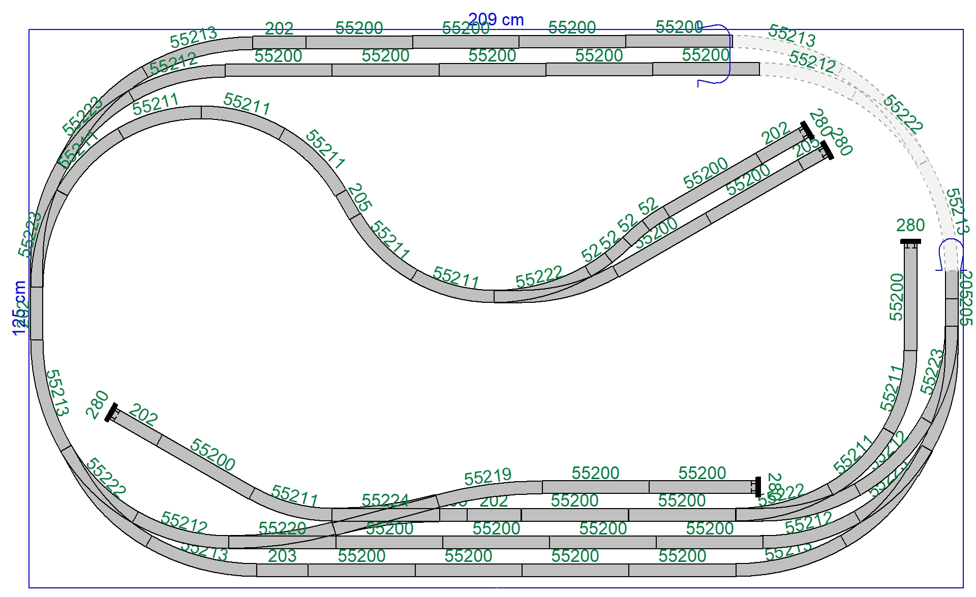

Příspěvekod Knapis » pát 06 zář, 2019 4:21 pm
Tak jsem to upravil podle rad od sidla, na každé straně je to od hrany těch 35 mm. Tunel jsem kousek posunul, aby nevadil té kusé koleji. Dneska jsem konečně stihl přidělat k rámu i ty kolečka :) a jsem docela spokojenej, měli jste pravdu, na tu manipulaci to bude rozhodně lepší. O víkendu se chystáme s děckama na výlet do Brna, tak jsem si říkal že by jsme se zašli podívat i do Modelového Světa, tak jsem na to celkem zvědavej :) . (Jen doufám že mi manželka nesebere peněženku :lol: )

Příspěvekod milan ferdián » pát 06 zář, 2019 6:21 pm

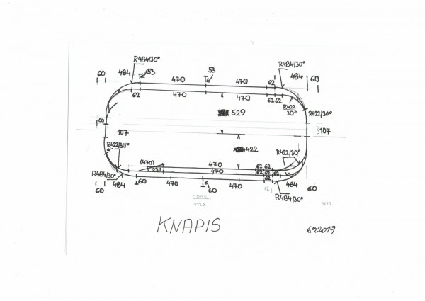

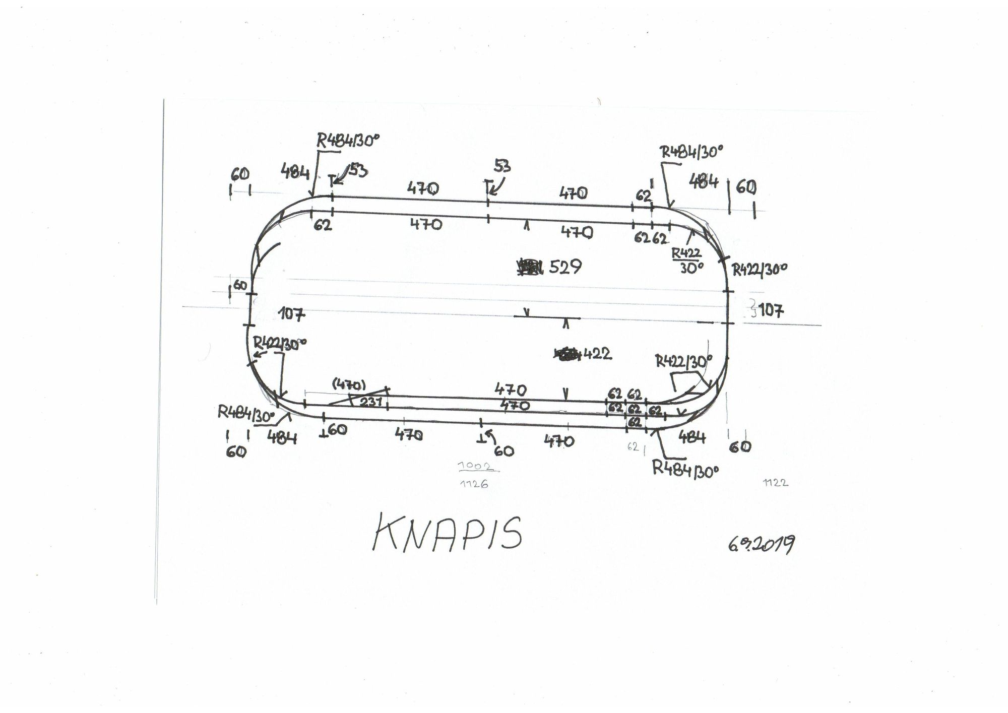

Nezlob se na mne, ale jde vidět že neumíš pracovat s wintrackem. Hodil jsem tvůj plánek na papír a ručně spočítal.
Okraje kolejiště od osy kolejí, jsou na levé a pravé straně 60 mm. Okraj přední též 60 mm, zadní 53 mm. Znovu jsem prostudoval SET, který jsi zakoupil. Nedodržuješ zákonitosti geometrie kolejiva. Proto ti na wintracku neseděla délka poslední koleje ve skryťáku. U přední stanice ti neseděla třetí kolej odspodu. Na hloubku ti neseděly rozměry za obloukovými kolejemi.
Nikdy nevkládej obloukové koleje co tam nepatří, ikdyž symetricky, když se jedná o ovál to nevadí, když jsou uhlopříčně položeny. Tj. R484/30°jsi vložil nalevo za pseudoobloukovou výhybku a napravo totéž, ale opačně u pseudoobloukové v. směrem ke stanici. :wink:

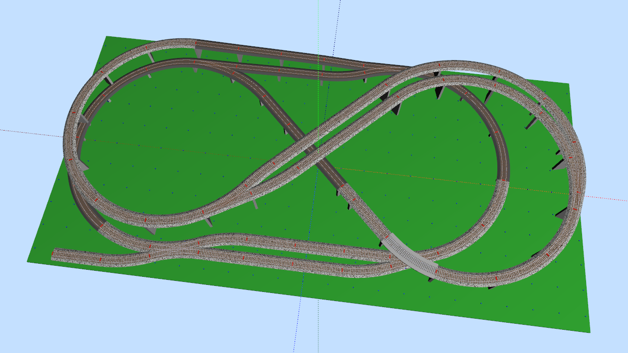

Niečo pre inšpiráciu.

Re: Kolejiště H0 209x125 cm
Příspěvekod Trixt » ned 08 zář, 2019 10:03 am
Nevím, ale podle mě bude problém se stoupáním a podjezdnými výškami.
