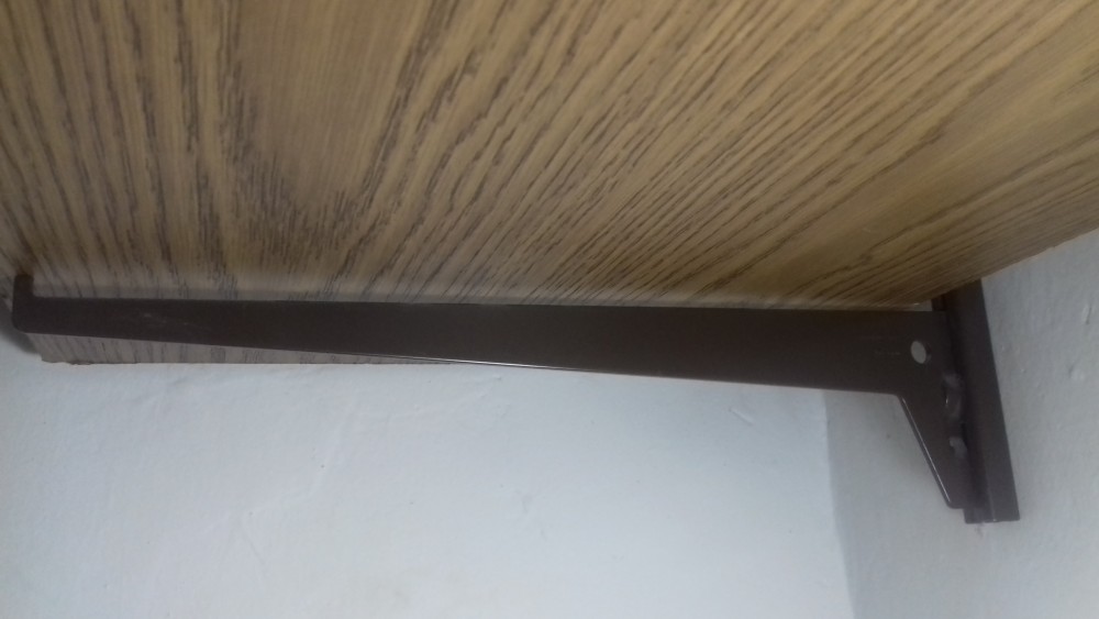

Jako celek to vypadá moc pěkně. Plánuje se ještě nějaké pozadí ? Ten materiál kde jsou uchyceny konzoly je lamino ?

Milane děkuju za pochvalu. Práce je na tom ještě spoustu - od dostavby výtopny, přes dokončení střech, cest, vodní jeřáb, až po různé detaily jako zábradlí propustku, návěsti, zarostení koryta potoka a další podobné vylepšení v krajině. Ale povětšinou jsou to věci, které se dají dělat postupně při chvíli volna.
Dušane, pozadí plánuju, ale musím nejdřív vymyslet maskování těch konzol. Nechtěl jsem v předu žádnou podpůrnou příčku, proto tam musí být takto velké konzoly (šířka horní desky je 42cm). Navíc jsem chtěl na pozadí opravdu Staré Město a tím pádem si jej budu muset zajet sám nafotit a poskládat.
Konzoly jsou uchycené ve zdi (materiál podobný ytongu). Zbytek jsou klasické DTDL desky, které jsem si nechal naformátovat na odpovídající rozměry a ohranit. Přední deska pod zasklením je zezadu vyztužena hliníkovým profilem (uprostřed je spoj na kolíky bez lepidla) a v krajních deskách je pouze nasucho kolíkovaná. Horní desky jsou na konzolách samonosné, pravou krajní (s výjezdem) jsem schopen jednoduše vytáhnout (povolím 4 vruty), potom vytáhnu i skla a čelní desku a můžu si segmenty vytáhnout úplně ven. Moc často se to rozebírat nechystám, ale v případě potřeby to nedá zase tolik práce.

MichalM píše:Konzoly jsou uchycené ve zdi (materiál podobný ytongu). Zbytek jsou klasické DTDL desky, které jsem si nechal naformátovat na odpovídající rozměry a ohranit. Přední deska pod zasklením je zezadu vyztužena hliníkovým profilem (uprostřed je spoj na kolíky bez lepidla) a v krajních deskách je pouze nasucho kolíkovaná. Horní desky jsou na konzolách samonosné, pravou krajní (s výjezdem) jsem schopen jednoduše vytáhnout (povolím 4 vruty), potom vytáhnu i skla a čelní desku a můžu si segmenty vytáhnout úplně ven. Moc často se to rozebírat nechystám, ale v případě potřeby to nedá zase tolik práce.
Máš to pěně vymyšlené. Já plánuji využít ten systém-lišty s dírama na zeď, do kterých se pak nasouvají ty policové podpěrné konzoly. Vše bude na zdi bez skříněk. Tak si vytvořím dvě police nad sebou po celé délce. Police budu dělat nasouvací na konzoly něco jak má IKEA, abych je tak zamaskoval. Na ty lišty pak přijdou tenká "záda" s pozadím. Taky jsem laboroval právě nad tím, jak to udělat bez podpěr v průběhu délky.

Ten systém zavěšení polic bez konzol jsem také zkoumal, ale narazil jsem na dva problémy. Prvním bylo frézování v hraně u stěny, které je nutné, aby se skryl závěsný systém. To bych doma neudělal a musel bych si na to sehnat truhláře. No a druhý problém byl, že pro moji šířku (42cm) bych tu polici musel mít tlustou myslím 4 nebo dokonce 5 cm a i přes to jsem tuším překračoval doporučenou šířku. Tloušťka tam byla kvůli průměru trnů. Proto jsem zvolil toto řešení a použil konzole 25x30cm. 25cm je na zdi a 30 pod policí. Tuším se měly montovat opačně, ale to mi nevycházelo a chtěl jsem tu polici mít podepřenou v co největší šířce, aby se nevylomila. DTDL deska má tloušťku 18mm a ze spodu jsou pouze 3 vruty 3x15mm. Na druhou stranu výrobce tvrdí, že nosnost jedné konzoly je tuším 35kg a ta police je asi 150cm vysoko, takže nepředpokládám, že by tam někdo dával něco těžkého. Maximálně nějakou vázu, sklenici s pitím nebo jinou drobnost.
Jinak pokud se někdo chystá realizovat něco podobného, tak asi nejdůležitější rozměr je výška toho přístupového otvoru, kterou mám asi 30cm. Nad tím jsem dlouho přemýšlel a za sebe můžu říct, že pro šířku segmentu 40cm je to dostatečné pro běžné čistění a drobné práce. Už jsem pod policí vysadil několik stromů a projel všechny koleje vatou, akorát se musí dávat pozor na překážky v popředí (pokud jsou) a lampy.

Už to tu Michalovi nechci víc plevelit, ale dokončím myšlenku ať je debata celá. Nechci používat IKEA jako tovární, jen udělám svoje police tak jak mají oni u produktu LACK (jejich jsou jen v šíři 250, já potřebuji 350). Jako konzoly použiji to co je na fotce. Máme to doma v komoře asi 20let, je na tom plno krámů včetně knížek atd. Nikde se to nehne, konzoly (310mm) jsou ve svislé části nasunuty a zacvaknuty směrem dolů dvěma zuby. Ty vlastní konzolky prošroubuji z boku příslušným hranolem dejme tom u 30x30 a na tom budou pak nasunuty ty police.
Pak to bude jak u Michala, segmenty budou zvlášť, vloženy do prostoru. Výškově bude k dispozici 42cm, dáno roztečí okýnek pro nacvaknutí konzolek.
Ty závitovky jak píše Ivan je dobrý řešení, ale do přesné zdi, u mě nepoužitelné (stará křivá cihlová zeď).
Mám v délce a šíři toho místa celou plochu srovnánu našroubovaným a vypodloženým laminem(DTDL), což mi dělá rovinu.

Moc hezký, má to atmošku. Všiml jsem si tam v detailu té konzoly, jak jsme debatovali, že zvažuješ jak je zamaskovat. Napadá mě, ten úhel žebra konzoly od kolmice zdi je malý. Co takhle to pozadí umístit na ně? Použít nějak lehčenou desku z reklamky jako podklad, klidně by to celé mohlo držet jen na magnetech. Sice to bude s mírným sklonem, ale ... ?

O tom jsem taky přemýšlel, ale pozadí je spíš hudba budoucnosti. Mám v podstatě dvě varianty:
1. pozadí na stěně s maskováním konzol polepem - nebude to ideální, konzoly budou stále zřetelné, ale pozadí bude svisle
2. pozadí v místě konzol šikmo ke stěně - konzoly vidět nebude, ale pozadí bude zlomené a v horní části šikmo. Aktuálně si neumím představit, jak to bude vypadat
V plánu mám vyzkoušet obě varianty a následně vyberu tu lepší. Pro pokus mi asi bude stačit černobílé pozadí a kus kartonu ... a čas, to je ta problematická veličina.
PS: Ještě jsem to měřil, od spodní hrany konzoly je to 22cm vysoko asi 2cm od stěny.
